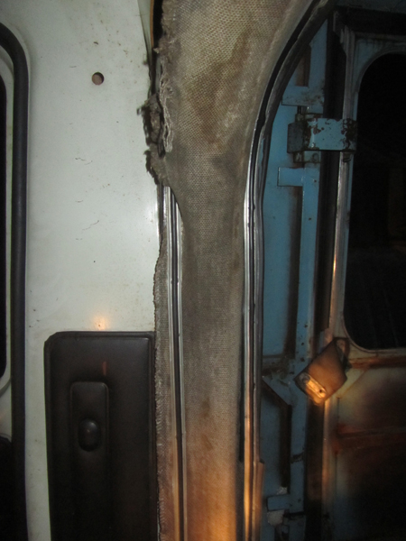

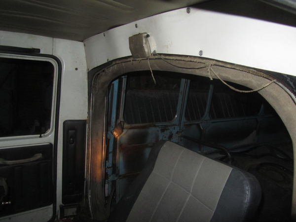

Не знаю был тут такой вариант
MAZDA BT-50
Сообщения: 4812
Re: Однообъёмник. Концепция будущего проекта - каким ему быт
По опыту эксплуатации такого кунга задай вопрос Алексу,минусов хватает

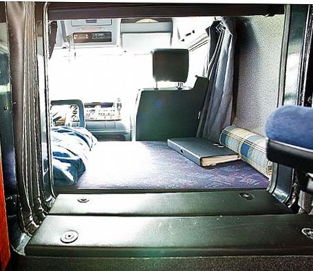

Кстати тут возникал вопрос не лучше ли заменить однообъемник переходом из кабины в кунг.
На газ 66, камазе это труднореализуемо,
а на капотной планировке (газ 3308, урал) можно применить гибкие вставки используемые в вентиляционных камерах.

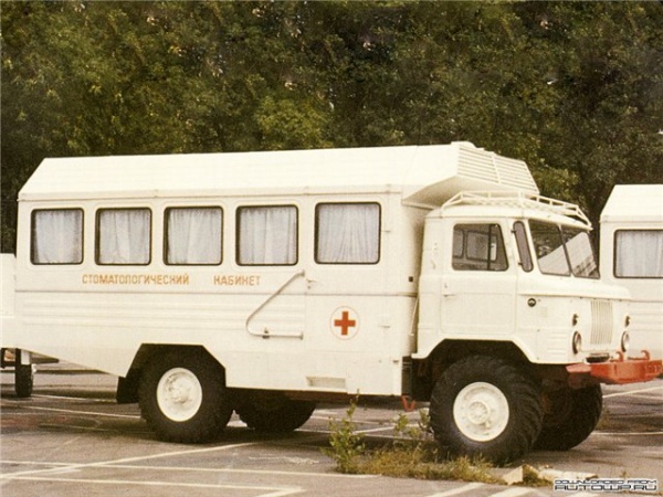

Заинтересовал вопрос насколько однообъемник на базе 66 будет уступать впроходимости обычной шишиге, ну вот например кузов того же апп66 наверняка не позволяет ходить раме настолько как кунг или борт, и кстати как на апп66 сделано крепление к раме и в скольких точках? Да и на сколько на ту же проходимость влияет увеличение базы в сравнении например с садко( сравниваем конечно в стоке а не с машиной Странника :D )

Nikola писал(а):насколько однообъемник на базе 66 будет уступать впроходимости обычной шишиге
Какая проходимость имеется ввиду? Для соревнований в пригороде, с эвакуатором, наверное уступит. Для реальной экспедиции скорее всего проходимость выше обычной шишки- народ легче переносит тряску, когда видит дорогу, и с большим энтузиазмом вытаскивает машину.
Nikola писал(а):Да и на сколько на ту же проходимость влияет увеличение базы
Увеличение базы увеличивает радиус поворота. Это очень важно, когда идешь по дороге, пробитой джипами. На Бесовом Носу такое было, я всюду застревал между дереьев. А для ям-бугров важнее свесы.
