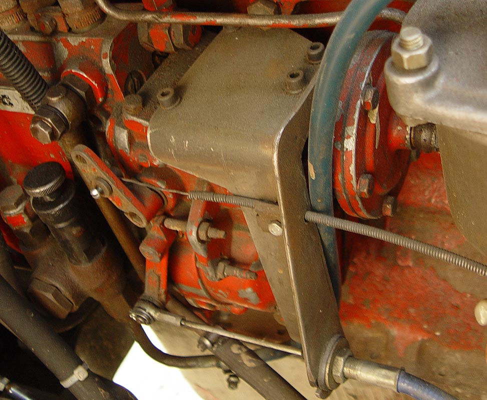

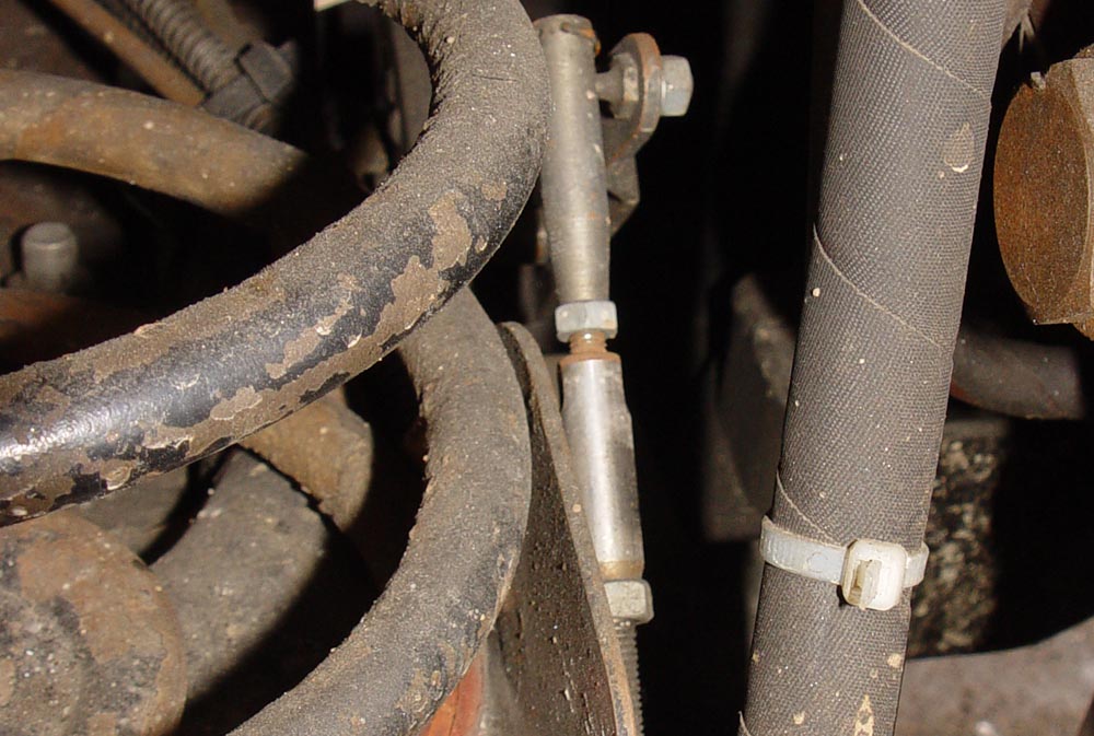

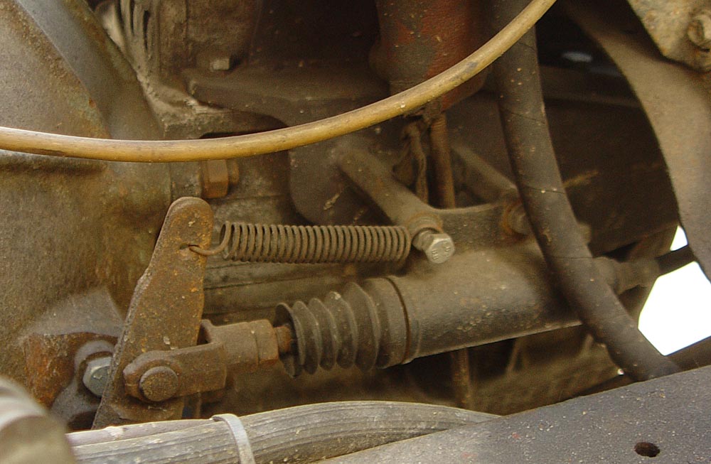

Тросик взят от ваз 2110 на сцепление. Железка естественно заточена под насос унти.

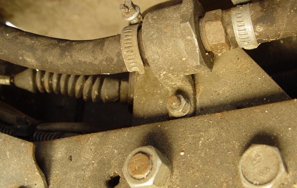

Со стороны тапки все тоже самое.

Крепление троса со стороны тапки

Кронштейн крепления сделан из куска швеллера 20. Крепиться сверху вместе с крышкой кпп и сбоку к отверстиям под усилок сцепления.

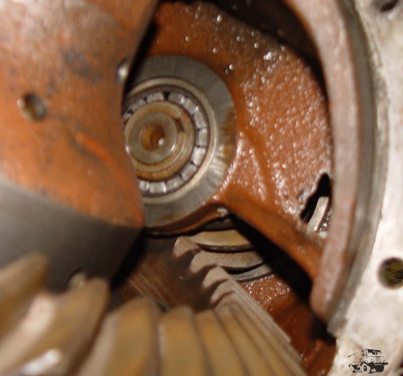

Д-245.12 на 66-й
Сообщение Серж »

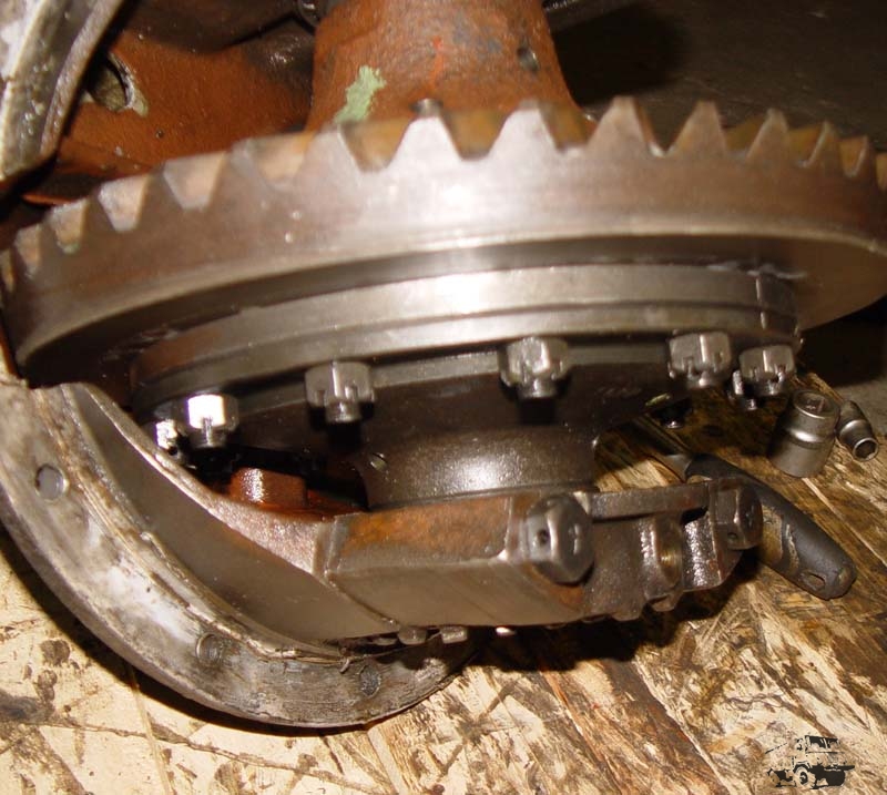

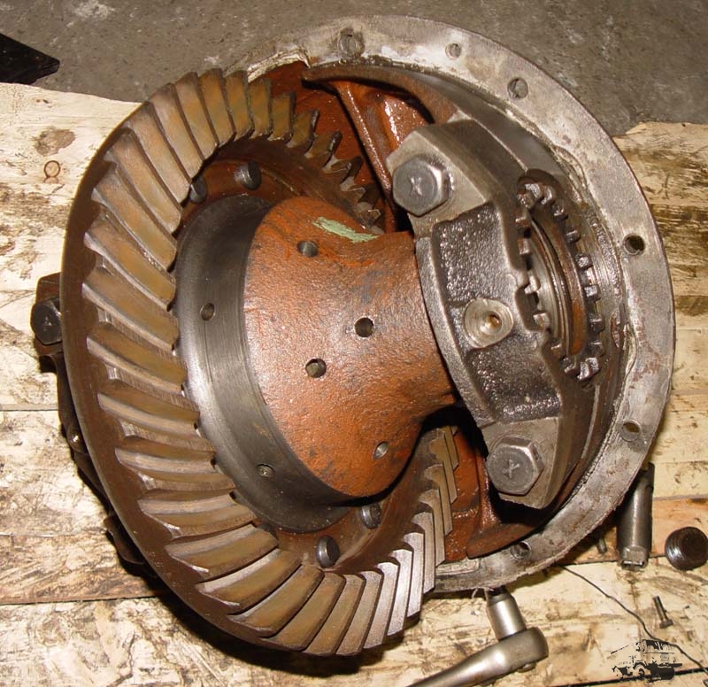

Задний редуктор перебран. Г П 9*41 установлена.
Последний раз редактировалось Серж 05 ноя 2016, 21:43, всего редактировалось 2 раза.

Д-245.12 на 66-й
Сообщение Серж »
Ведущая шестерня.
Последний раз редактировалось Серж 05 ноя 2016, 21:45, всего редактировалось 1 раз.
WRANGLER
Сообщения: 1514
Re: Д-245.12 на 66-й
Сообщение WRANGLER »
привет,а переделки какие были или просто старые г.п сняли а эти воткнули?а такие пары потянет 245.12?
Серж
Сообщения: 309
Зарегистрирован: 21 мар 2007, 05:28
Откуда: Мурманск
Поблагодарили: 5 раз
Сообщение Серж »
Просто так не установить. Токарные работы. 245.12 даже для пар 5.5 не очень как то.
