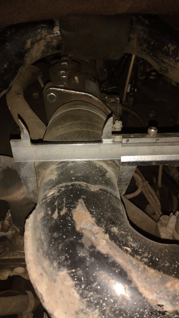

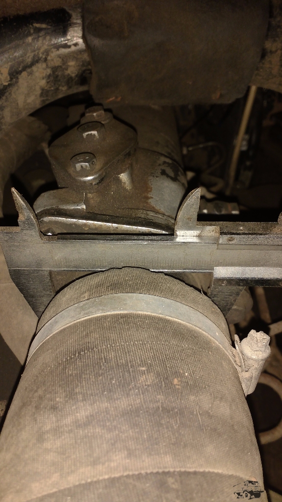

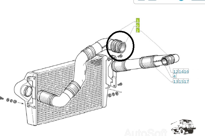

Может кто-нибудь померить диаметры патрубков, на которые одевается муфта выделенная на картинке?

Коля лови....6,5см впускной и 7см отвод.

[ref]Заводило[/ref], спасибо тебе мил человек
ГАЗ 3308 ЕГЕРЬ 2
DOTTORE писал(а):[post]342858[/post] Это на впускной коллектор плоский евро 3 одевается?
Это впускной тракт на евро 2 на Д245.7
