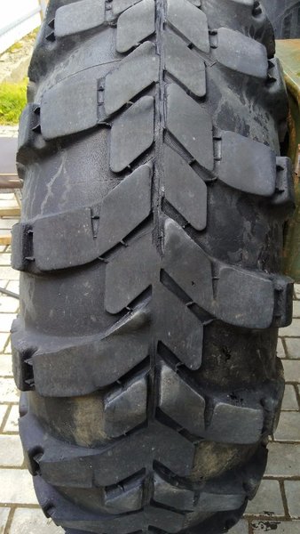

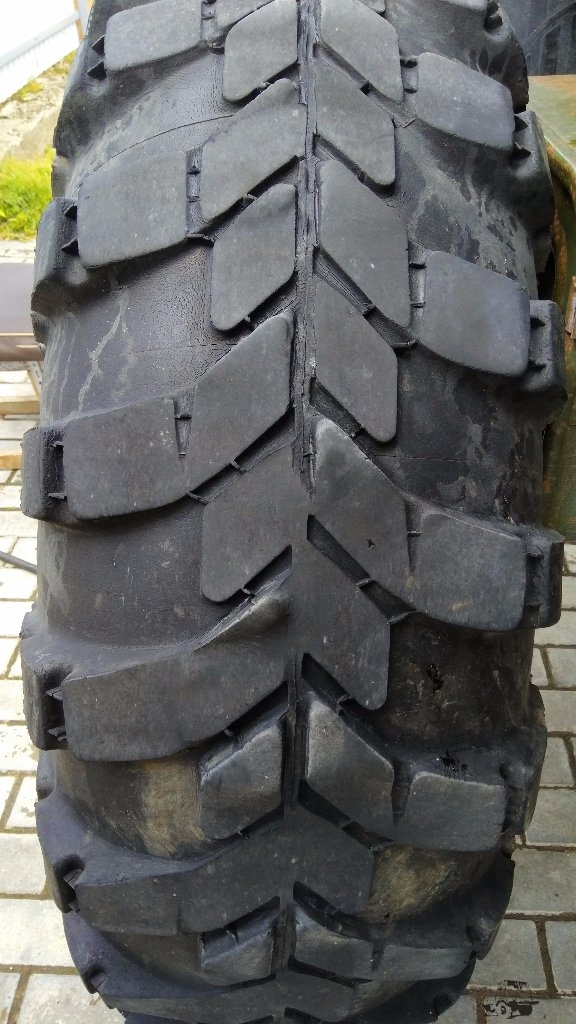

Покрышки К58
ТРЕНЕР
Avalanch
Сообщения: 1918
ГАЗ 66 АКПП
Сообщение Avalanch »
Купленные за не дорого 2 года назад
ТРЕНЕР
Avalanch
Сообщения: 1918
ГАЗ 66 АКПП
1989 года выпуска
тоесть практически 30ти летние
ТРЕНЕР
Avalanch
Сообщения: 1918
ГАЗ 66 АКПП

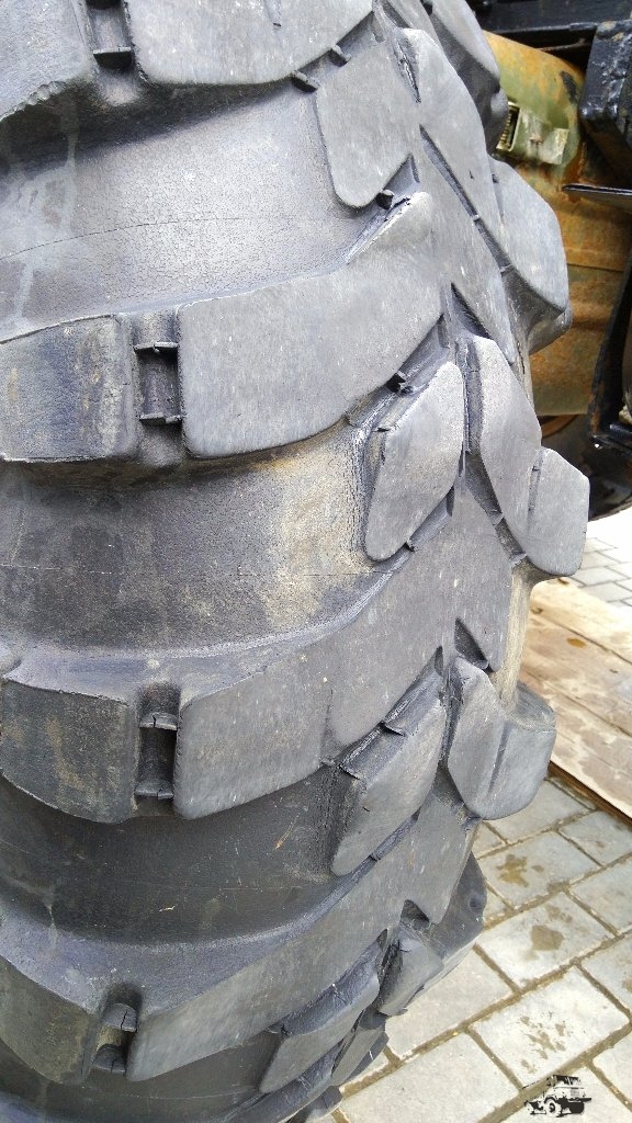

на поворотной оси
практически истерлись до тела самой покрышки
ТРЕНЕР
Avalanch
Сообщения: 1918
ГАЗ 66 АКПП

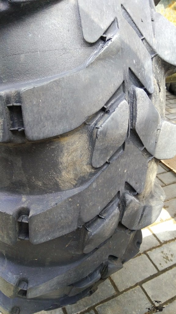

на второй фотке
хорошо видно
некоторые шашки стерлись в ноль
опора уже на тело покрышки получается
ТРЕНЕР

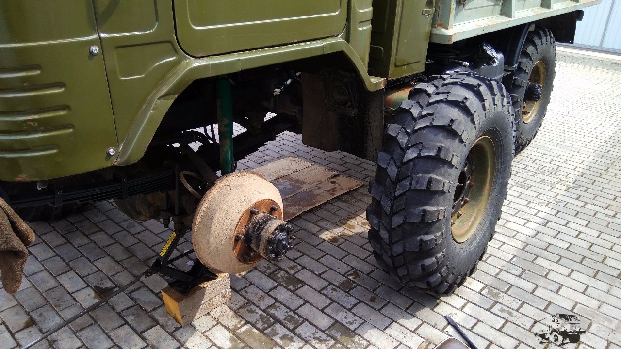

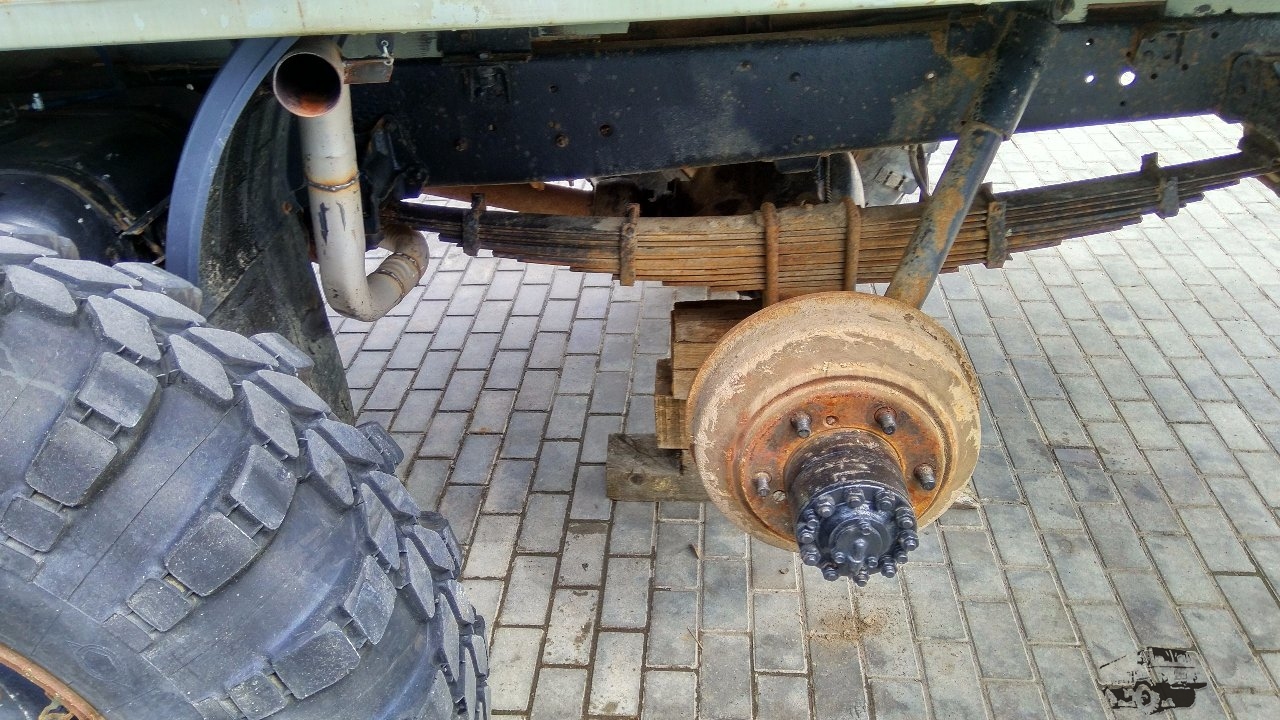

покрышки с задней оси
еще вполне походят
ТРЕНЕР
Avalanch
Сообщения: 1918
ГАЗ 66 АКПП
поэтому
произвел перестановку
спереди назад
и наоборот
ТРЕНЕР
Avalanch
Сообщения: 1918
ГАЗ 66 АКПП
Передняя левая !
у меня еще как Вы помните
был крен на левую переднюю сторону
из-за рессоры просевшей
поэтому самая пострадавшая покрышка

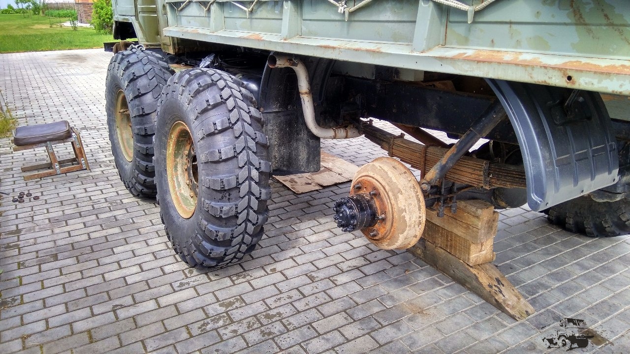

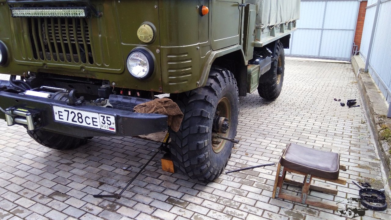

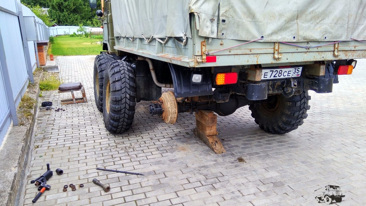

Сообщения: 1918
ГАЗ 66 АКПП

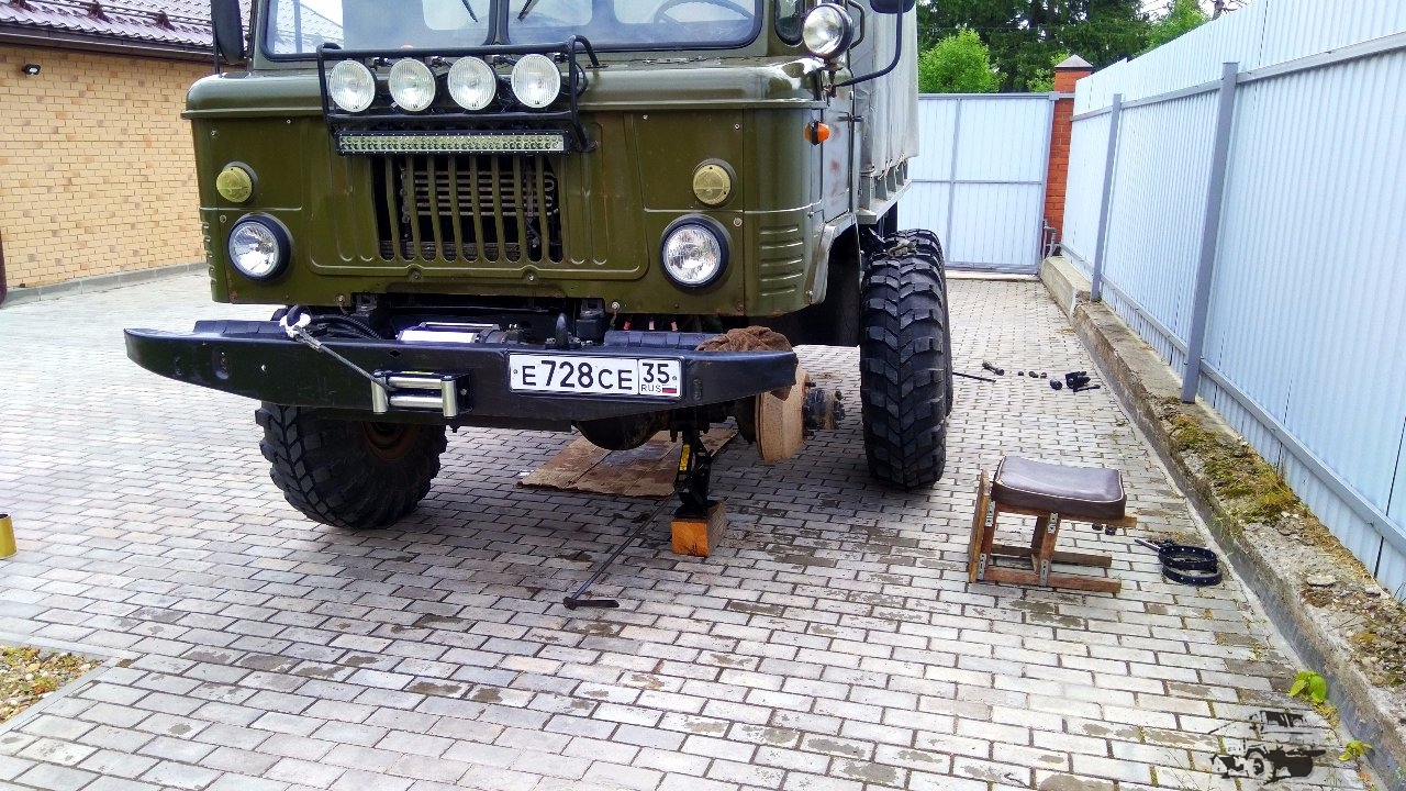

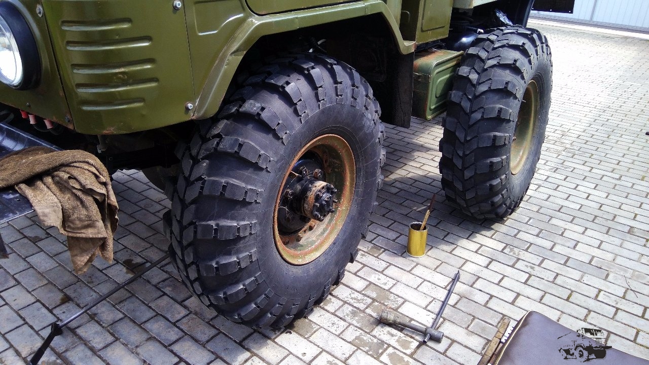

в процессе перестановки
ТРЕНЕР
Avalanch
Сообщения: 1918
ГАЗ 66 АКПП
ну и графиточку обязательно конечно
чтоб хорошо всё крутилось и не закисало
ТРЕНЕР
Avalanch
Сообщения: 1918
ГАЗ 66 АКПП
Готово )))

За 30 лет резина уже должна вся высохнуть
