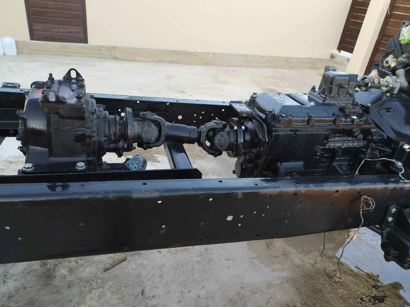

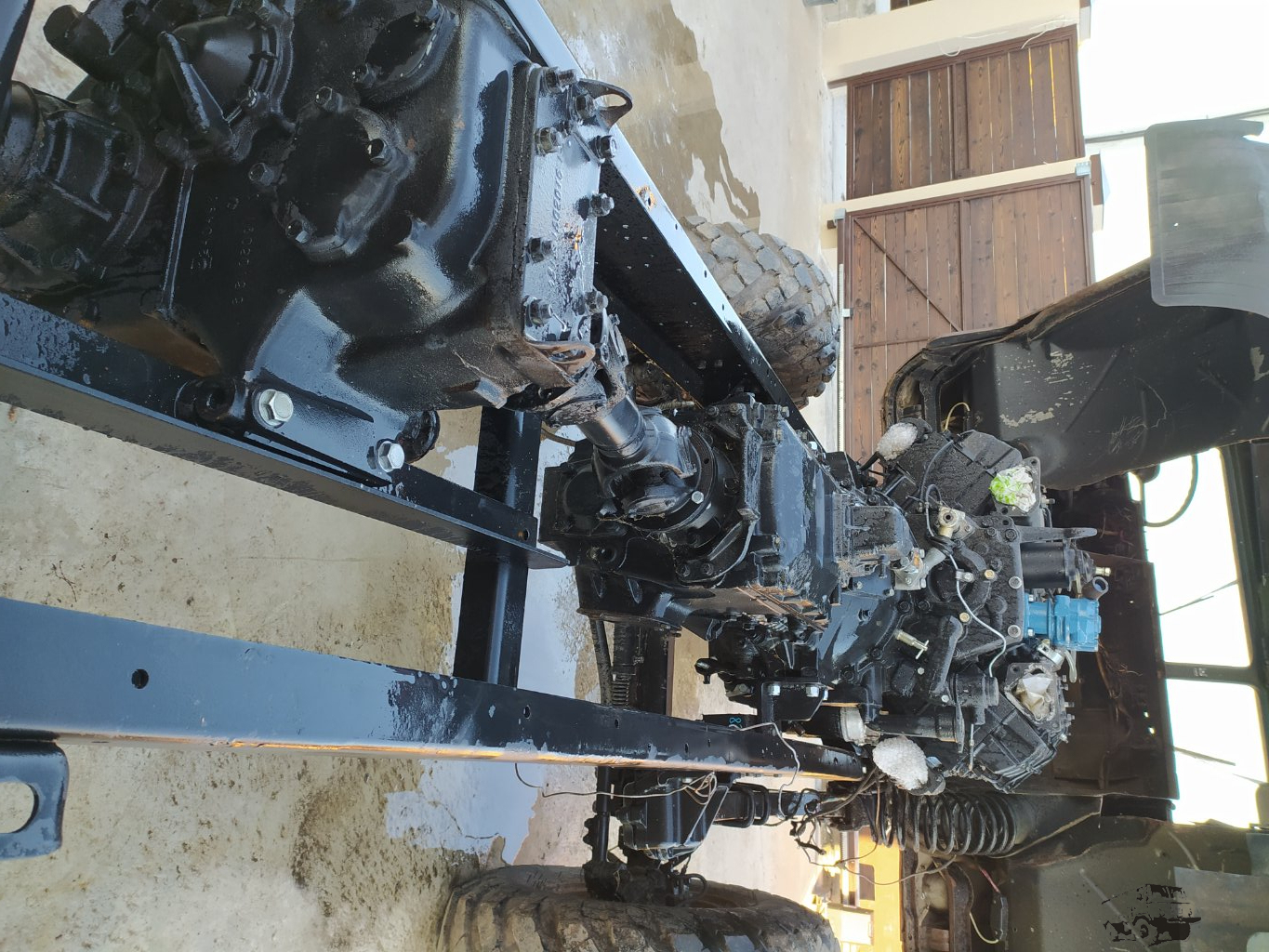

картинка действительно от 66
Фланец переднего моста очень сильно задран вверх и как ни странно фланец раздатки с выходом на передний мост ,хотя ничего не мешает раздатке быть паралельно оси , это на блоках трансмиссии где все привязано к движку от наклона назад а соответственно торчащему вверх фланцу переднего моста ни куда не денешься

Валы РК вроде в горизонте, во всяком случае, угол отклонения не обозначен.

[ref]makey[/ref],
Да не обратил внимания под машиной когда кардан подходит ощущение что раздатка завалена , ну по схеме надо доворачивать передний мост в горизонт , с отключеным мостом остается только шум от движка и кпп , рычаги раздатки фактически не трясуться до этого дребезг стоял уже после 40 км ч а после 60 начинался нарастающий циклический вой

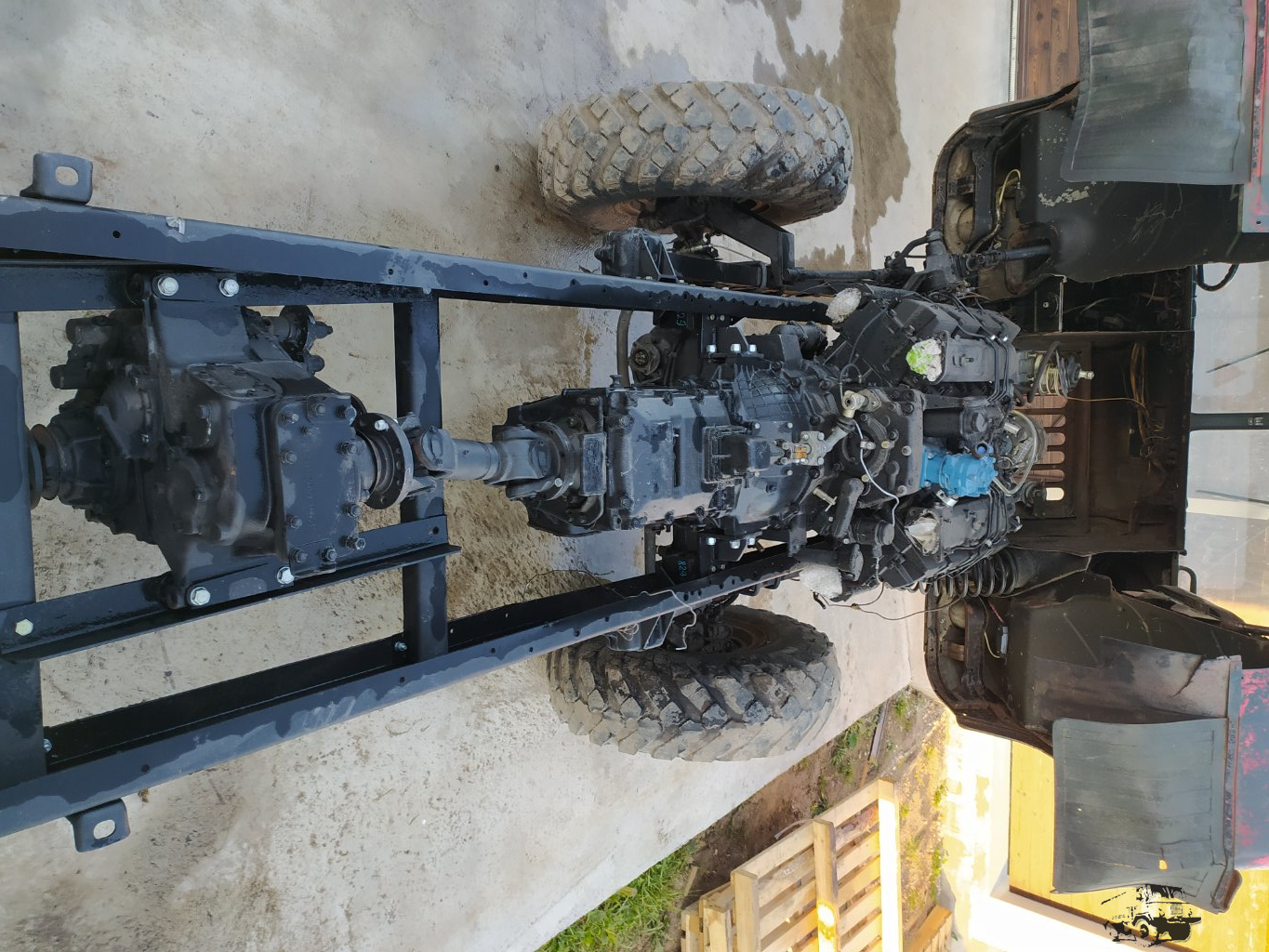

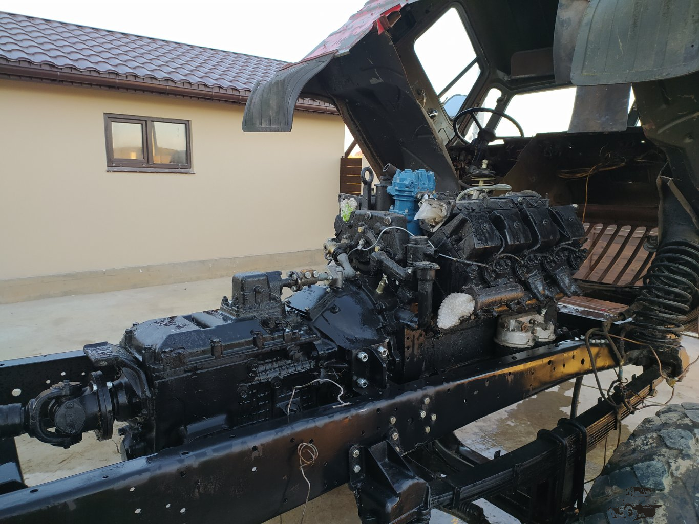

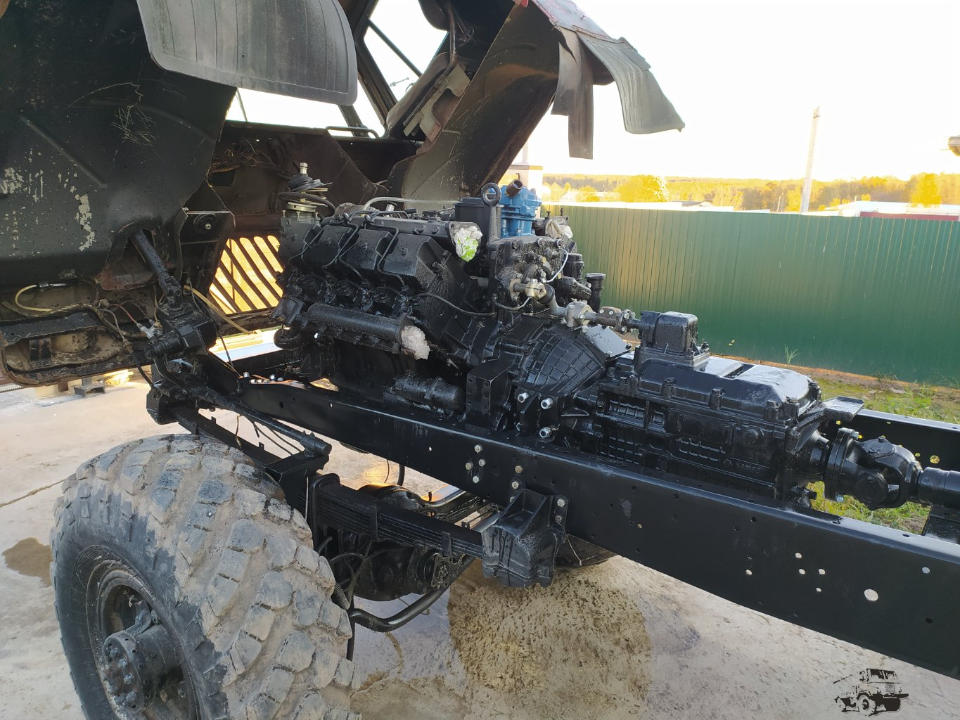

Поставил кпп зил 131, РК 157, карданы сделали, отбалансировали. Угол на передний кардан сделан как по книжке, наклон РК такой-же как у двигателя, нет того гула и вибраций который был до переделок! Раньше по вибрации мог скорость определить(спидометр не работал).
Когда все начинал, мерил углы, оказалось, что угол родной РК на 1градус не совпадает с углом двигателя, по видимому на заводе не сильно заморачивались, +- километр. С другой стороны 1 градус - величина не большая, но на переднем кардане повидимому значение имеет, т.к. углы на креставинах больше и одна крестовина получается + градус, другая минус.

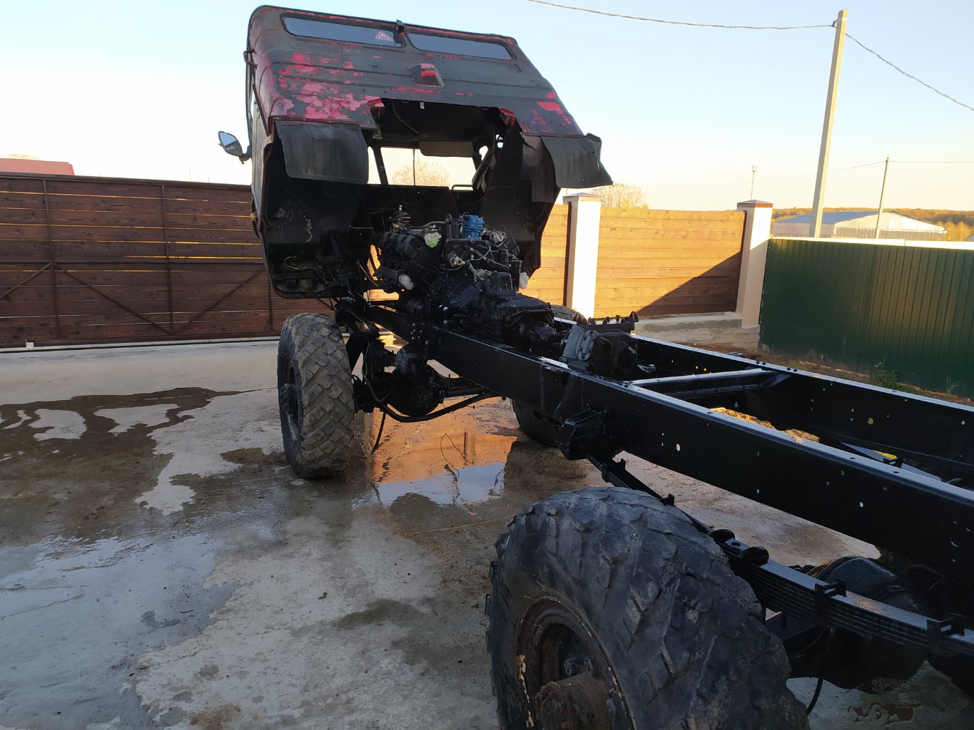

Сегодня перетаскивал шишигу трактором по болотистому месту.
Нихрена тяжелая морда не проваливается,хотя в этом месте сейчас и правда топко.И это на штатных колесах.А будут колеса более широкие.Так что все будет хорошо

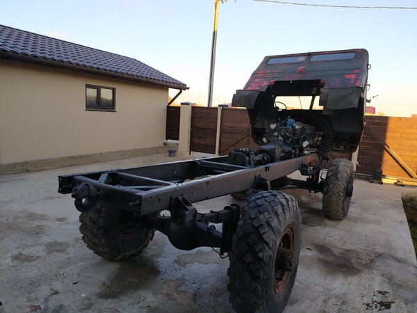

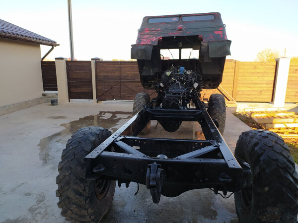

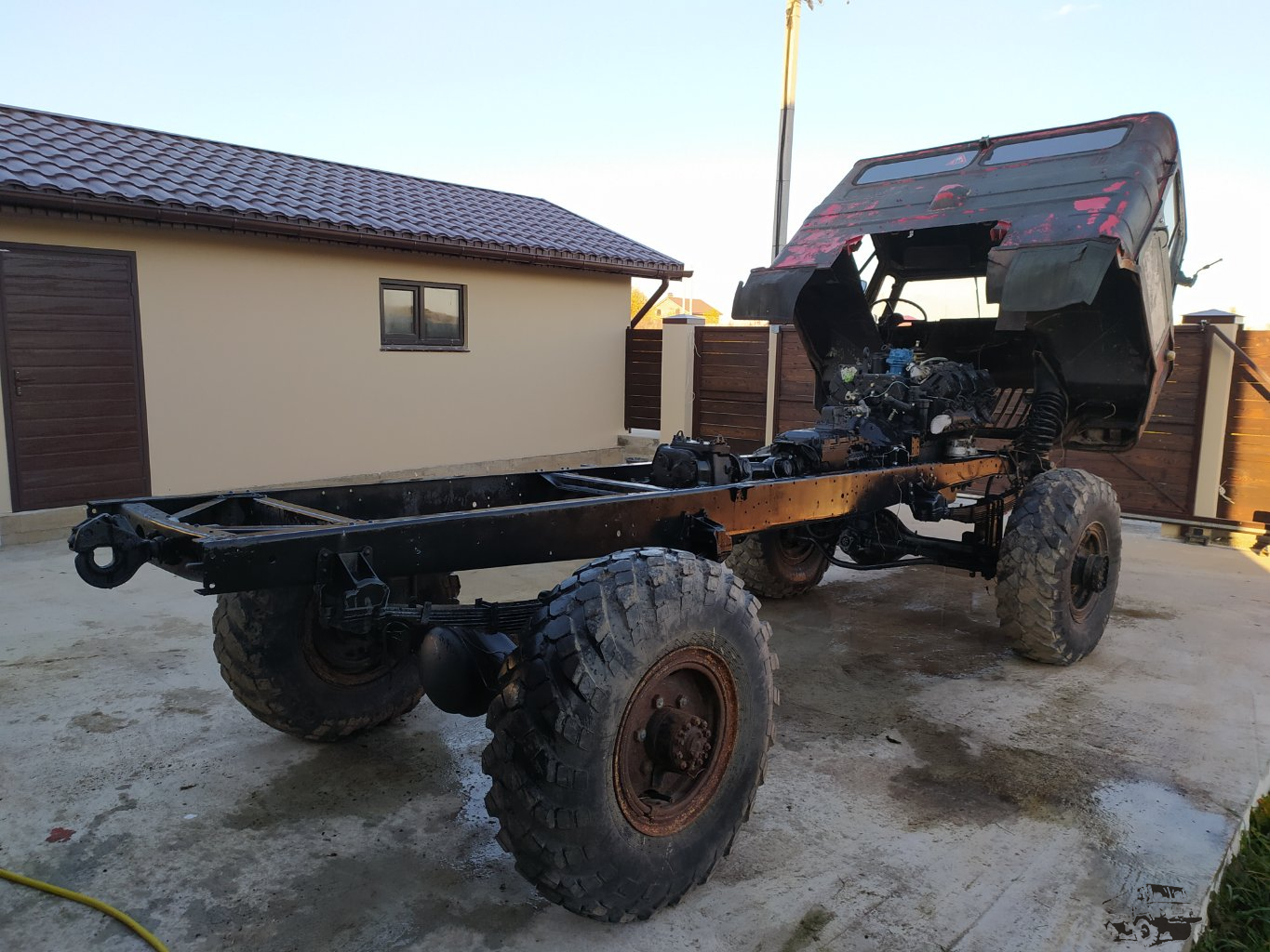

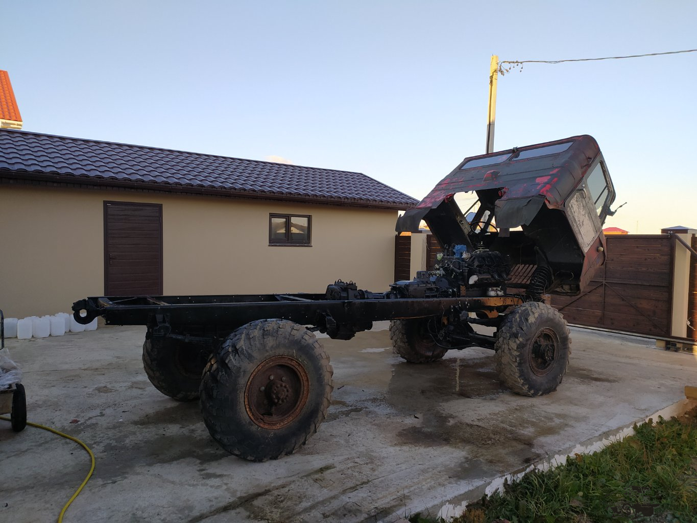

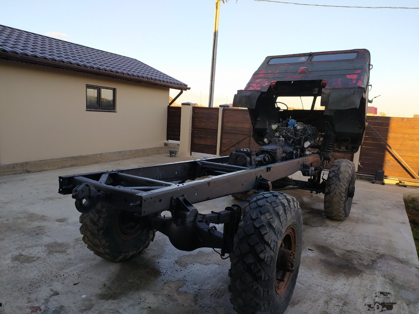

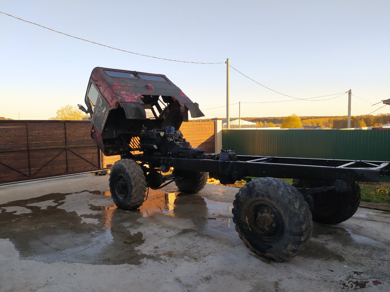

Пацаны бунтуют,надо и правда шевелиться
Полгода не занимался шишигой, времени нет от слова совсем.Вчера притащил ее на новое место жительства, теперь постоянное,чуть позже только на другой конец территории переедет под навес
Теперь шишига дома,рядом со мной)
Продолжение будет
Продолжение будет

Получается это ШишКамЗил
