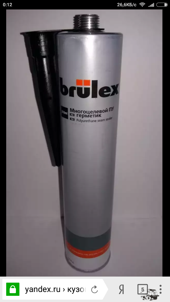

Боди 999 не годный герметик,со временем сохнет и сыплется.Нормальные герметики на полиуретановой основе,у них и несущие качества выше и на вибрацию более стойкие.

kolinz писал(а):[post]373173[/post] Нормальные герметики на полиуретановой основе
Для тех, кто верит в волшебные свойства бренда, названия,добавок, состава - нужно подчеркнуть- продаются разные. Ну а я просто соблюдаю технологию- зачистить, убрать ржавчину, обезжирить и только потом намазюкать.

[ref]AlexanderN[/ref], любой бюджетный ПУ герметик превосходит Боди 999 по всем понятным простому человеку показателям.В начале 2000х пользовался Боди 999,после перешёл на ПУ герметик,просто зашёл в магазин и взял первый попавший
Больше к Боди 999 я не возвращался.
