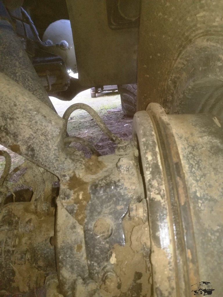

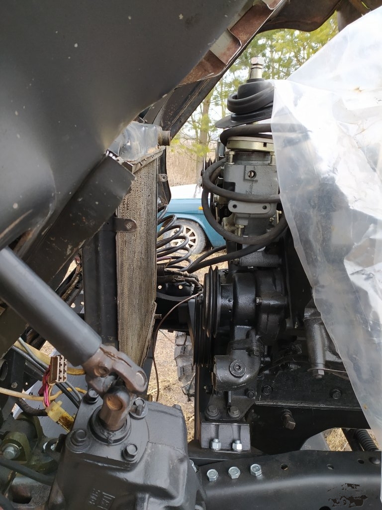

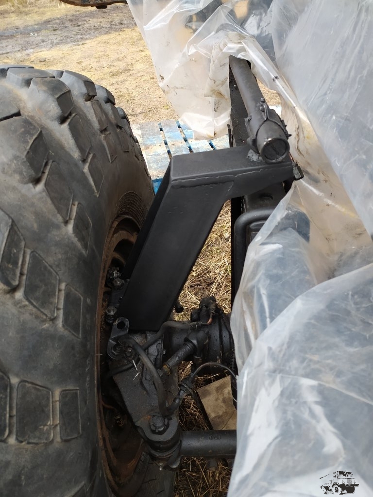

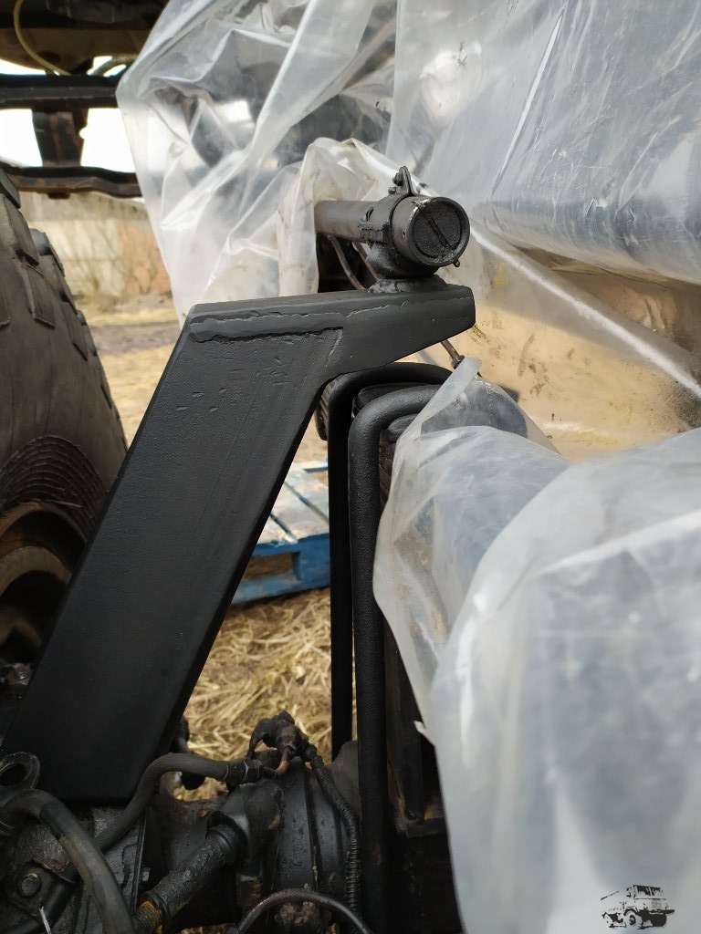

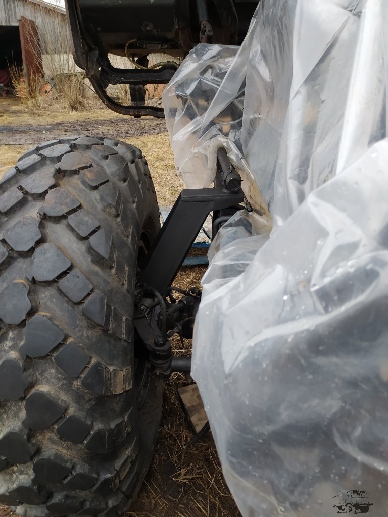

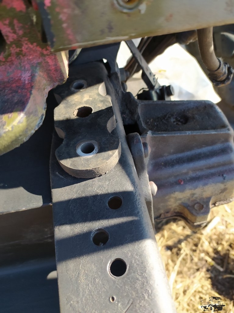

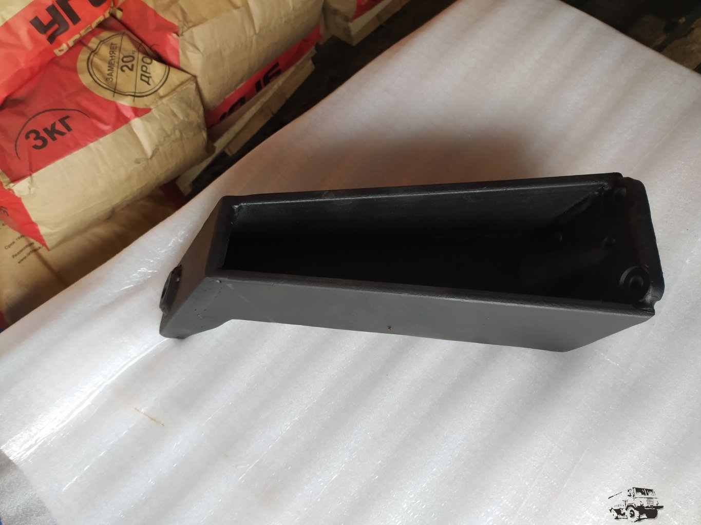

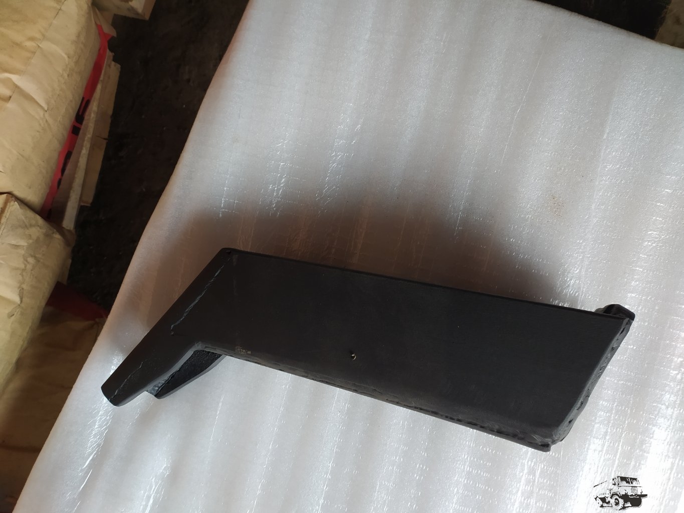

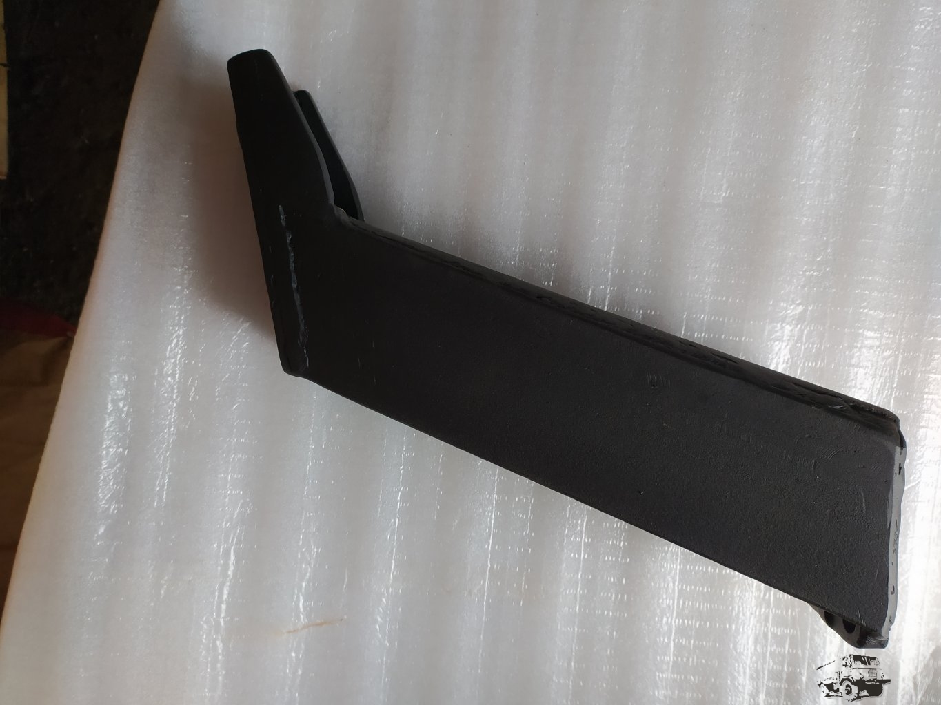

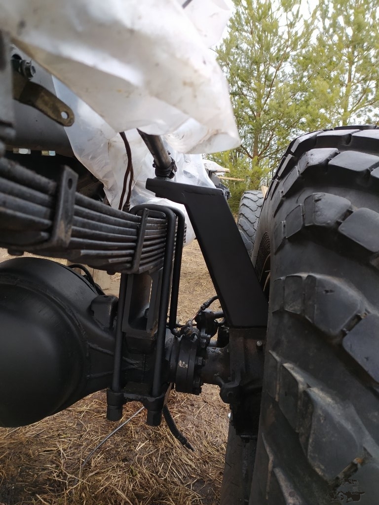

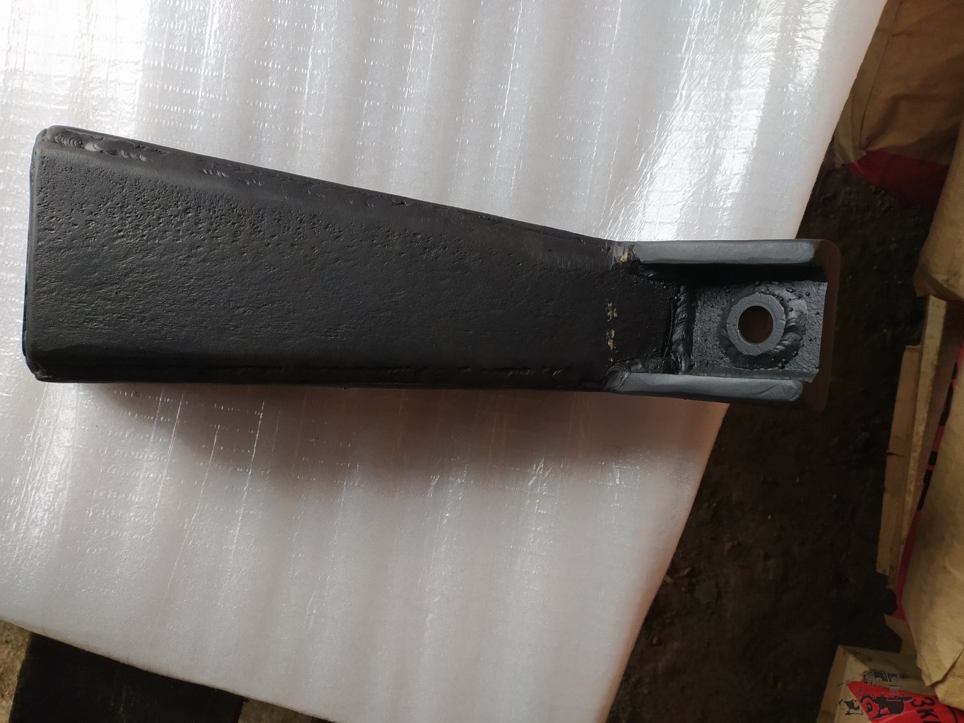

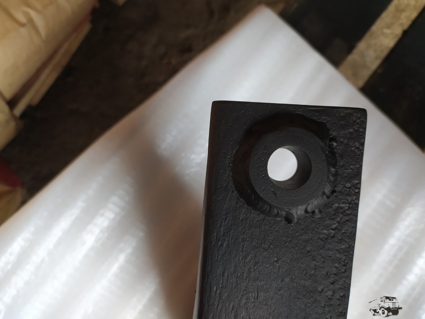

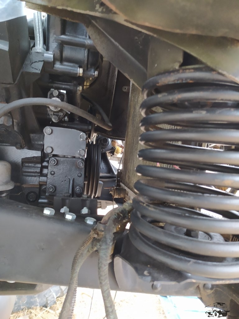

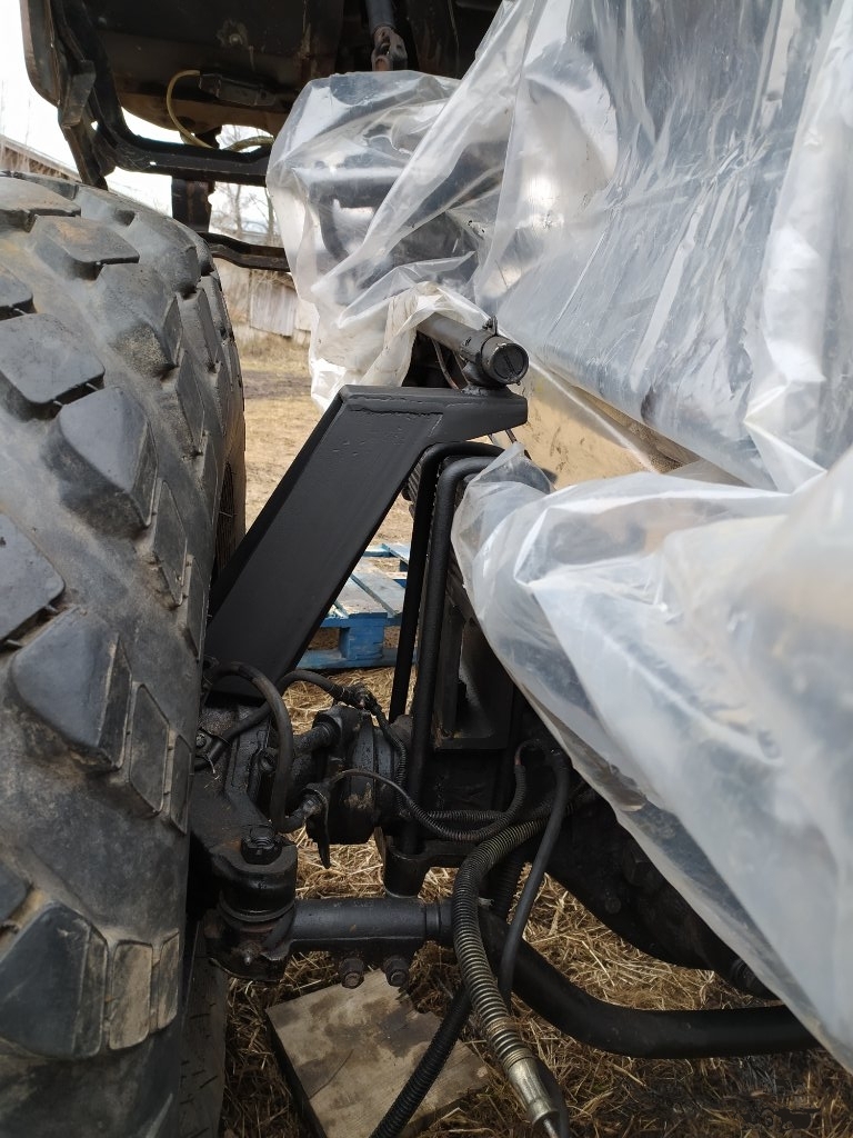

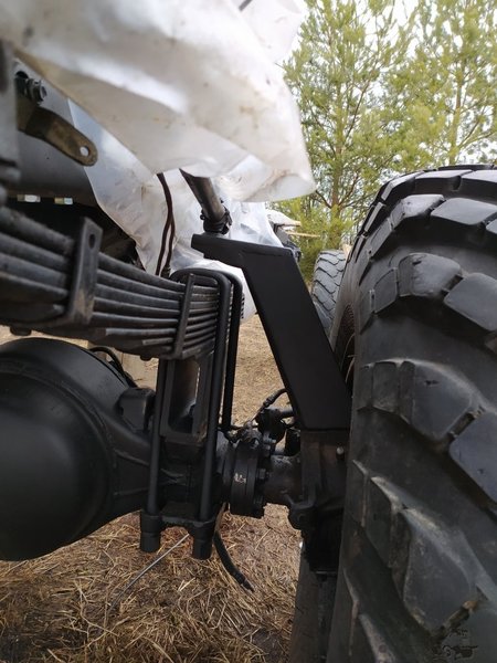

Рычаг поворотного кулака готов
Получилась серьезная лепнина

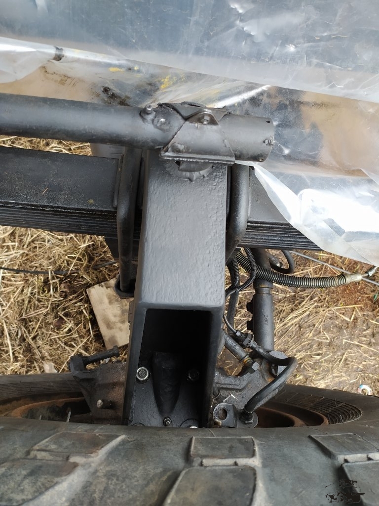

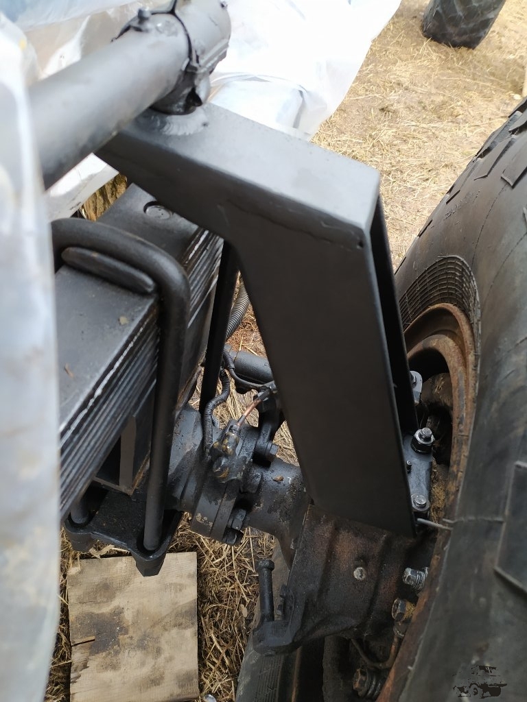

Может гидрообъемное уже имело смысл городить , рычаг здоровый получился а шпильки на кулаке штатные остались , вторая точка нужна , хоть на болты пыльника кулака завязался бы уже жесткость другая .и нагрузка на шпильки.

Дима,продублируй вокруг основания сошки ,где шпильки ,либо металом(чтобы снять нагрузку со шпилек),либо пластины приварены к сошке,и засверлены и притянуты к кулаку,шпильки может раскачать и резануть под корень,смысл думаю поймешь по фото

RAT писал(а):[post]399352[/post] Может гидрообъемное уже имело смысл городить , рычаг здоровый получился а шпильки на кулаке штатные остались , вторая точка нужна , хоть на болты пыльника кулака завязался бы уже жесткость другая .и нагрузка на шпильки.
Такая конструкция успешно работала на прошлом проекте и здесь все будет ок.
Гидрообъемное ну нах,ему место только на технике со скоростью не более 30км/с.Шланг оборвется,убьешься нахуй.Двигатель не работает,рулевое не свернешь.Не вижу изюма

serega.kam писал(а):[post]399353[/post] Дима,продублируй вокруг основания сошки ,где шпильки ,либо металом(чтобы снять нагрузку со шпилек),либо пластины приварены к сошке,и засверлены и притянуты к кулаку,шпильки может раскачать и резануть под корень,смысл думаю поймешь по фото .
Серег спасибо
Понаблюдаю за этой схемой,если что усилю)
Хотя такая конструкция успешно была обкатана на прошлой шишиге)

как между сошкой и кулаком немного стоит появиться смазке-всё,усиляй,там шпильки то "детские"

Dmitriy7171 писал(а):[post]399354[/post] Такая конструкция успешно работала на прошлом проекте и здесь все будет ок.
Тебе виднее , но так как у тебя катлета не для дорог общего пользования ябы гидрообъемку рассмотрел , в спорте она нормально ведет себя и на скоростях 70-80 на перегонах , а так лучше усилить сразу , у меня буханка была я это проходил в меньших масштабах , раскачивает сошку и срезает , дошел до 14 шпилек лопнул кулак .

[ref]RAT[/ref], здесь умудряются и полуоси рвать на штатных колесах и с родным дохлым мотором.
на буханке нагрузка идёт на поворотный рычаг,а у шишиги он выполняет отслеживающую фунцию, нагрузки там только от рулевой колонки и водителя
Когда будут проблемы будем думать.Иначе одному проекту можно полжизни отдать

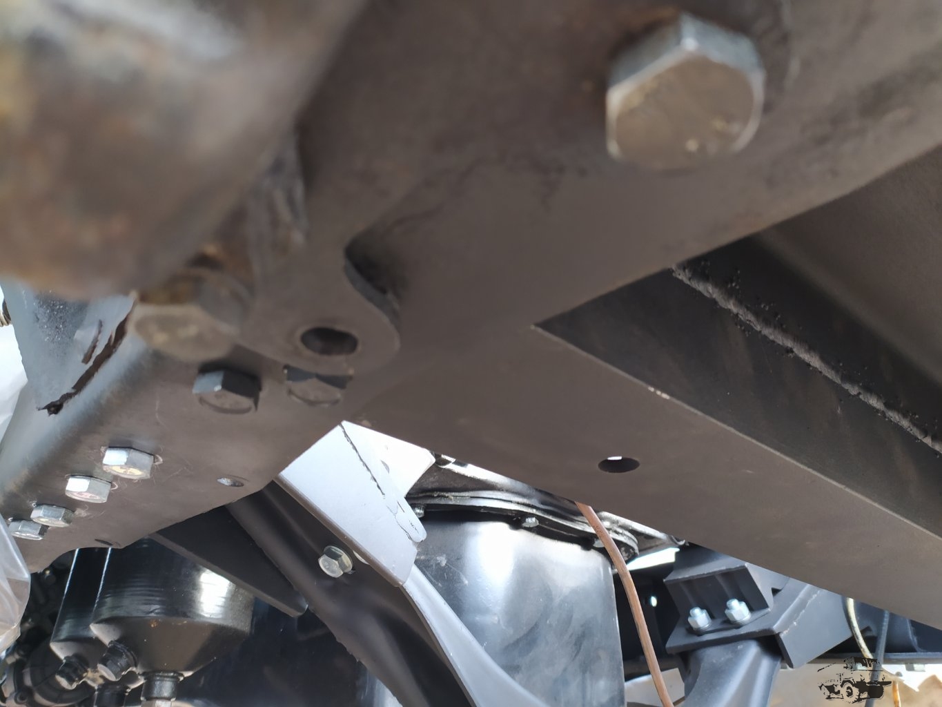

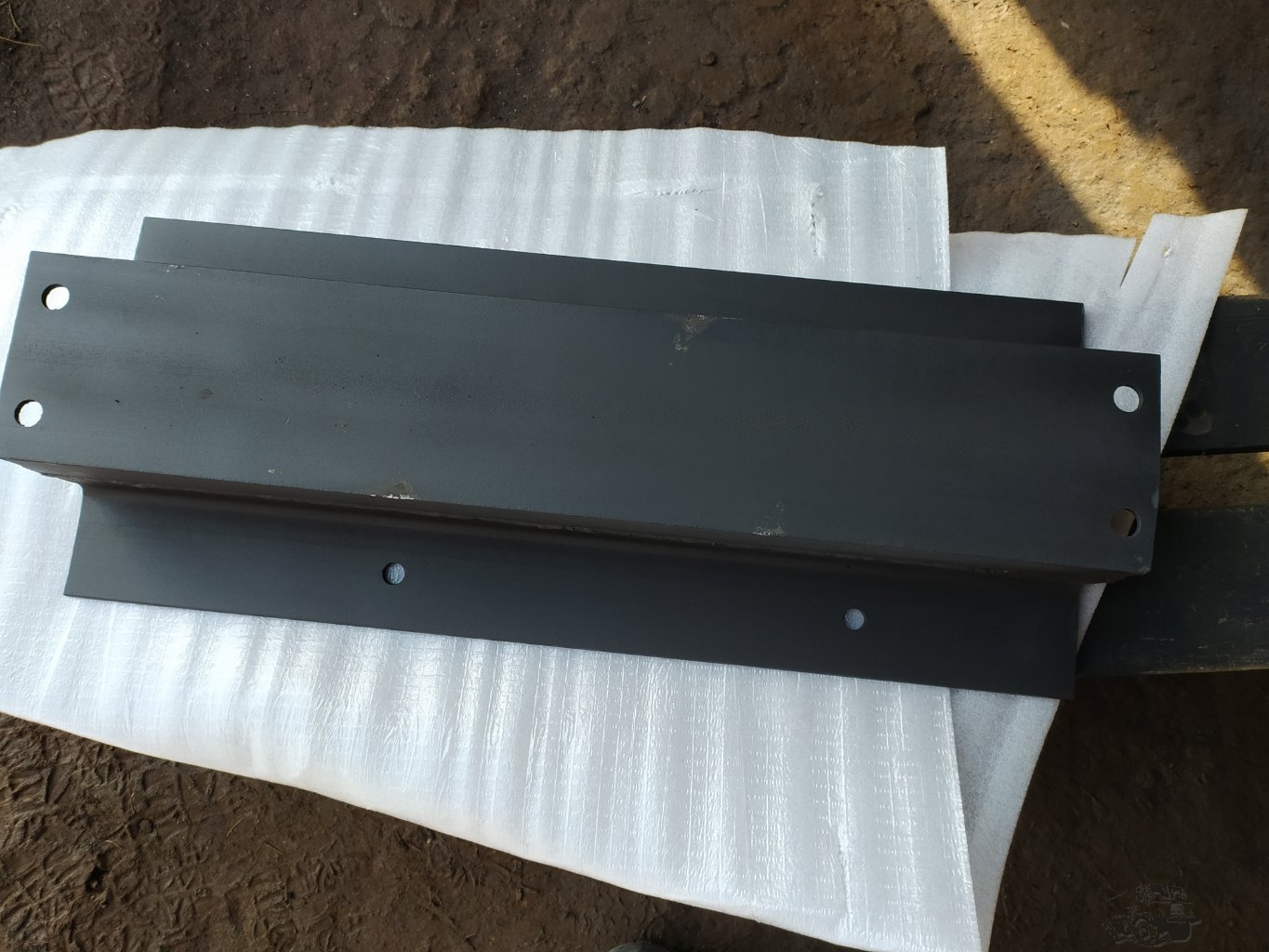

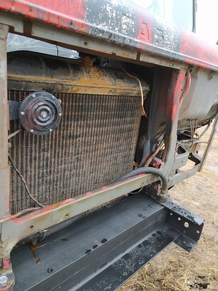

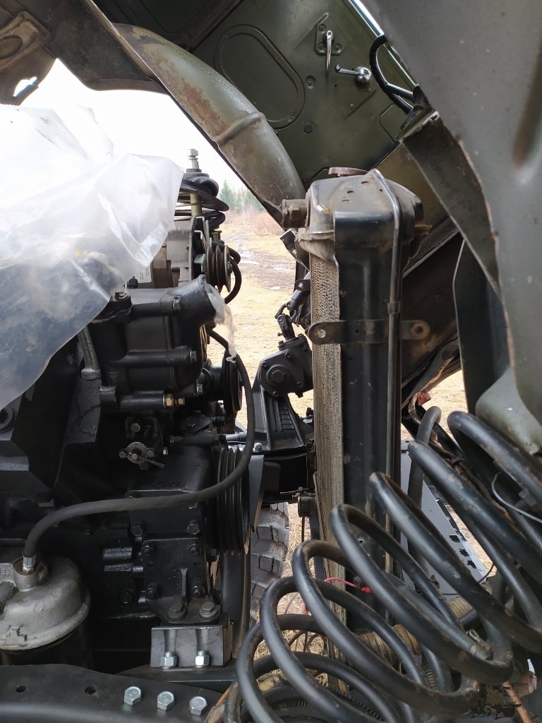

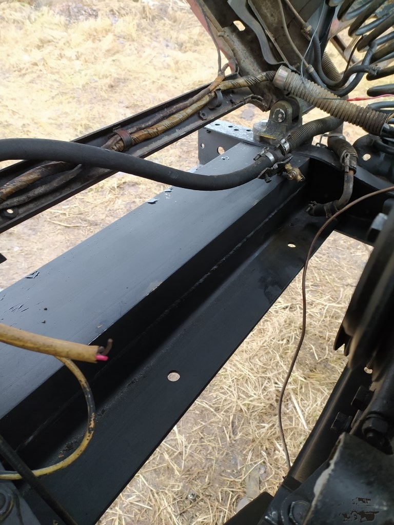

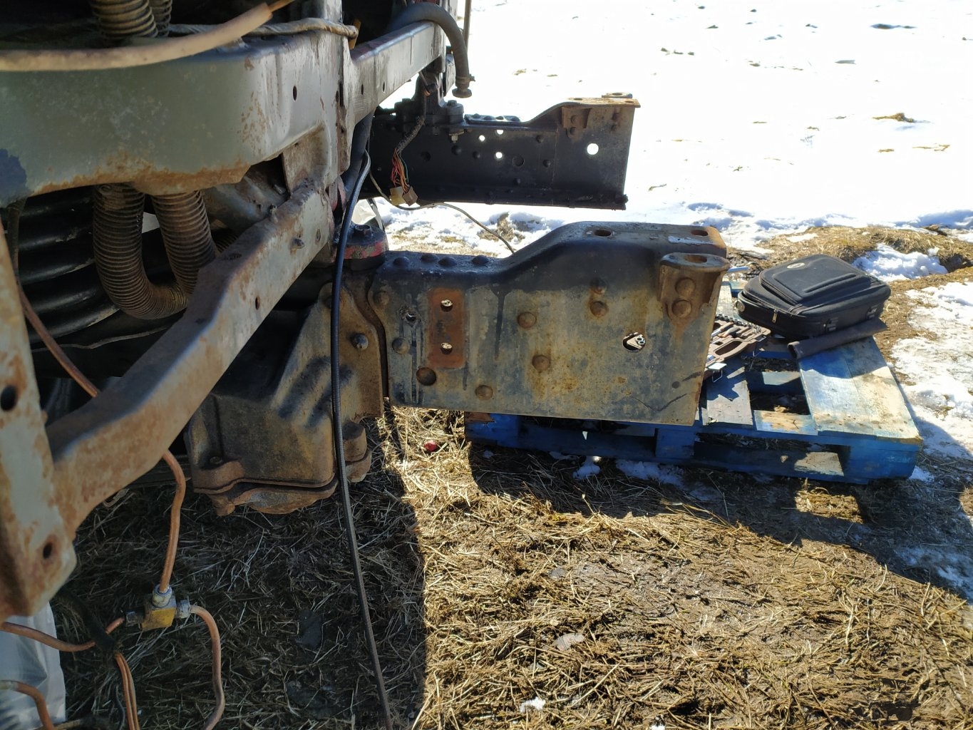

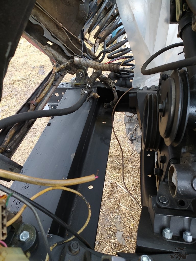

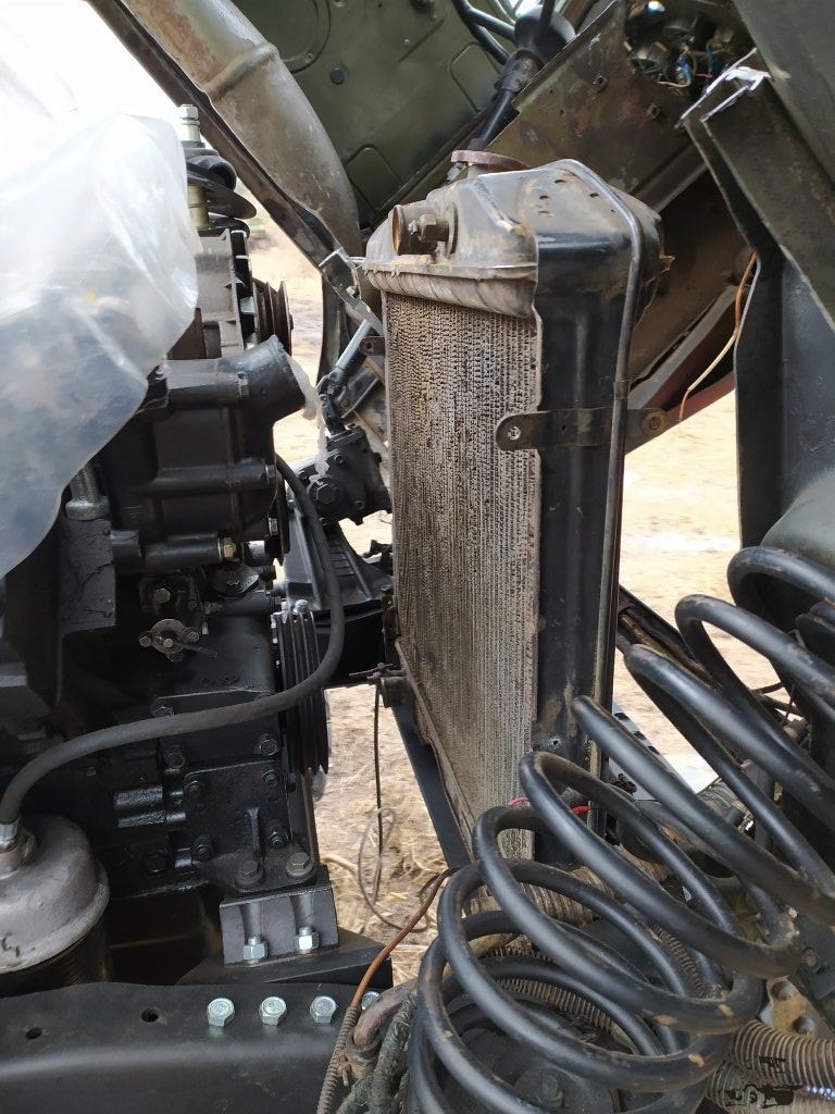

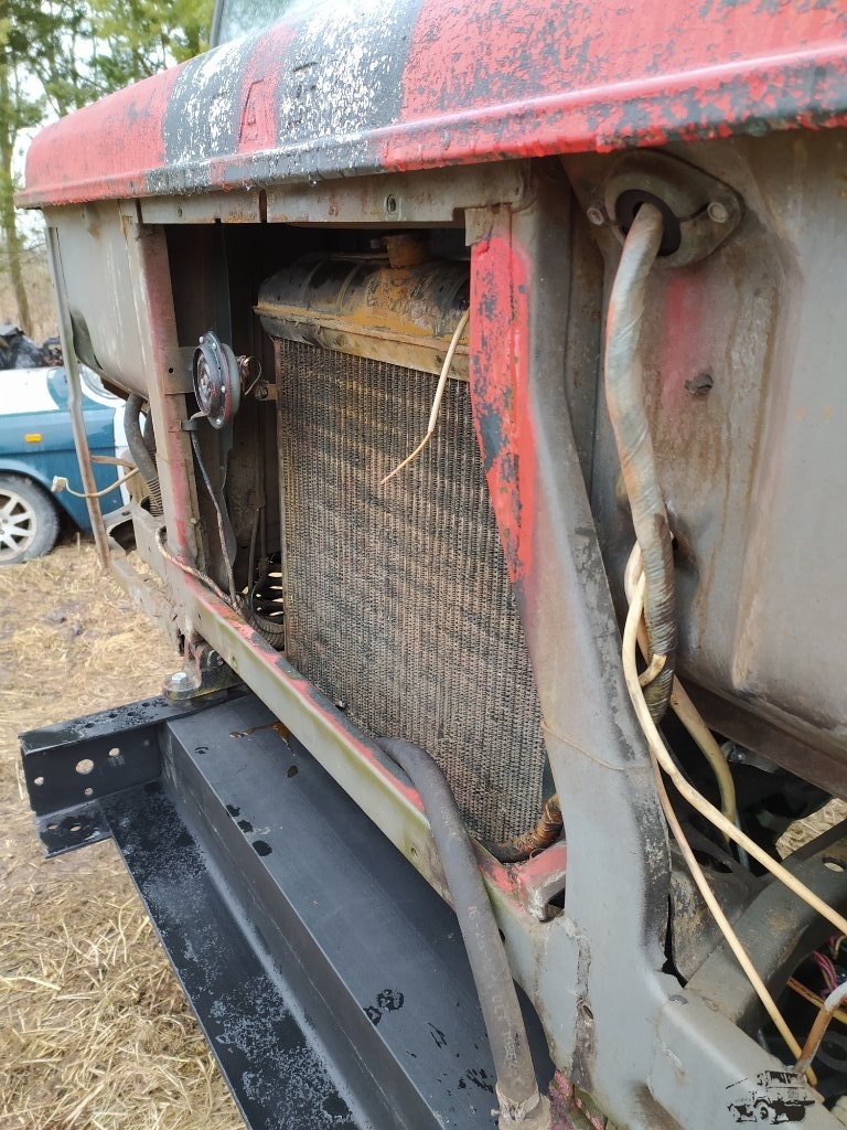

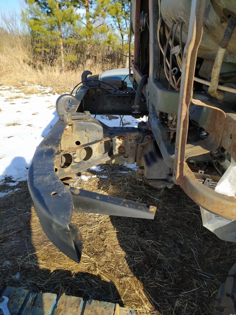

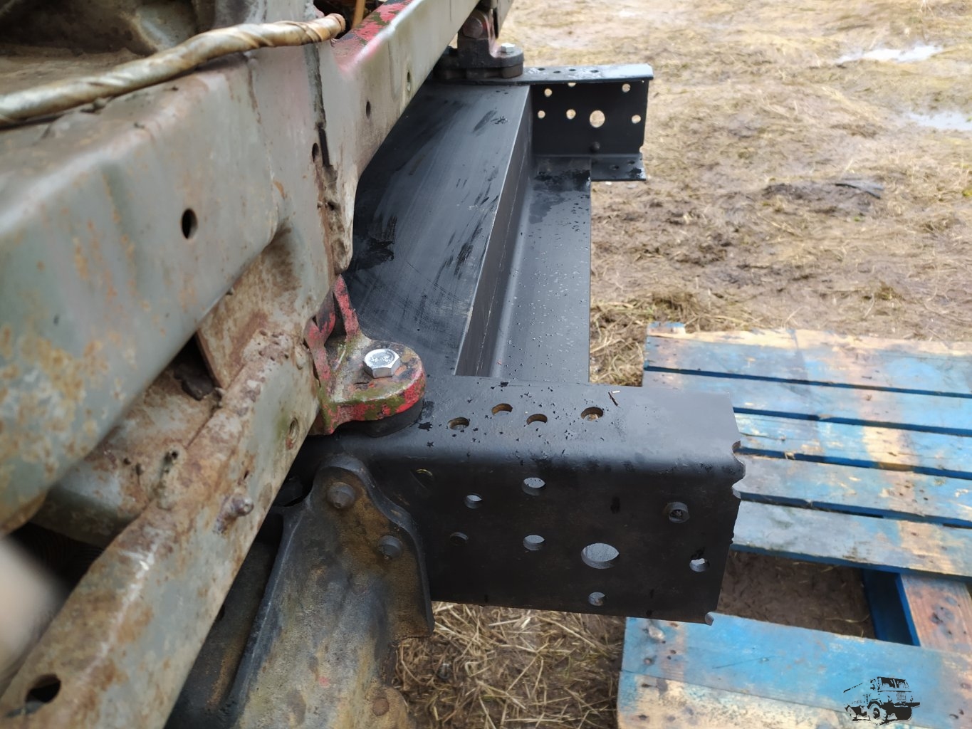

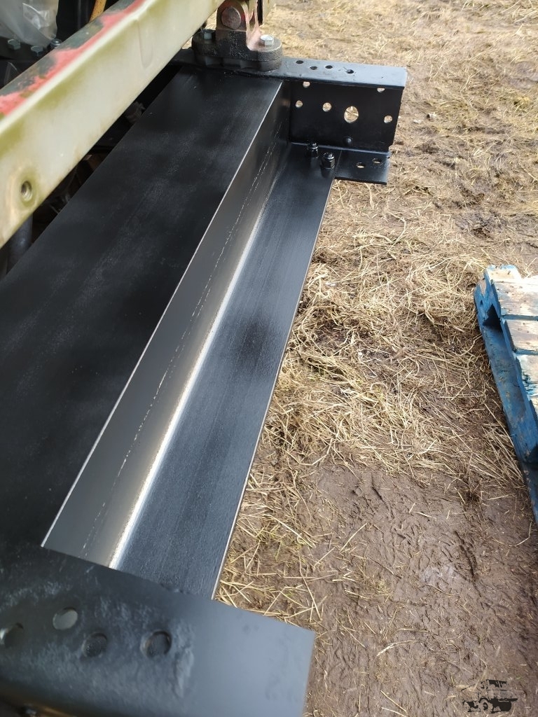

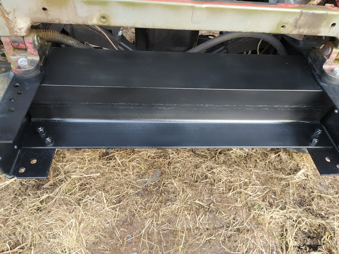

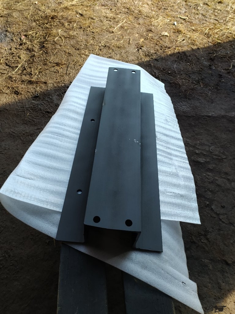

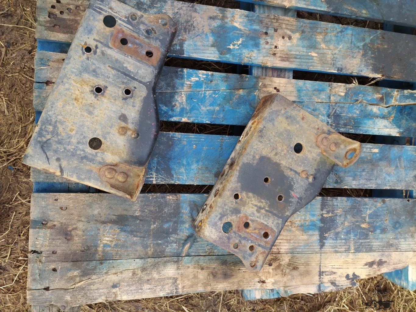

Сейчас потеплело у нас +9 вчера было с машиной более приятно работать

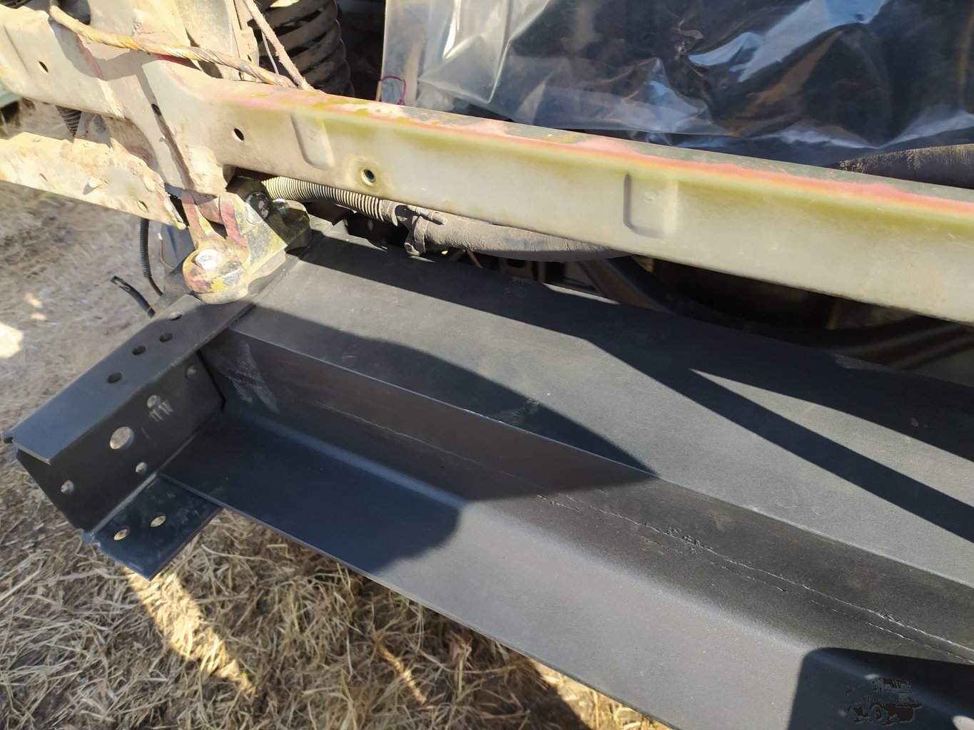

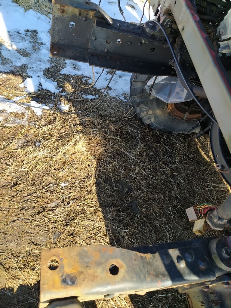

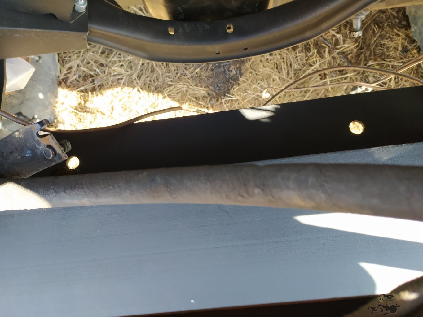

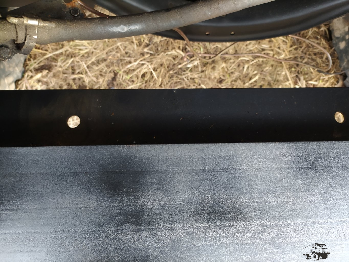

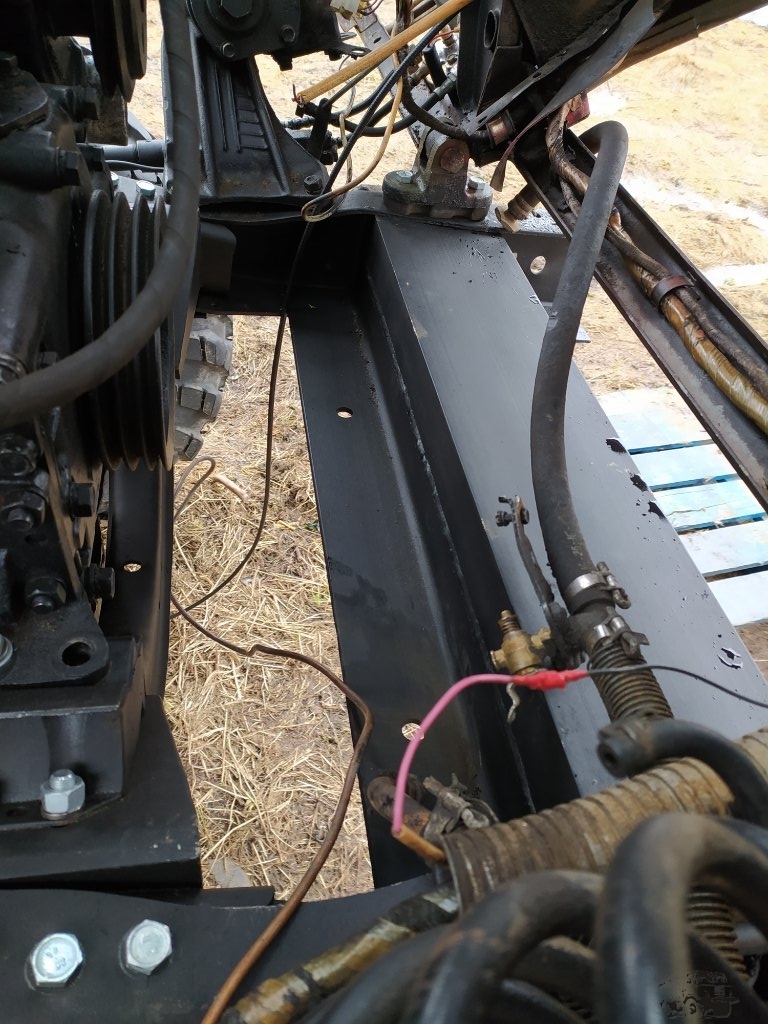

Изготовлена поперечина рамы номер 1,на ней же будет крепится радиатор
Чтобы ее запихнуть пришлось срезать удлинители рамы.Ставить их обратно не буду,тк не будет лебедки спереди,она будет сзади,трос будет пропущен вперёд,заодно длину свеса меньше сделаю а то довольно часто он упирается там где не надо.

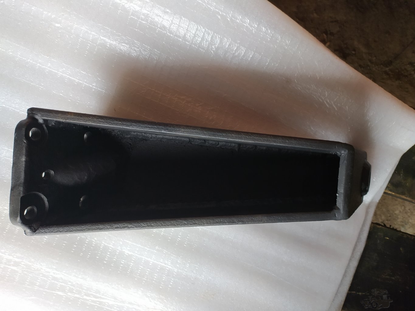

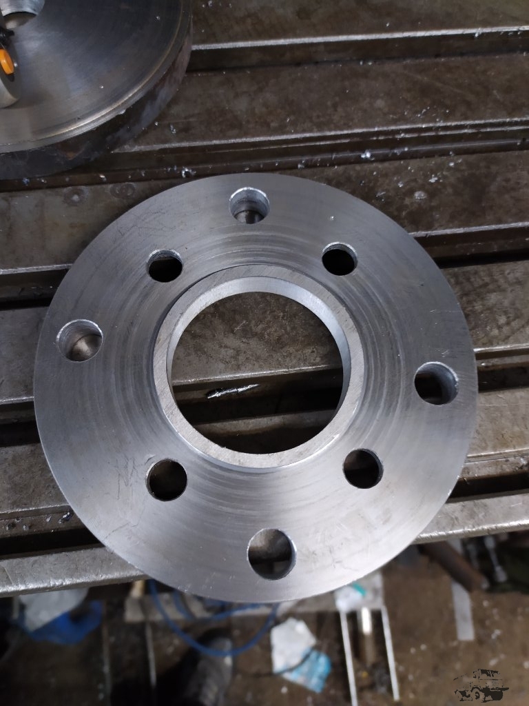

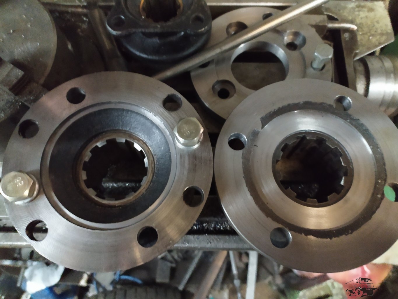

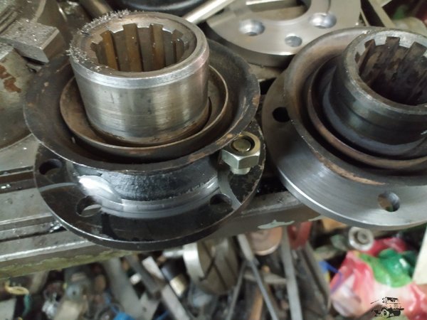

За неимением фланцев моста зил 157 приходится заниматься лепниной дабы скрестить кардан зил с фланцем шишиги

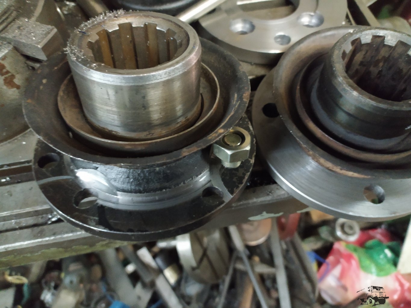

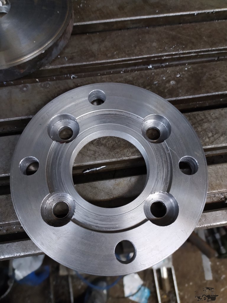

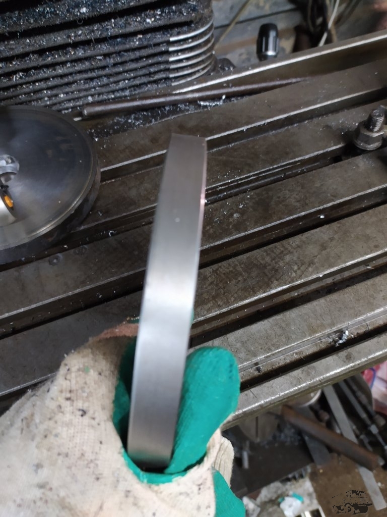

Переточены фланцы раздатки на передний и задний мосты
