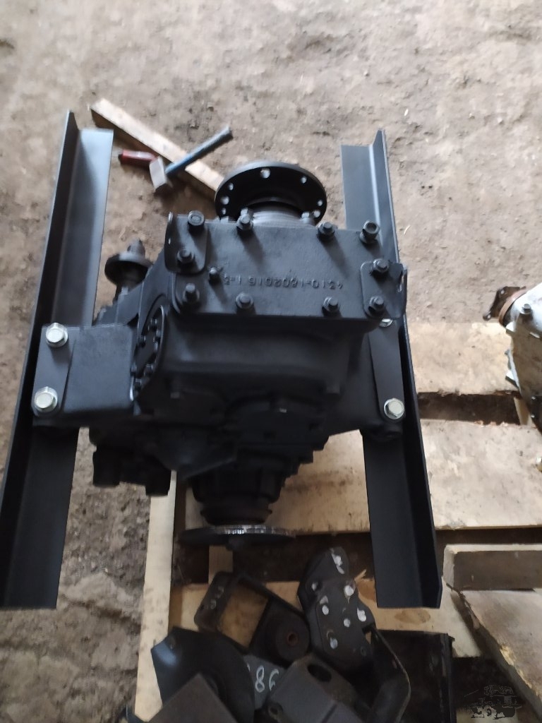

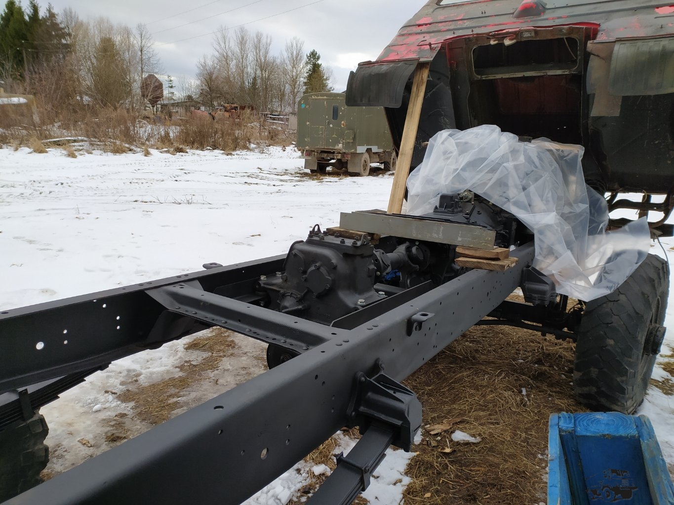

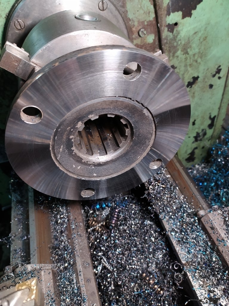

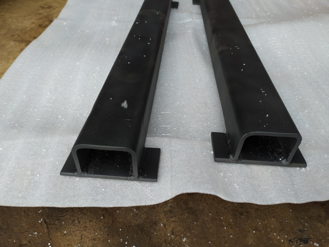

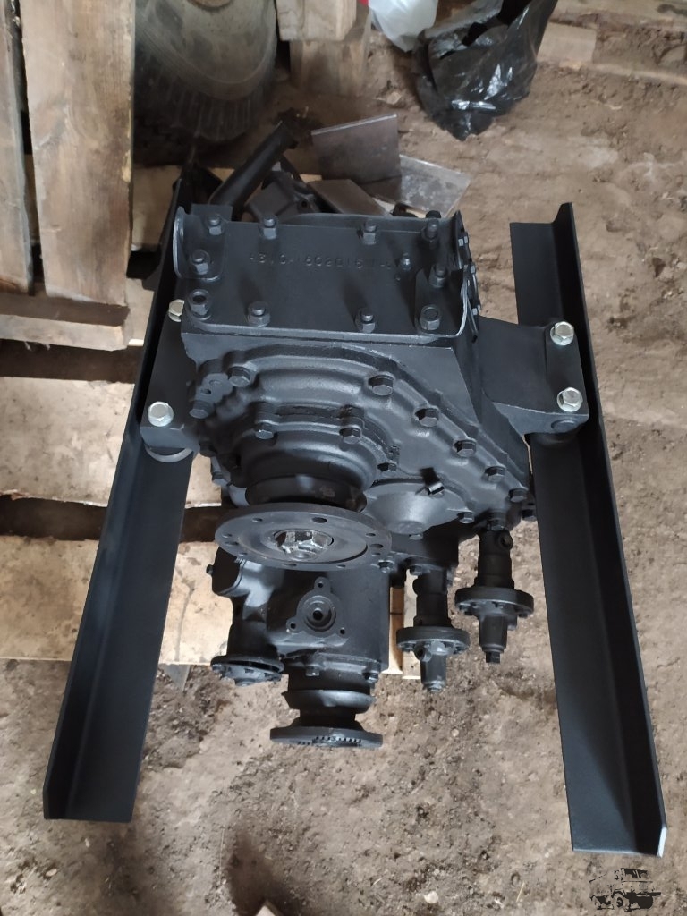

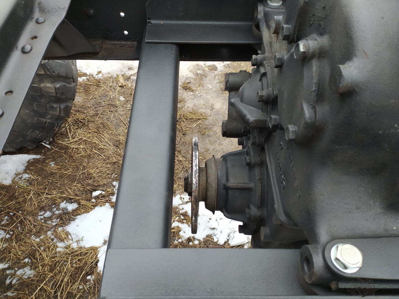

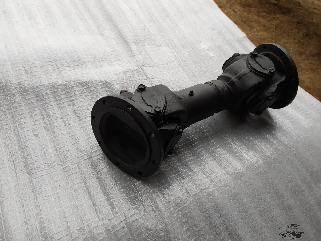

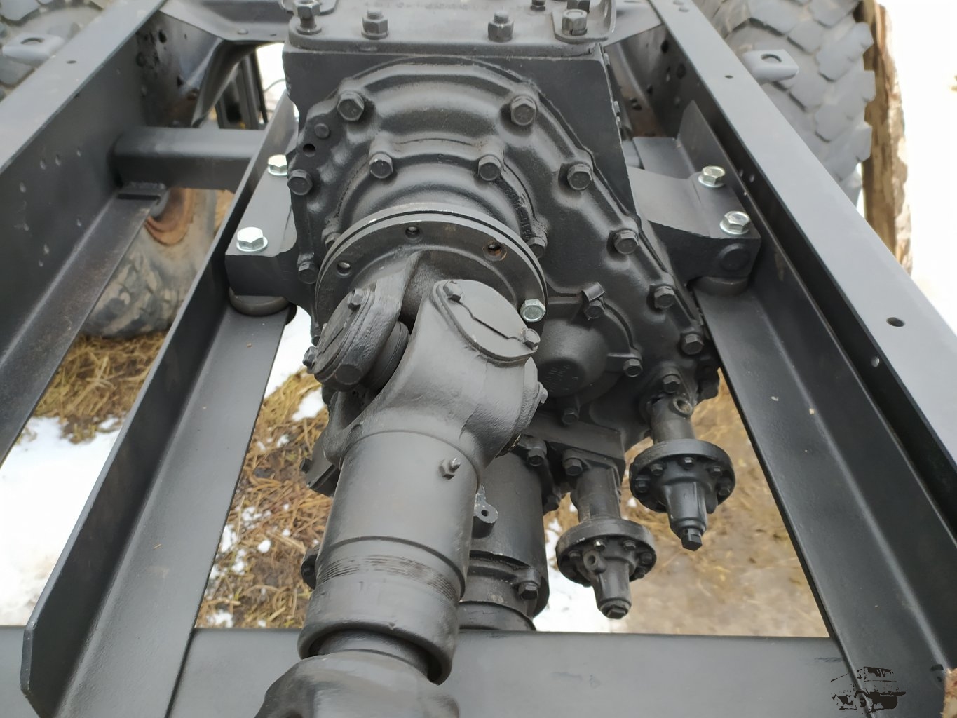

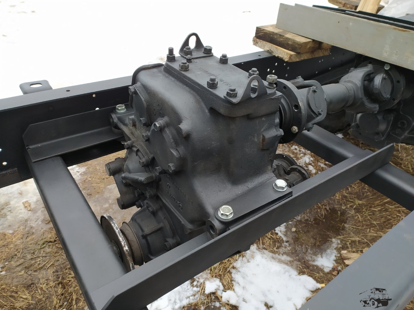

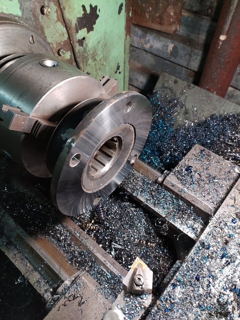

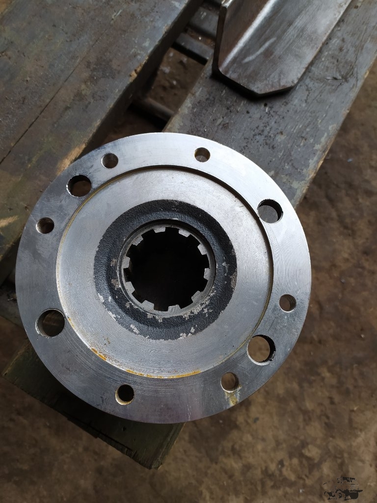

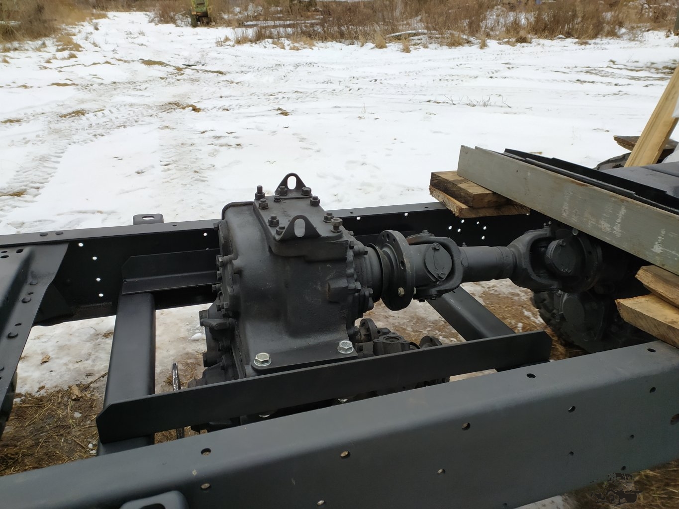

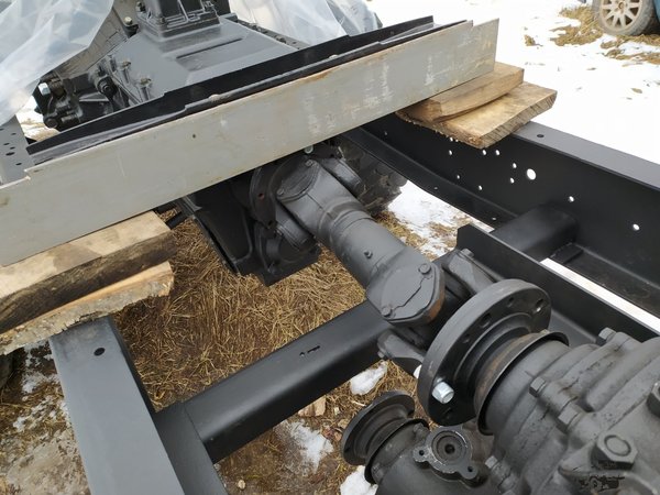

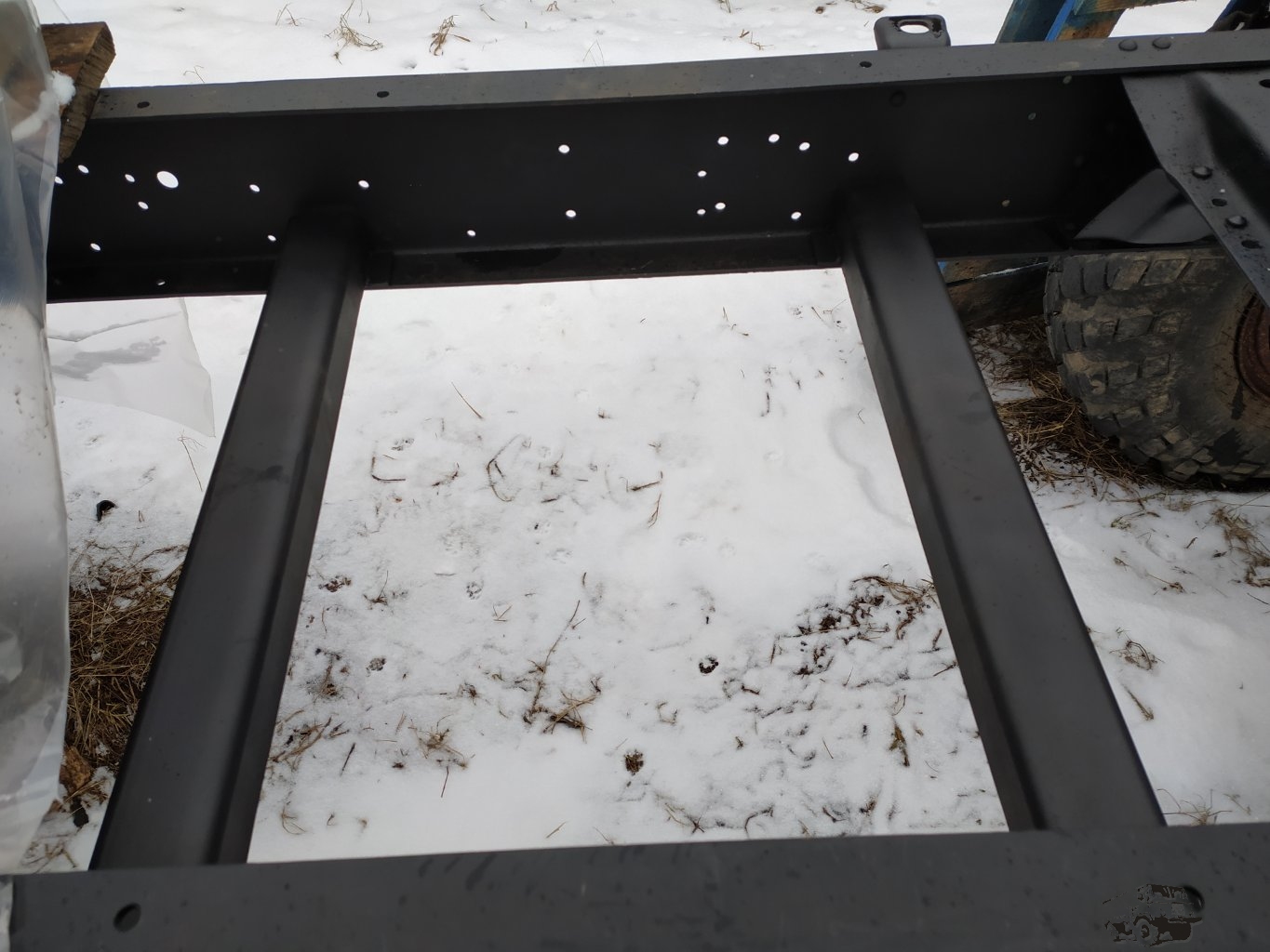

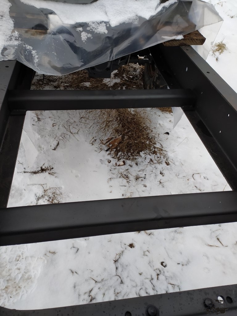

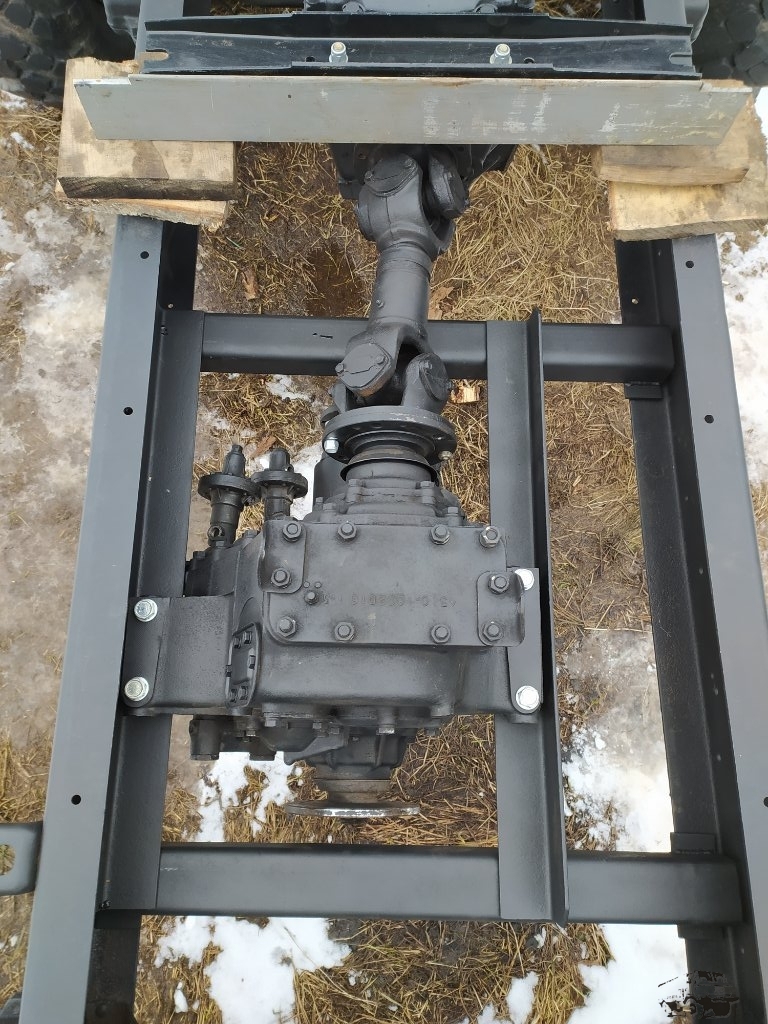

С трудом получается уделять время любимому проекту,но тем не менее работа медленно но уверенно идет.

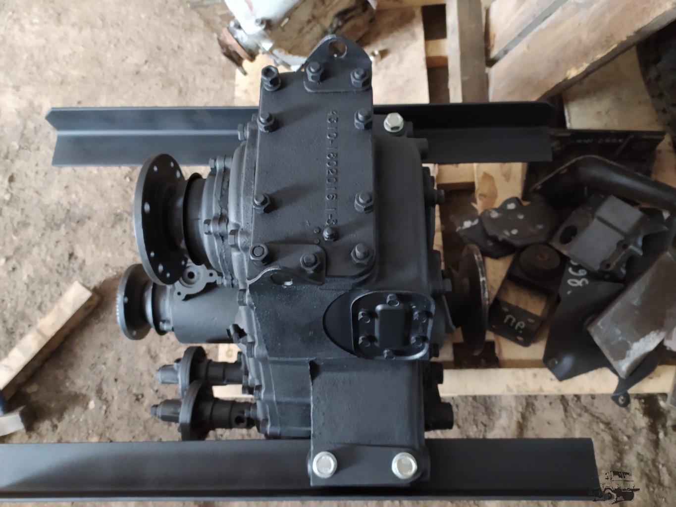

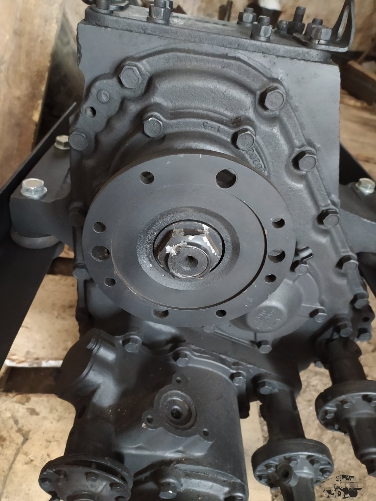

Изготовлен подрамник крепления раздатки камаз.Металл 6мм.

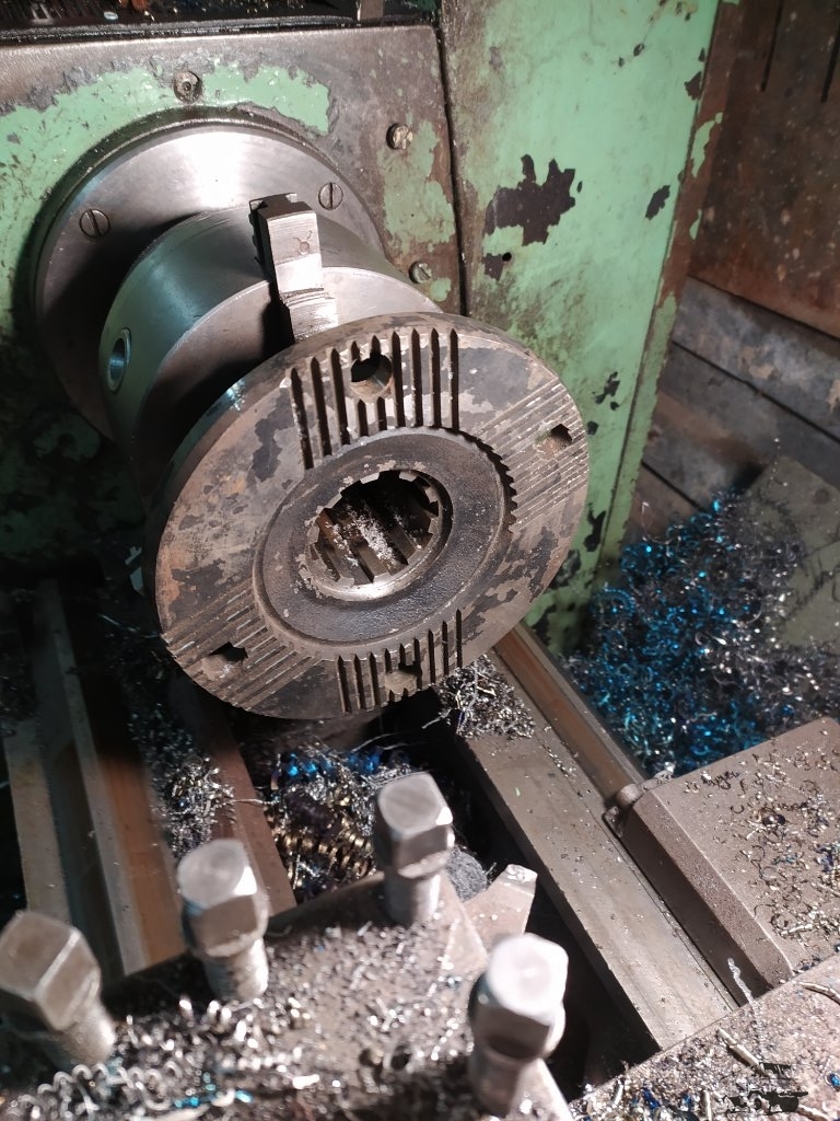

Тк раздатка нового образца имеет фланцы с просечками,приходится перетачивать и пересверливать отверстия.Пока переточен фланец первичного вала под кардан Урал
+79028416344,Дмитрий
Dmitriy7171
ПСИХ
Сообщения: 1409
Откуда: ЦФО Тула
Благодарил (а): 68 раз
Поблагодарили: 9 раз

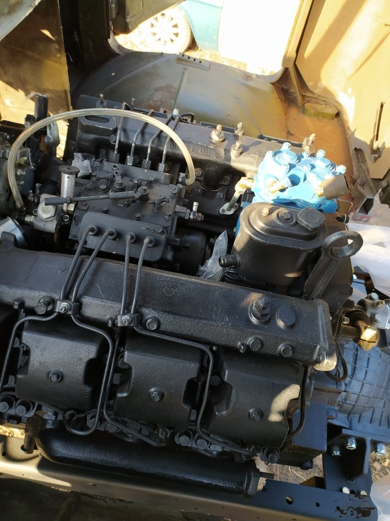

Сообщение Dmitriy7171 »

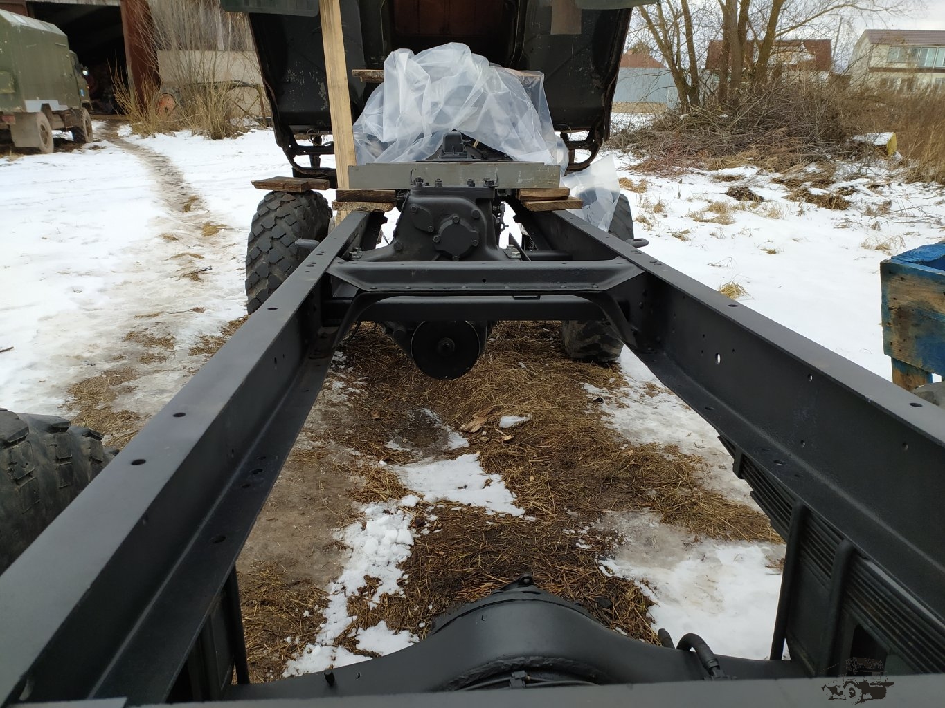

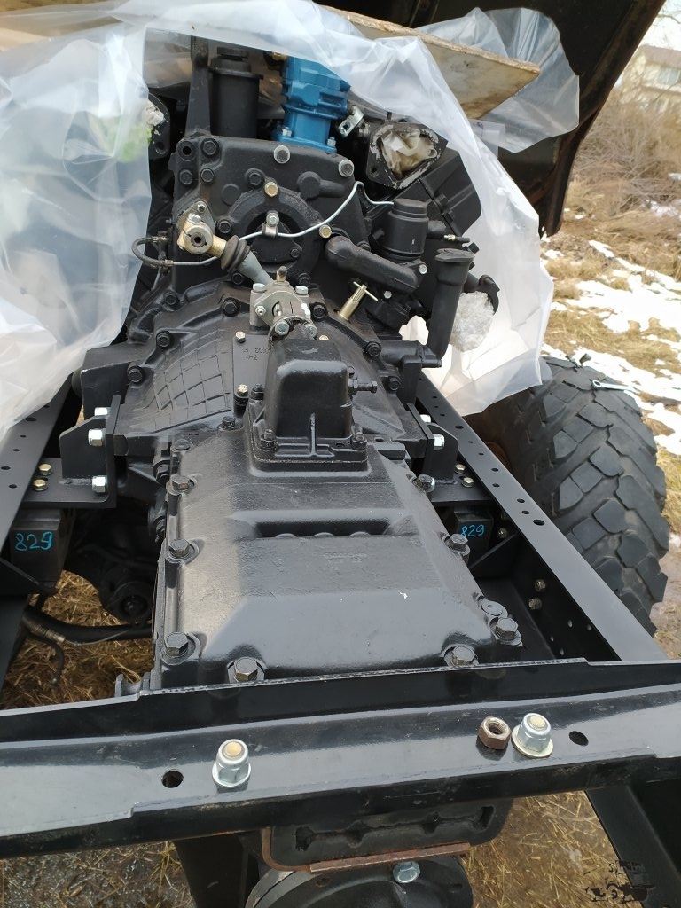

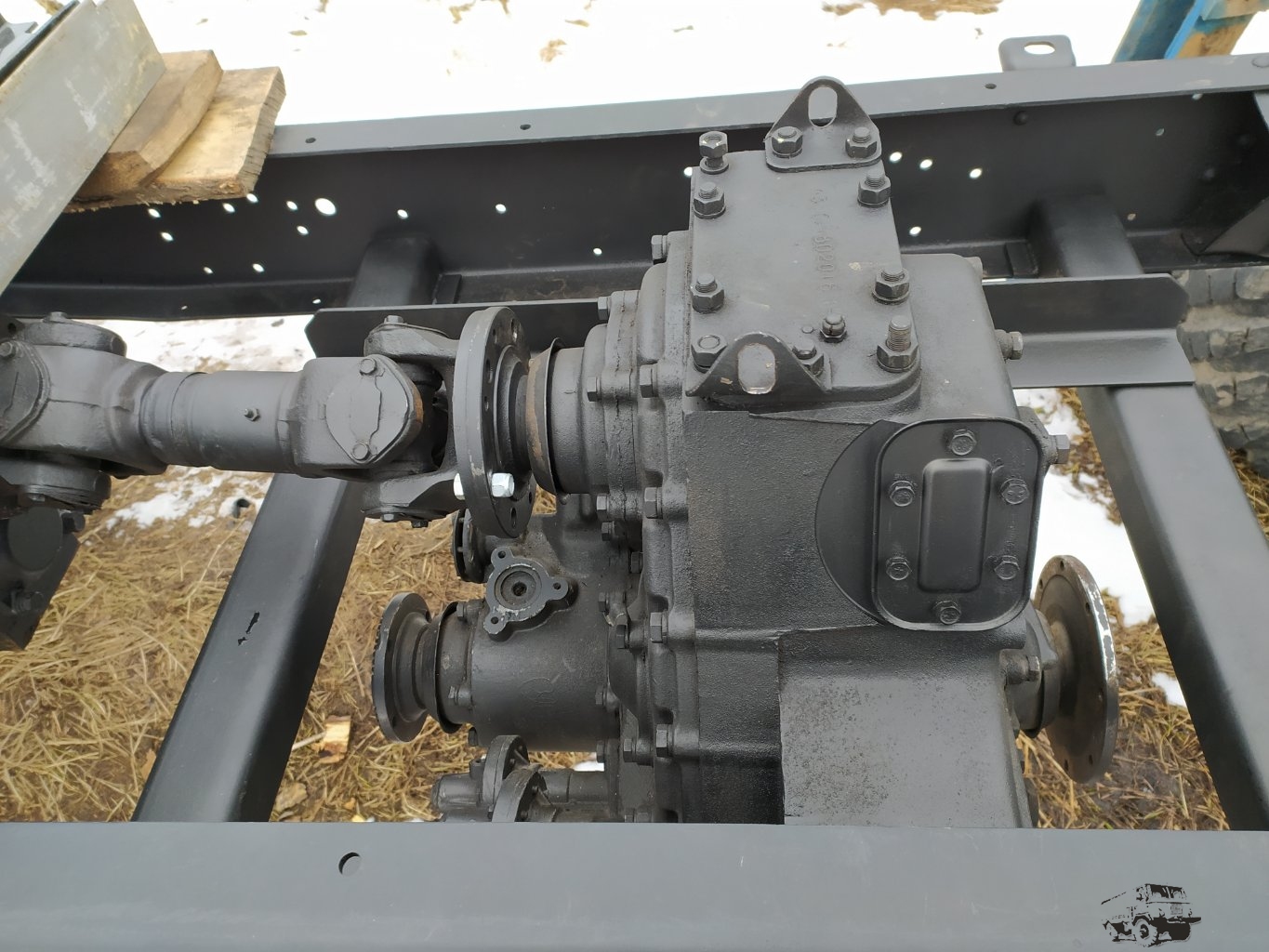

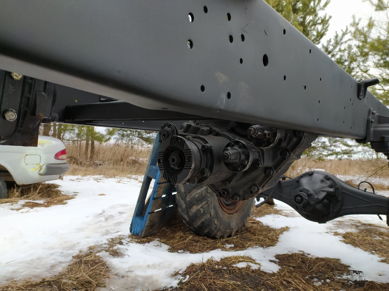

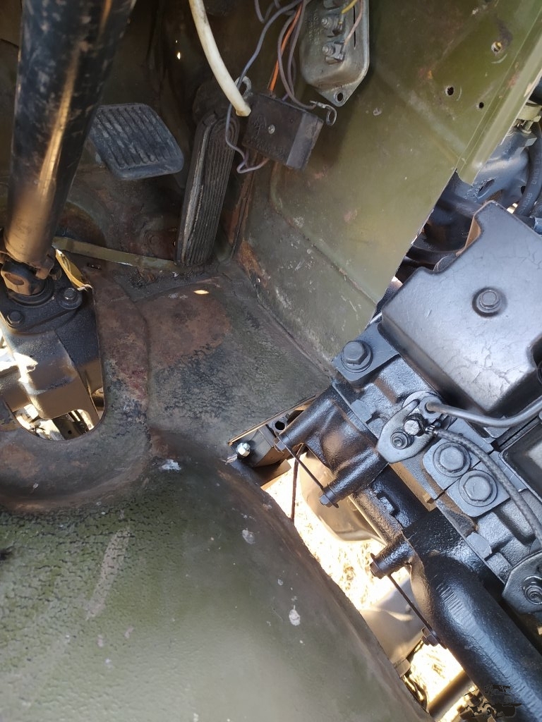

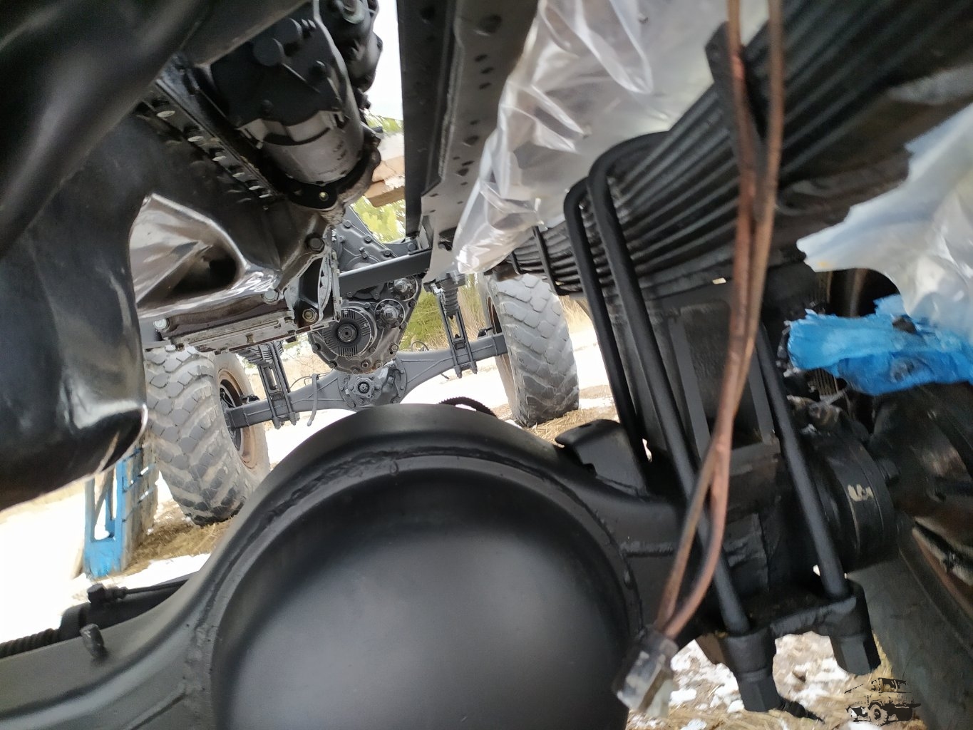

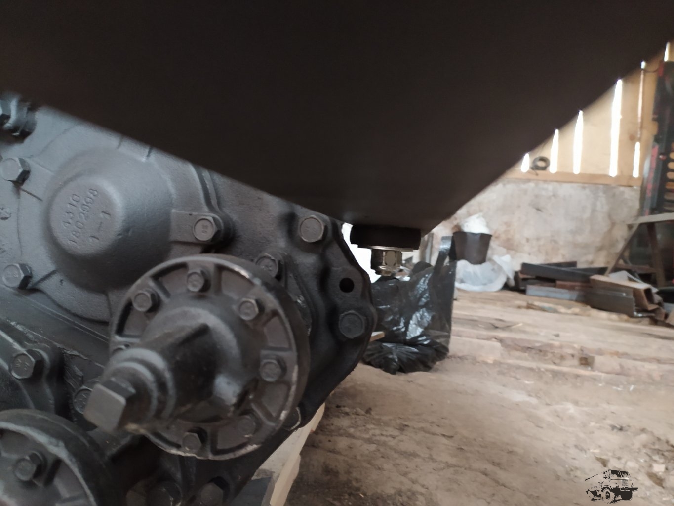

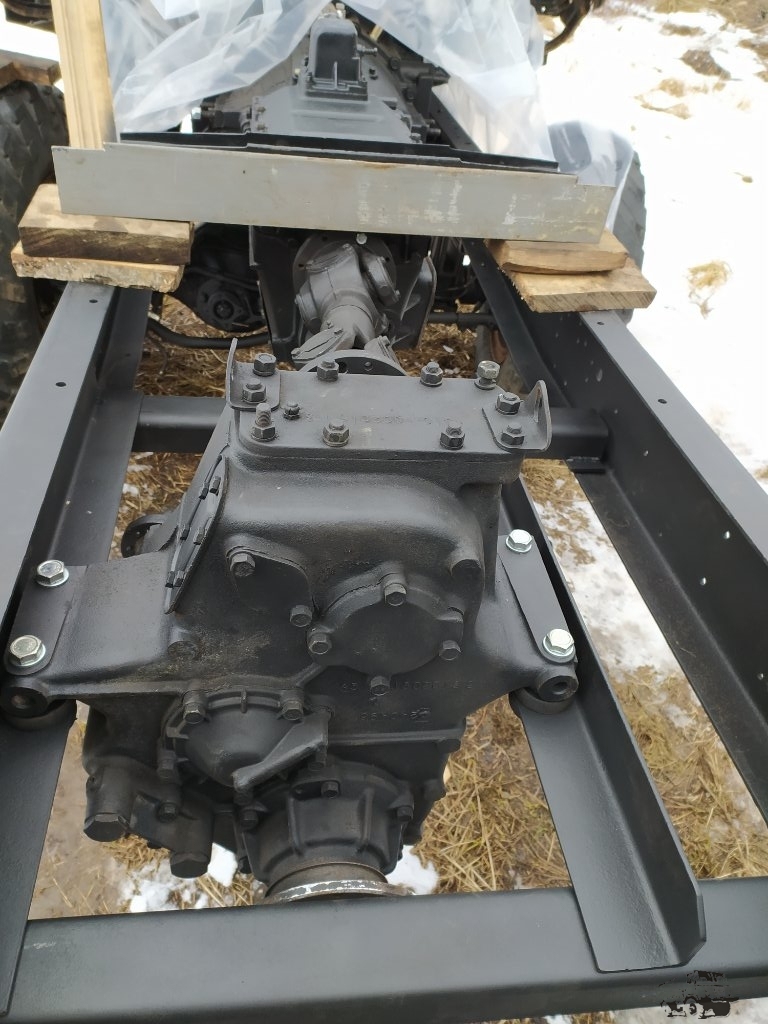

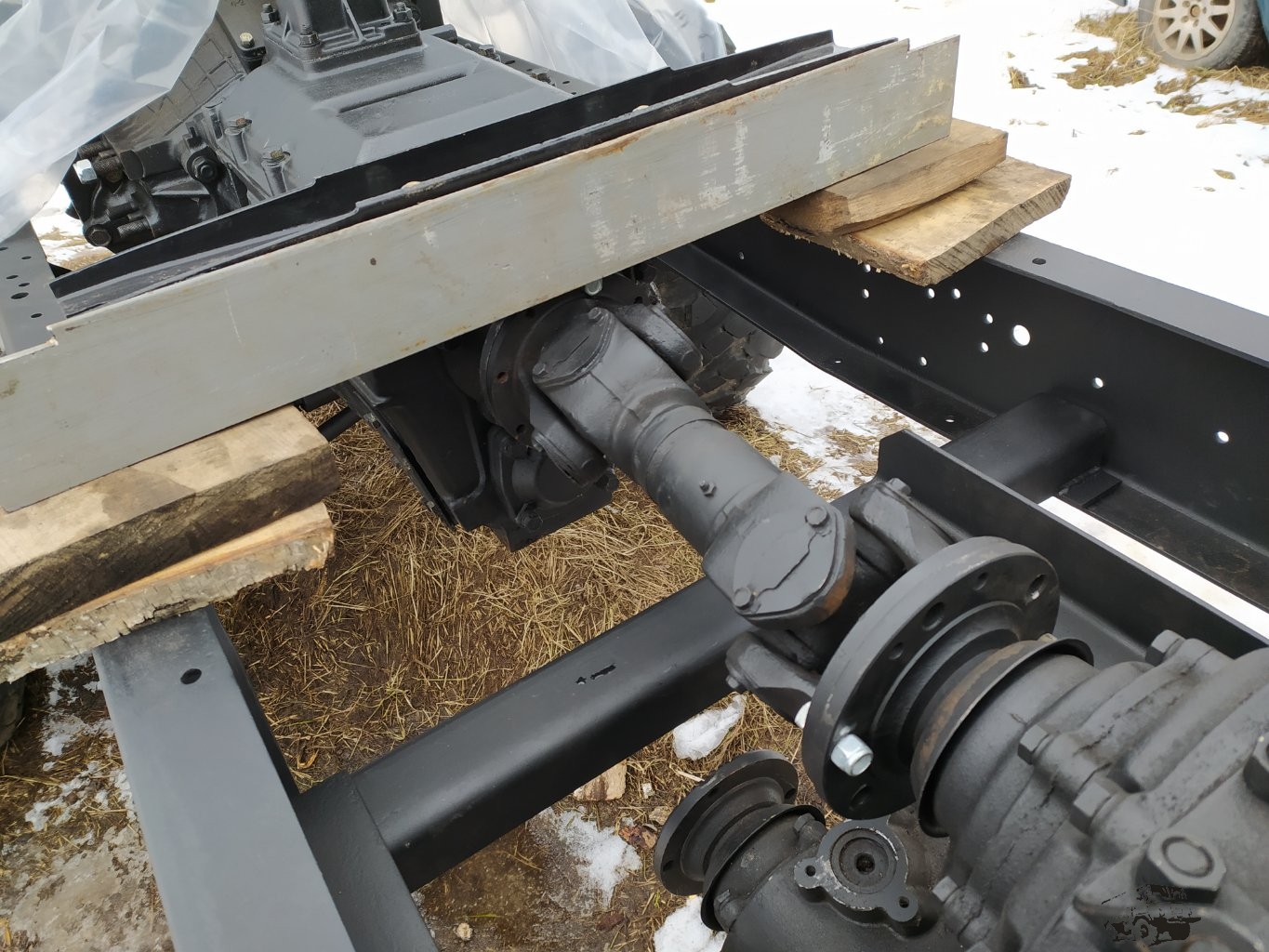

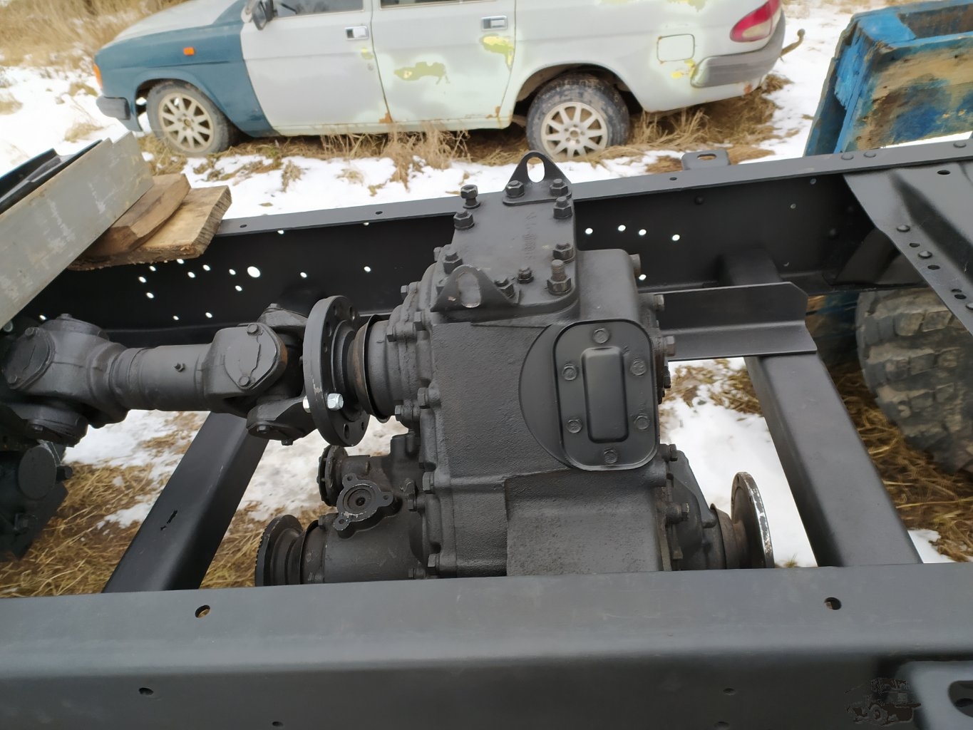

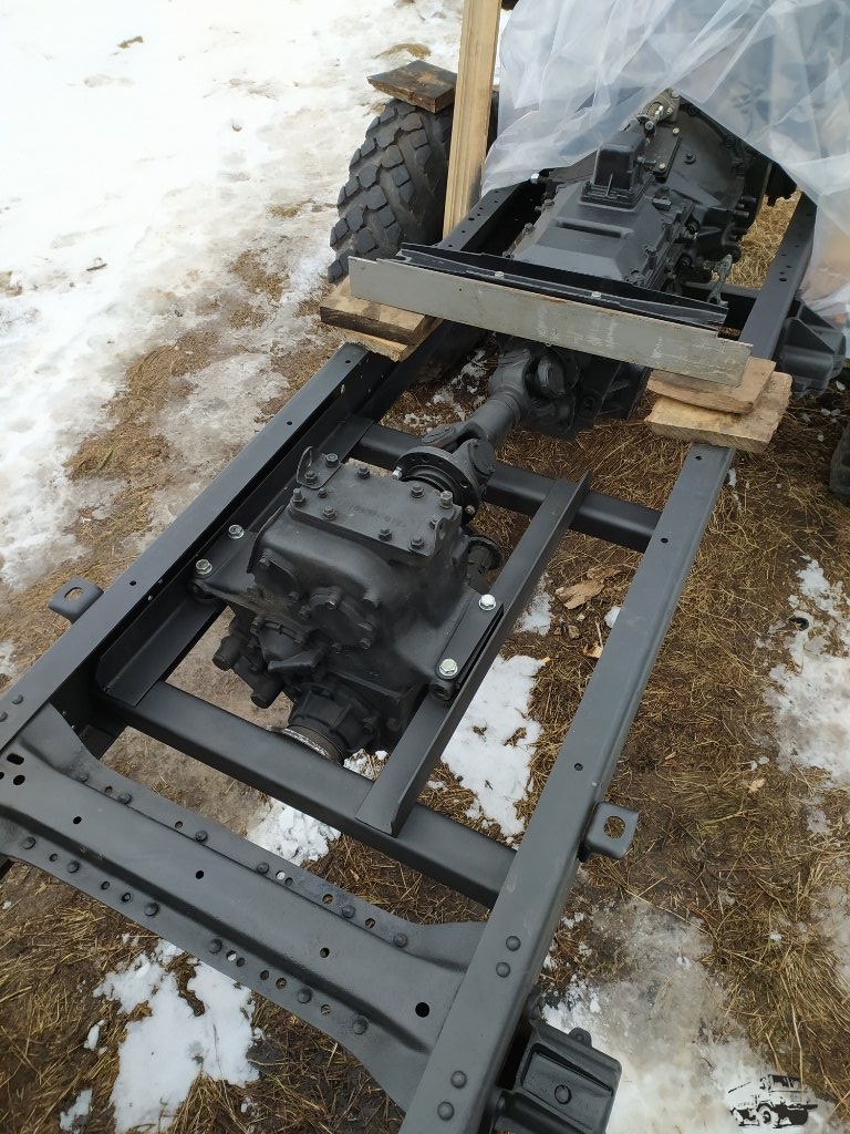

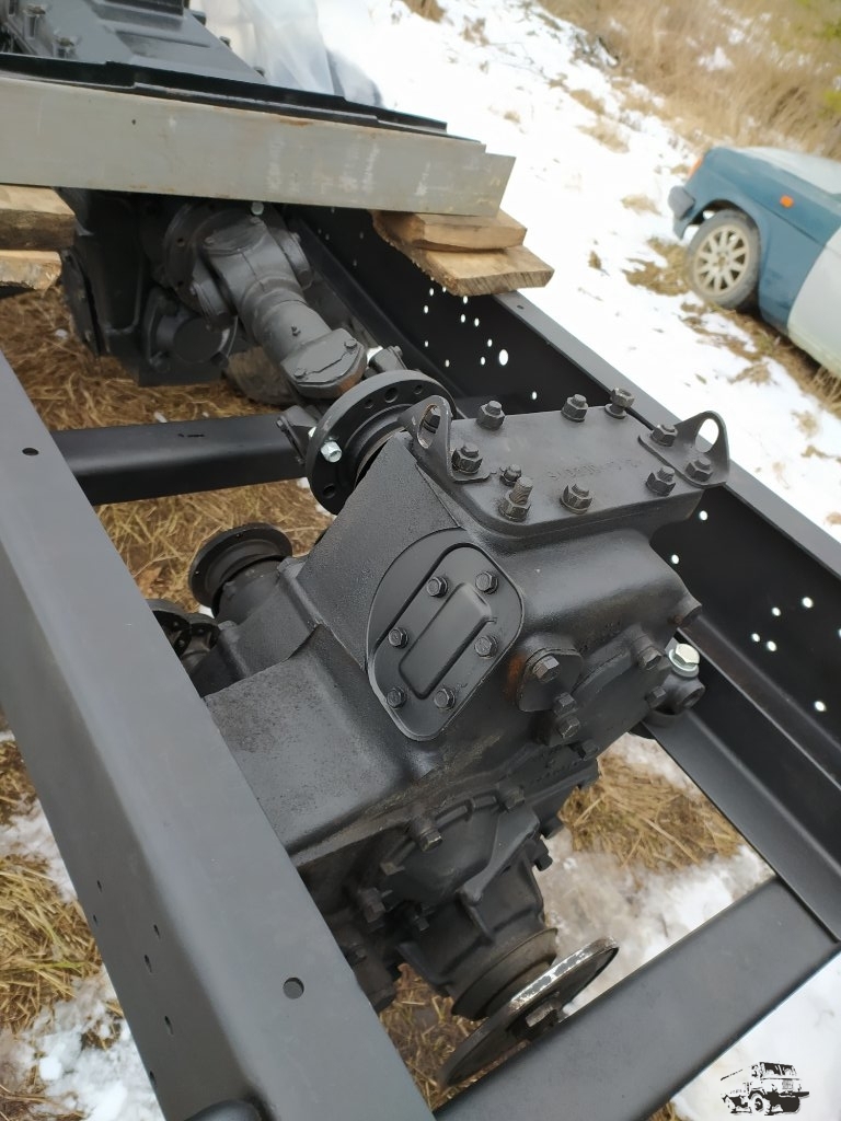

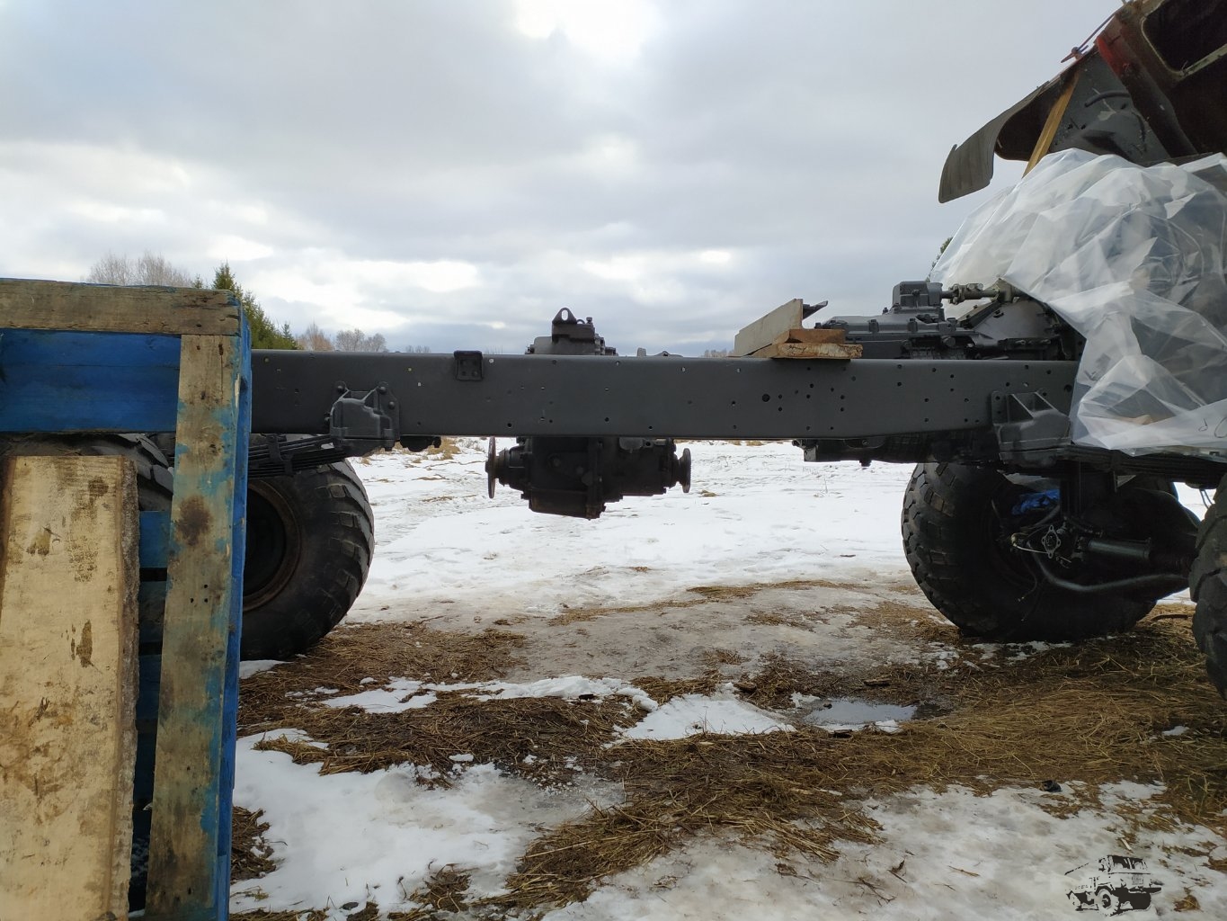

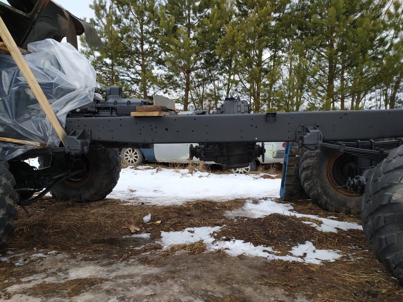

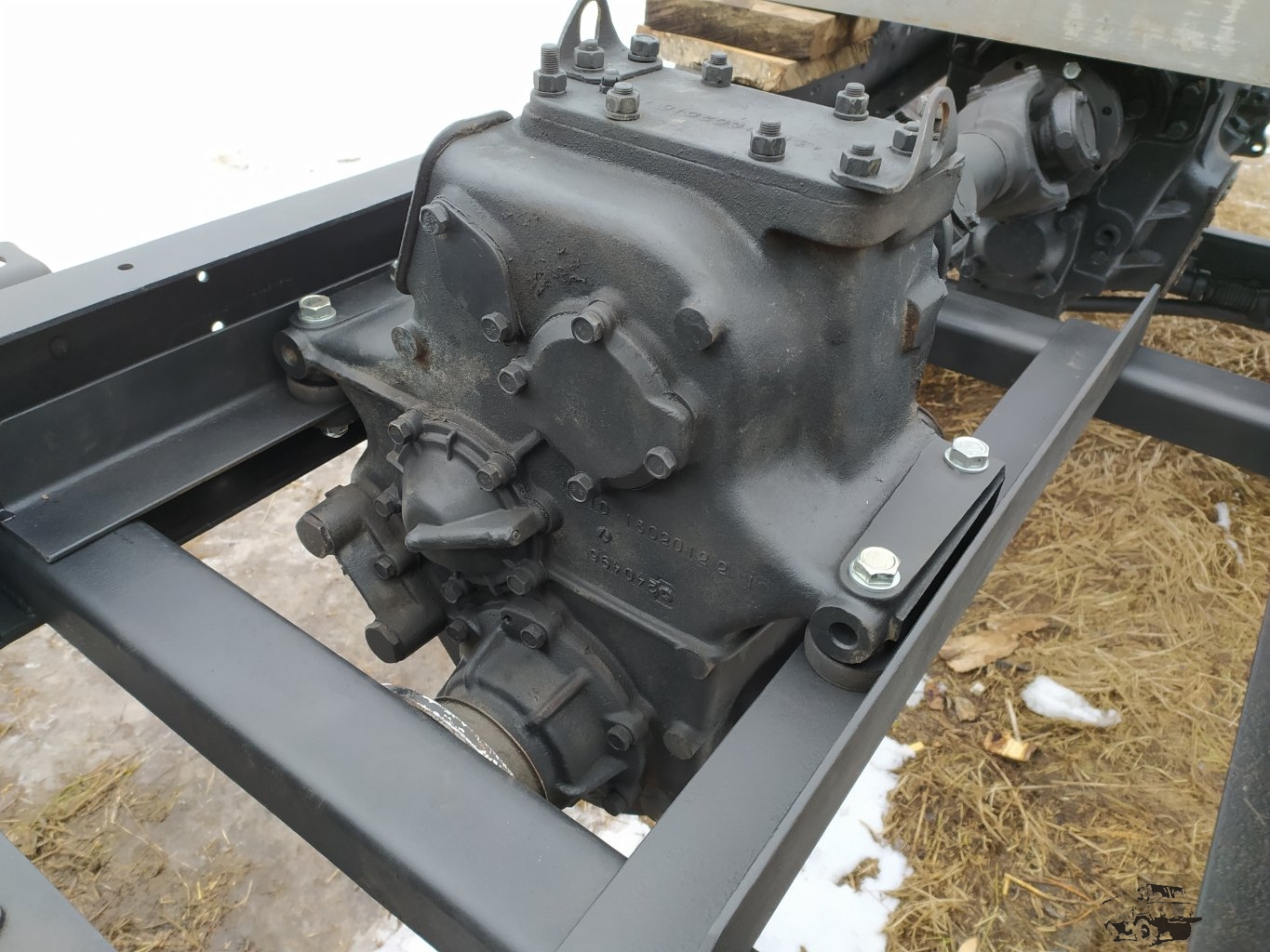

Еще одним агрегатом больше :D

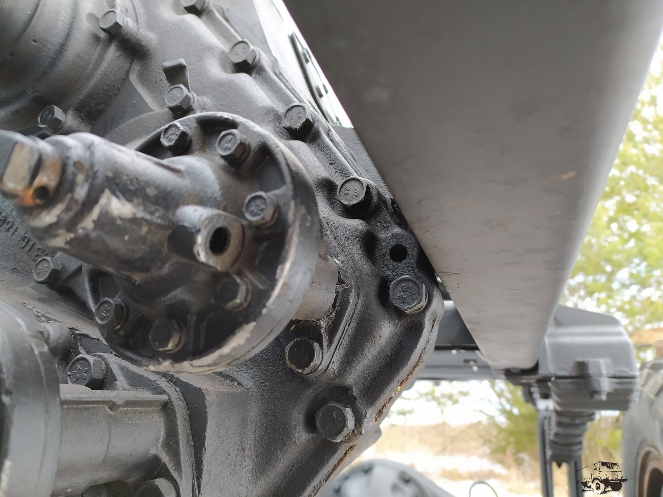

Рк камаз 4310 установлена

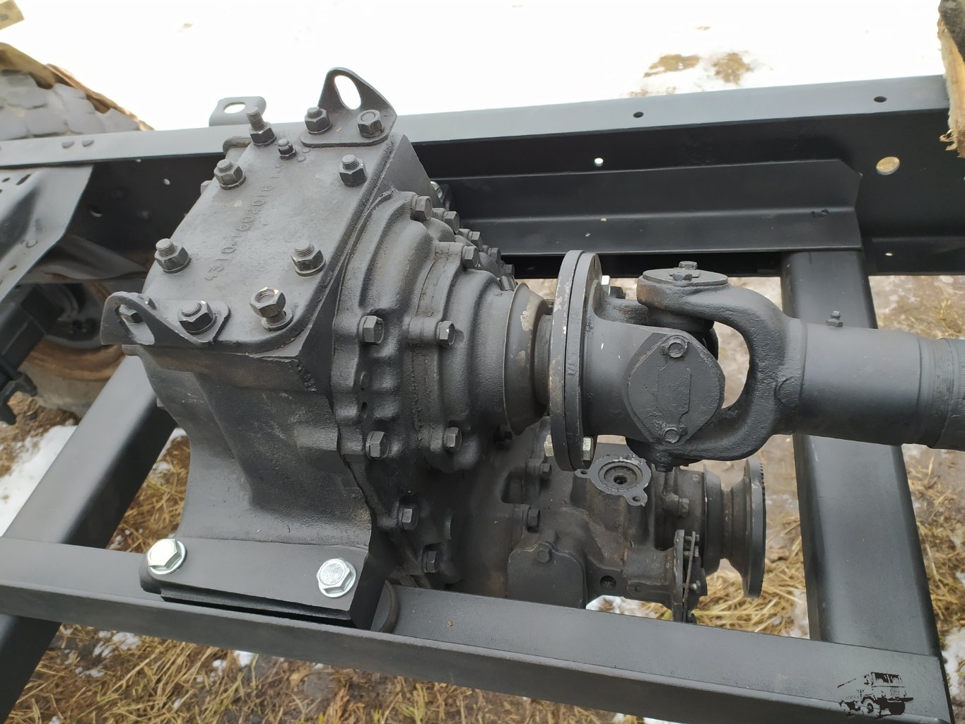

Не могу сказать что я в восторге от того как она стоит в раме шишиги,но других вариантов нет.Хотел постоянный привод с блокировкой дифа,пневмовключение и пч меньше 1 на прямой передаче.
Не нравится то,что сильно свисает вниз,хотя с лифтом и большими колесами будет норм
Не нравится то что кардан на п.мост пройдет очень близко к кпп хотя рк максимально сдвинута влево
Угол карданов, особенно заднего будет близок к максимальному
Все таки более компактной для шишиги будет рк Урал 4320,но мне она не нравятся по пч
Если камазовская не приживется,поставлю от Урала,с этим проблем нет

Дима, красиво делаешь!
С раздаткой ситуация примерно, как у японских полноприводных микроавтобусов 90-х годов. У них она таким же образом "висит", и ничего, особых проблем не доставляет.

На Ураловскую вроде как шестерни есть повышающие .

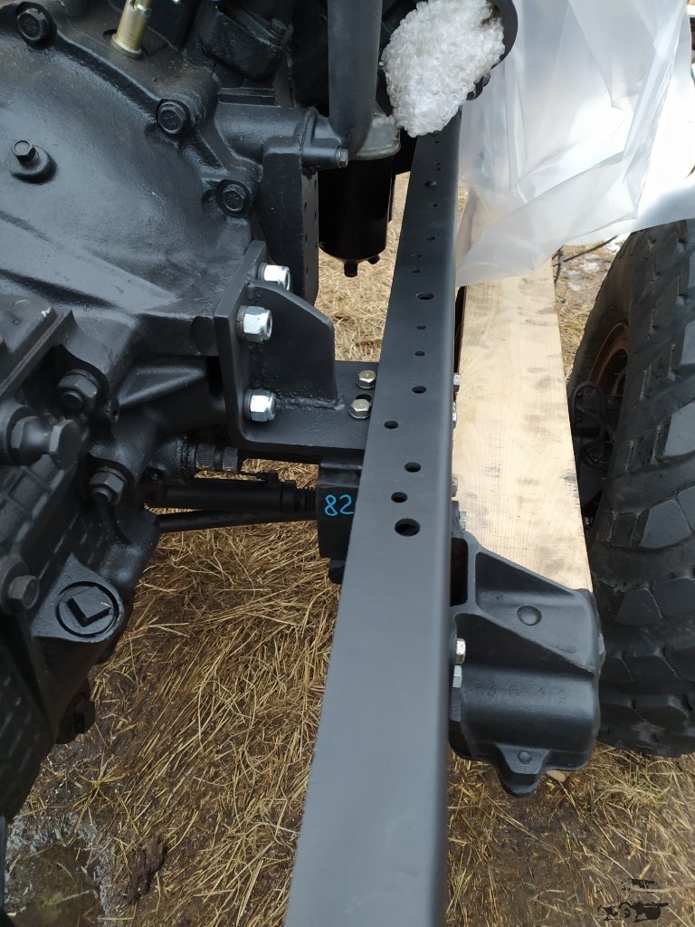

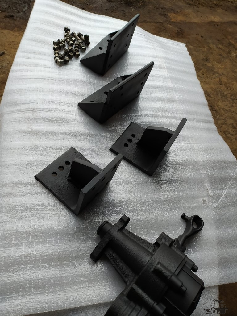

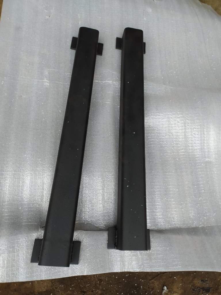

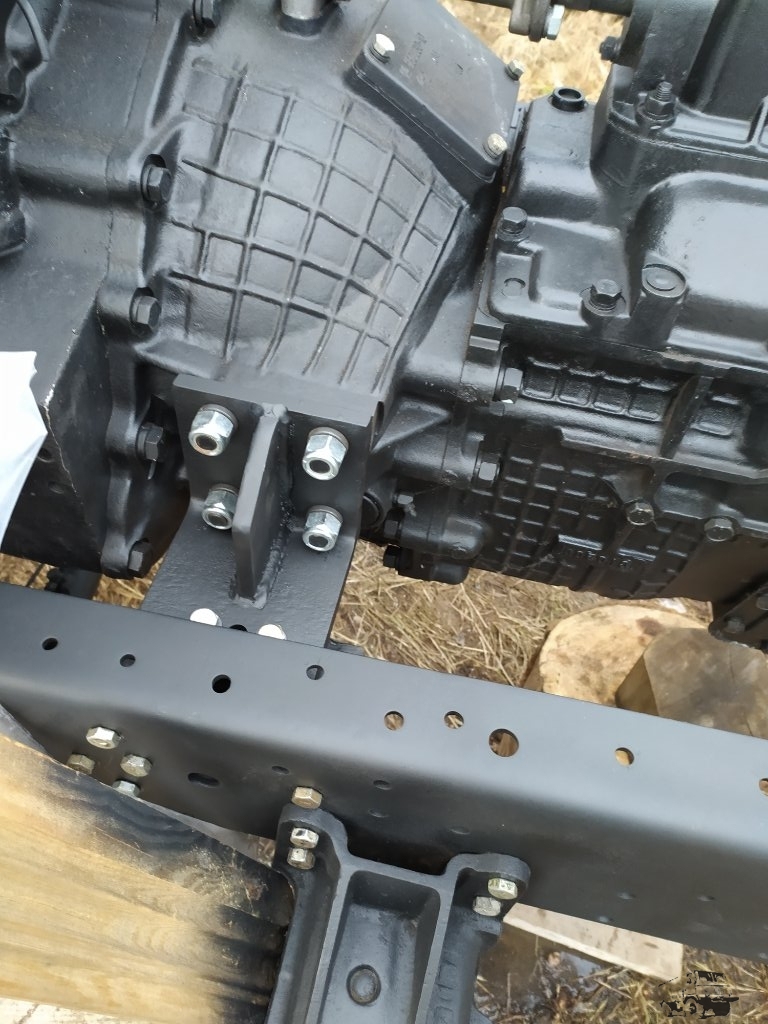

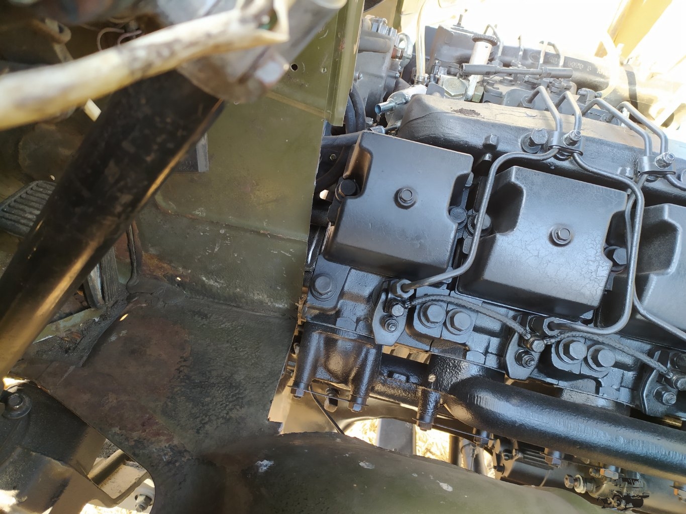

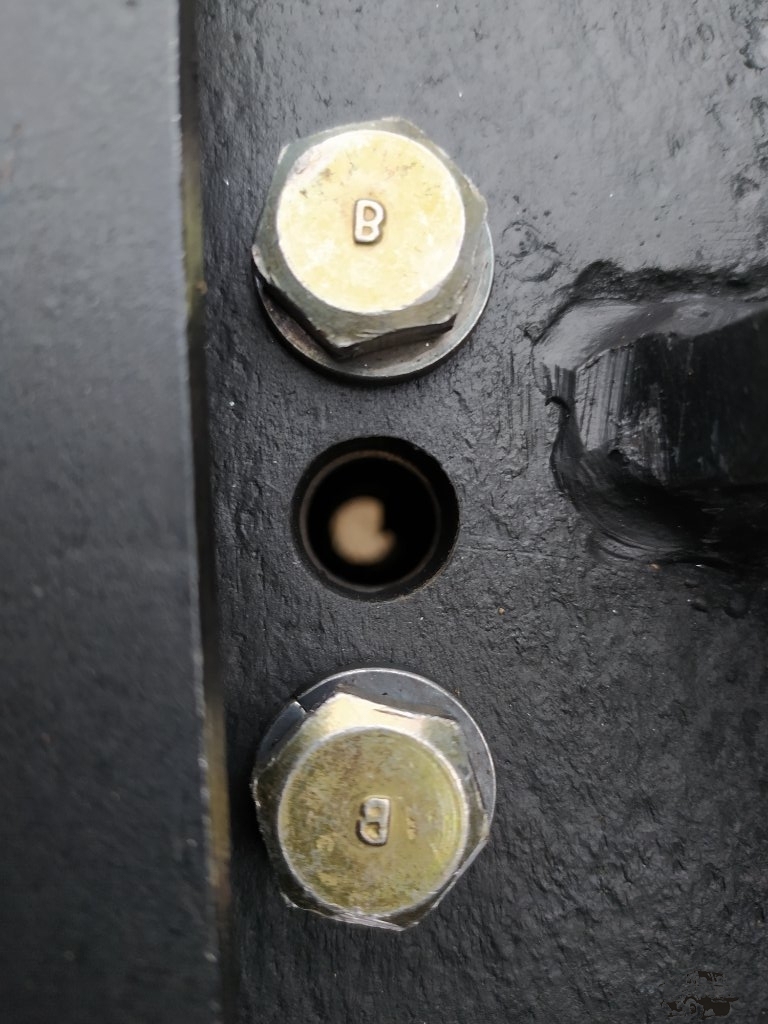

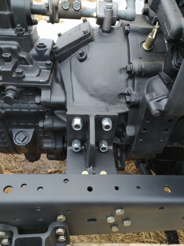

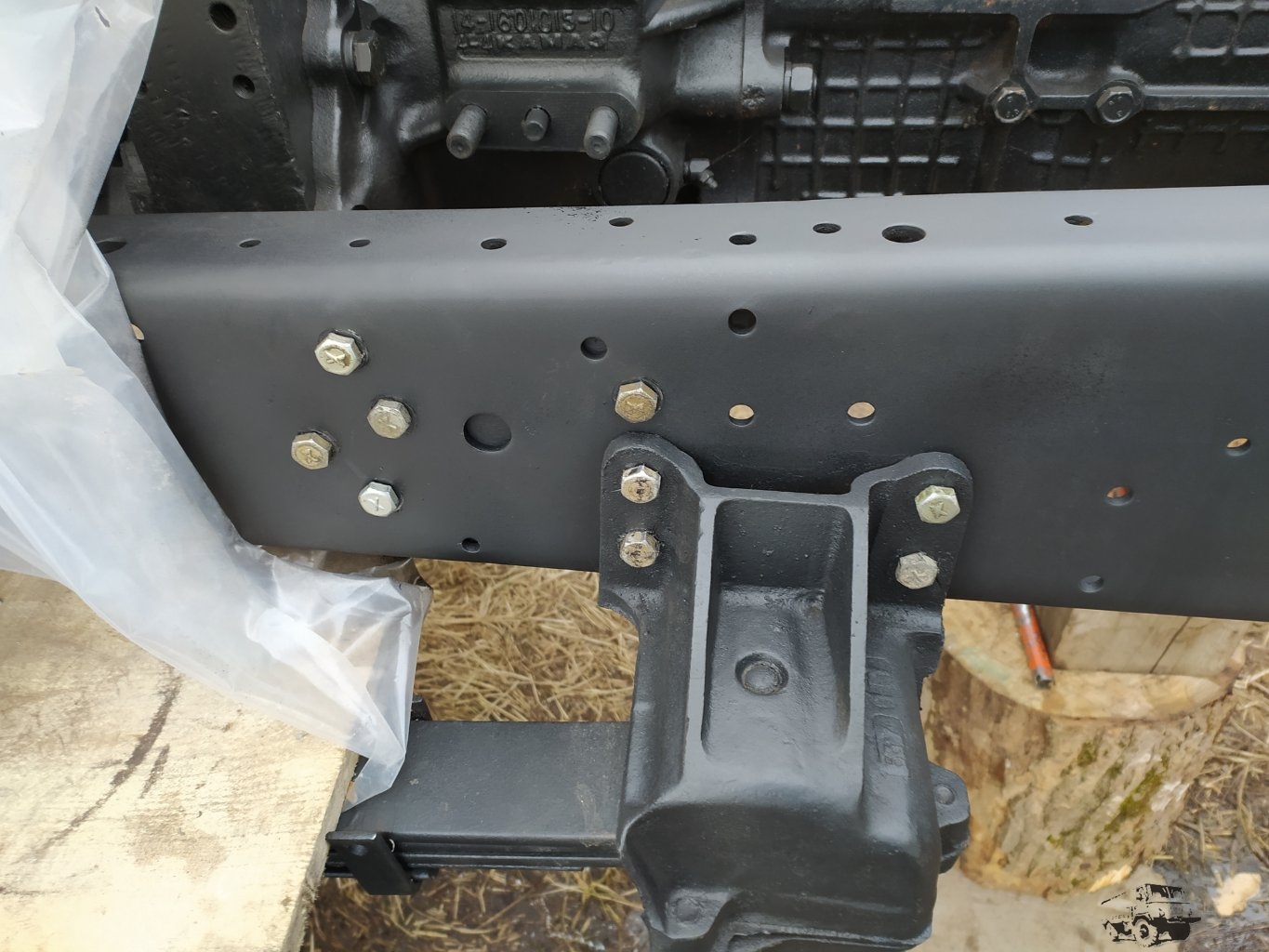

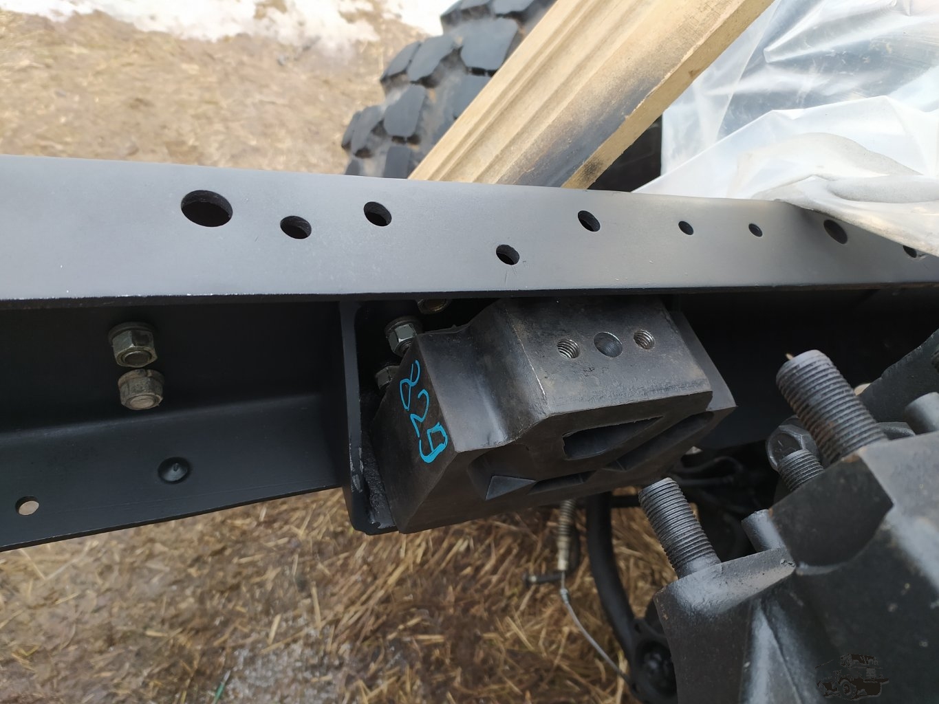

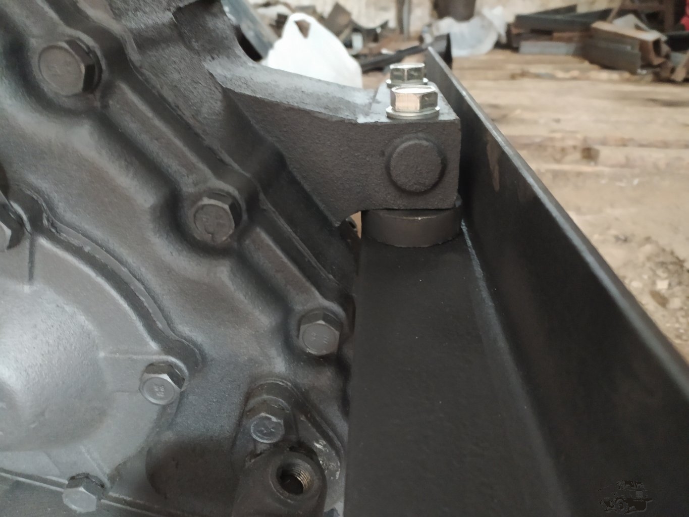

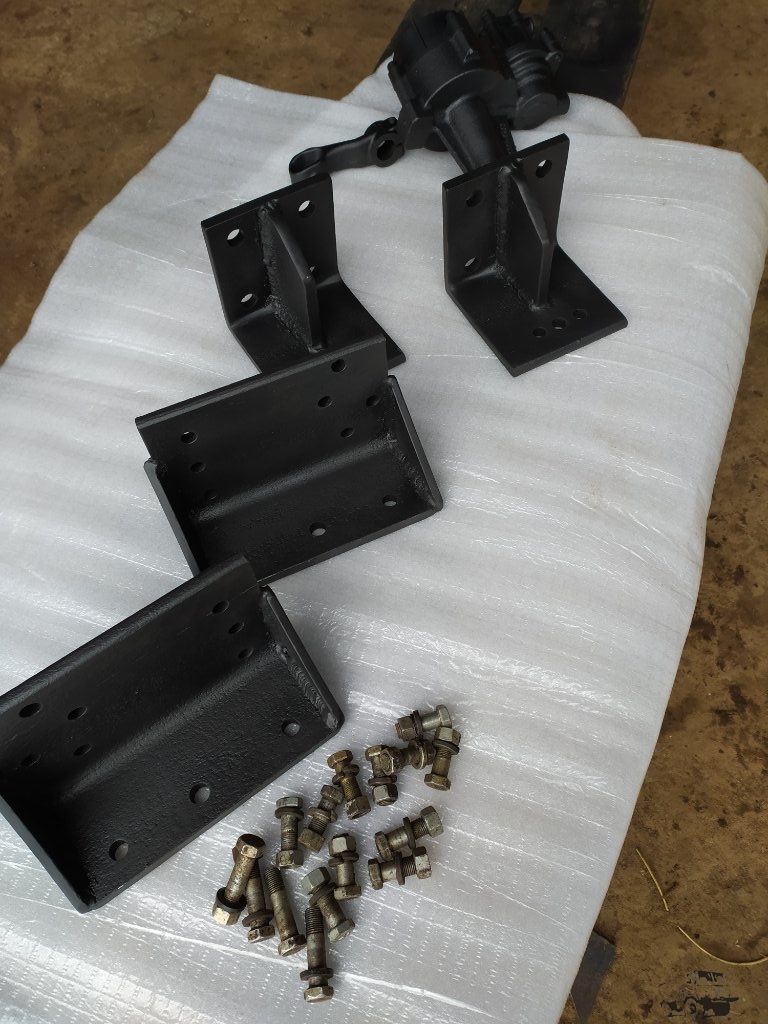

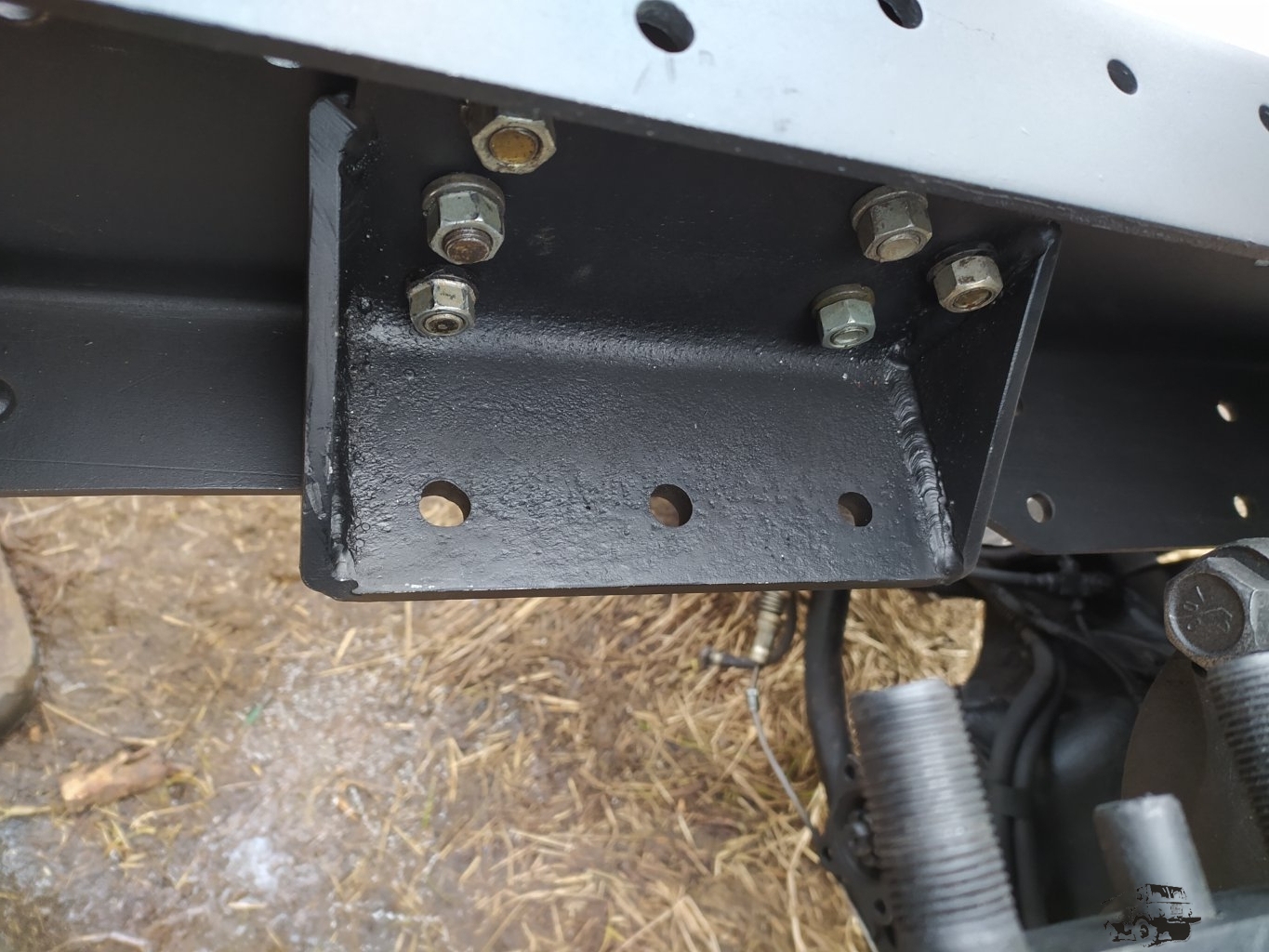

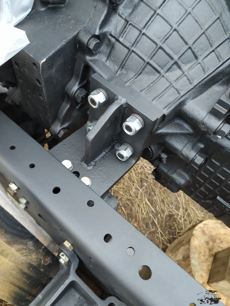

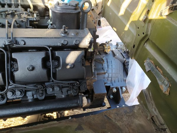

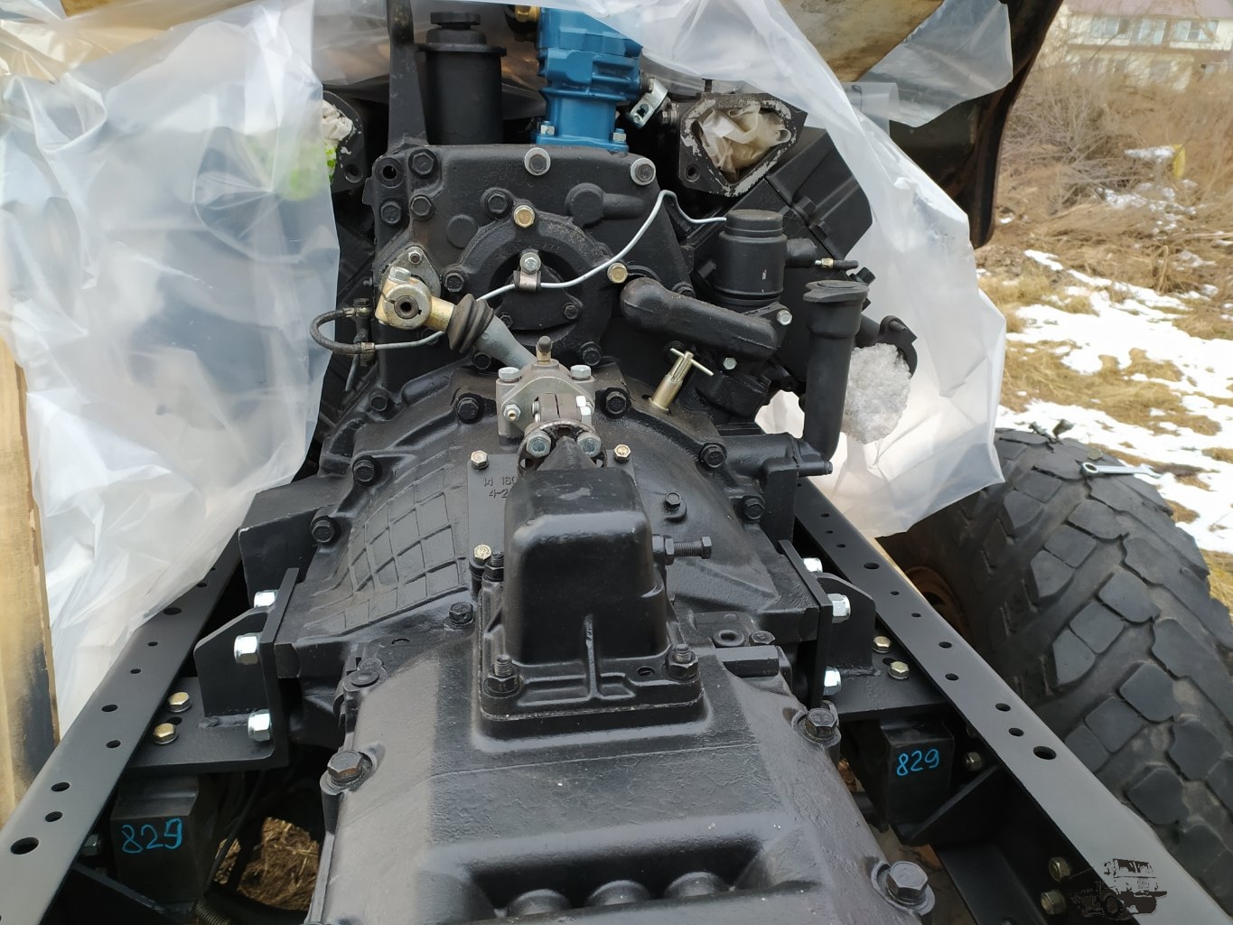

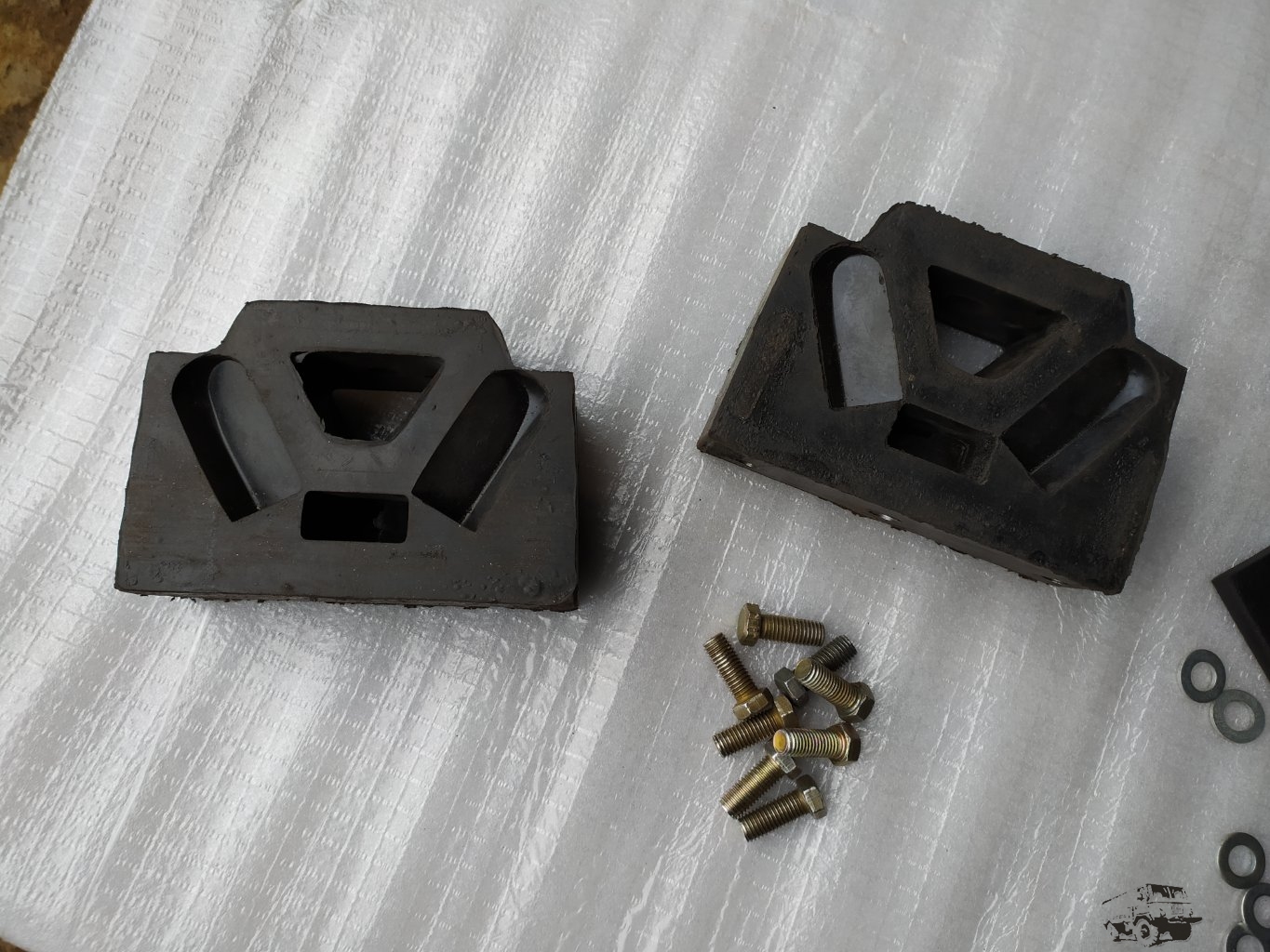

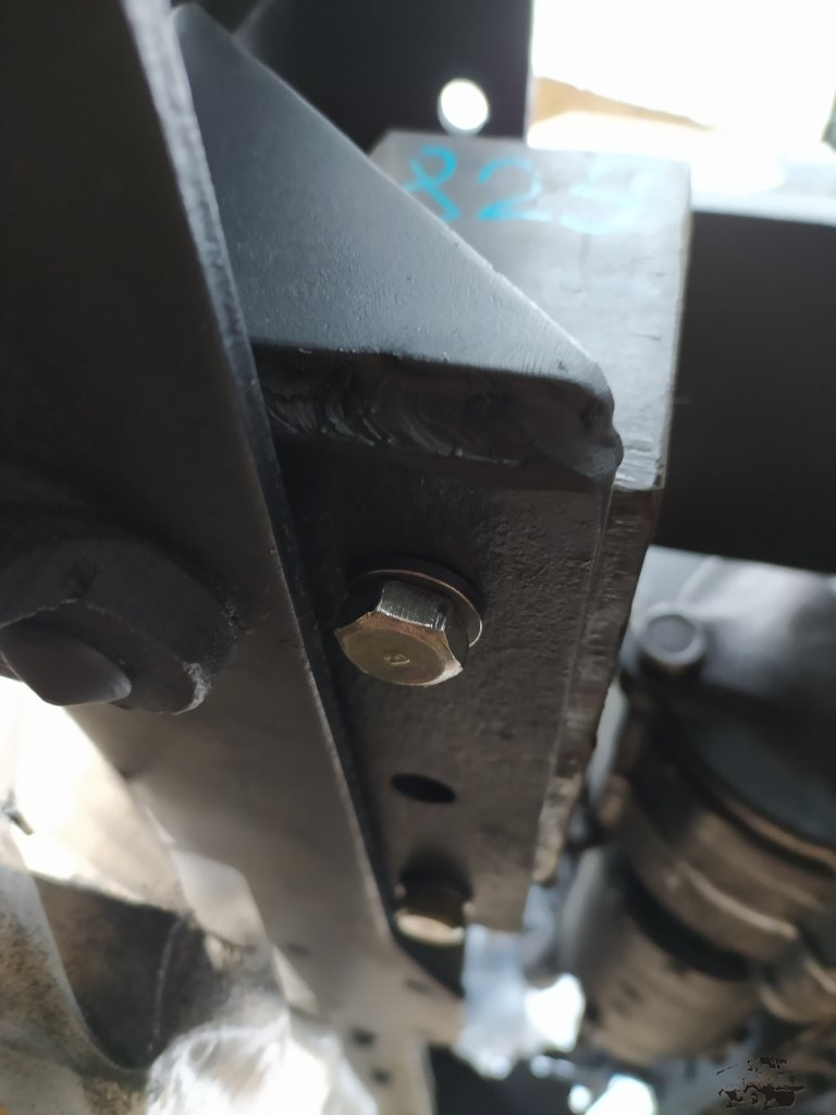

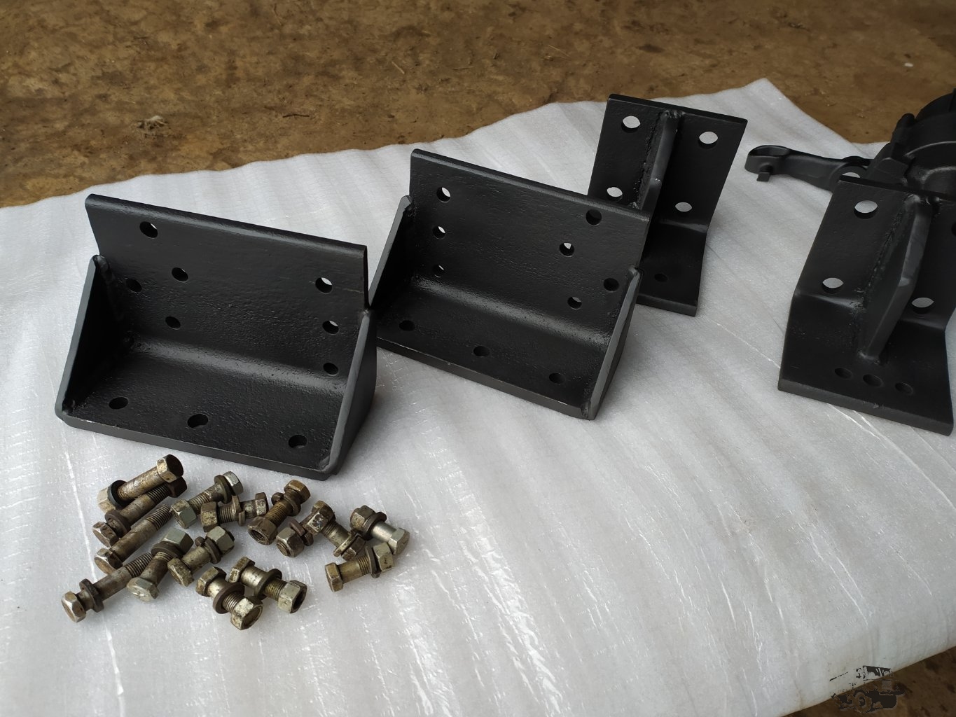

Всем привет!

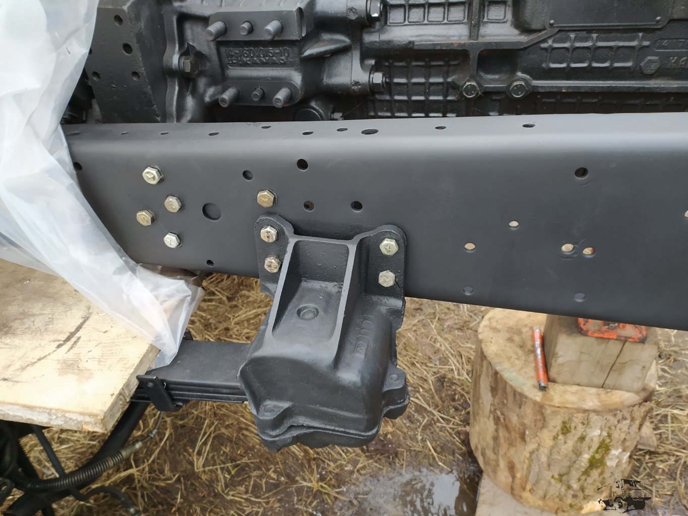

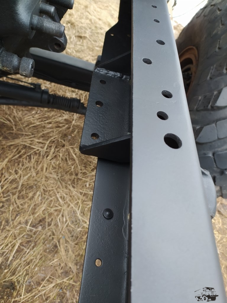

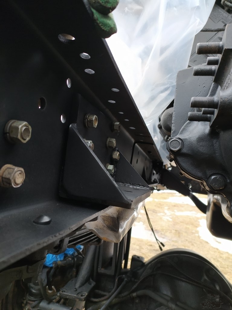

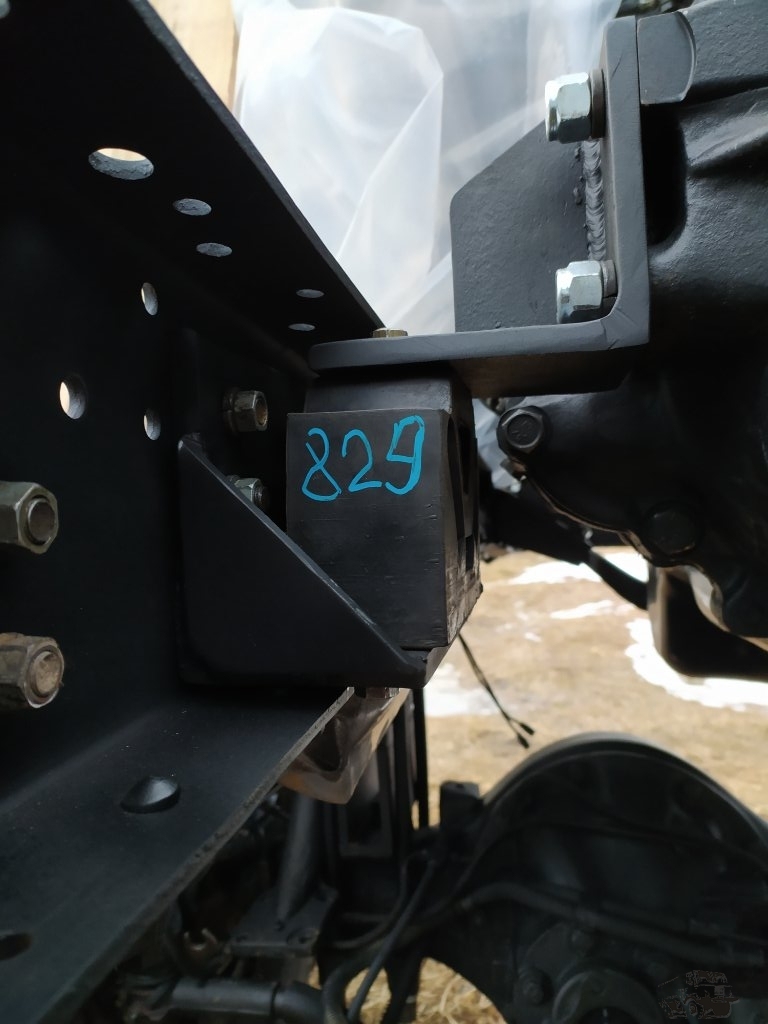

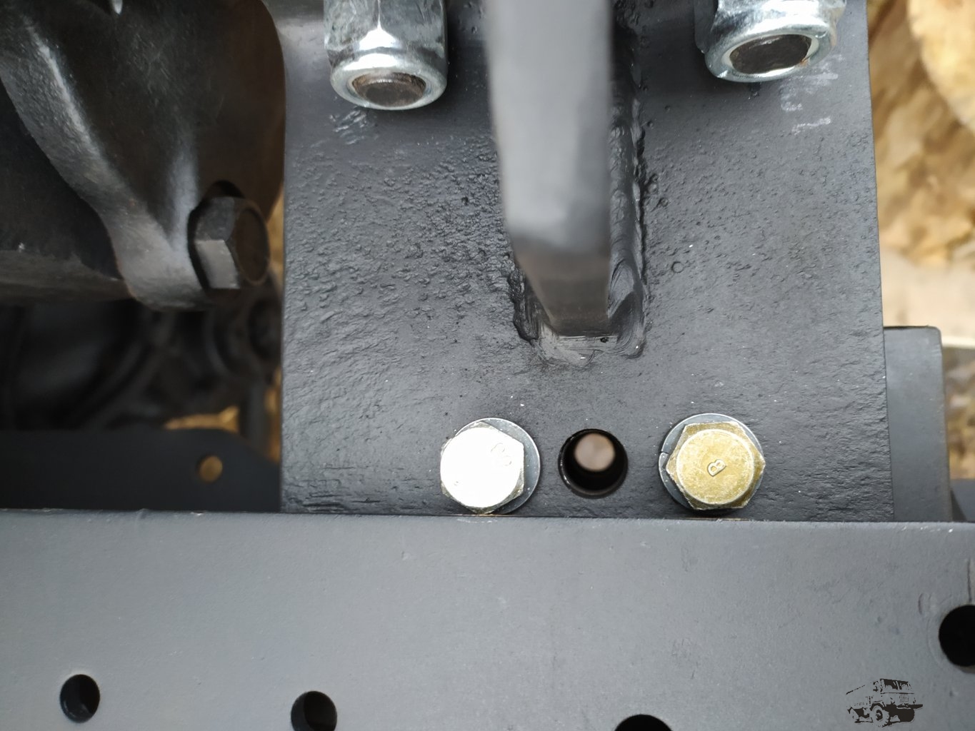

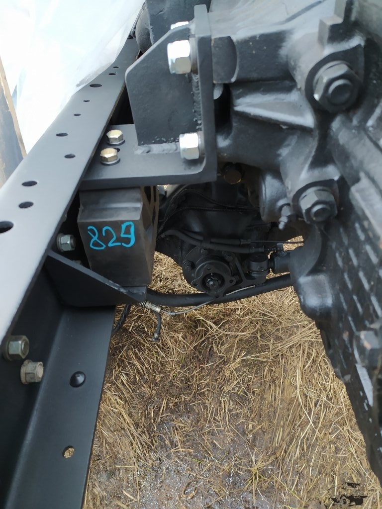

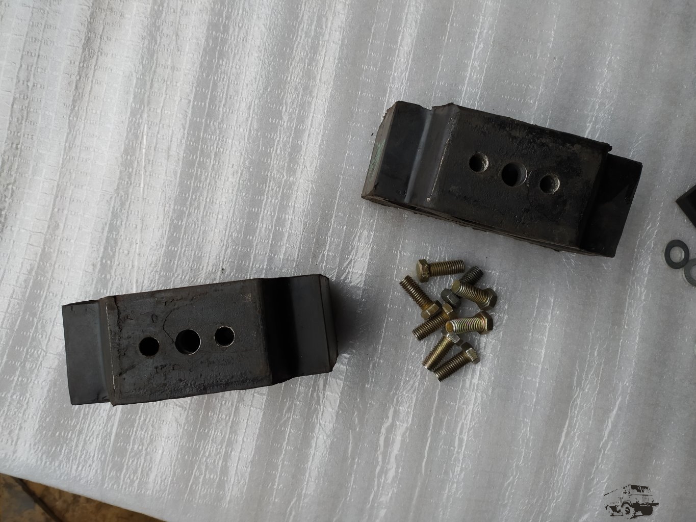

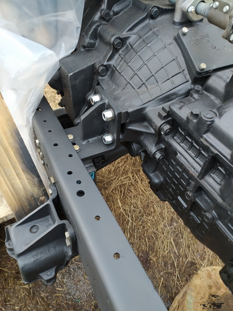

Слепил задние кронштейны двигателя под мазовские подушки
Металл 12мм
Кронштейны крепятся к раме карданными болтами 12мм по 7 болтов на кронштейн

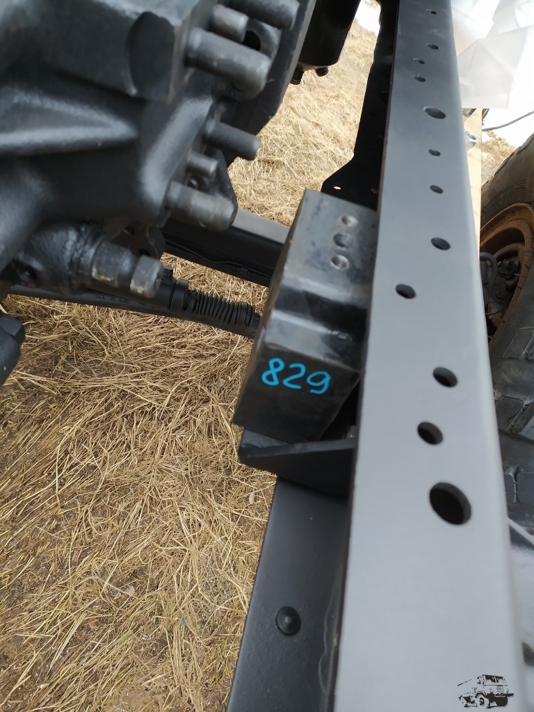

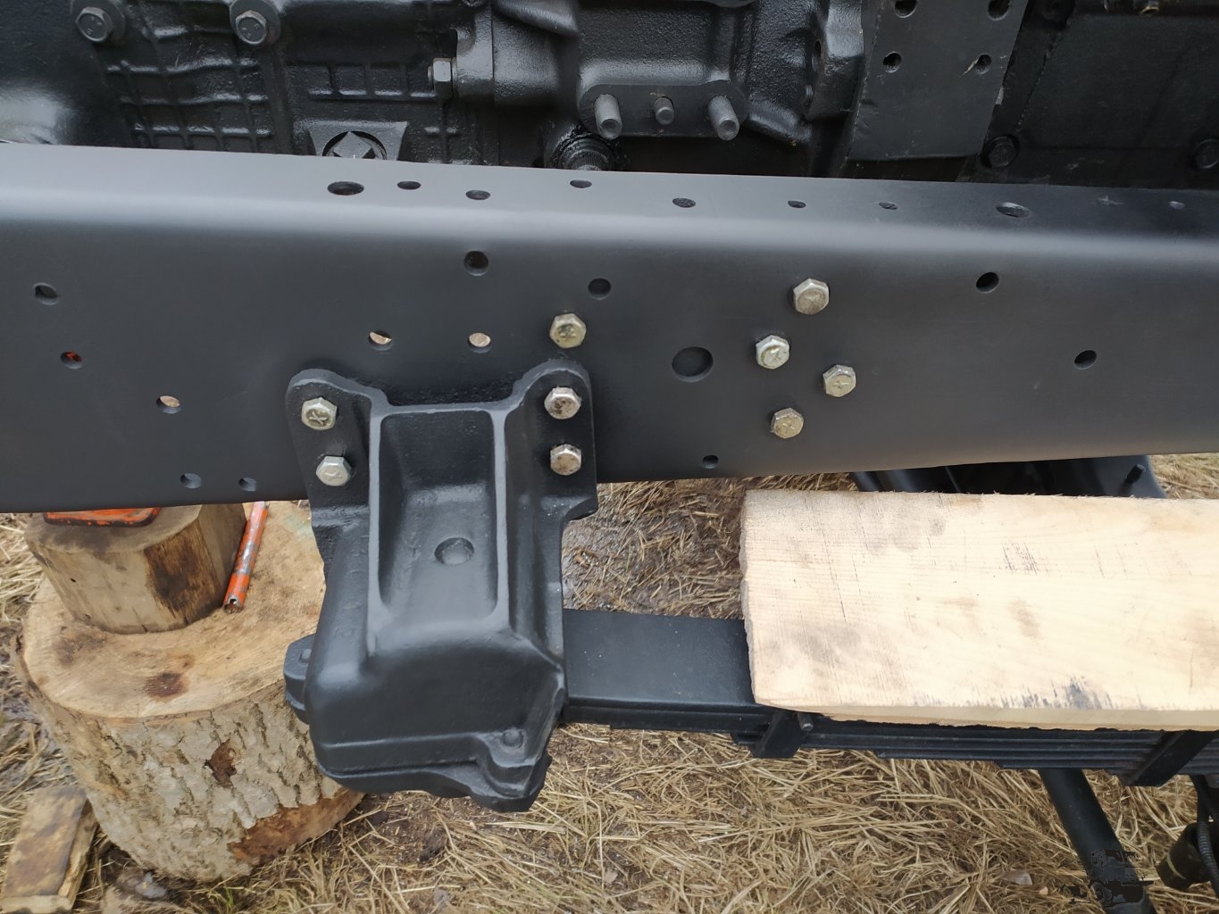

[ref=#669933]Dmitriy7171[/ref], А кронштейны рессор на таких болтах не расшатает, или это временно?
Dmitriy7171
ПСИХ
Сообщения: 1409
Откуда: ЦФО Тула
micky писал(а):[post]398744[/post] А кронштейны рессор на таких болтах не расшатает, или это временно?
Да ну, вряд ли.Болты очень плотно посажены,закручены до дури.
Уверен все будет хорошо :wink:

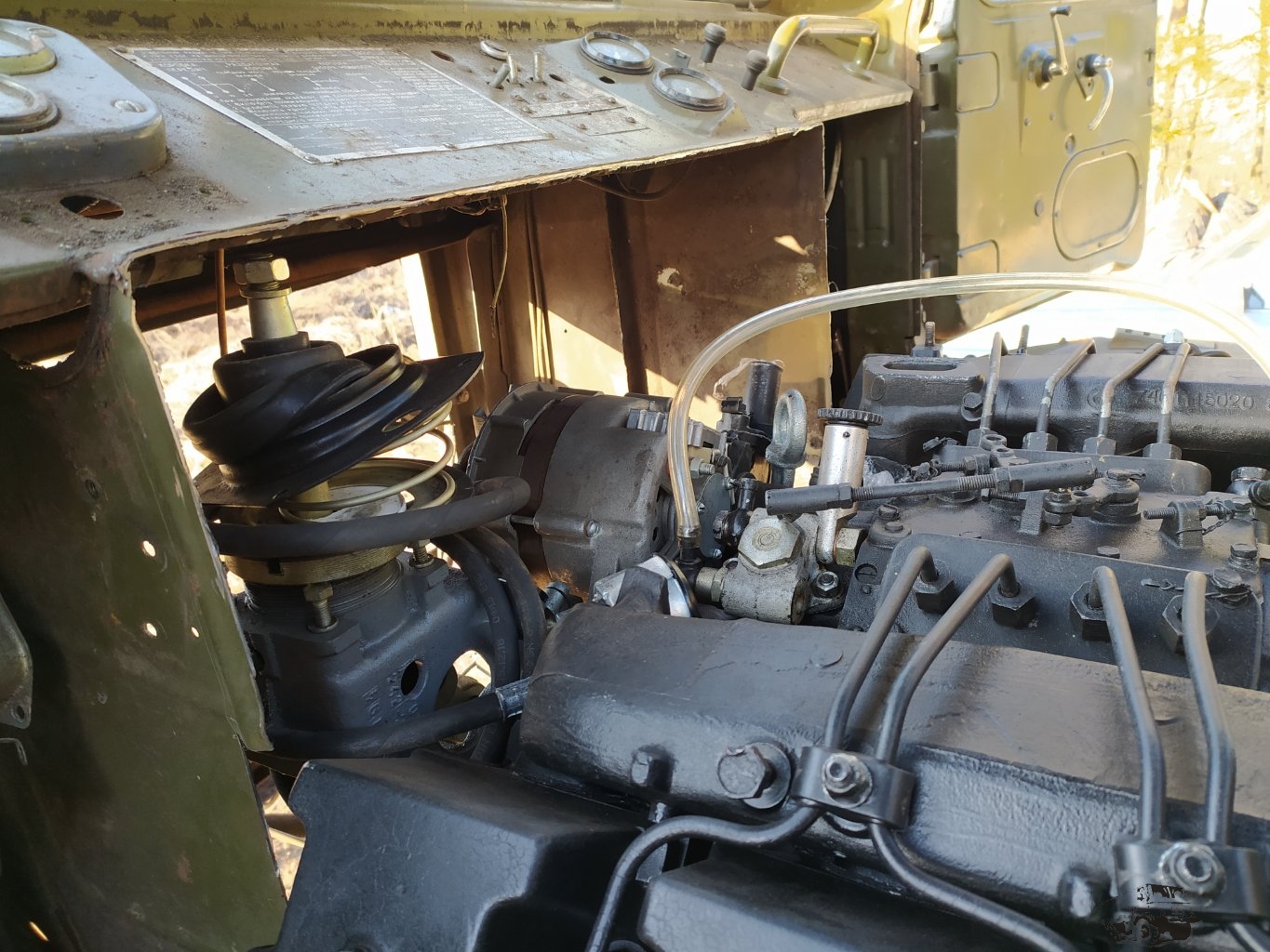

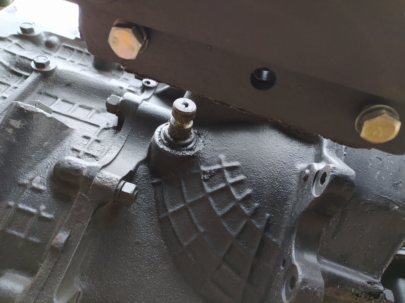

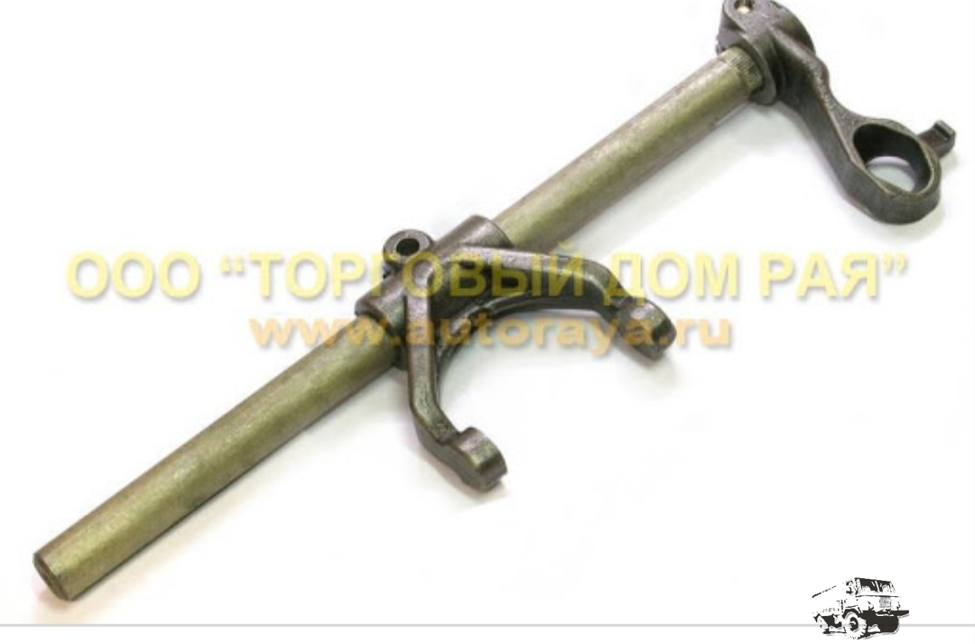

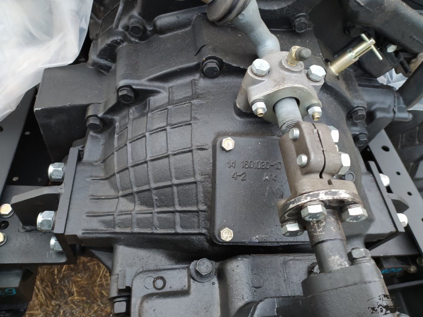

Дим, а мне как не КАМАЗисту, подскажи что за фиговина на картинке?
Dmitriy7171
ПСИХ
Сообщения: 1409
Откуда: ЦФО Тула
Илья. писал(а):[post]398749[/post] Дим, а мне как не КАМАЗисту, подскажи что за фиговина на картинке?
Вал вилки сцепления 8)

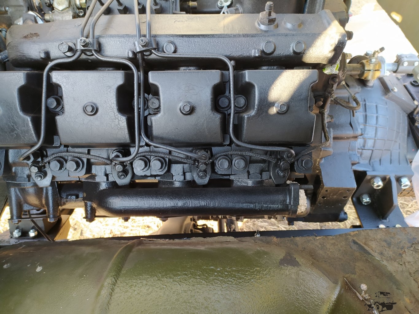

Сообщения: 3990
Благодарил (а): 42 раза
Поблагодарили: 237 раз

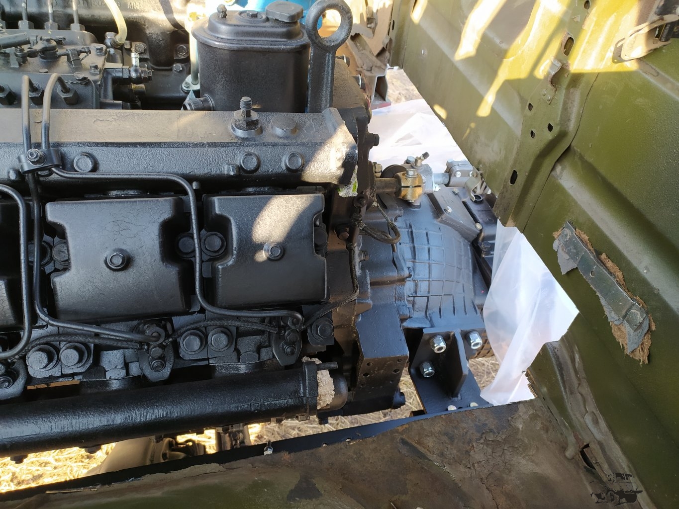

Ну чего так долго то , ждать уже устали думал ты ужо поехал :).
Надо заводить , поддать так сказать огоньку , тем более стенд на колесах уже собран :) , движок поди после переборки не пускал еще .
RAT писал(а):[post]398752[/post] движок поди после переборки не пускал еще .
Движок запущен был уже 2 месяца назад :wink:
https://youtu.be/bTjgcc1dQ8w
С уверенностью могу сказать что не расшатает - у меня на 3307 задние все уже по ...дцать лет на болтах. Машина под грузами ходит.

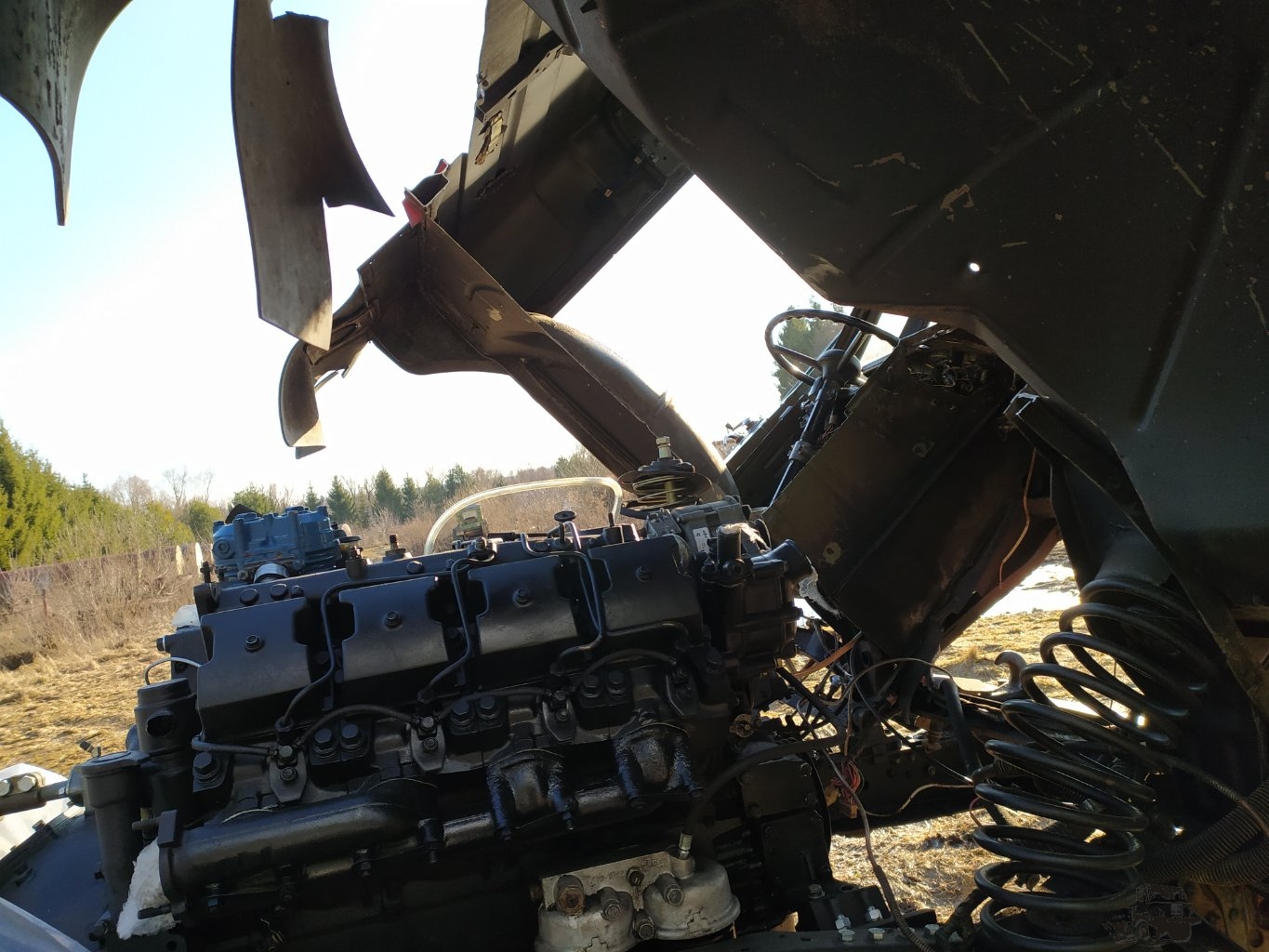

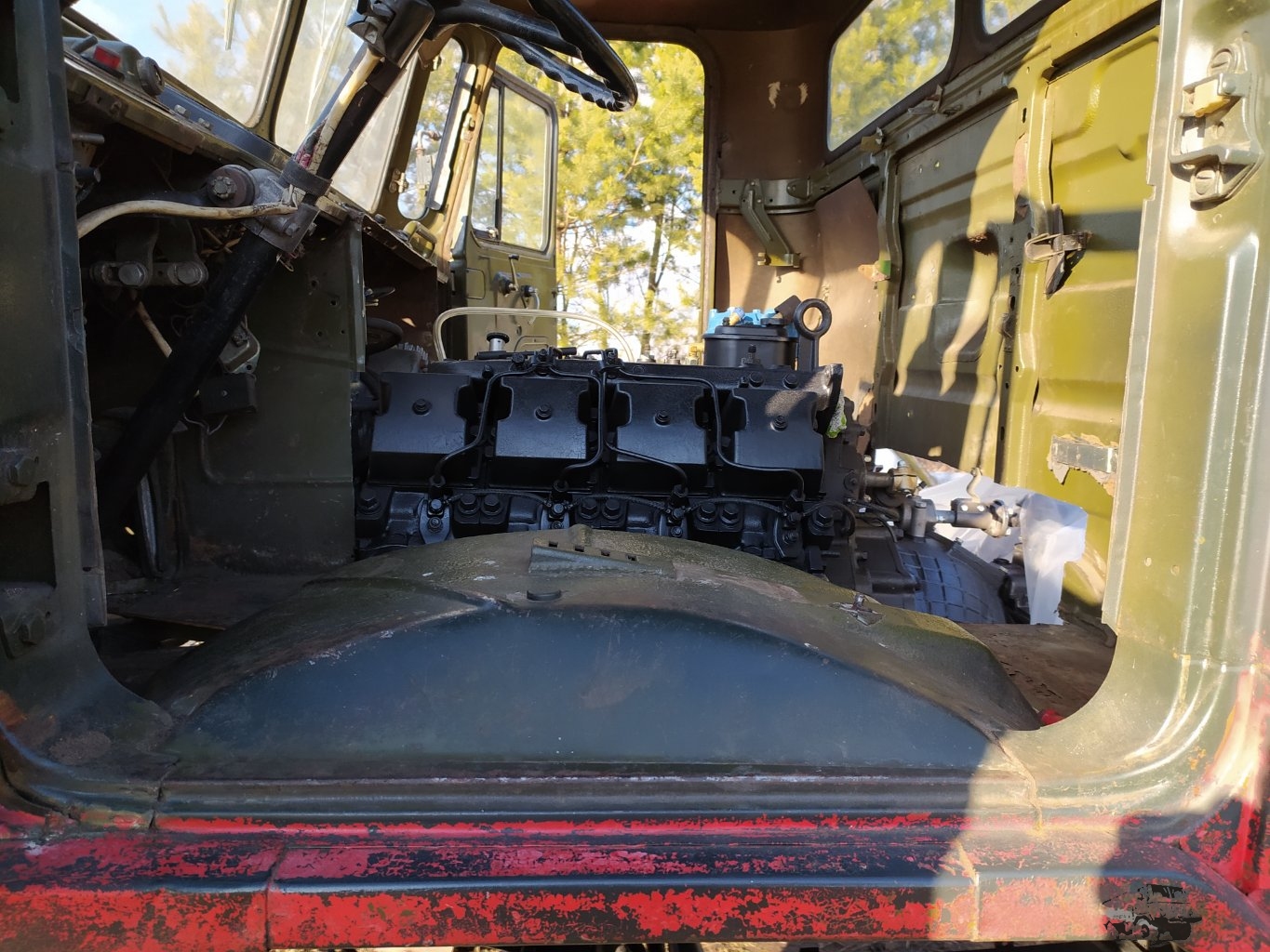

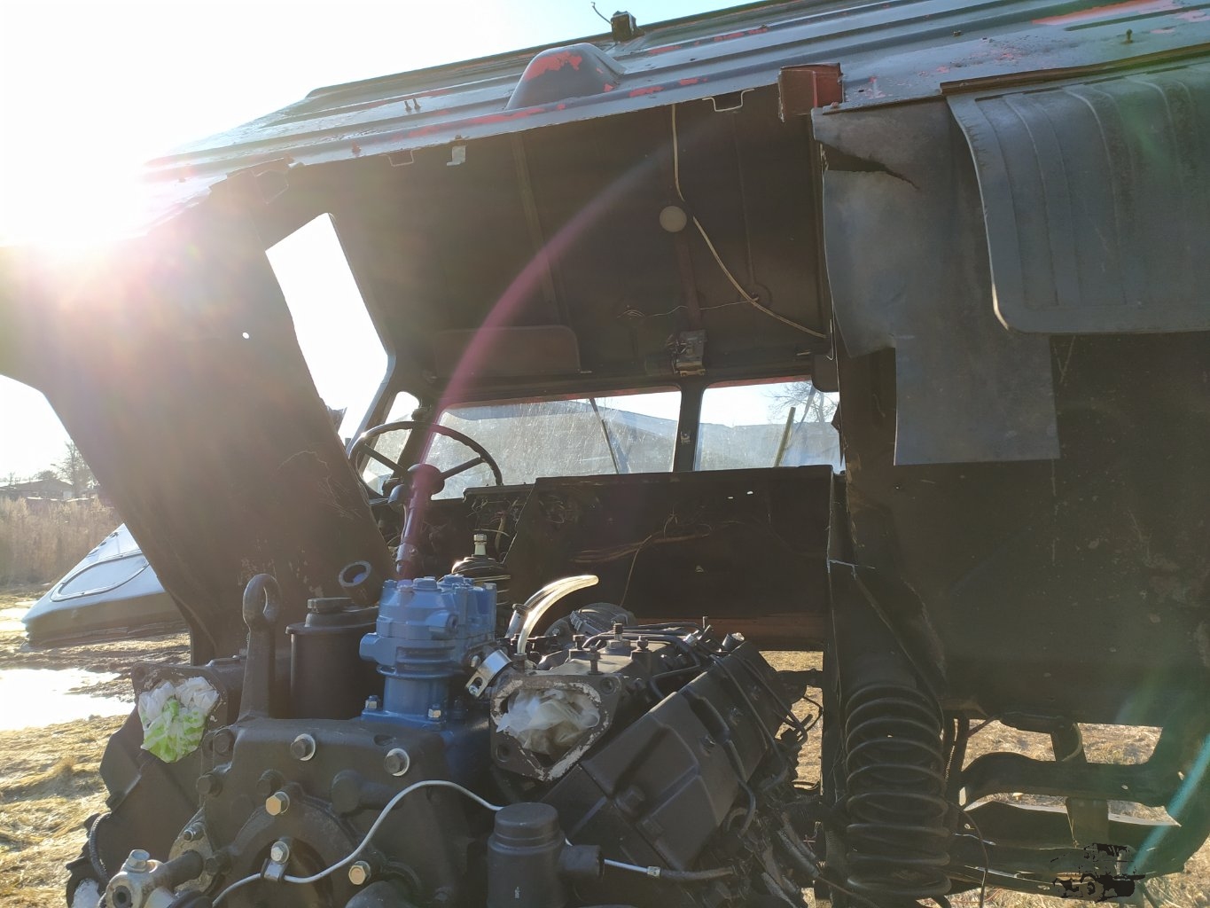

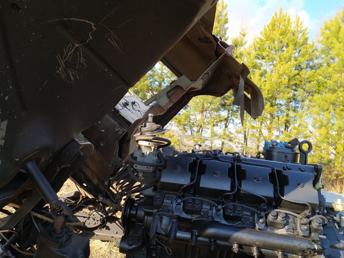

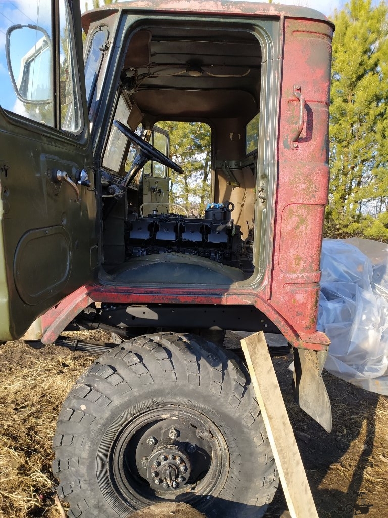

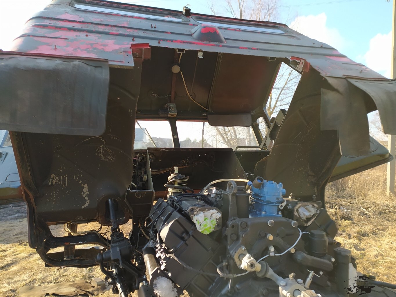

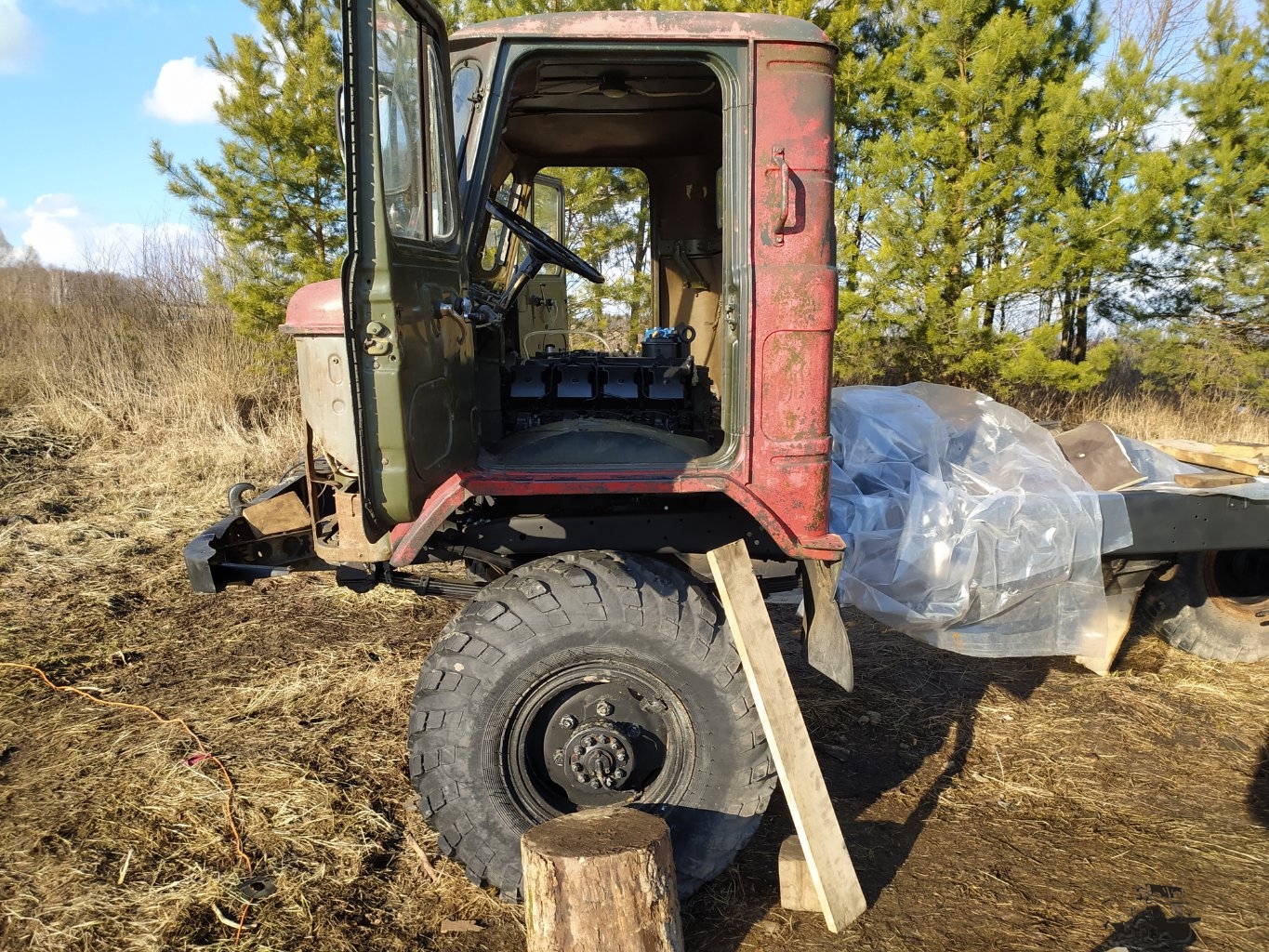

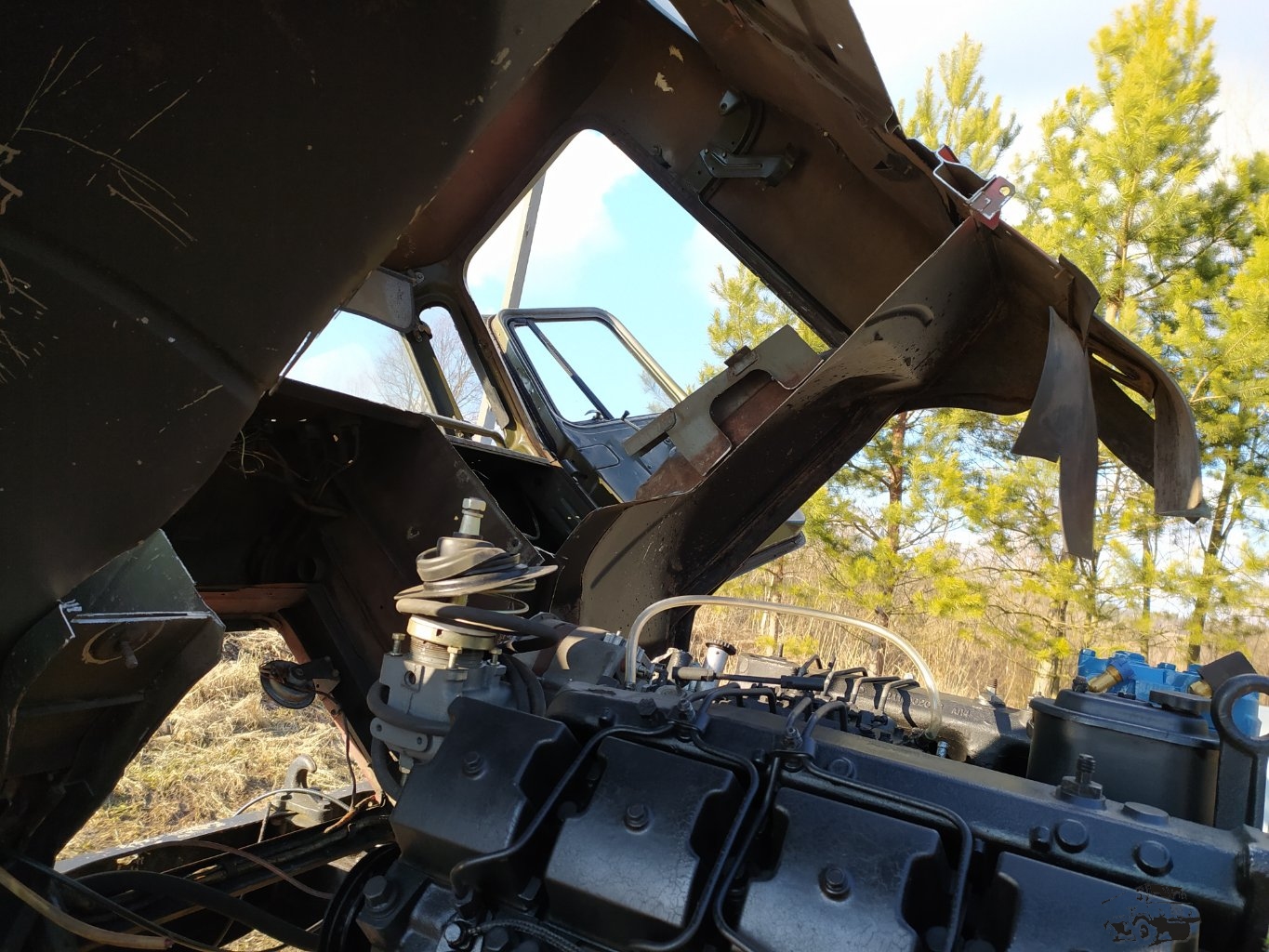

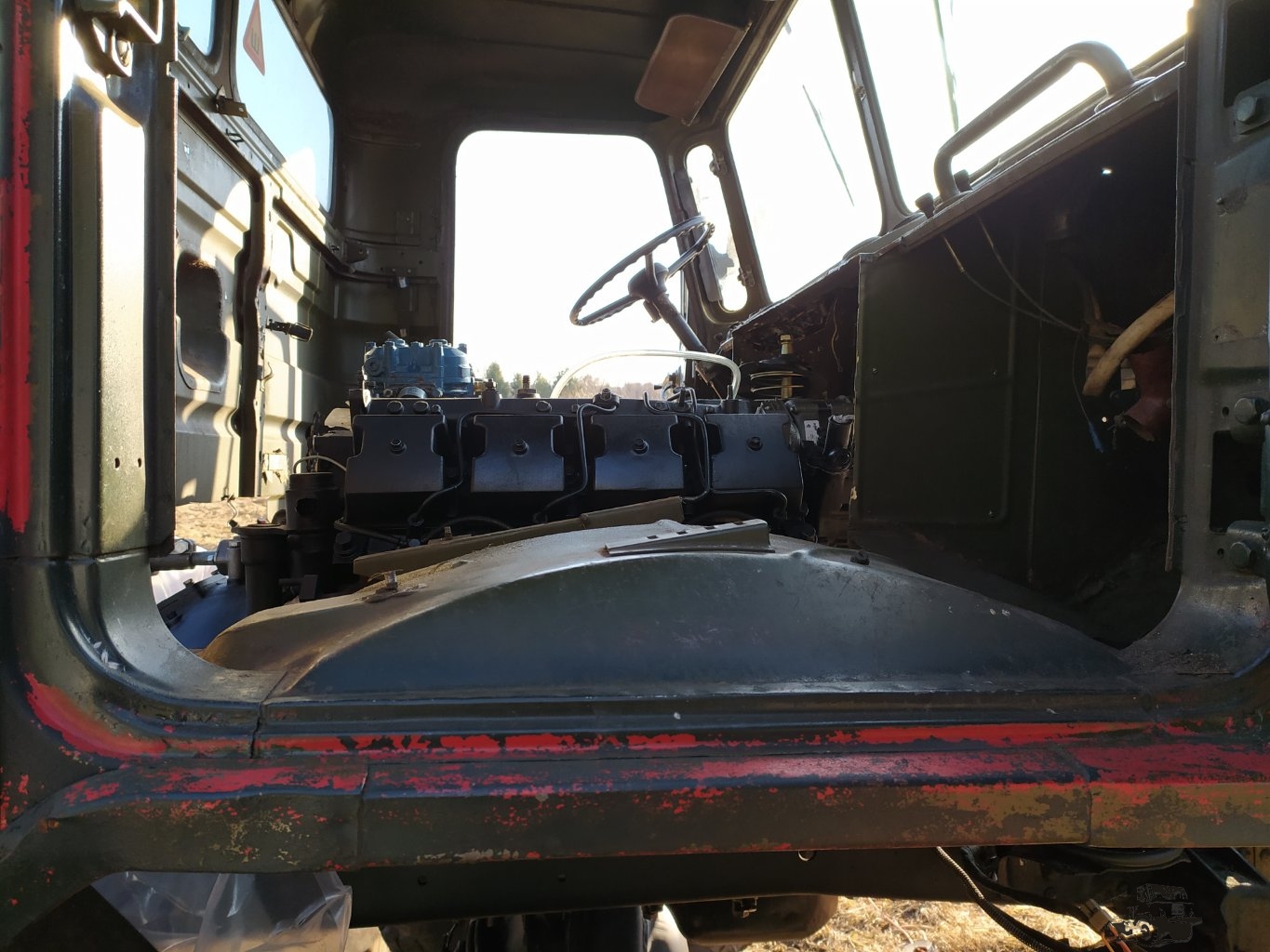

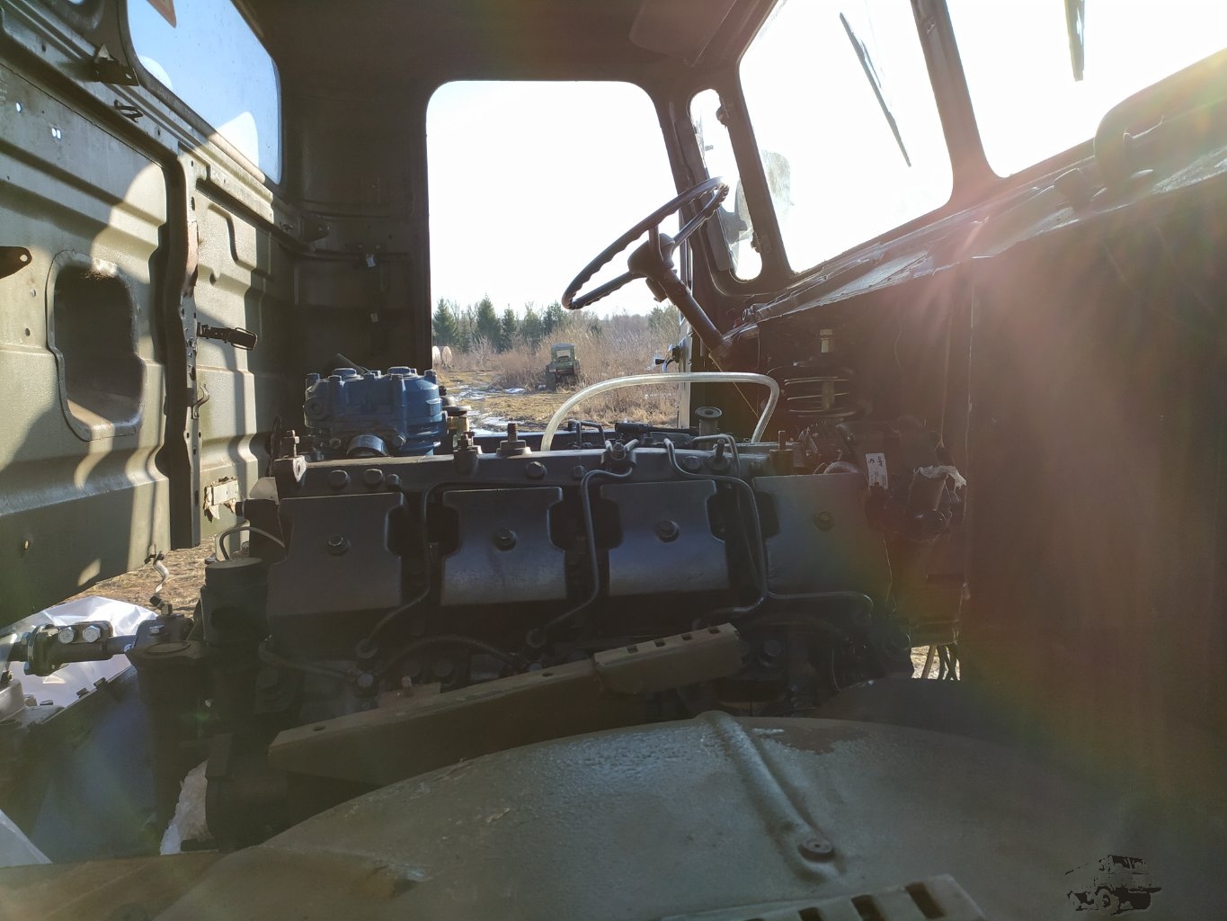

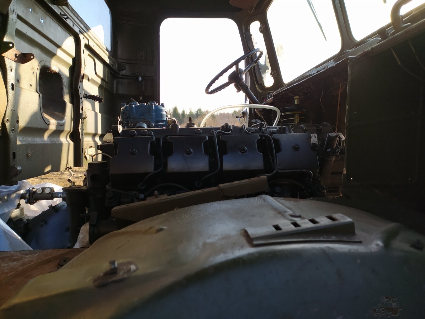

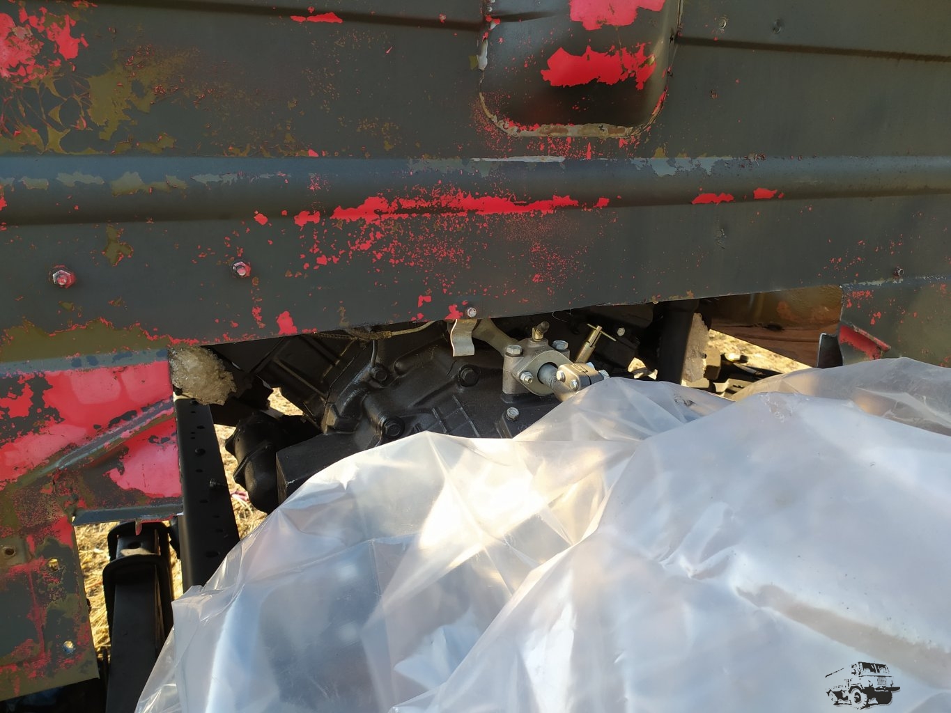

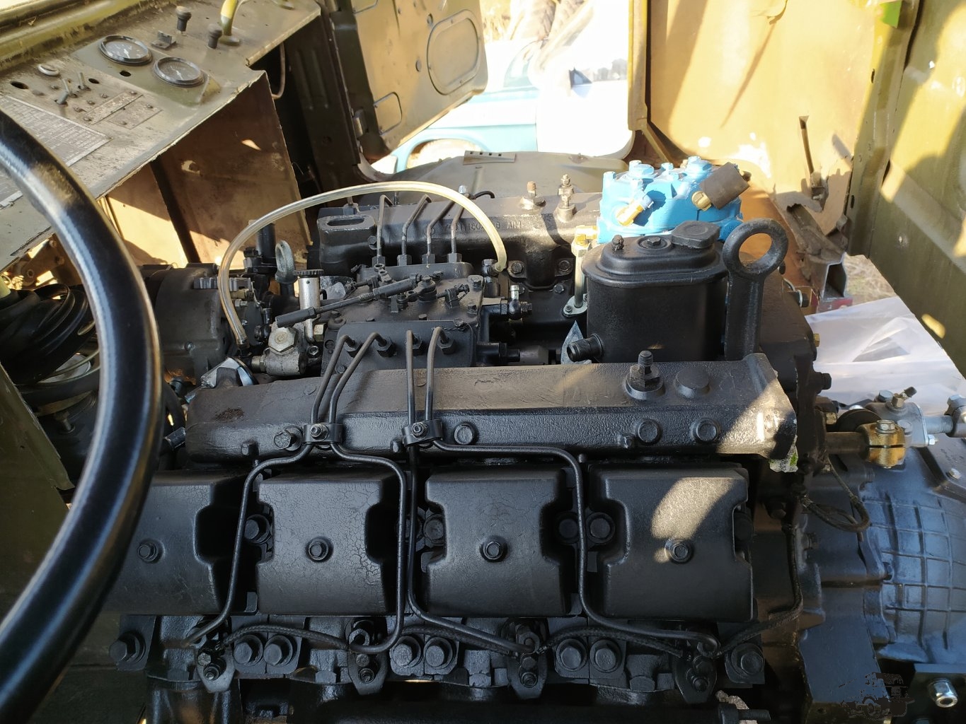

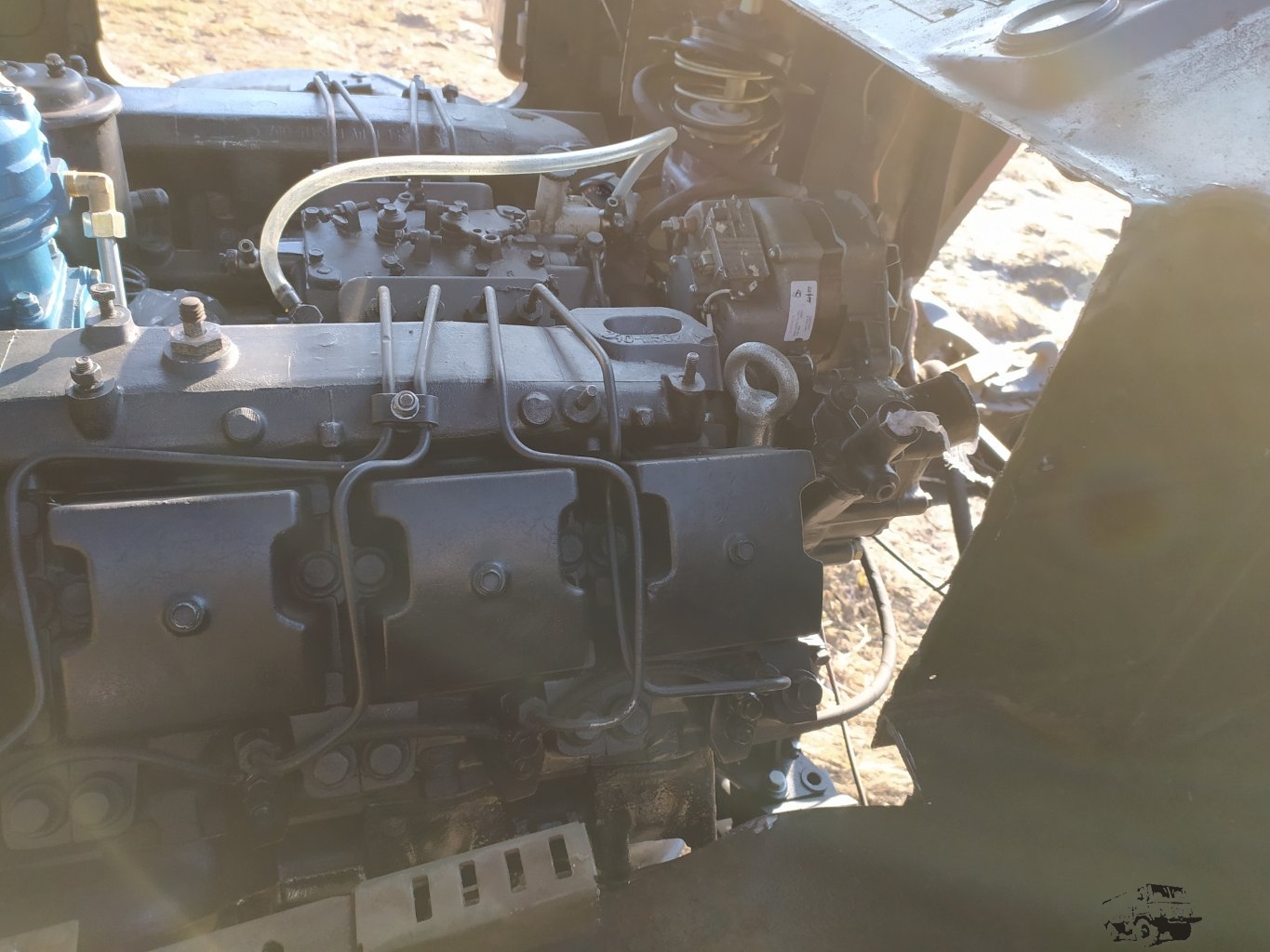

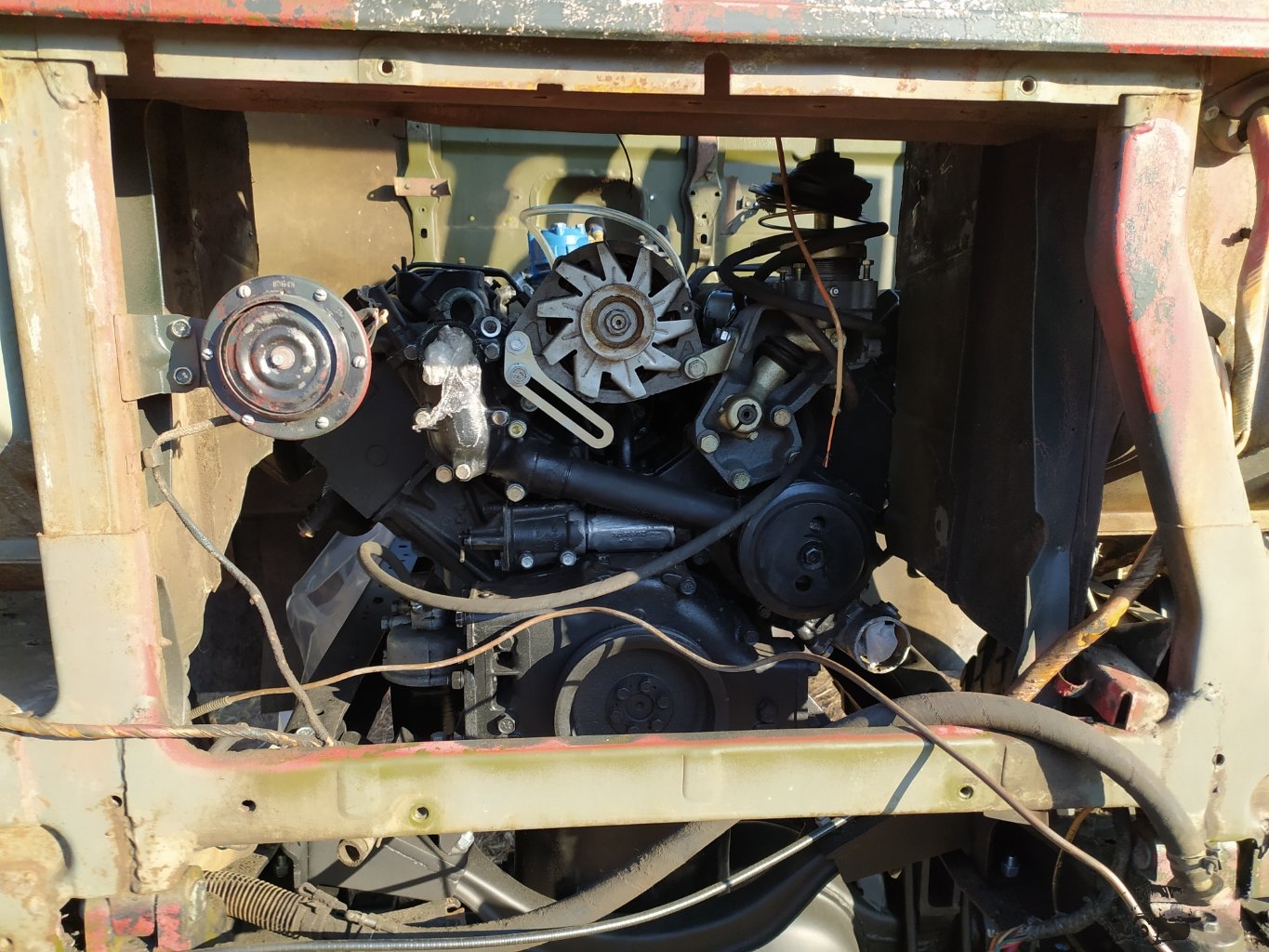

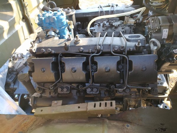

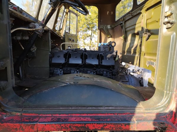

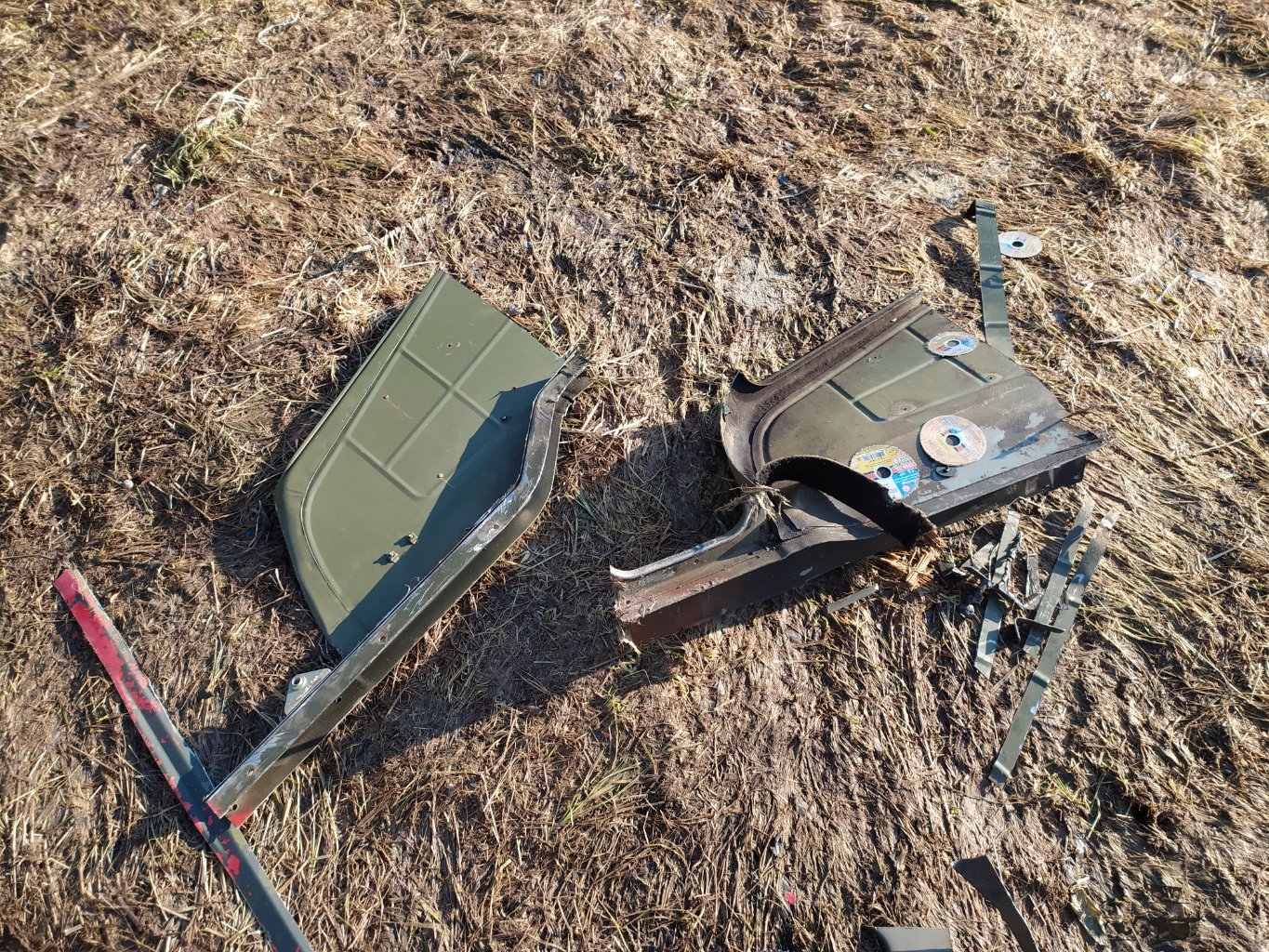

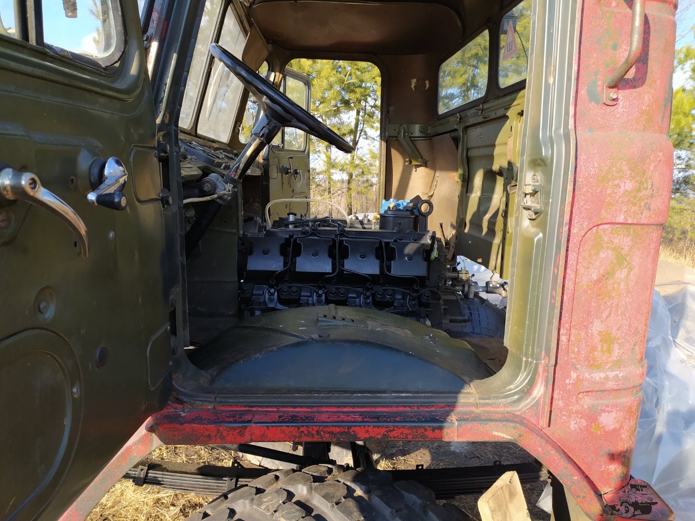

Бедная шишига))
За что ей все это :mrgreen:

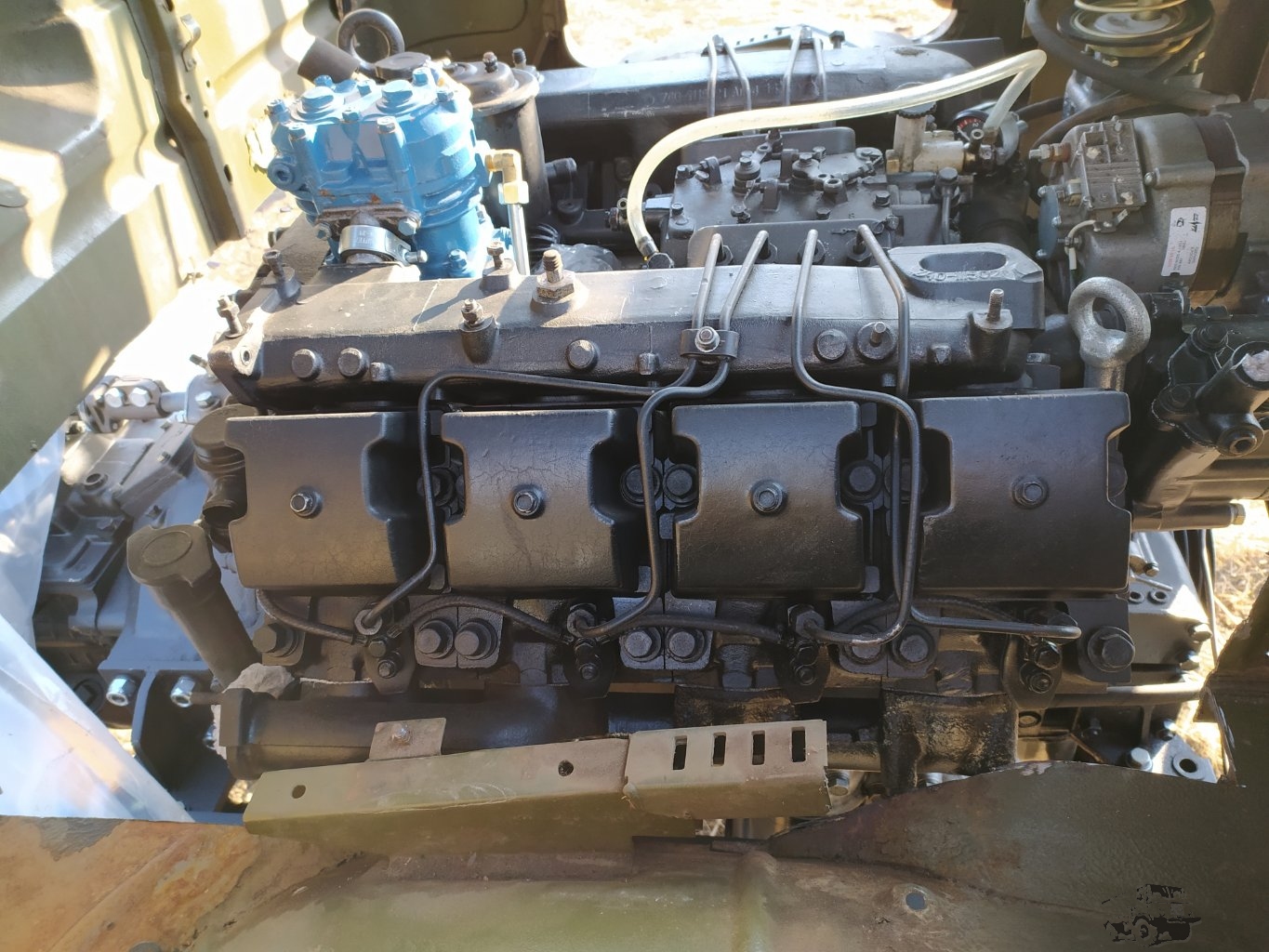

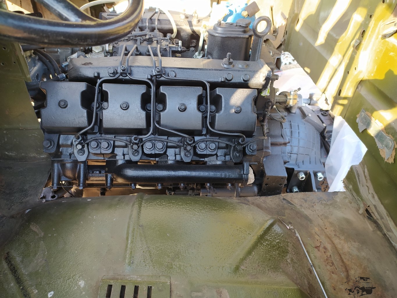

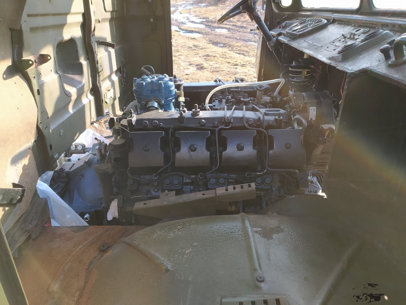

Пока вырезал чтобы кабина закрылась,а то ветер был на днях,думал оторвет ее накуй))
Позже арки уберу и запилю ровный пол раз уж полкабины порезал :D
О, а переключение скоростей как на иномарке - джойстик на передней панели. :D
Dmitriy7171
ПСИХ
Сообщения: 1409
Откуда: ЦФО Тула
[ref]Кочегар НЛО[/ref], кстати очень удобное расположение рычага кпп :D
