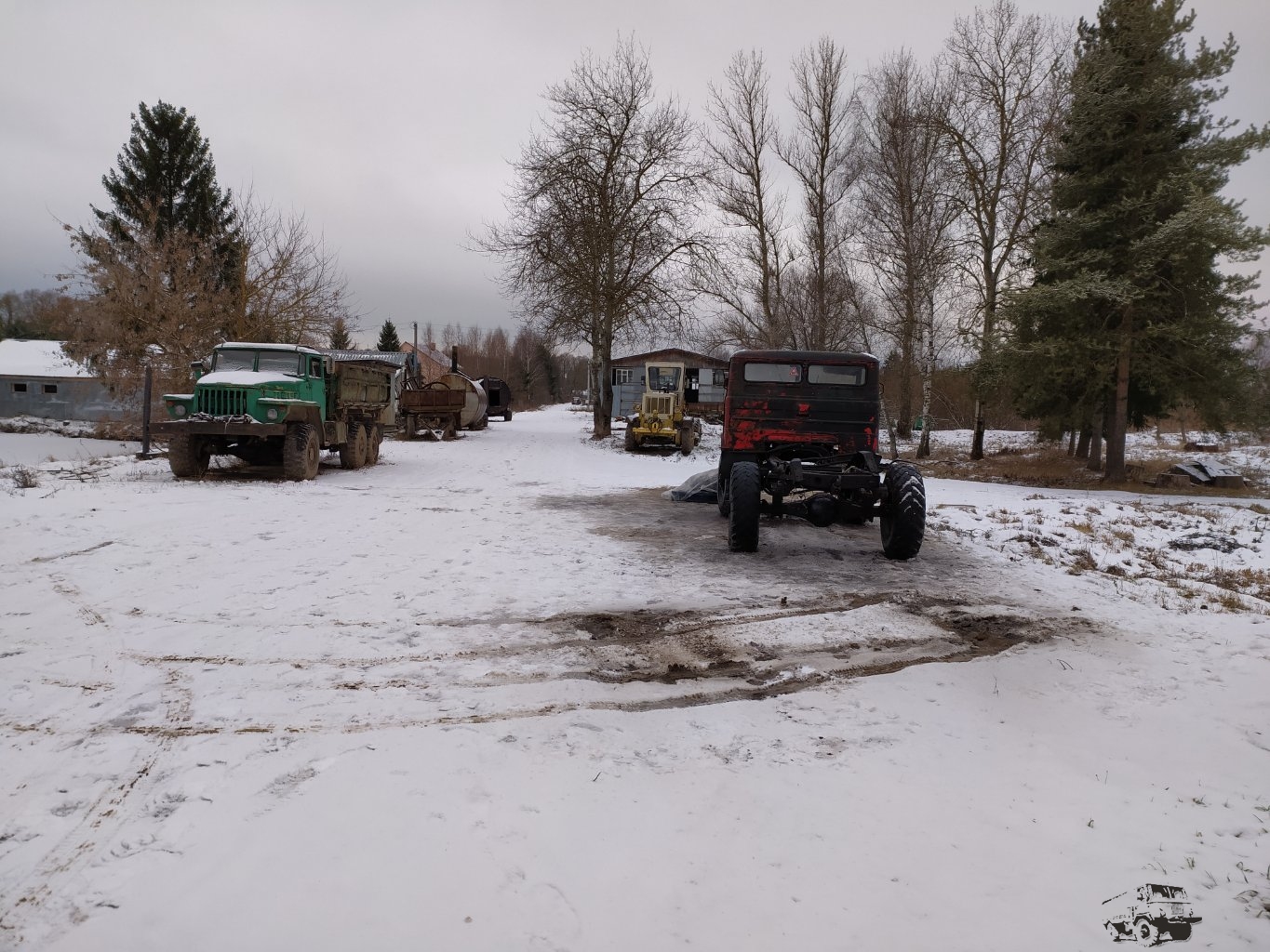

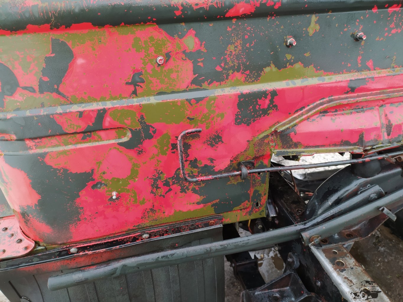

Здравствуйте други
Всех с наступающим Новым Годом
Желаю всем успехов и технических процветаний

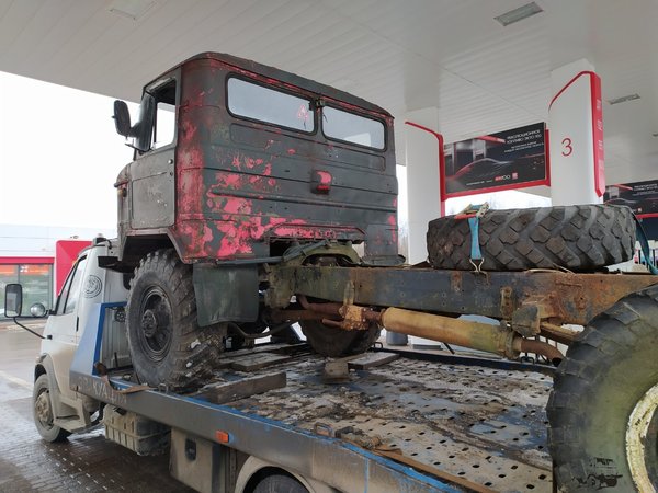

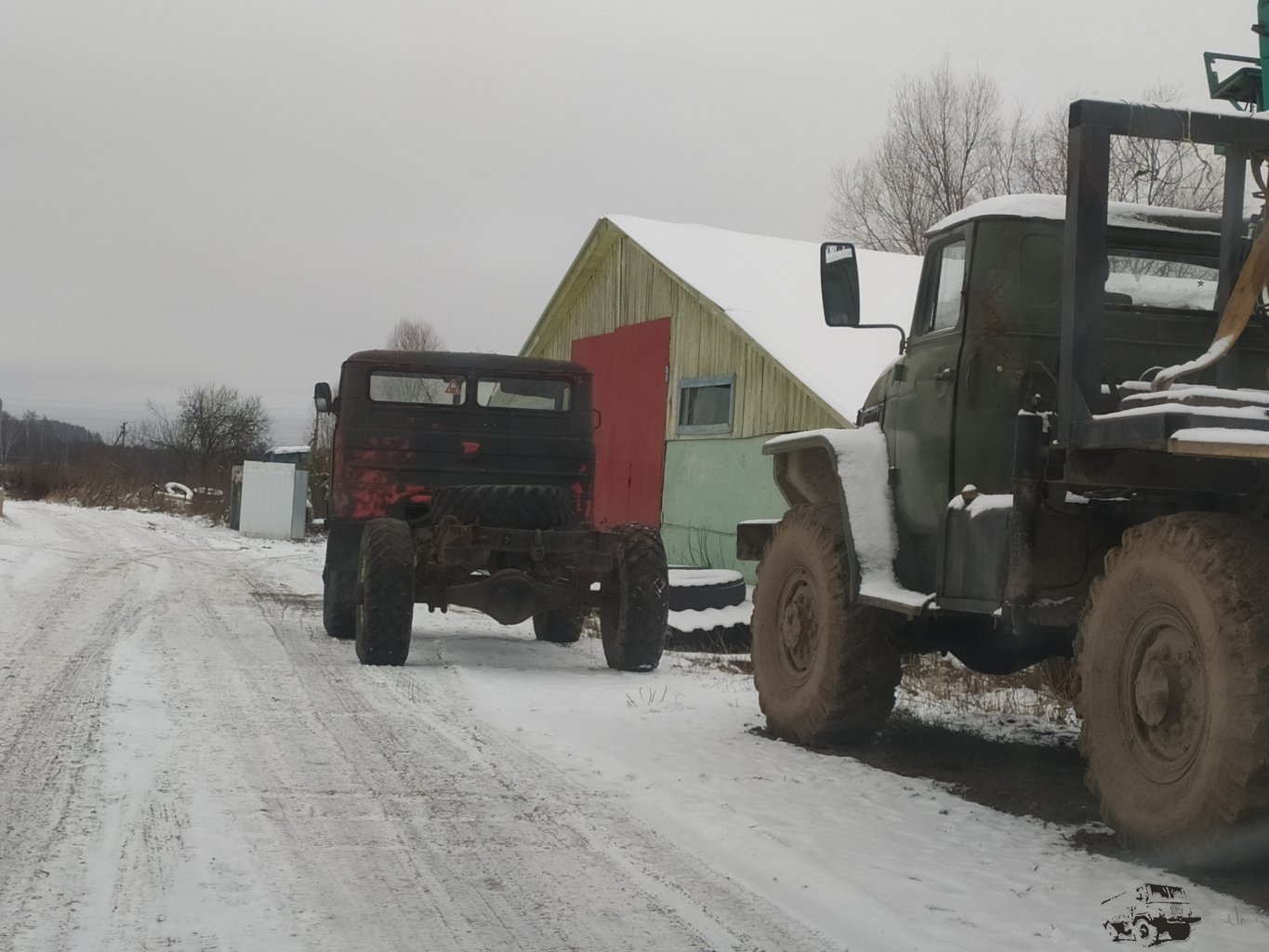

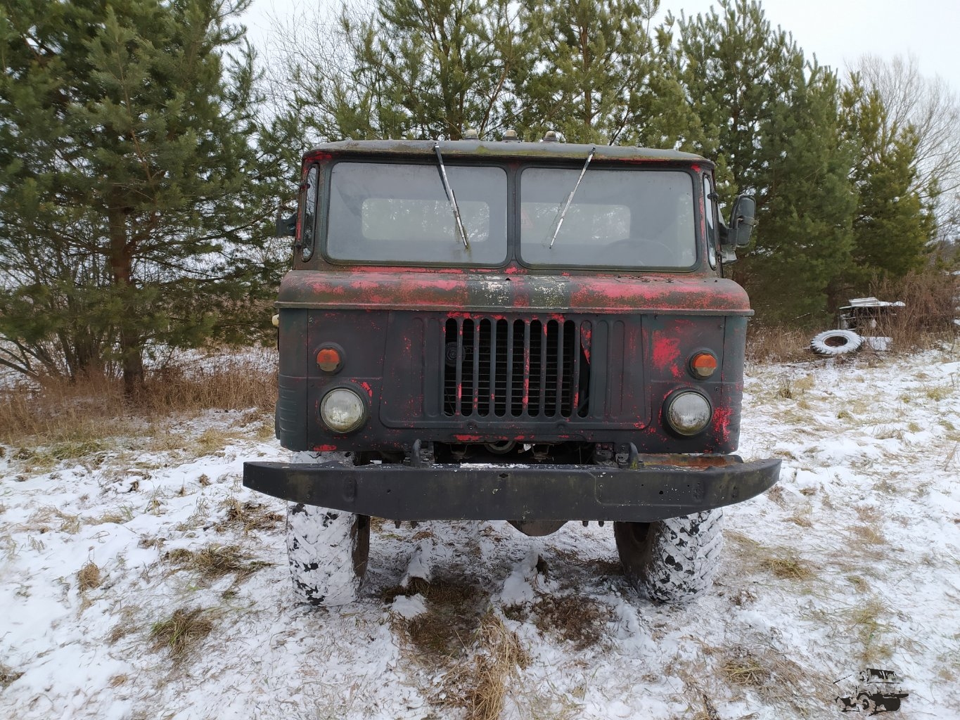

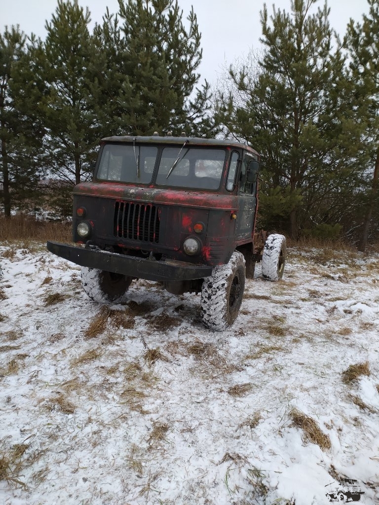

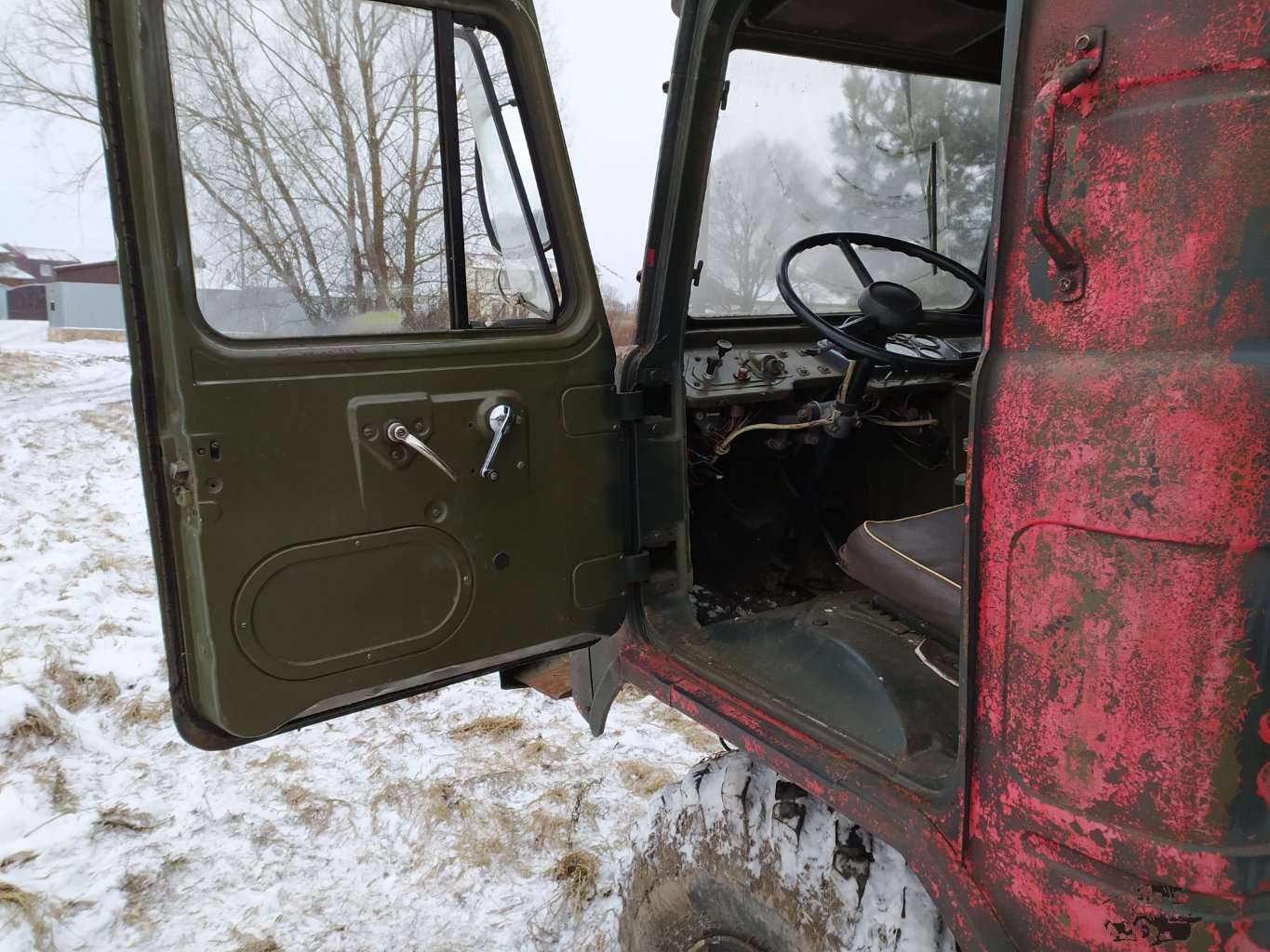

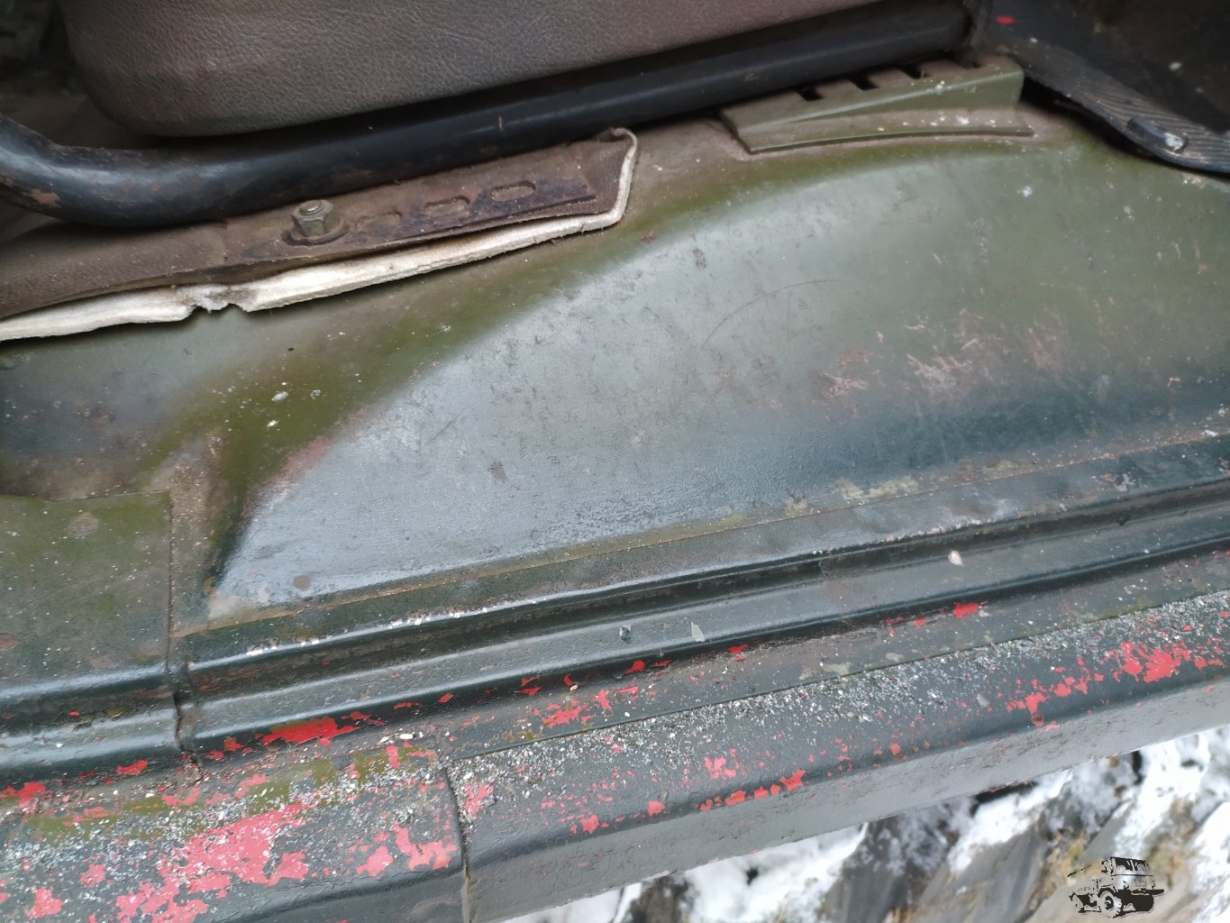

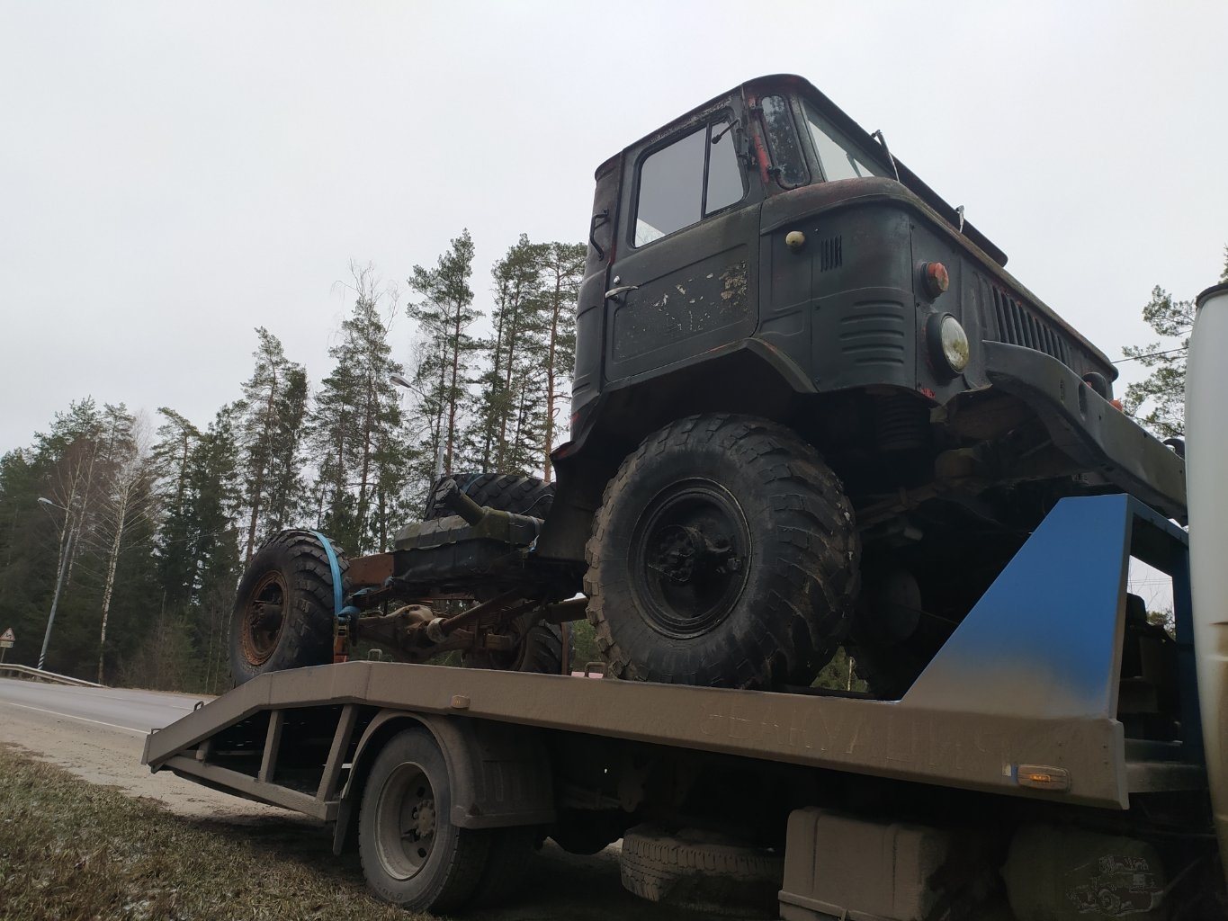

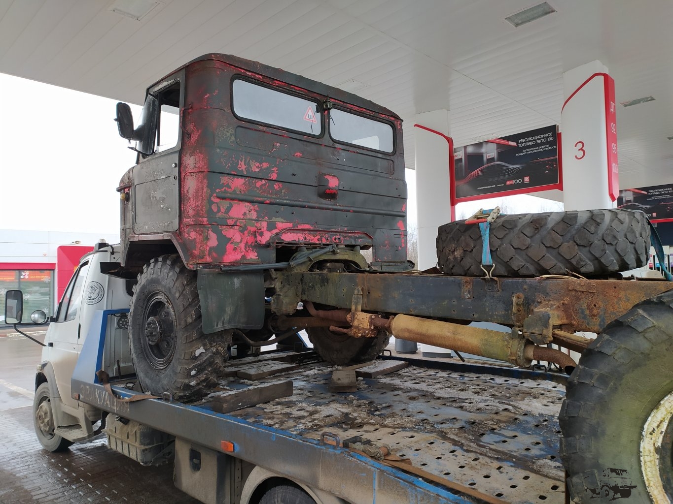

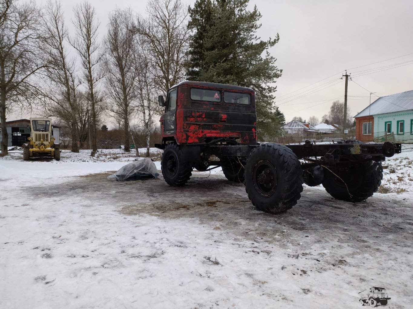

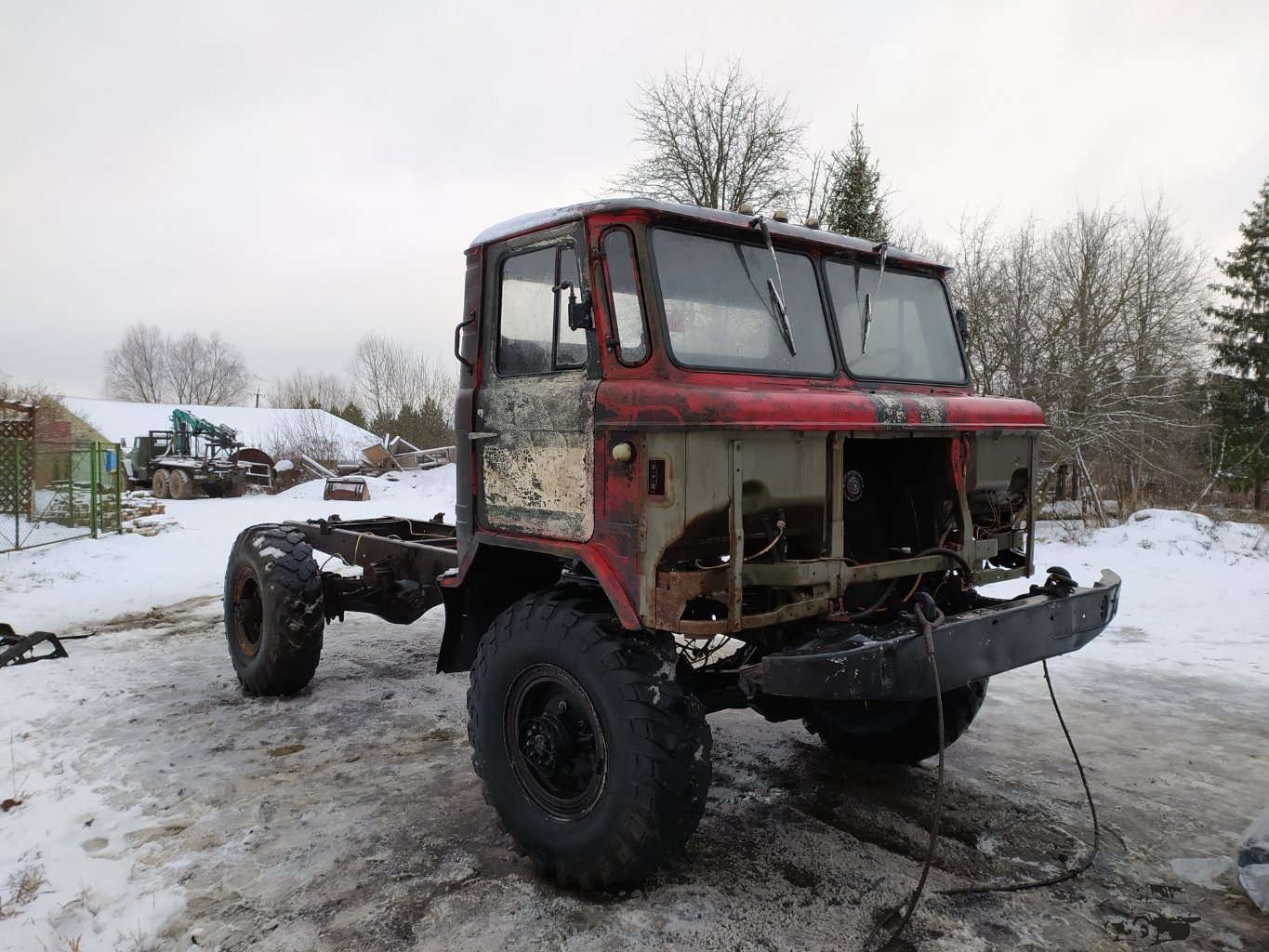

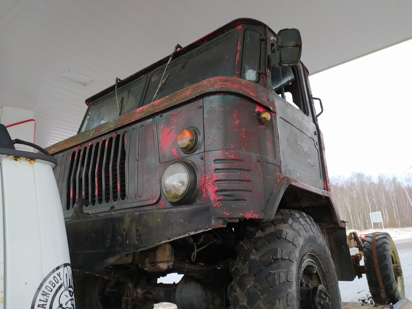

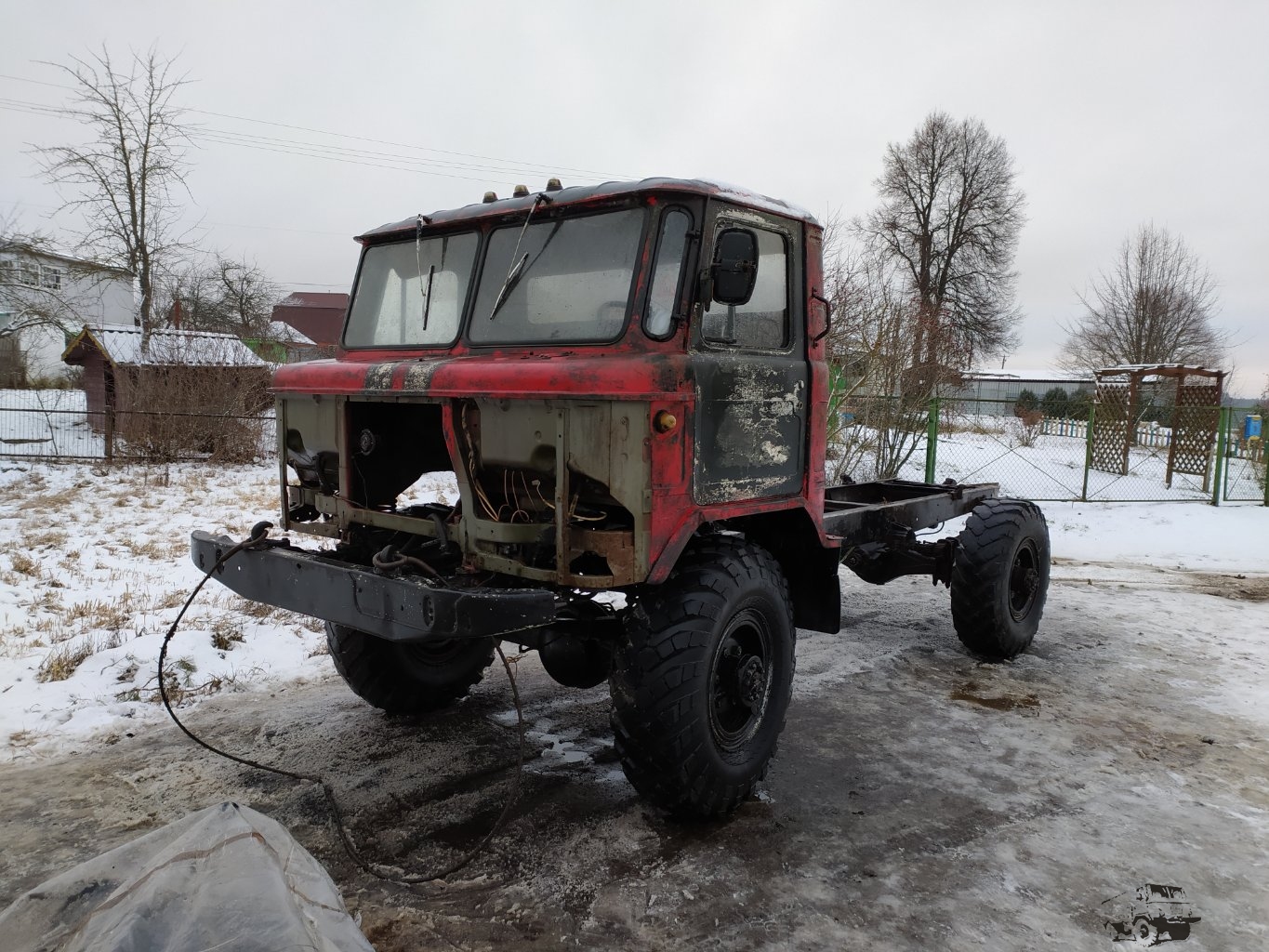

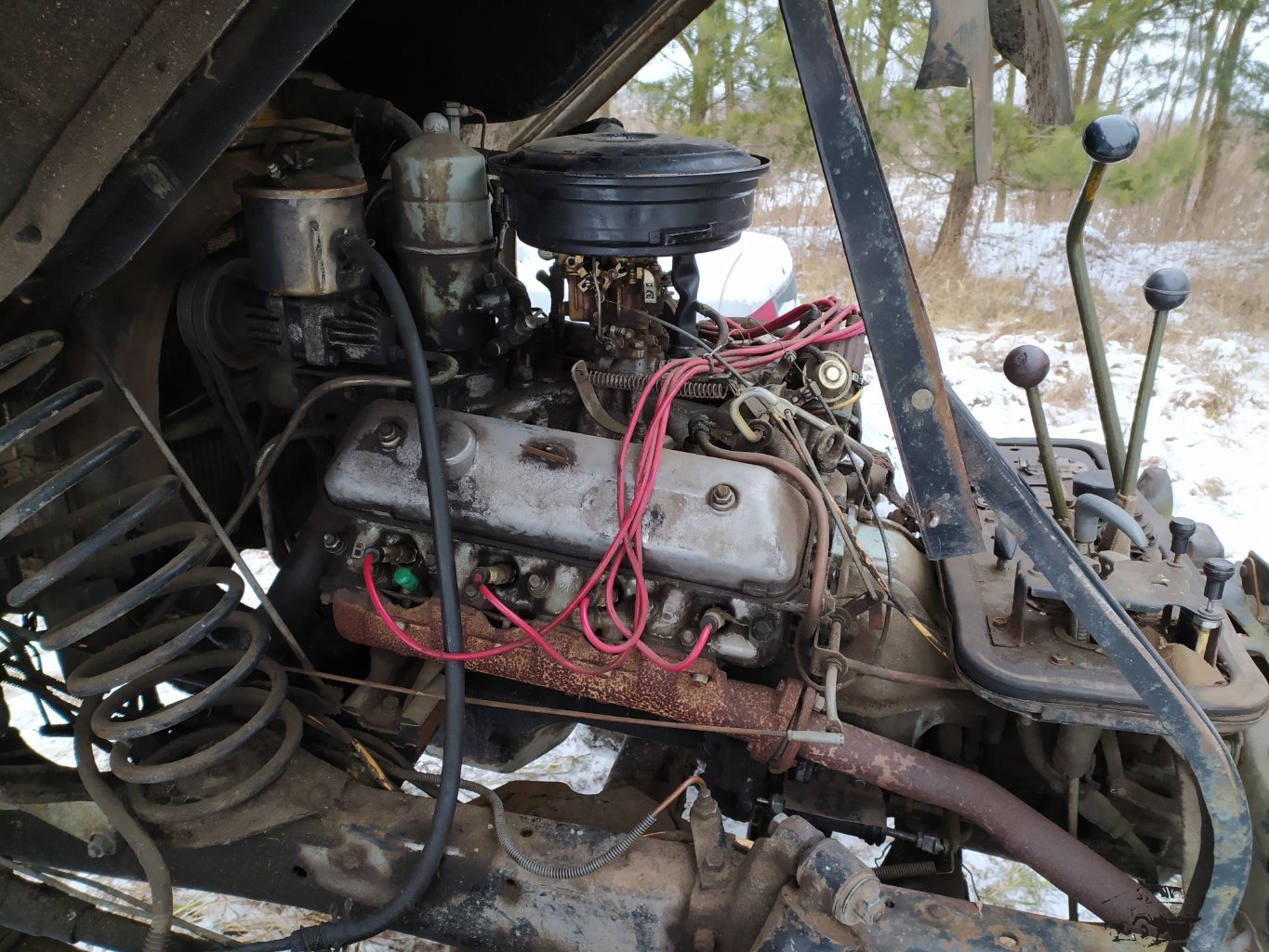

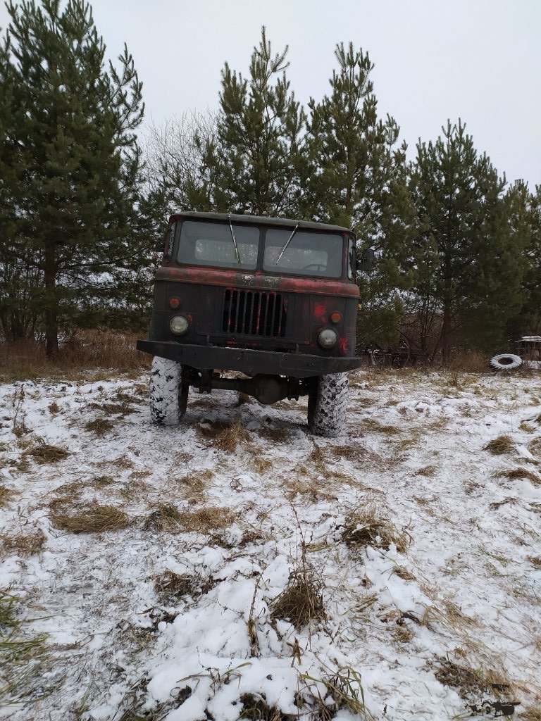

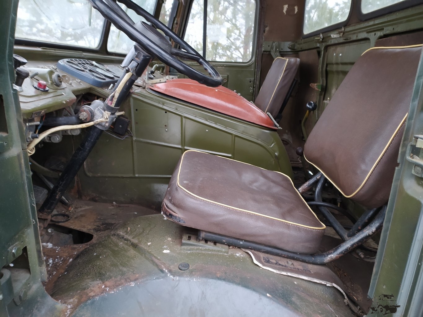

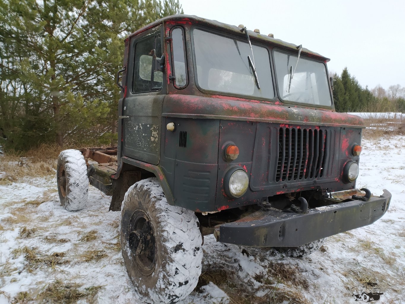

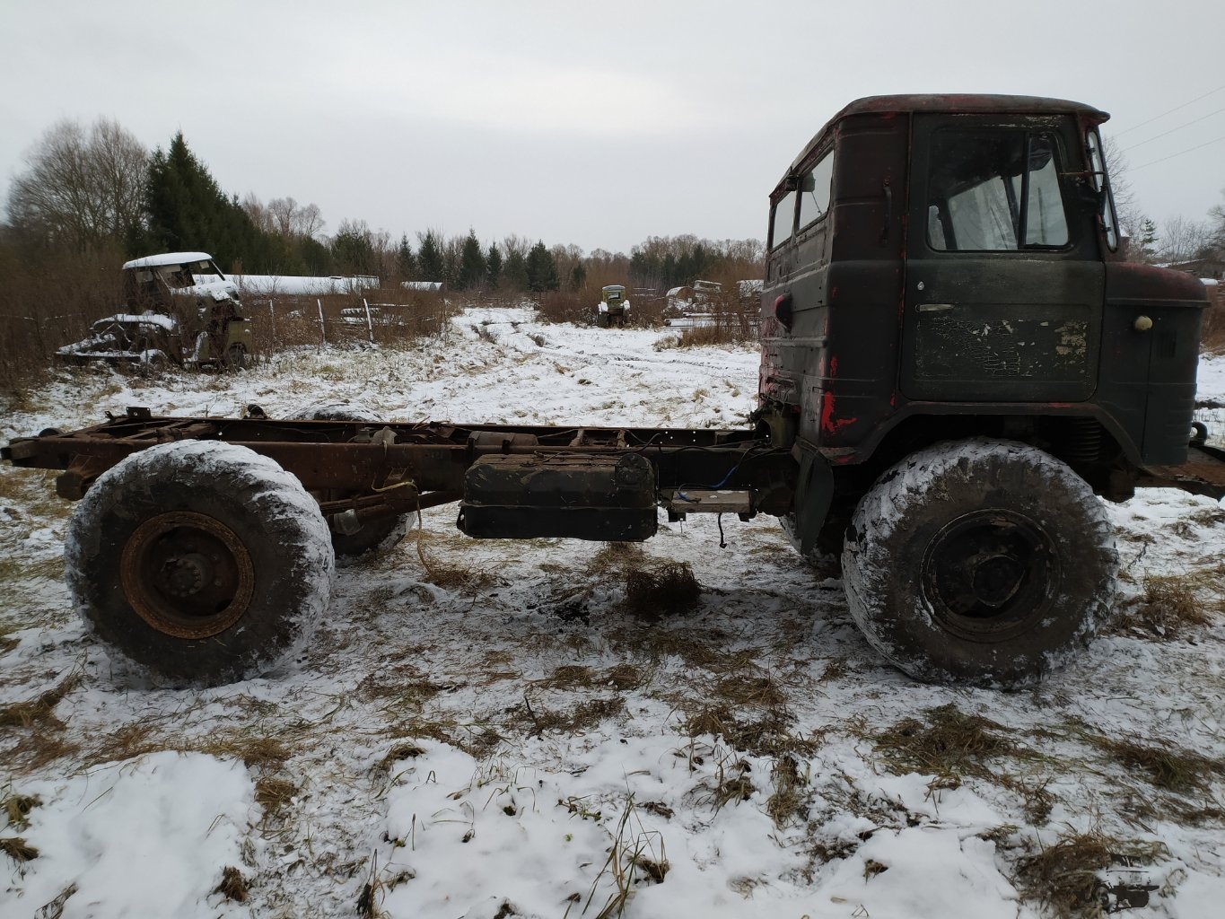

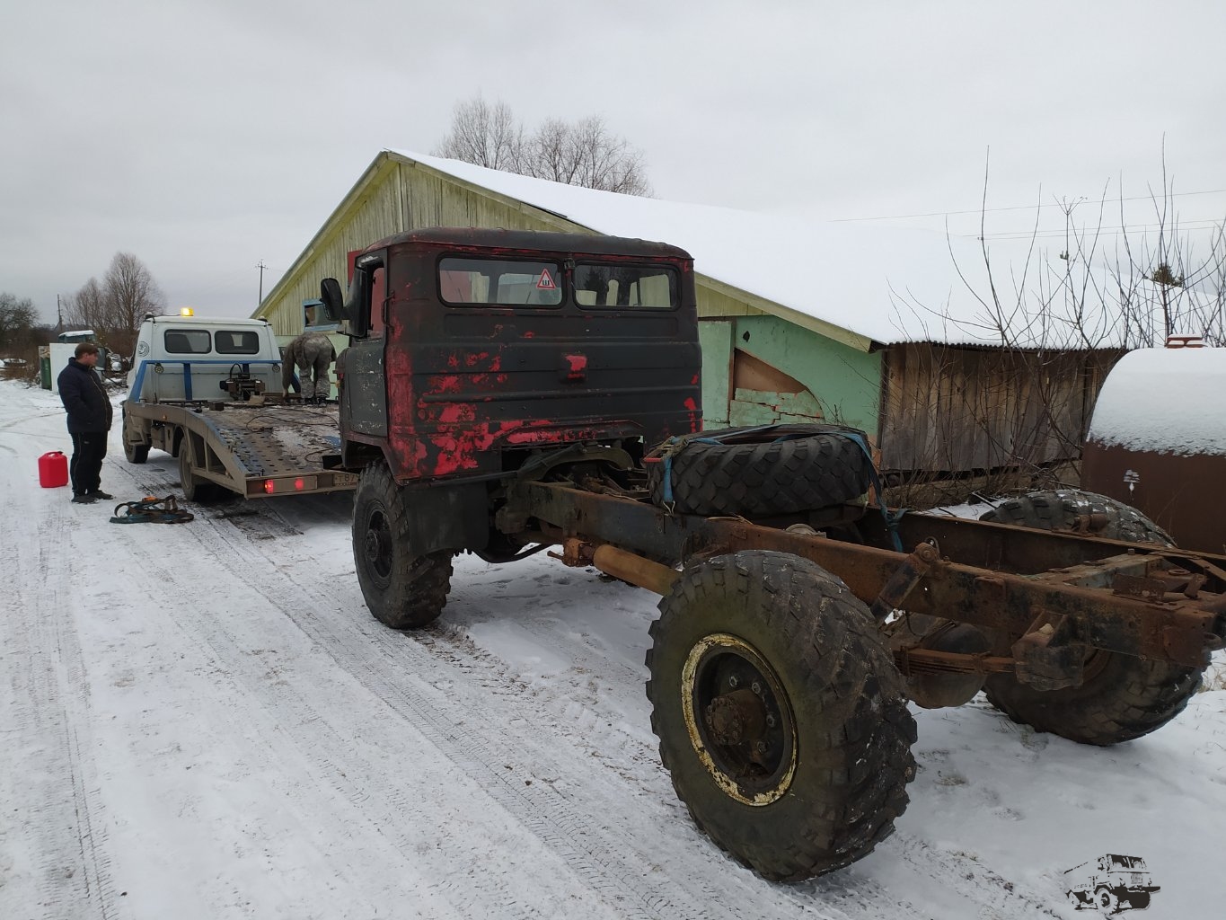

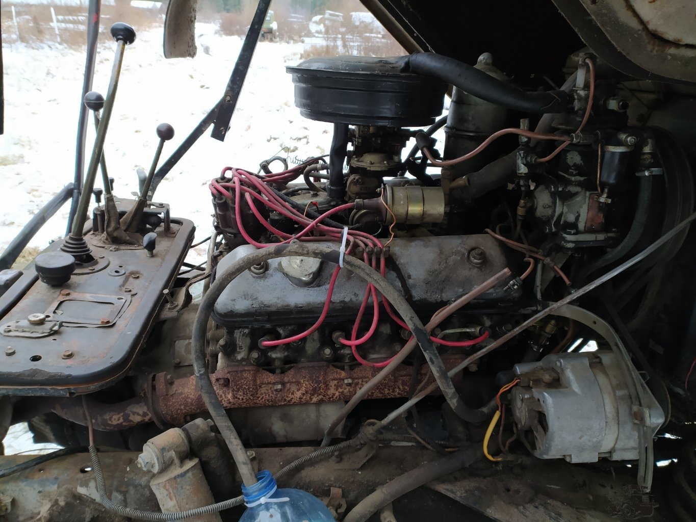

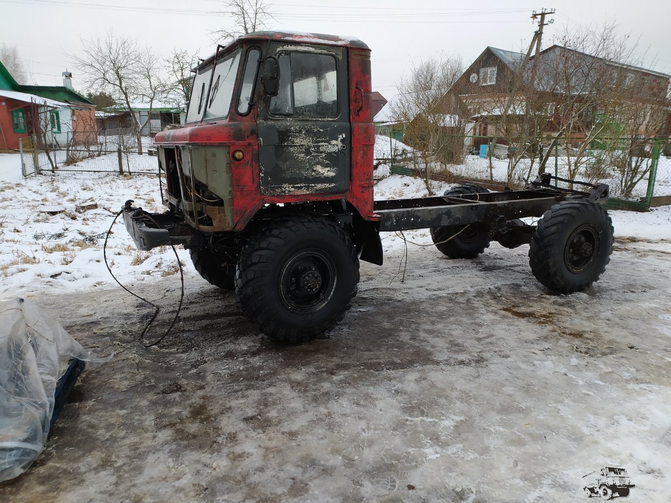

Притащил из МО заготовку для проекта.Бывшая пожарка, разумеется с ком на раздатке)) Пробег совсем небольшой.

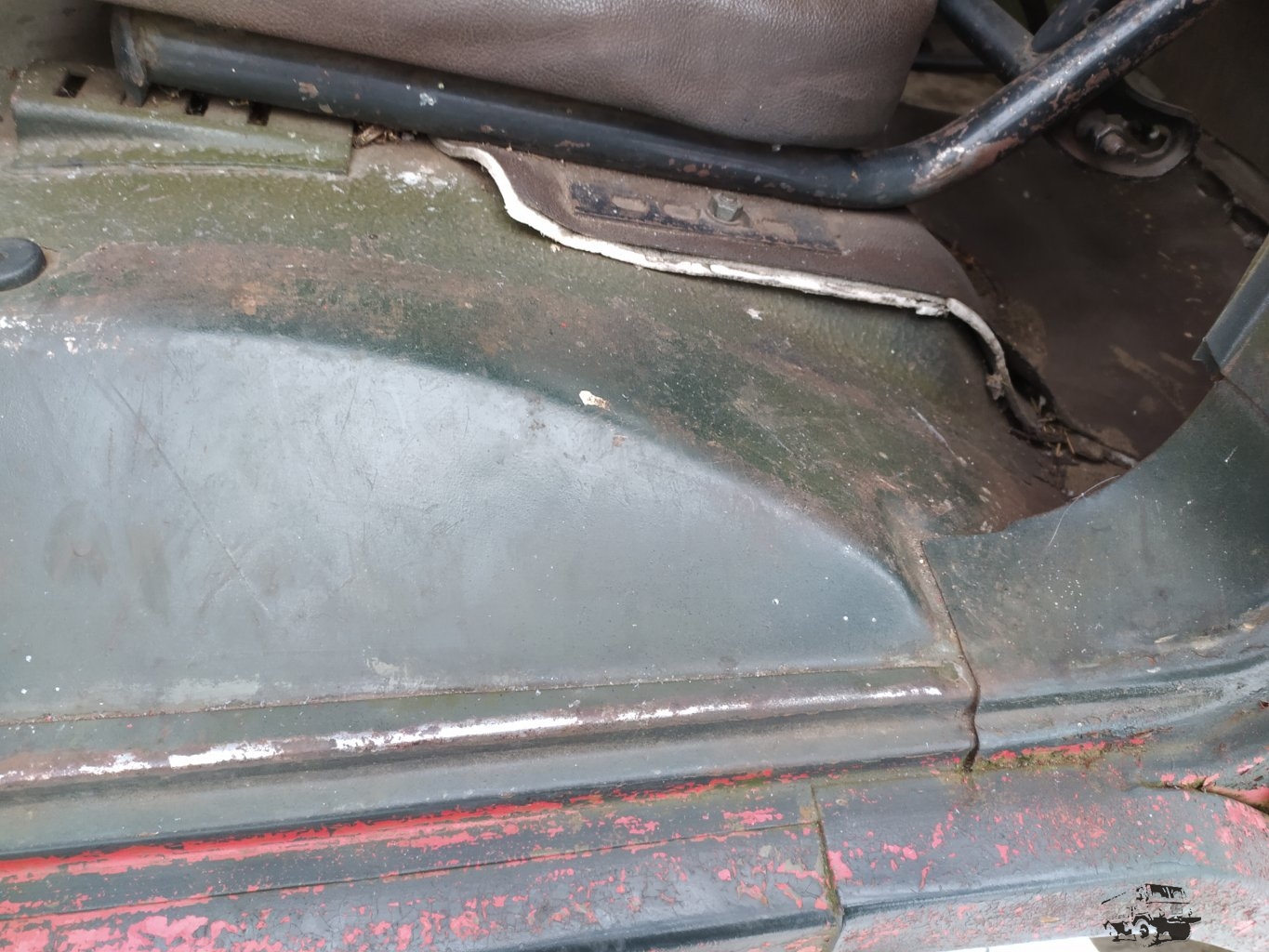

Кабина отличная без ржавчины и тем более гнили.Рама сзади немного ржавенькая,но это только налет,вычистим)).Двигатель шепчет,скоростя втыкаются,машина на полном ходу.
Взял за 30тр.Искал специально не дорого тк перекраивать придется все.Считаю что за 30рублей это подарок)
После праздников буду пялить двигло

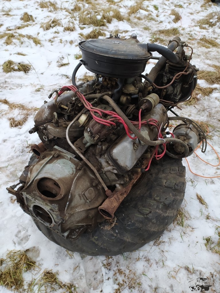

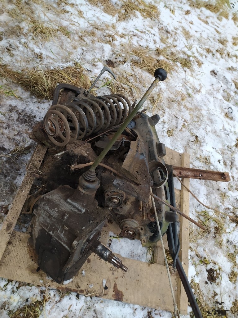

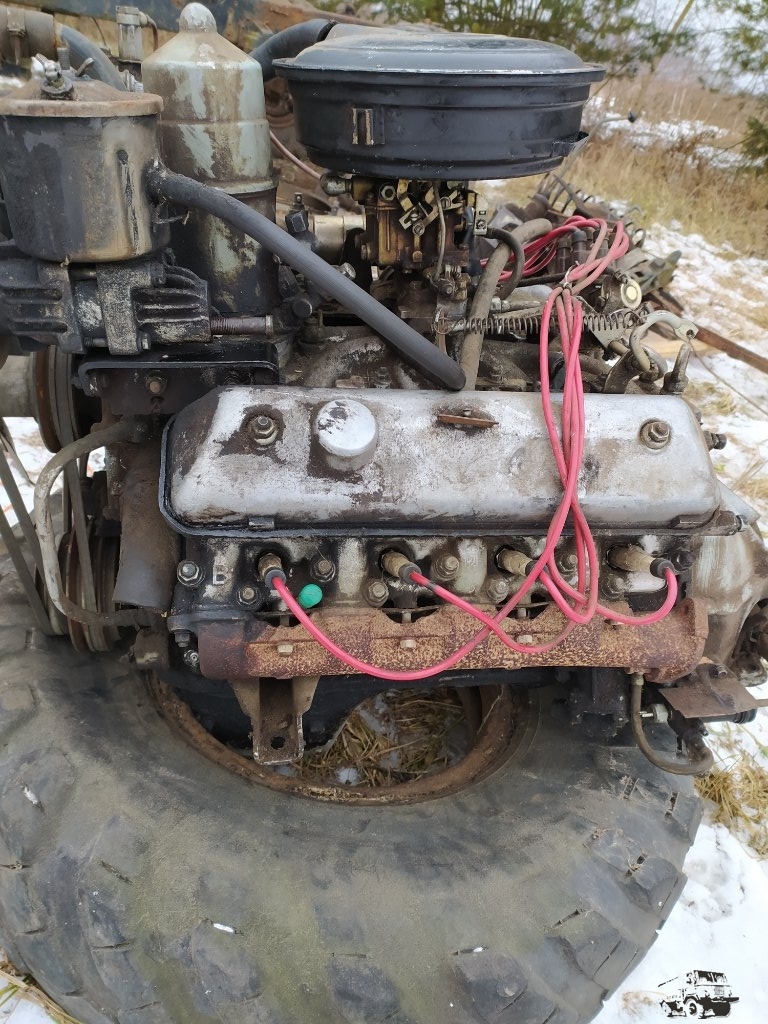

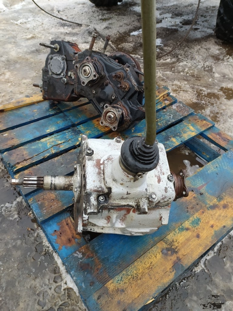

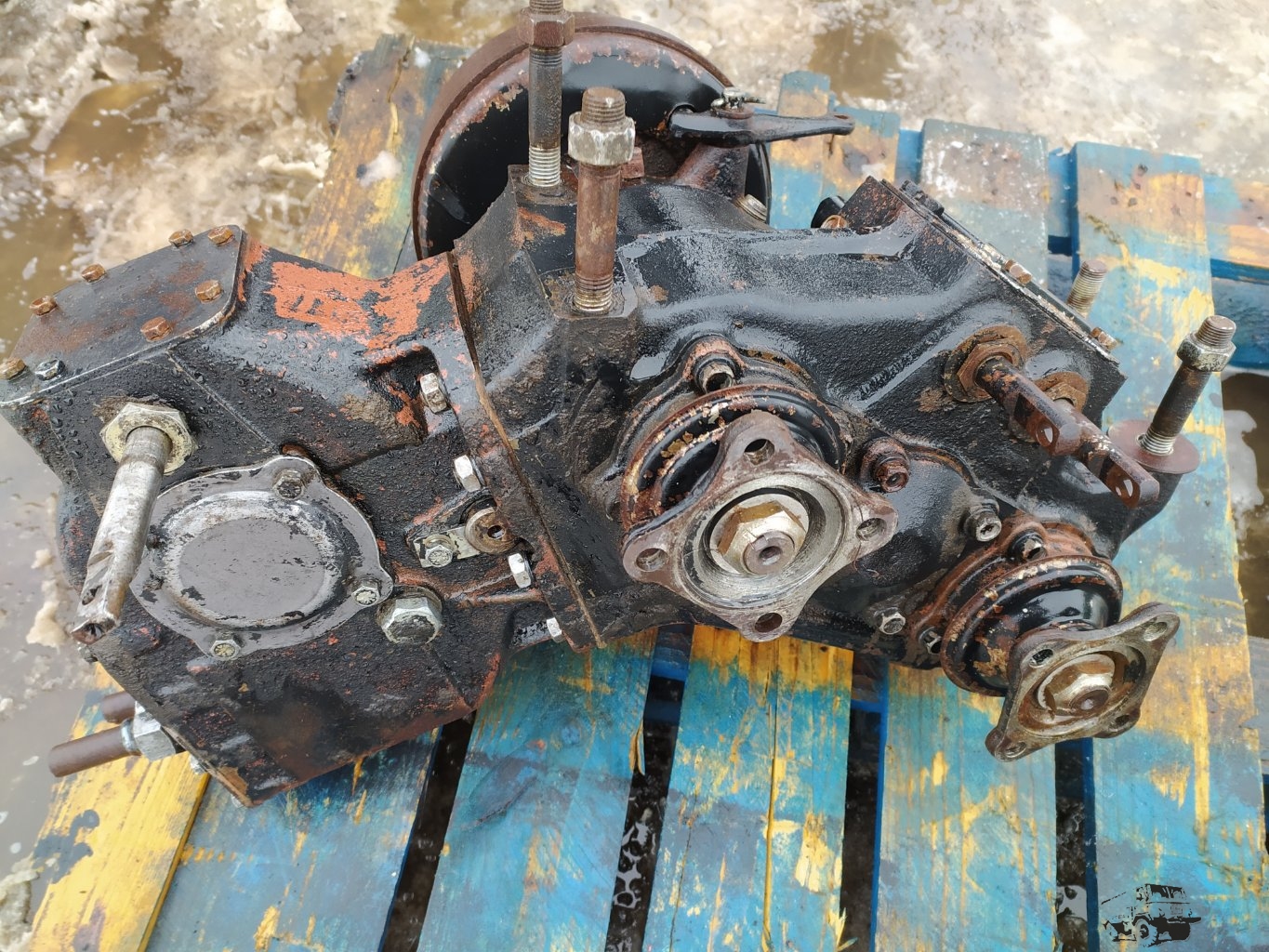

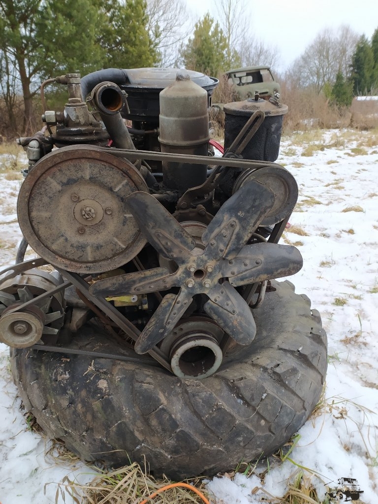

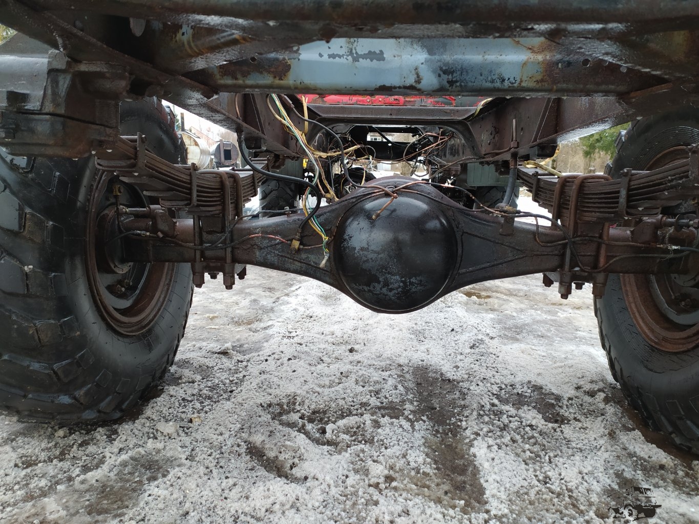

Всем привет!

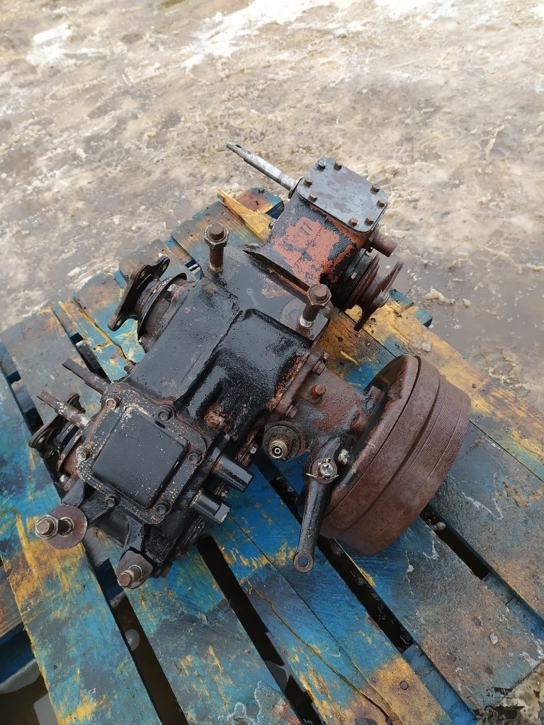

Ну не люблю я сток агрегаты у шишиги
1.Мотор сам себя не везёт, жрет как слон,мое мнение,прошу никого не обижаться)
2.Кпп без синхронов 1,2 передач-в топку
3.Раздатка, размером как у газ 69 и еле еле переваривающая родной дохлый мотор, тоже восторга не вызывает.

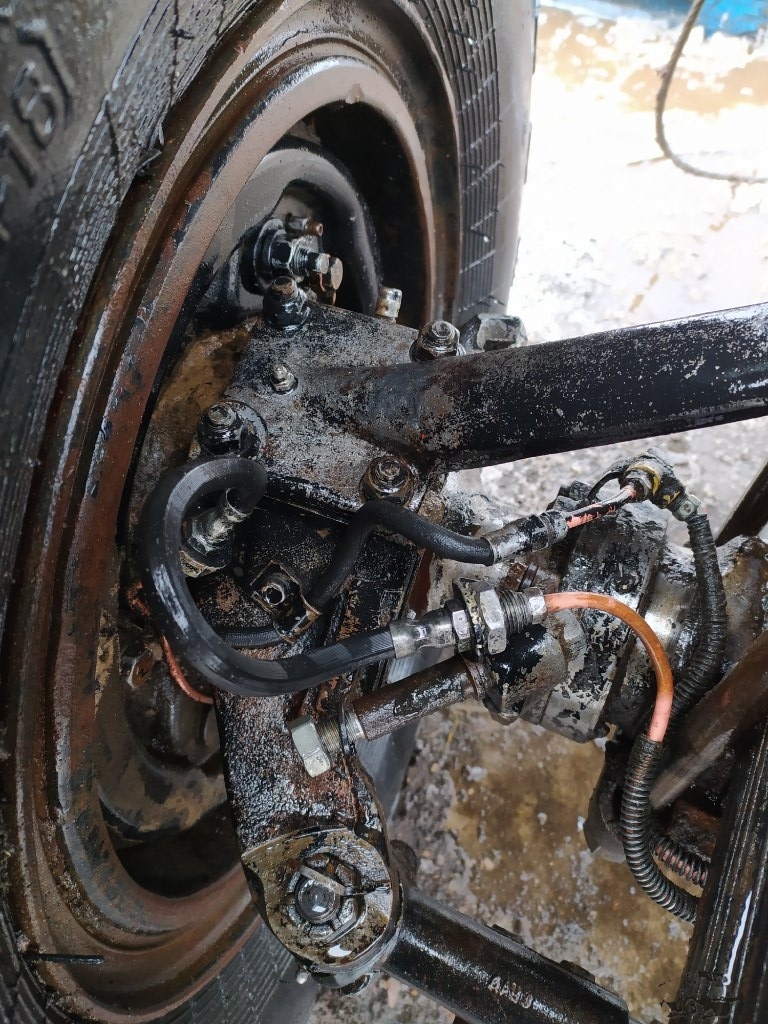

Все что меня интересует от шишиги это:
1.Кабина (нравится внешне)
2.Рама которая умеет "крутится"
3.Мосты с дифами повышенного трения (самоблоками).Относительно надежные, по крайней мере у меня с ними проблем не было.Хотя камаз мотор я думаю и их нагнет))

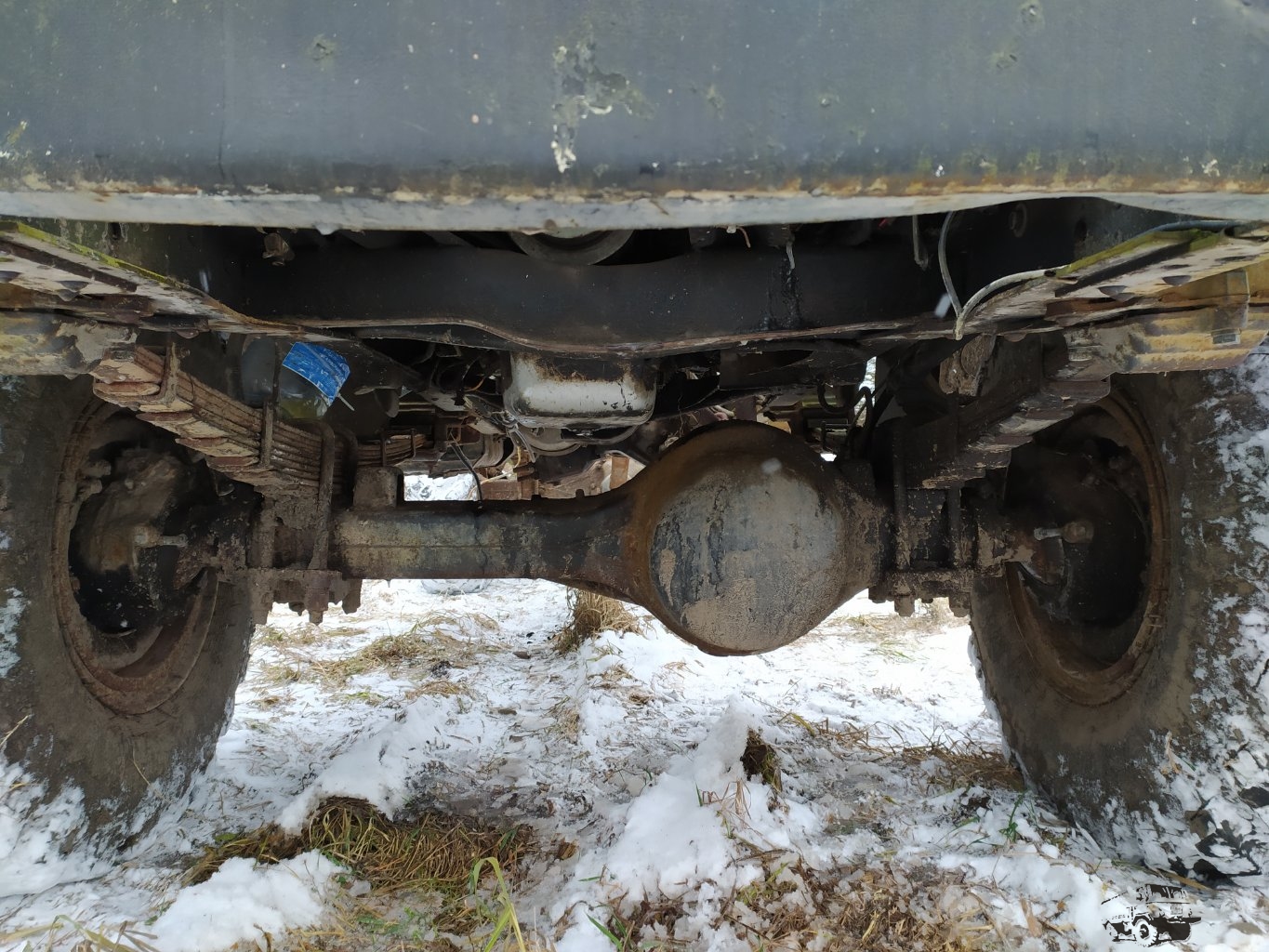

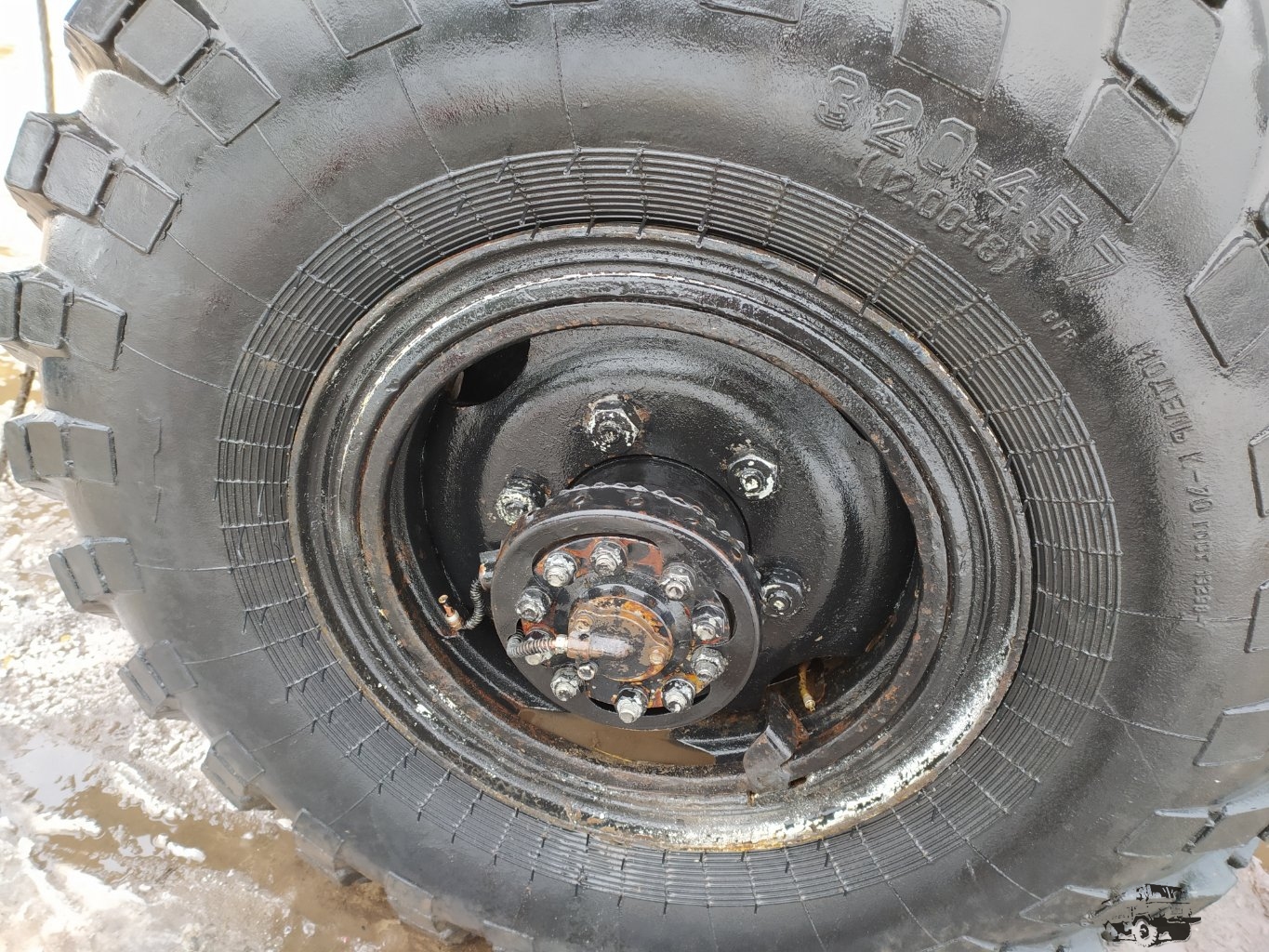

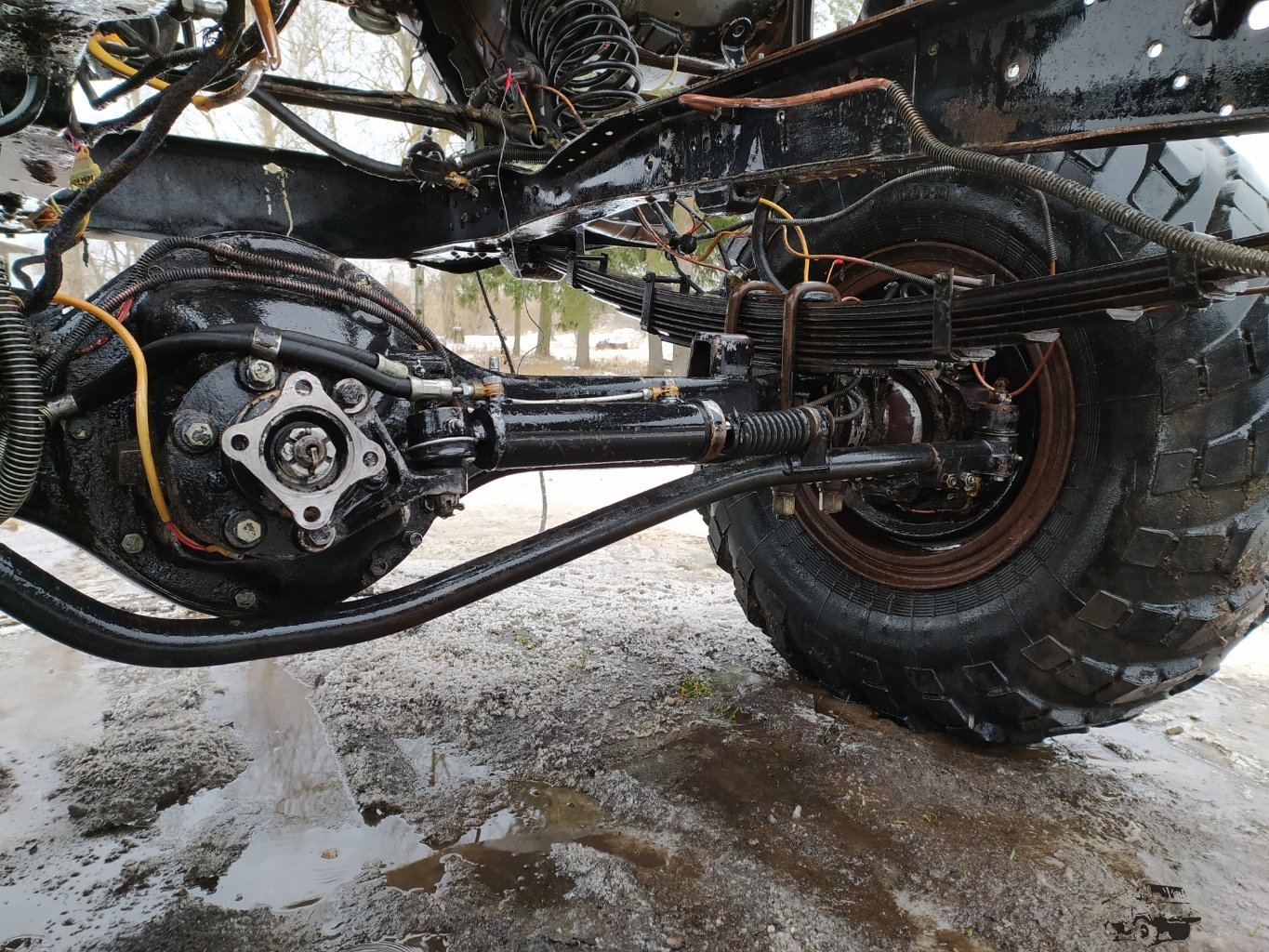

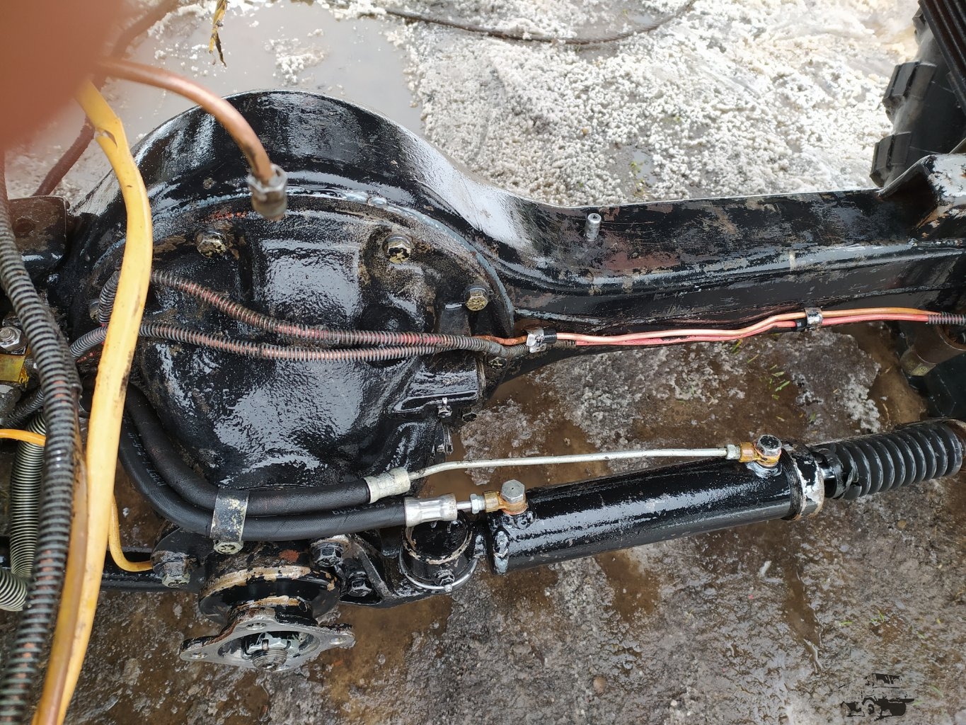

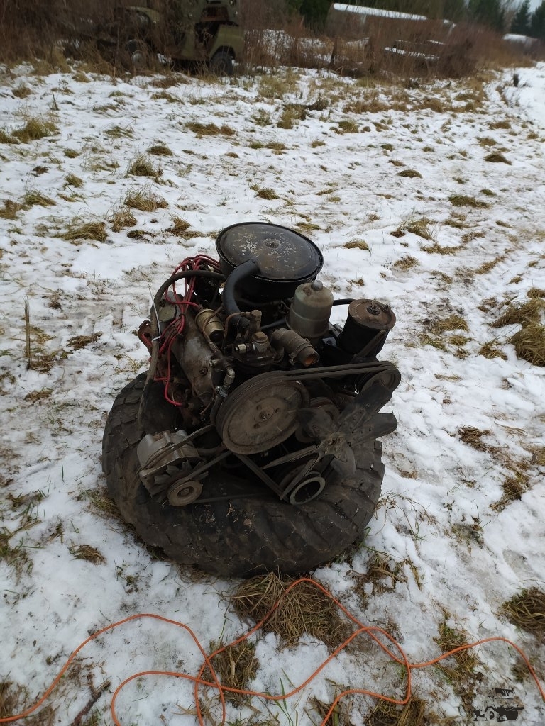

Короче снял родное барахло, на днях надо отмыть "антикор" от мостов и рамы керхером и химией

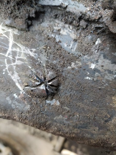

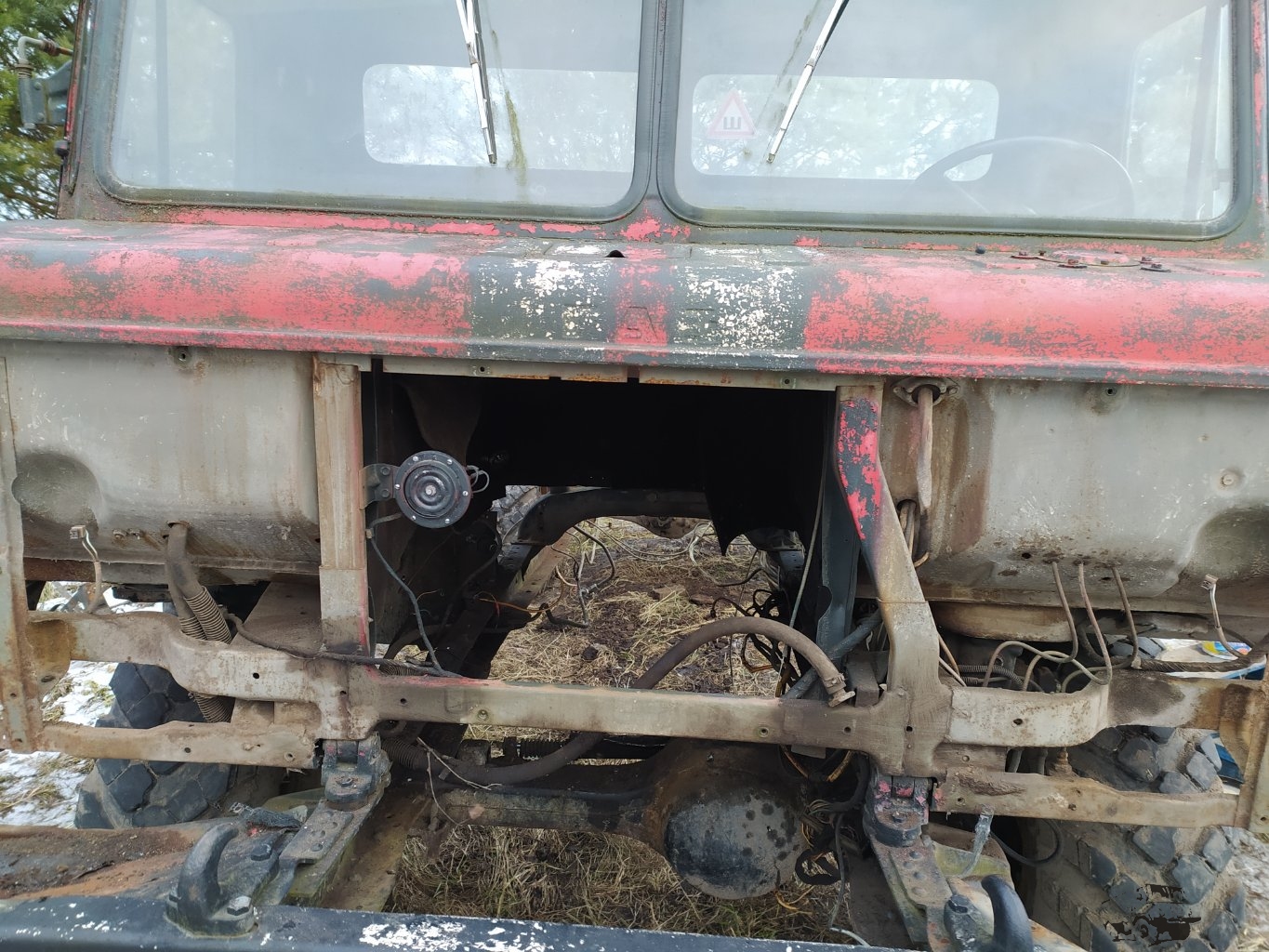

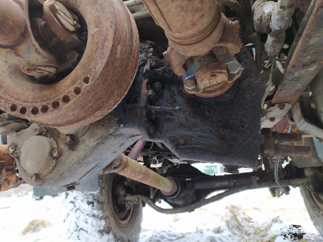

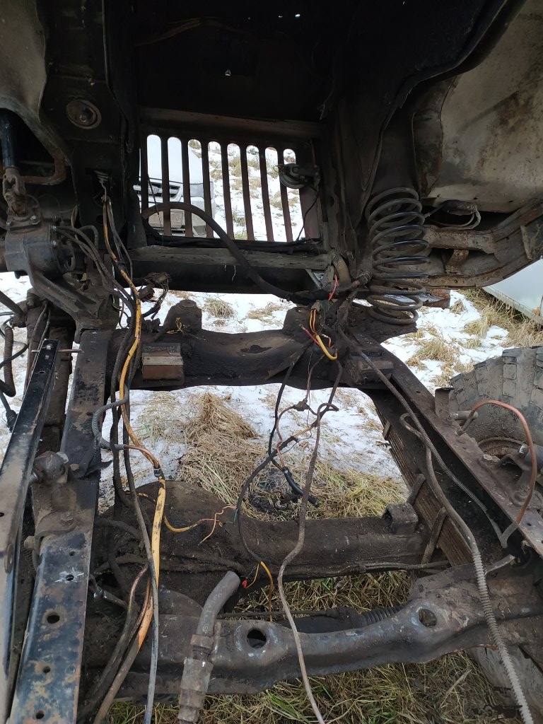

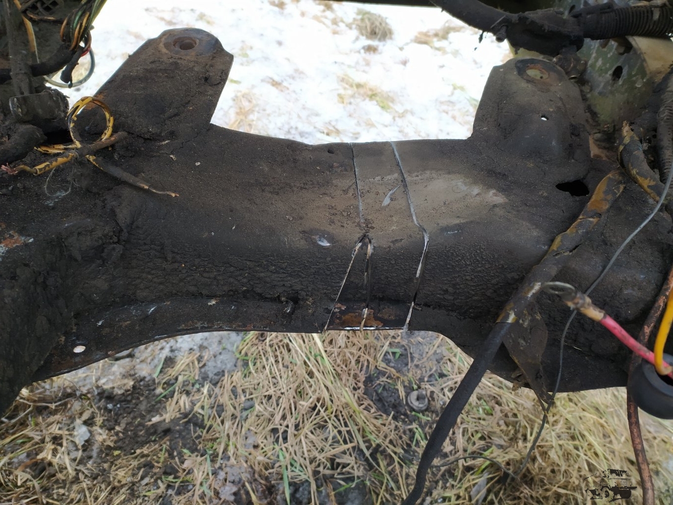

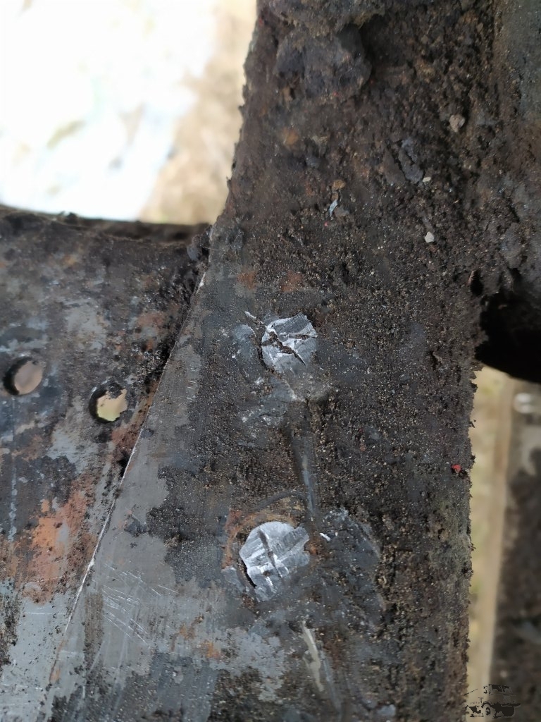

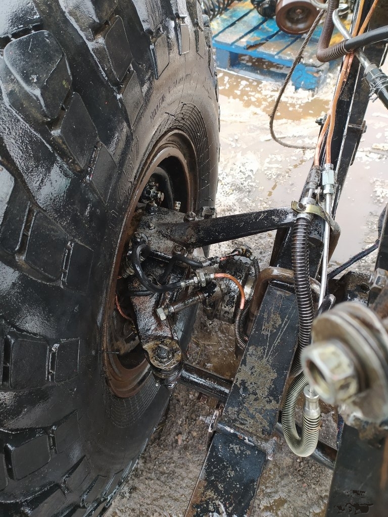

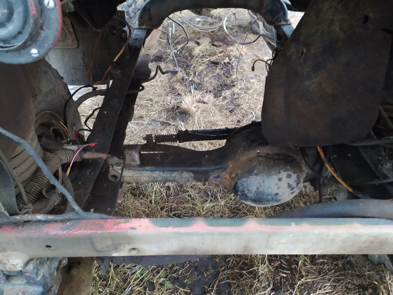

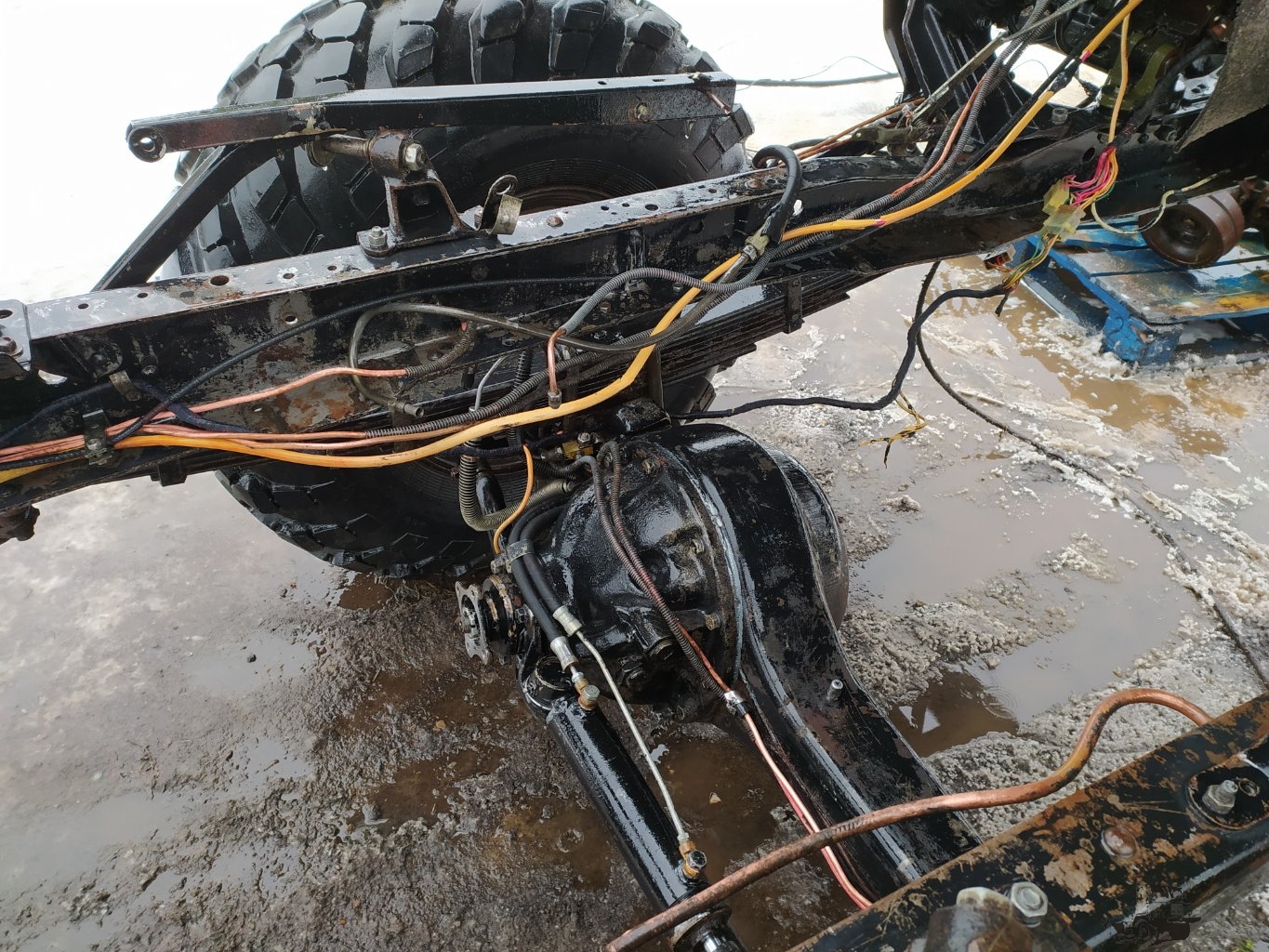

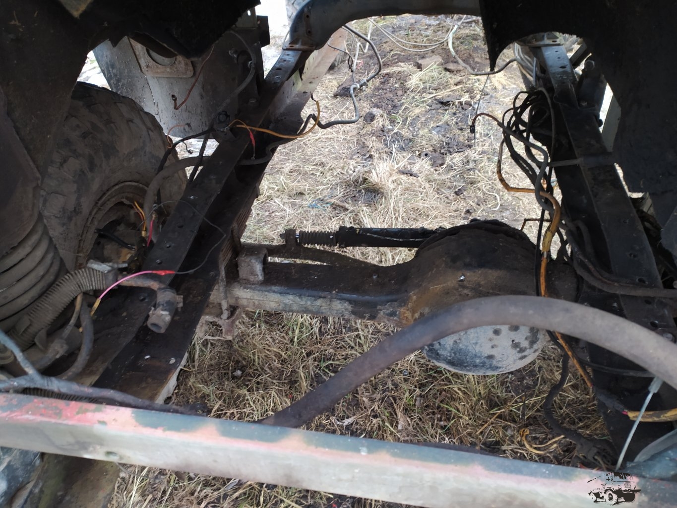

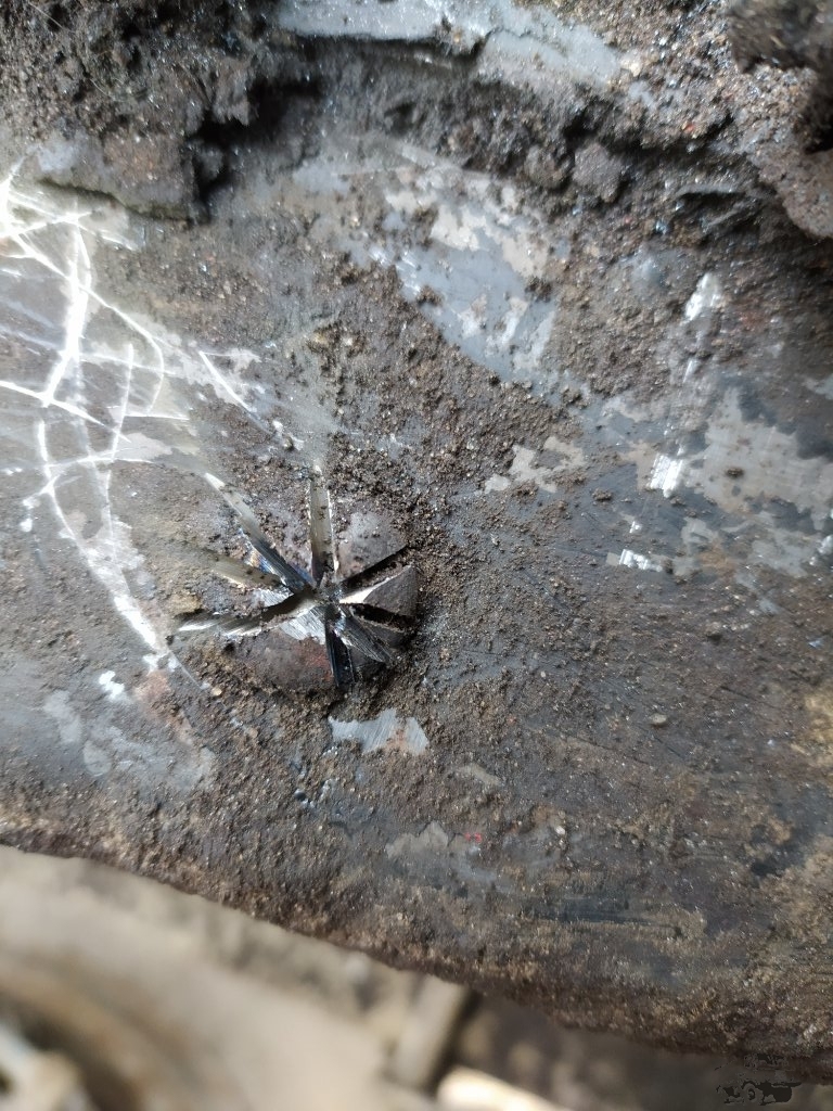

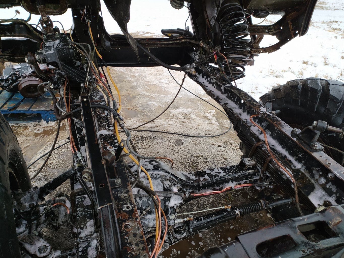

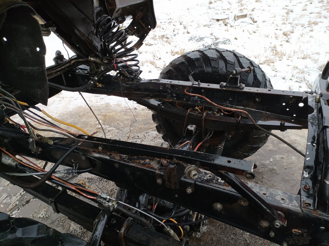

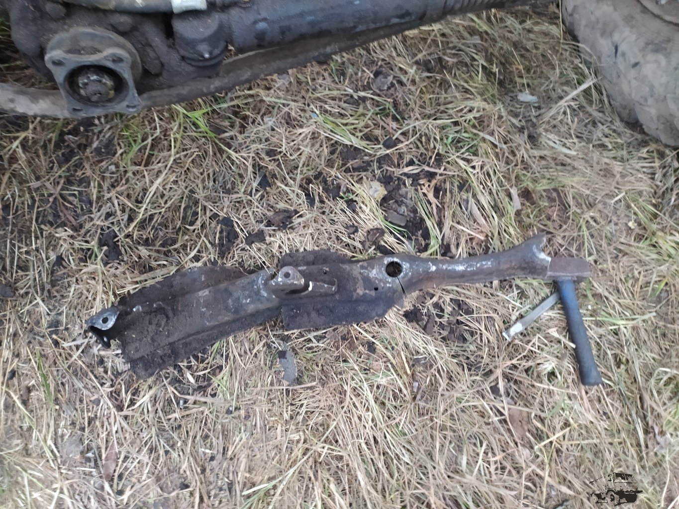

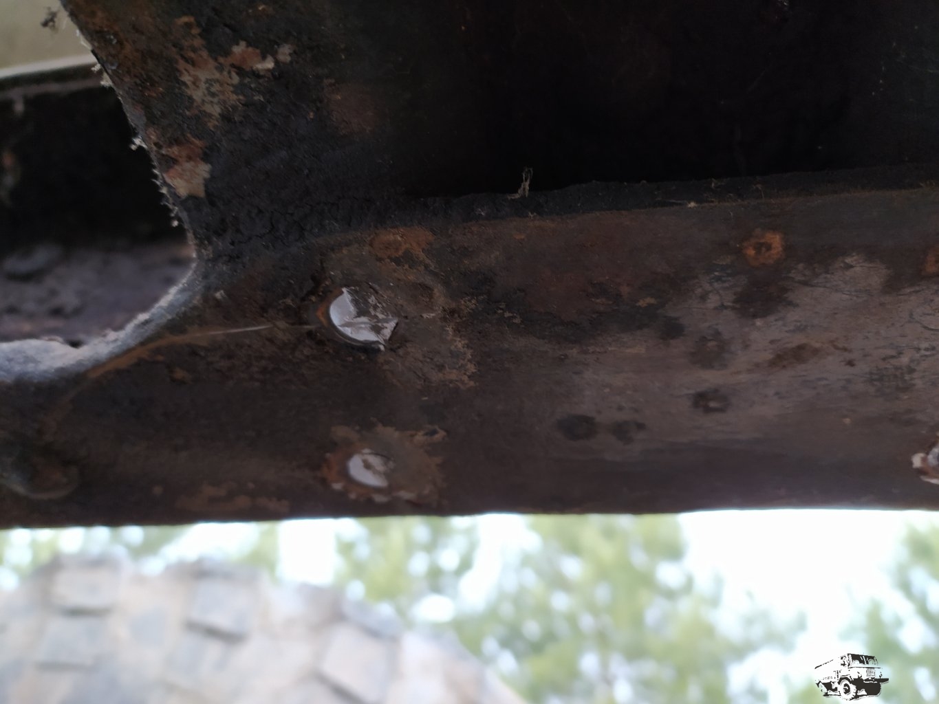

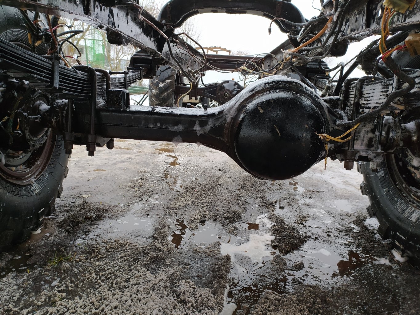

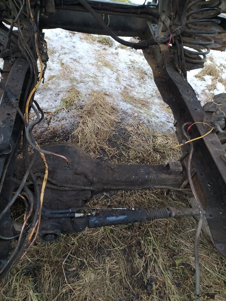

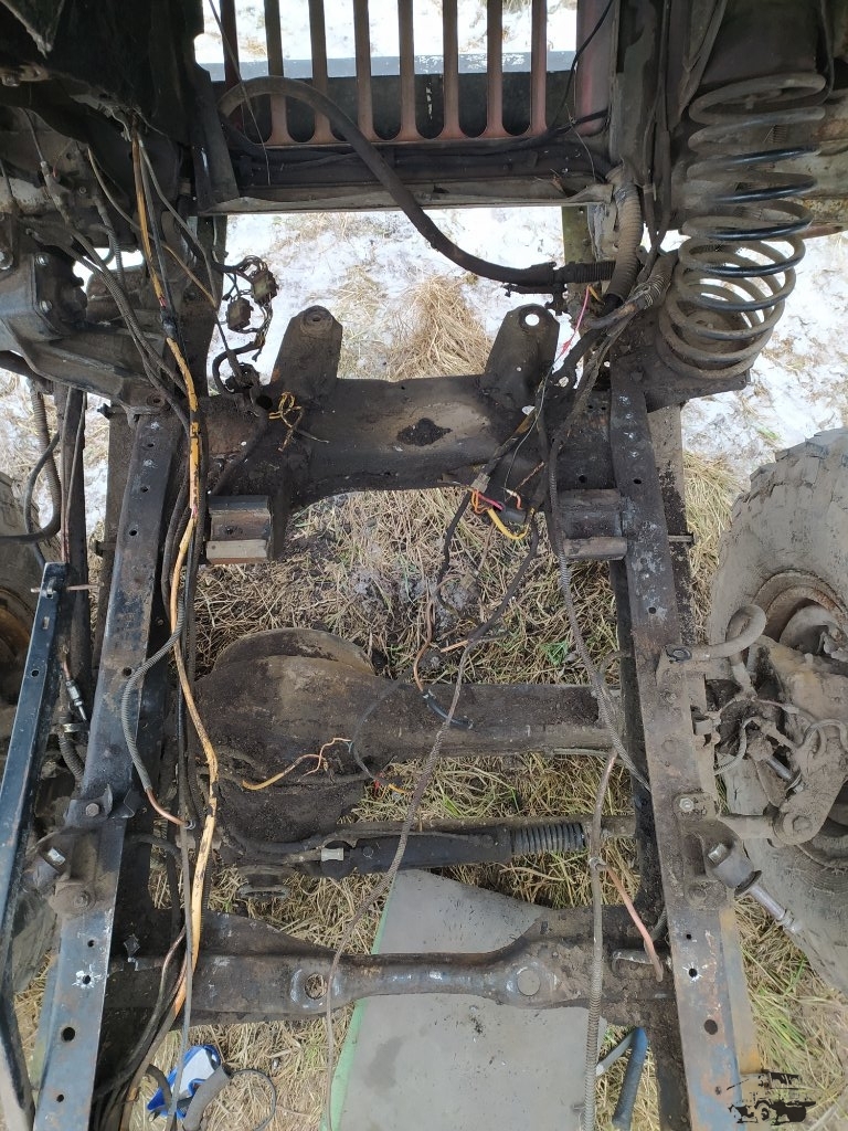

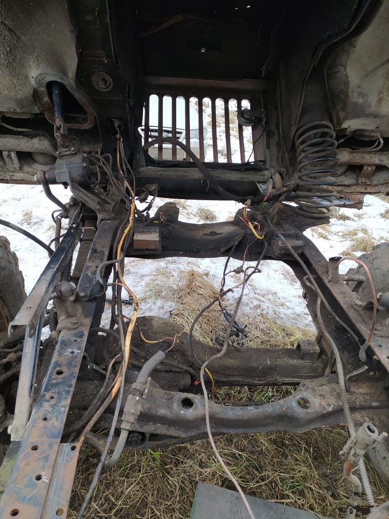

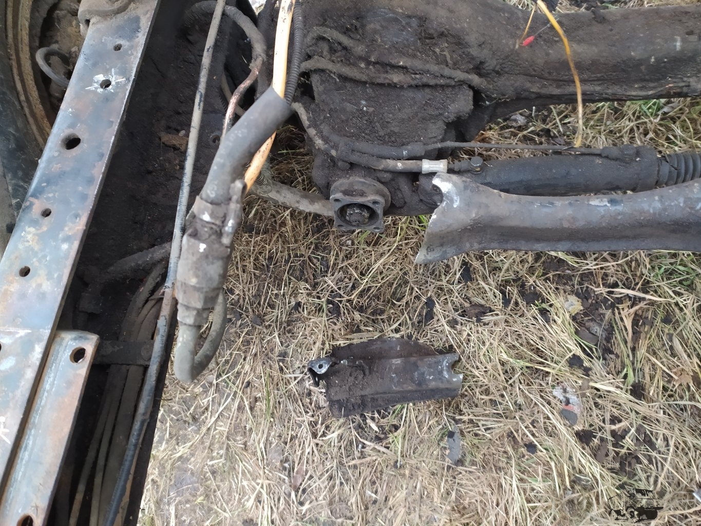

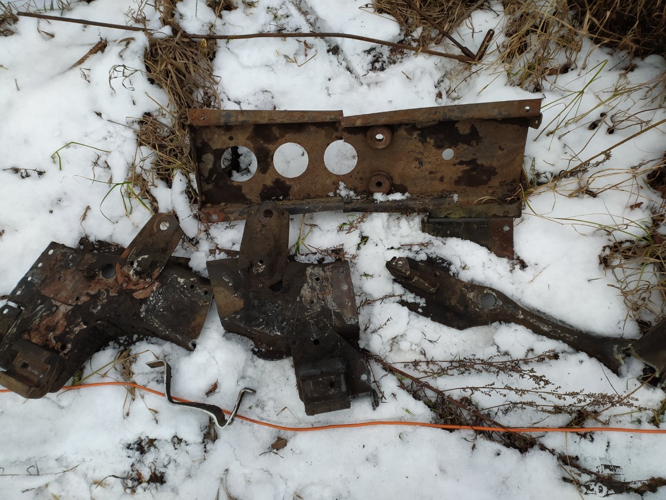

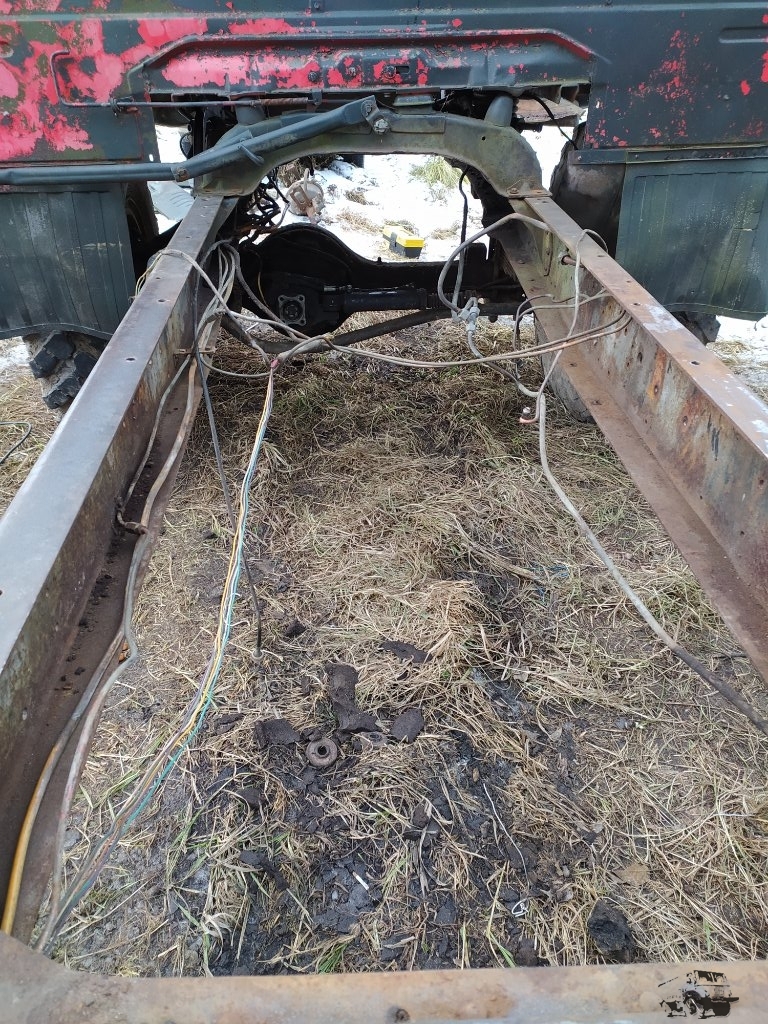

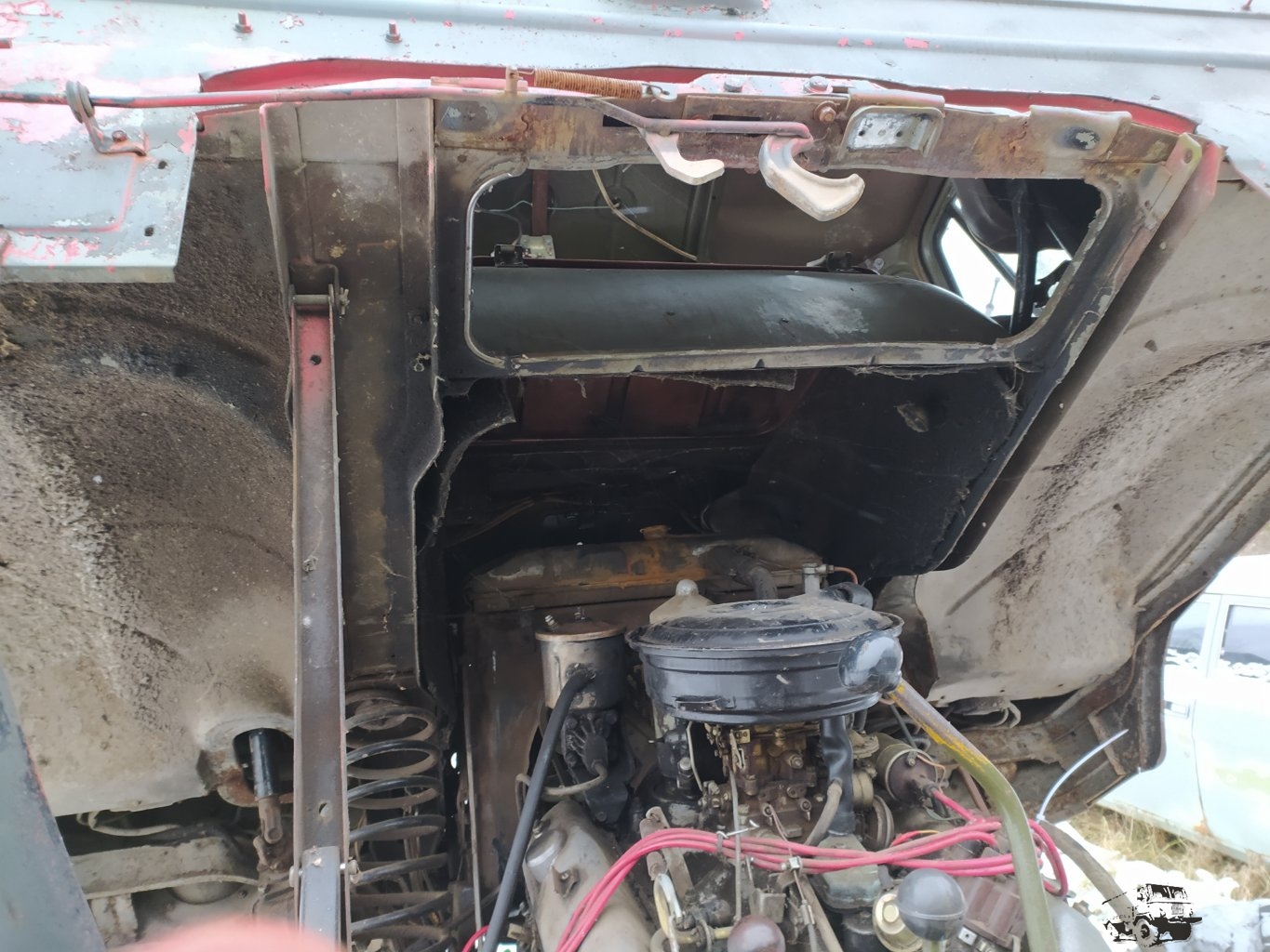

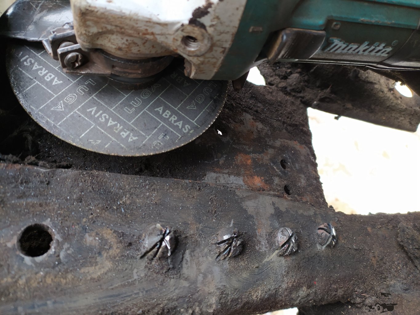

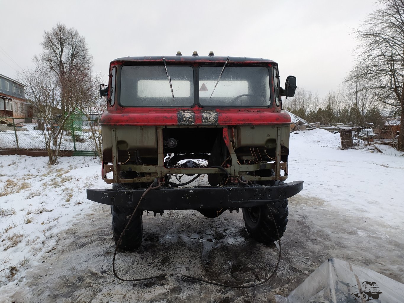

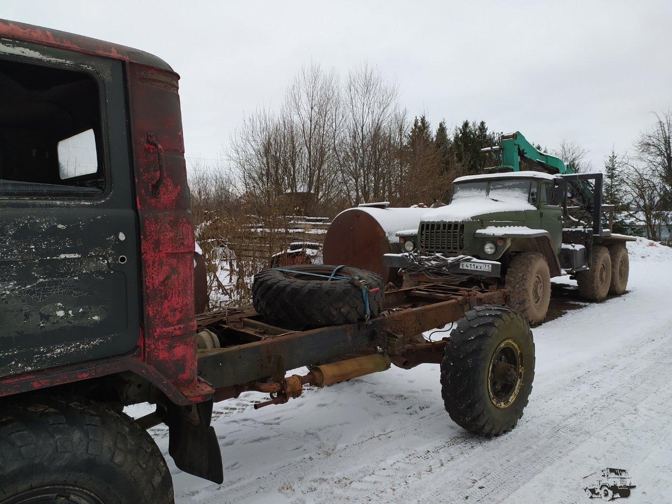

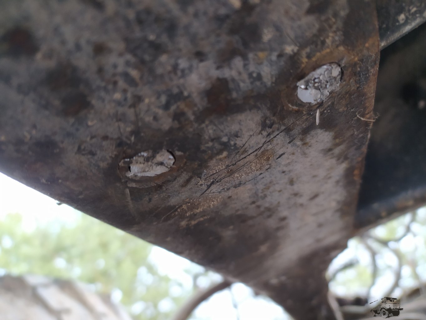

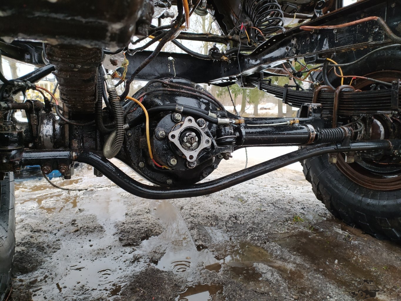

Дербаню раму))
Удалил родные поперечины двигателя и раздатки.Клепки на которых они держутся достаточно муторно даются
Сначала пилим клепку болгаркой, далее острым зубилом и средней кувалдой сбиваем ее, затем бородком и боевой кувалдой выбиваем остатки клепки.Сие действо удобно делать вдвоем, только помощника следует вооружить газовым ключом, которым он будет держать бородок, иначе рука может дрогнуть и молот придется аккурат по рукам напарника
Это все применимо к верхним клепкам, а нижние приходится высверливать, тк нет места размахнутся кувалдой
Итого было потрачено полдня на снятие 3х поперечин, отбойников рессор, и пары кронштейнов

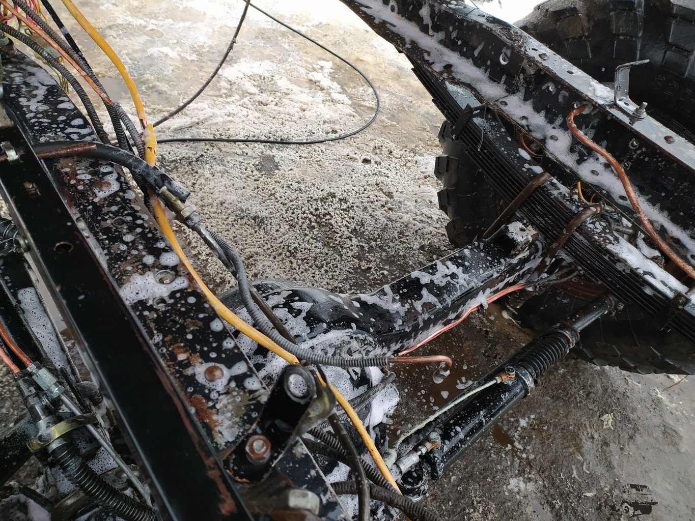

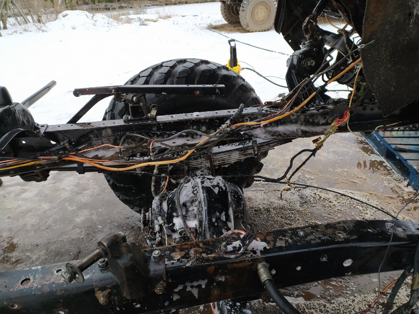

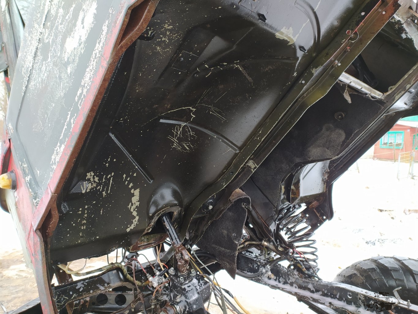

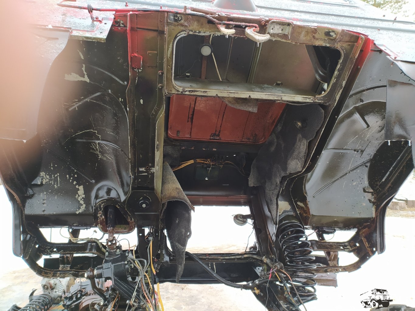

Снял "морду".Машина подготовлена к мойке.Сегодня затарился химией после праздников продолжу

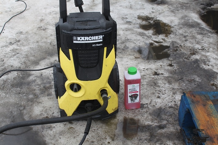

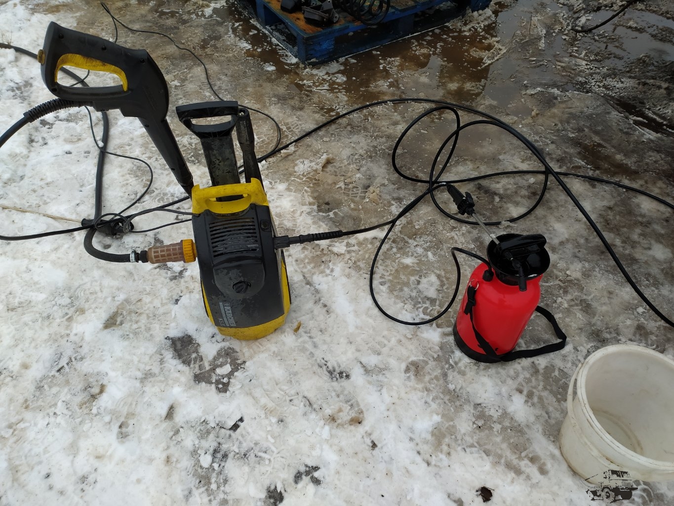

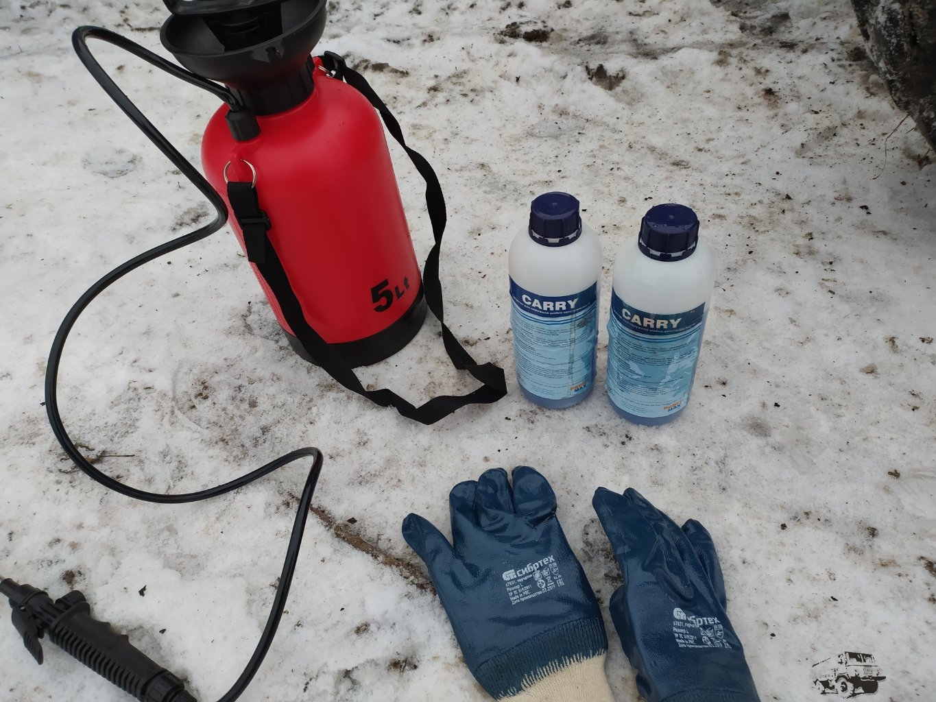

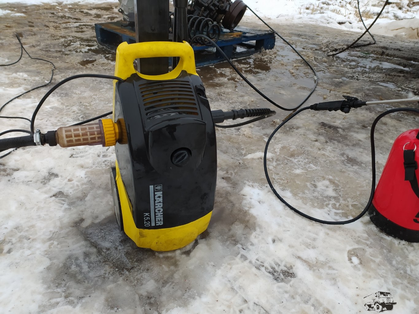

Чем будешь мыть..какая химия?и мойка
У меня отмывалось только солярка ,отвёртка и металлические щетки..
Химия дохлая,смывает только свежее..да и мойка дохлая...
- DESOTO
- Сообщения: 1024
- Благодарил (а): 5 раз
Тоже самое, пробовал керхером , с концетратом мыть, так себе.Солярка с металщеткой рулит! Да, движок тяжеленный, интересно, что сломает в первую очередь?Сколько штук рессор думаешь поставить?
- Dmitriy7171
- ПСИХ
- Сообщения: 1409
- Откуда: ЦФО Тула
- Благодарил (а): 60 раз
- Поблагодарили: 9 раз
Нормальный Керхер и химия без труда все отмывают

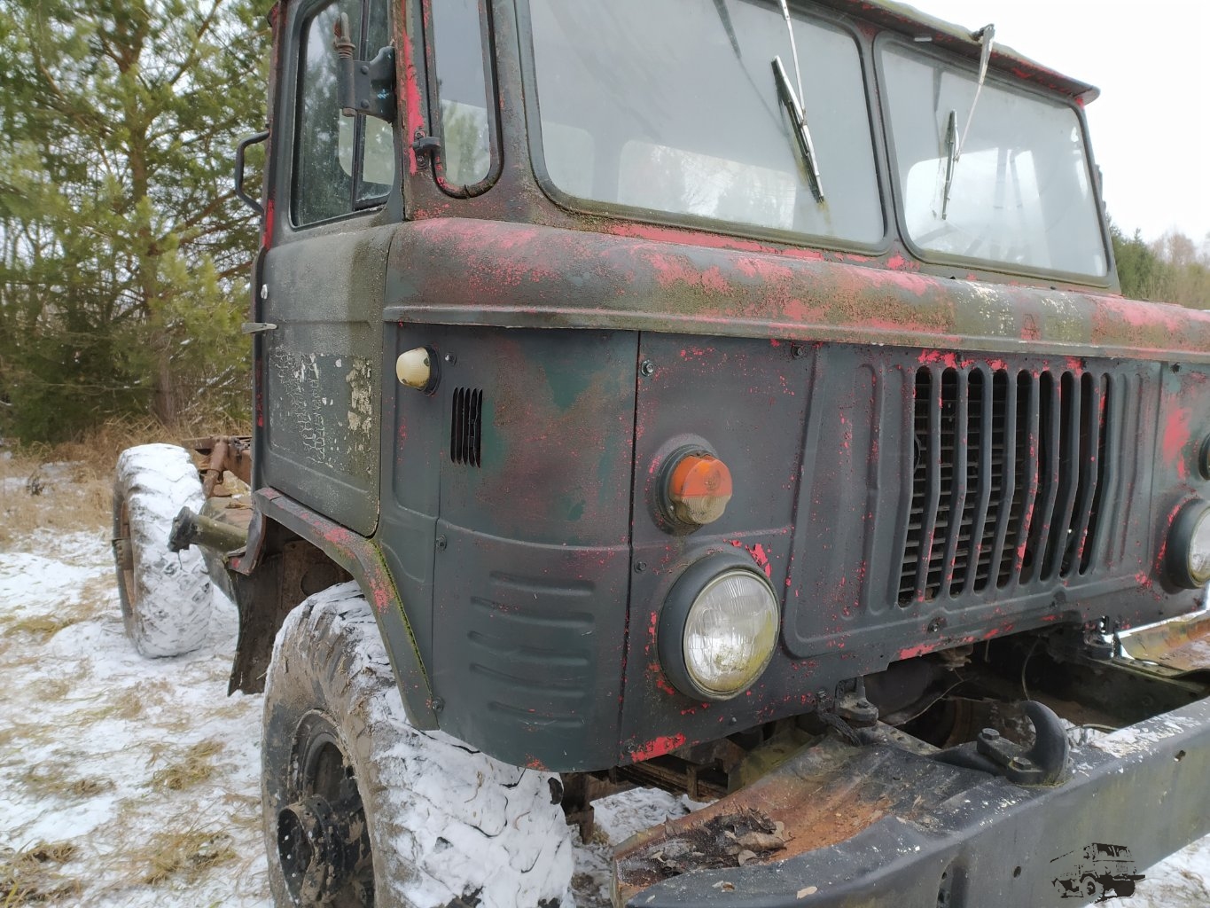

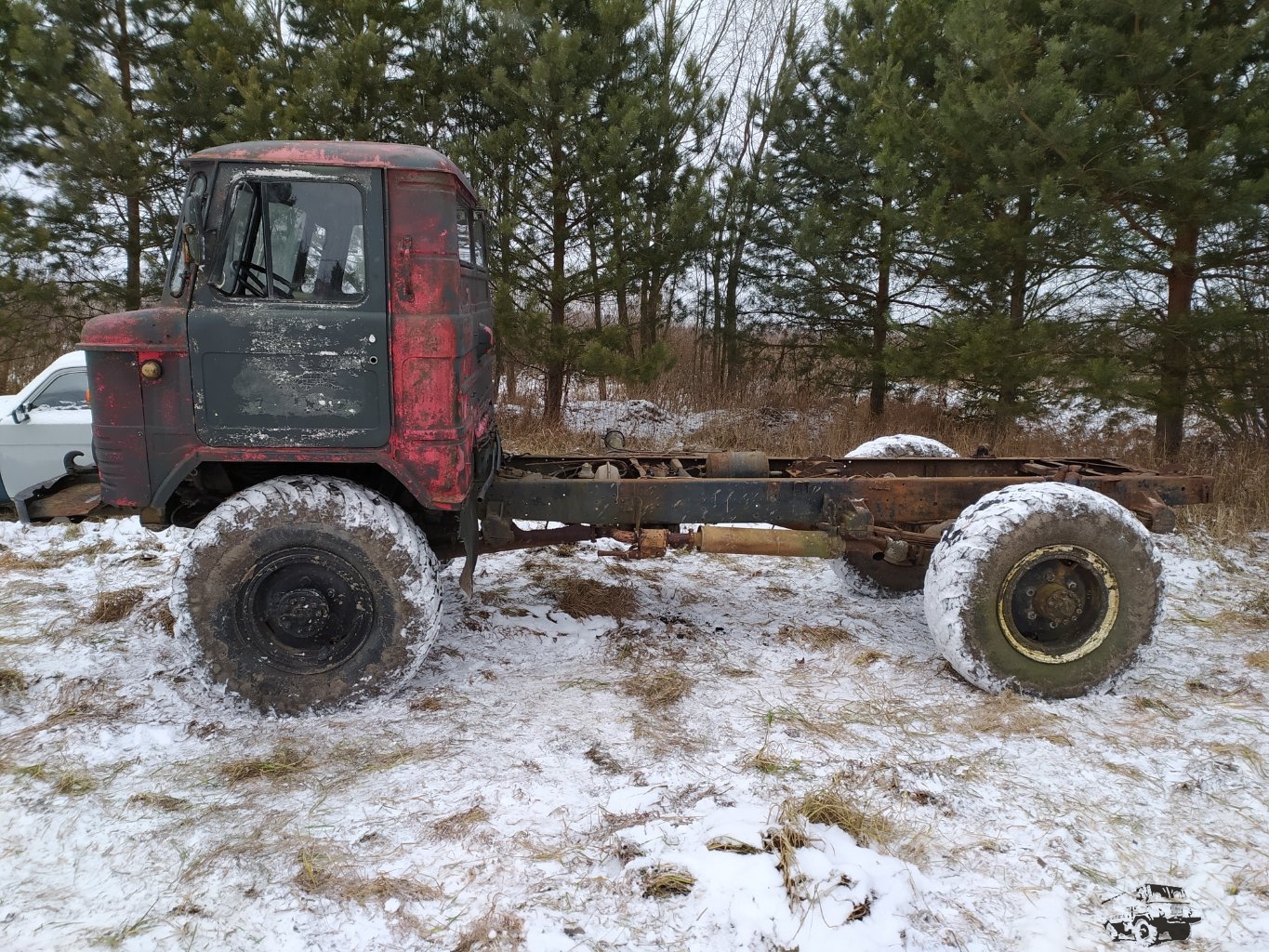

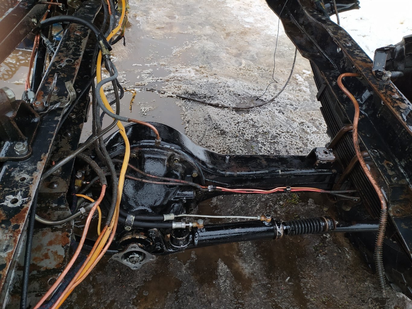

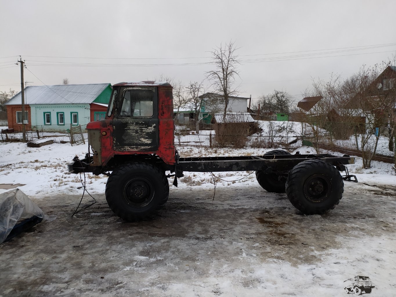

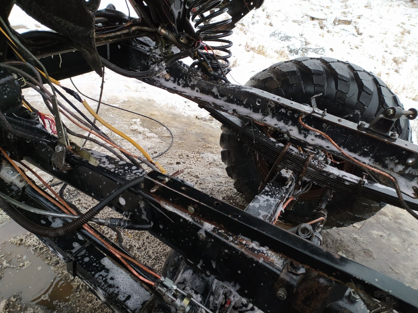

Отмыл гавнюка
