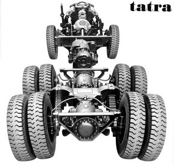

Сразу так по пунктам не распишу - надо со спецами посоветоваться, но думаю что разница есть и очень существенная. Если только на агрегаты 815ой переводить
Если сравнивать с четырехмостовыми, то у 813ой 8х8 и 815ой 8х8, разница во всем и мало что подходит, хотя с виду, отличия только в дизайне кабины..

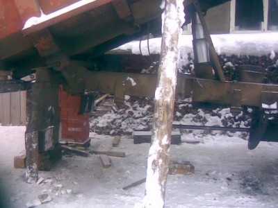

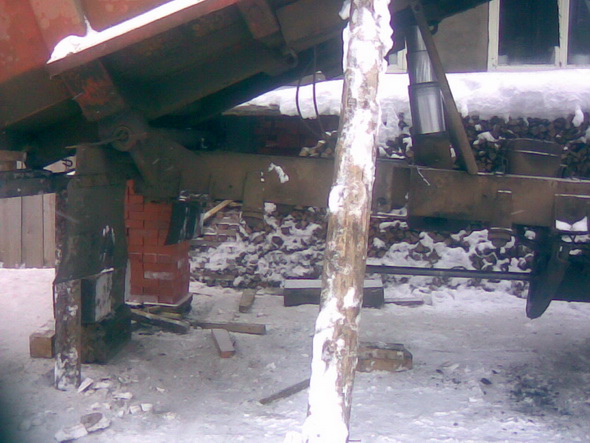

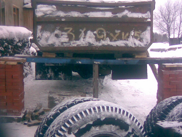

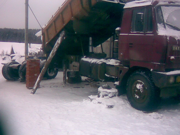

Специ, обьясните пожалста.... Ну ладно-понятно двигатель выдернуть или КПП сдернуть (ну мало-ли для ремонта или замены. А как быть с РК. я так понимаю что она в трубу встроена. Неужели пол машины половинить вслучае чего (тьфу-тьфу-тьфу)
- Александр2
- Сообщения: 2781
- Модель: ЗИЛ
- Откуда: С-Петербург
Re: TATRA 6на6
Поддомкрачивается съзади рама и выкатывается назад телега (оба моста). После этого откручивается труба от раздатки спереди и сзади. Болты, говорят, на трубе откручиваются нормально.. В моем понимании - это тоже "пол машины разобрать", но я еще только учусь
, а спецы, кто этим занимается, или хотя бы видели как это делается - говорят, что ничего страшного.. Нормальная рабочая операция.. С учетом того, что если досталась машина с убитой раздаткой, ремонт такой производится один раз и больше туда лазить не надо.. Вся трудность общения с Татрой в том и заключается, что когда все "разжуют" и покажут, понимаешь что конструкция простая и можно делать самому. Но если не разу сам не видел, да еще и книжки нет, можно с любым опытом даже не понять, как деталь разбирается.. Отсюда и легенды про непонятную конструкцию и сложность в обслуживании, хотя все совершенно не так..

Вот оригинальный текст человека, который это делал сам, без спецов:
я когда выкатывал свои мосты в первый раз я очень намучался, лебедкой тянул так что чуть столб не упал электрический, и домкратами всяко вывешивал что бы соосно было, а телега только на сантиметр сдвинулась и ни в какую,пол дня тянул её, вообщем всё таки телега выкатилась под моим напором, а причина была в том что вырвало гайку на хвостовике и он (хвостовик) шестернями которые в диффер входят зацепился за диффер, не поверите но я сломал ( не знаю как обозвать) прут который включает блокировку и два болта которые крепят диффер, мосты выкатил вместе с диффером. Трубу я откручивал в том месте где стоит (не знаю как называется)крепление к подрамнику.
Так в твоём случае : клинит среднее левое колесо, а именно этот хвостовик и входит в диффер, если будешь откручивать в том же месте где и я то тебе не помешает открутить механизм блокировки и выкрутить два болта которые диффер крепят. у раздатки не стал откручивать по причине что высоко задирать надо что бы крепление моста к подрамнику через ограничители среднего моста прошло.
На счёт вала который идёт к раздатке вообще не понятно, у меня: к раздатке через шлицы межосевой диффер присоединён к переду машины от раздатки, от этого диффера идет через раздатку вал со шлицами к заднему мосту и труба со шлицами к среднему, и вал и труба своими концами упираются в дифферы и ни как не крепятся, им просто некуда деваться

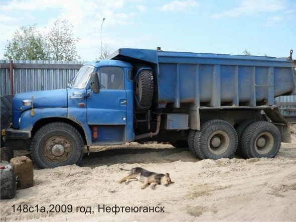

Re: TATRA 6на6

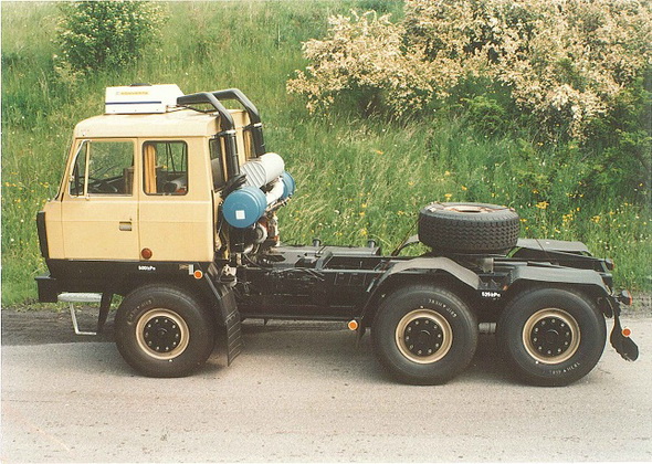

Так выглядит 148я.. Стратегически все то же самое что и 815я, но на практике, думаю все свое.. Рессоры, сказали подходят
- Александр2
- Сообщения: 2781
- Модель: ЗИЛ
Re: TATRA 6на6
Красавица.. Ощущение такое, что на задние обычные мосты (для спаренных колес) приманстрячены одинарные колеса..
Даже если исходить из того, что на 148х шли моторы в 200л.с., а на 815х 280-360, вплоть до 410 лошадей на последних - вряд ли там много чего между собой одинакового..

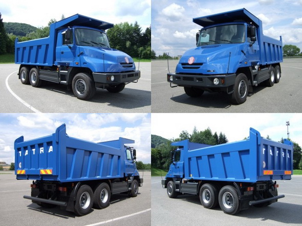

Re: TATRA 6на6

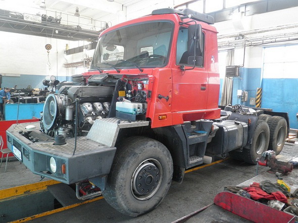

Вот про Ямал.. Охренеешь с этим Ямалом
Да и внешне как-то она.. не очень.. Это машины уже 21 века для огромных корпораций, типа Газпрома.. А на 815ой сцепление меняется просто открутив сзади за кабиной кардан на КПП (сидя сверху) и сняв кожух сцепления (колокол)
Леонид Шадрин пишет:
как меняется сцепление на Ямале
Всё очень просто.Разбираешь пол кабины чтобы отвернуть кардан и задние
точки двигателя,потом снимаешь салонный фильтр и отсоединяешь коллектора.
Вытаскиваешь двигатель и спокойно меняешь сцепление.

Re: TATRA 6на6
Оп-п-па-на... Даже и не знаю как сказать
... В общем, для замены сцепления на легендарной 148ой, оказывается надо тоже мотор вперед выдергивать
.. Правда, операция эта была на несколько порядков проще, чем сделали на Ямале
В оригинале, со слов спецов это звучит так:
На 148 всё в 2 раза легче,задние точки двигателя никто никогда не крепил.
А кардан от двигателя к кробке разбирается по шлицам при выдергивании двигателя.
Замена сцепления на 148 гдето 2-3 часа,ну а на ямале 1-2 дня.
От себя могу добавить, что после ремонта на Татре какого-нибудь узла (кпп, раздатка, мотор и т.д.), туда можно несколько лет не лазить. Поэтому конструктора возможно и позволяли себе такие странные компоновочные решения.. Но это касается (я про качество) 148х и 815х до 92г.в., 815я ЕВРО-2 уже всерьез пошла на усложнение, а вот Ямалом, из отзывов, народ частенько просто не доволен.. Ни качеством, ни ценой, ни стоимостью обслуживания, ни ремонтопригодностью..
