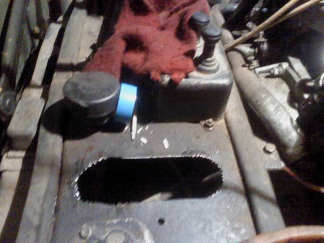

Я все собрал, все поставил на место. Протянул головы, как ты говорил. От души, но без фанатизма. Залил масло, воду. Но что-то вода из помпы подкапывает. Приобрел у АлександраН (пишу по русски) помпу. За что ему отдельное спасибо. Периодически проверяю картер не ушла ли туда вода. Пока все нормально. Теперь "планирую" помпу как-то на место поставить (поменять). Рукояткой ДВС крутится . Подцеплял аккумулятор, стартер то же крутит. Но что бы все манипуляции сделать с ДВС нужно автоо туда-сюда катать по гаражу лебедкой, в котором я боком, в доль стены крадусь к кабине или под машиной ползком (с запчастями). Вот это меня и тормозит с ремонтом. Поменял везде масло (РК, КПП,Мосты). Расширительный бачек (не родной) планирую "приладить". Не много внешний марафет навел (чуть-чуть).
Вот для наглядности фото
повесил брызговики с отражателями, покрасил железную часть. Покрасил бампер, облицовку с внутренней стороны. Подремонтировал баки, покрасил их и держатели. Вот так вкратце о моих "успехах".

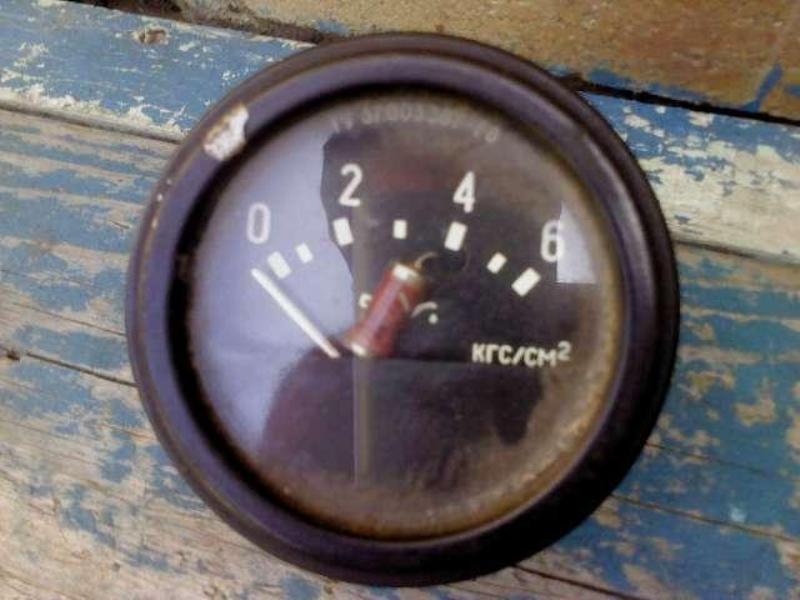

Снял датчик давления масла . Оказалось что в нем чт-то болтается. Трес-трес и увидел, что там отпаялся ........ (не знаю как называется). На фото видно (он под стеклом)

Датчик уроня давления выброси и купи новый, болтается сопротивление, пока его разберёшь, пока запаяешь и снова соберёшь....проще новый купить.

Датчик давления я снял с донора и уже поставил. На холодную показывает 4-4,5, на горячуюю на оборотах 2-ку и выше. На устойчивых холостых (прогретый) держит 1-1,5.
