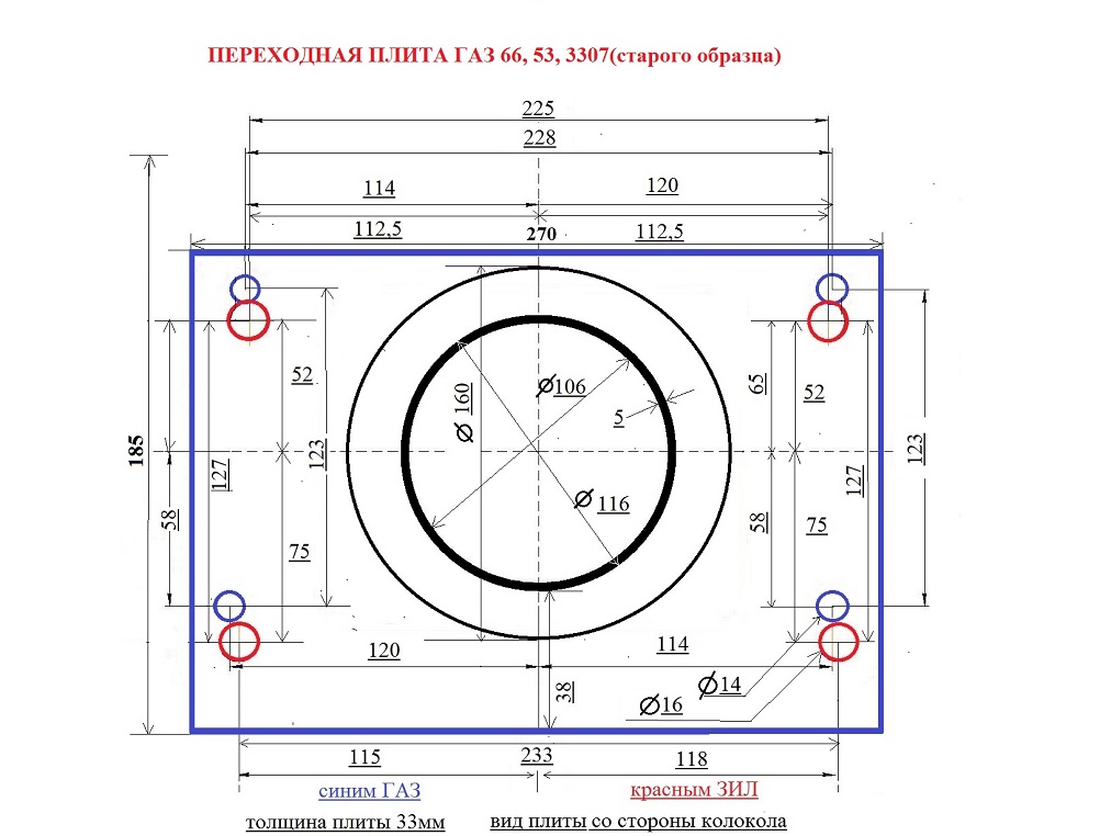

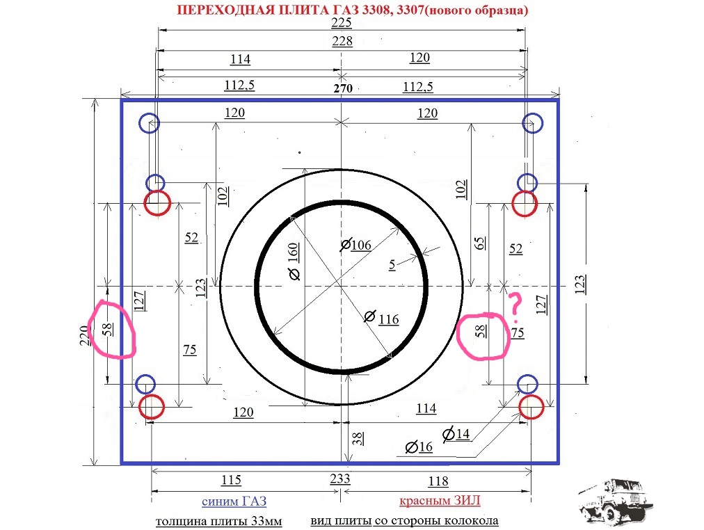

Смотрю на чертеж плиты, лежащий на форуме. Есть вопрос откуда взялся размер 58 мм от оси вращения до нижних крепежных отверстий?
Откуда автор чертежа брал этот размер? Люди на форуме, как я понимаю, делали уже плиты по нему. Есть чертеж кпп, согласно которому этот размер равен 60 мм. Да и здесь, в этой ветке, попадался чертеж плиты, аналогичный верхнему, но размер там стоит все же 60..

это под кожух нового образца под КПП на шесть болтов.
а на старую КПП четыре болта
думаю поэтому у тебя размер не бьется.

Колокол нового образца - унифицированный под разные кпп. Нижние четыре шпильки у них со старым кожухом одинаковые абсолютно. Старая кпп у меня на ПАЗике прикручена четырьмя шпильками, только верхние две не задействованы.
Да и вот плита под колокол старого образца: download/file.php?id=29513&mode=view
Те же 58 мм. Откуда взялся этот размер?

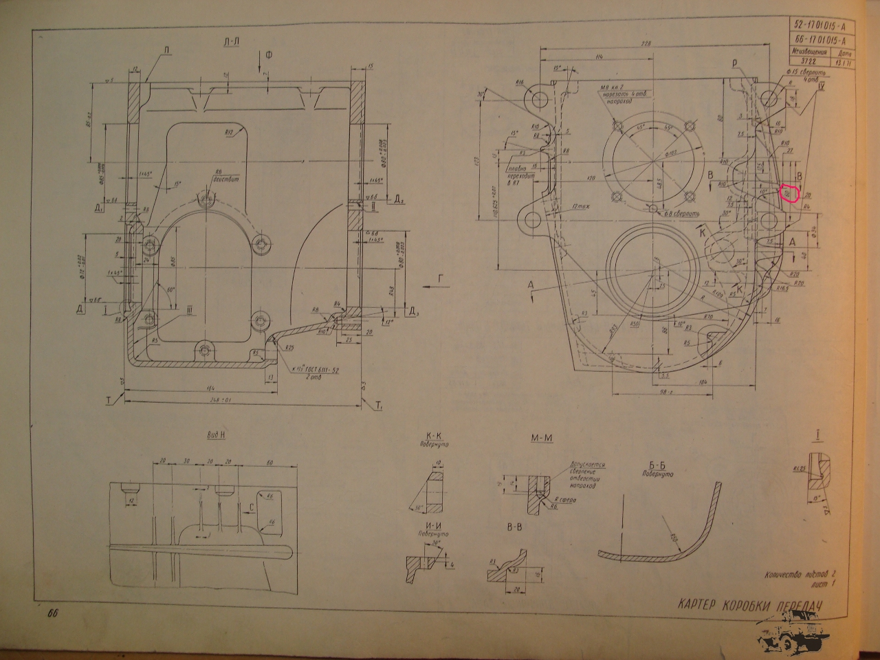

А вот чертеж с третьей страницы этой темы: http://radikal.ru/F/s019.radikal.ru/i61 ... 038925.jpg
Тут размер - 60 мм. Короче на форуме две версии чертежей) Какой из них верный? Вот ты Пархат по какому делал?
