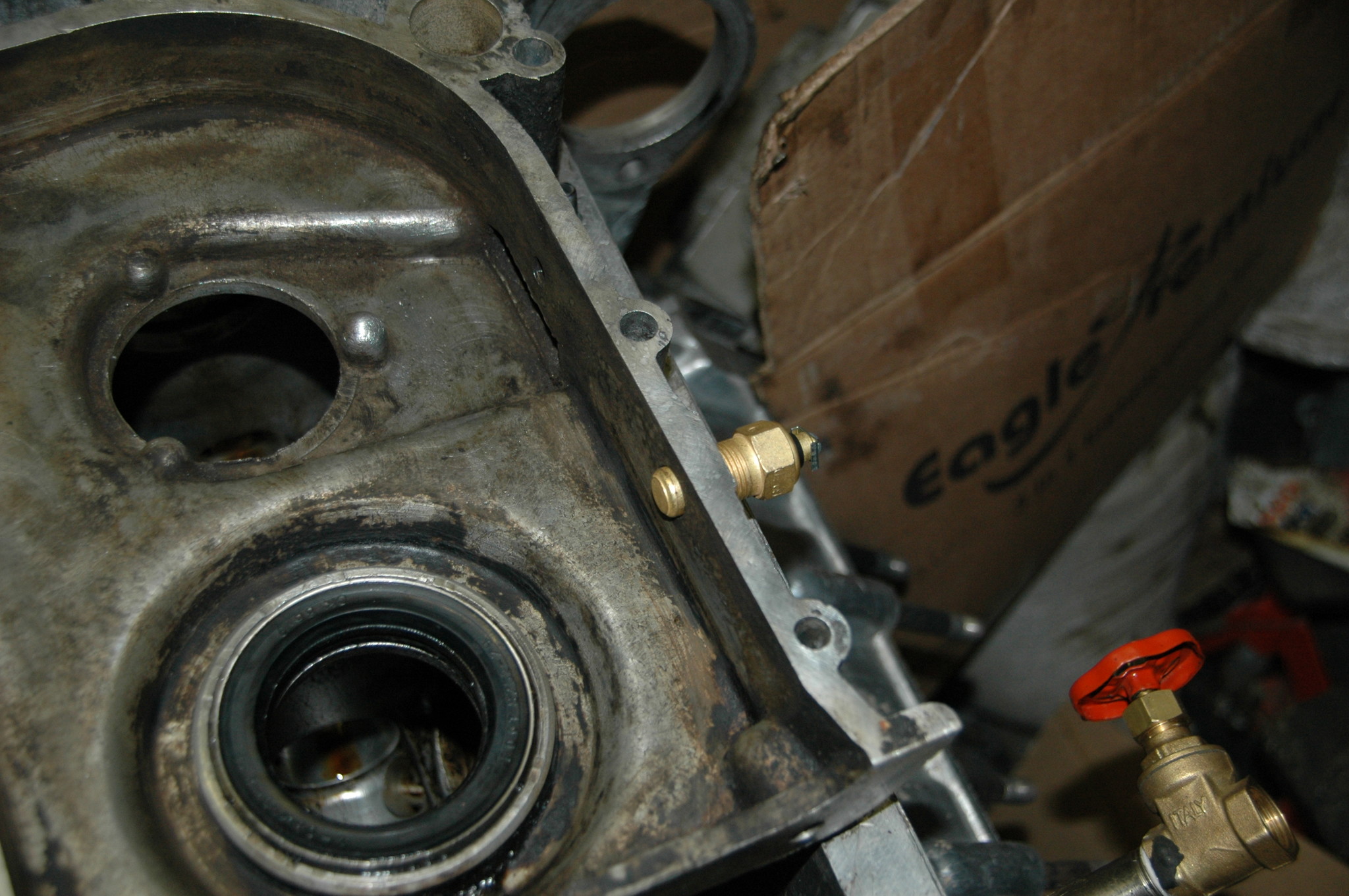

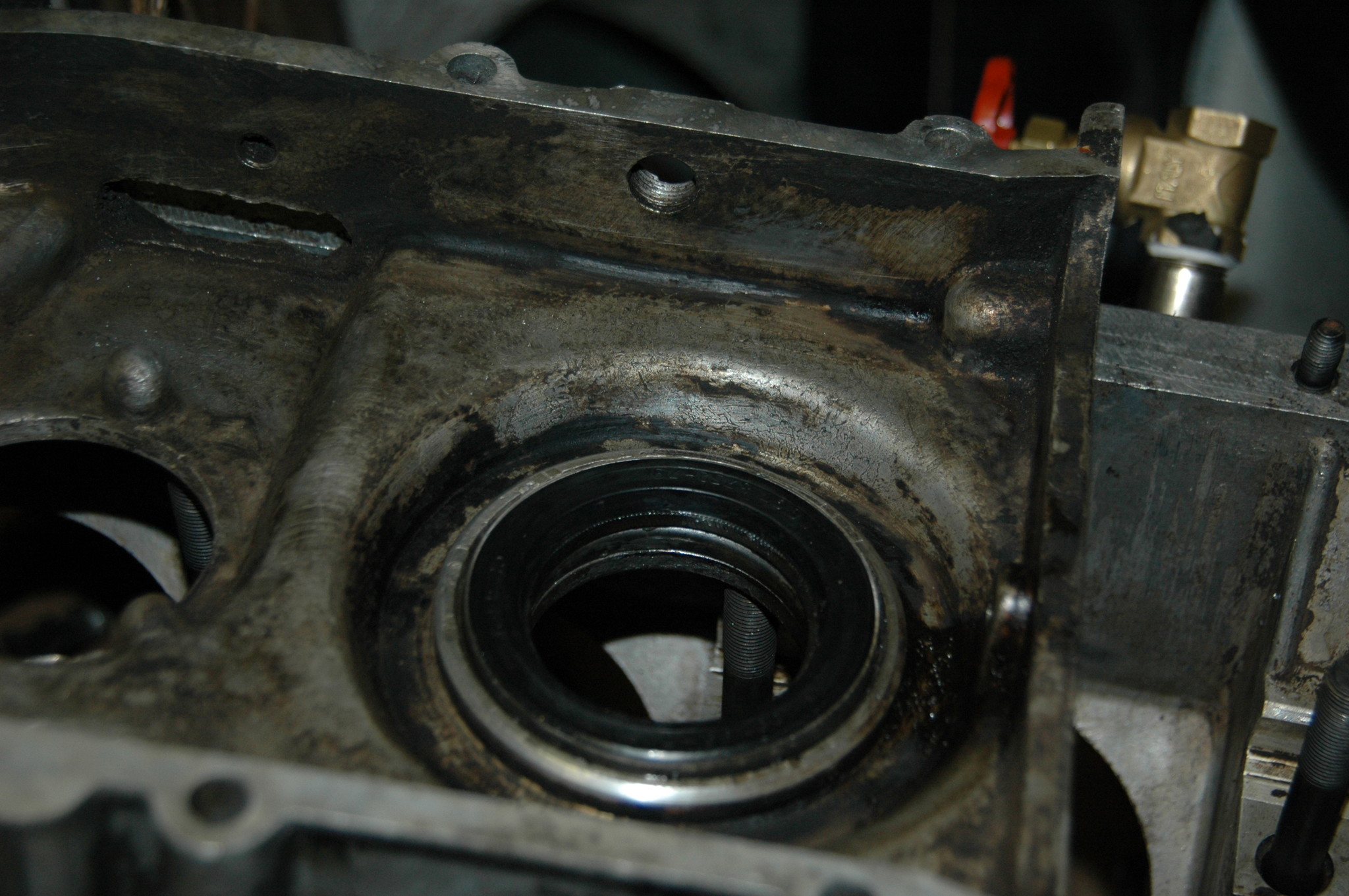

Внимание! Вопрос:
Правильно я запрессовал сальник и нашел место для датчикатемпературы масла (и что там должно было быть)?
Посмотрел снятые детали, не нашел никакой пробки для шпоночного паза и понял, почему у меня радиатор был в масле, а из шкива столько вылилось.
А вообще целый день был у НИВАводов

ответ
сальник запресован не той стороной но хотябы в правильном месте - уже хорошо
датчик закручен неправильно - туда вроде масло с фильтра должно сливаться

Что, серьезно???
Нормально?!
Я его долго крутил в руках и решил, что так... Он же одноразовый
Ну ладно, попробую аккуратно вытащить...
Масло с фильтра сливается точно не туда, а рядом - там была, похоже, заглушка, которую я про..терял.

Борис писал(а):Внимание! Вопрос:
Сальник ты перевернул наоборот,а датчик ты вкрутил в слив масла с компресора и когда поставиш крышку затягивай её после установки шкива ,чтобы сальник встал по центру коленвала.

Aleks007 писал(а):Сальник ты перевернул наоборот,а датчик ты вкрутил в слив масла с компресора и когда поставиш крышку затягивай её после установки шкива ,чтобы сальник встал по центру коленвала.
Это я уже понял и поставил правильно.
Спасибо! Думаю, раз заглушки все равно нет, то пусть он там и живет, а слив подсоединю в поддон, где должен быть слив с маслянного радиатора. А вот налив масла в компрессор откуда делать, пока не придумал...
