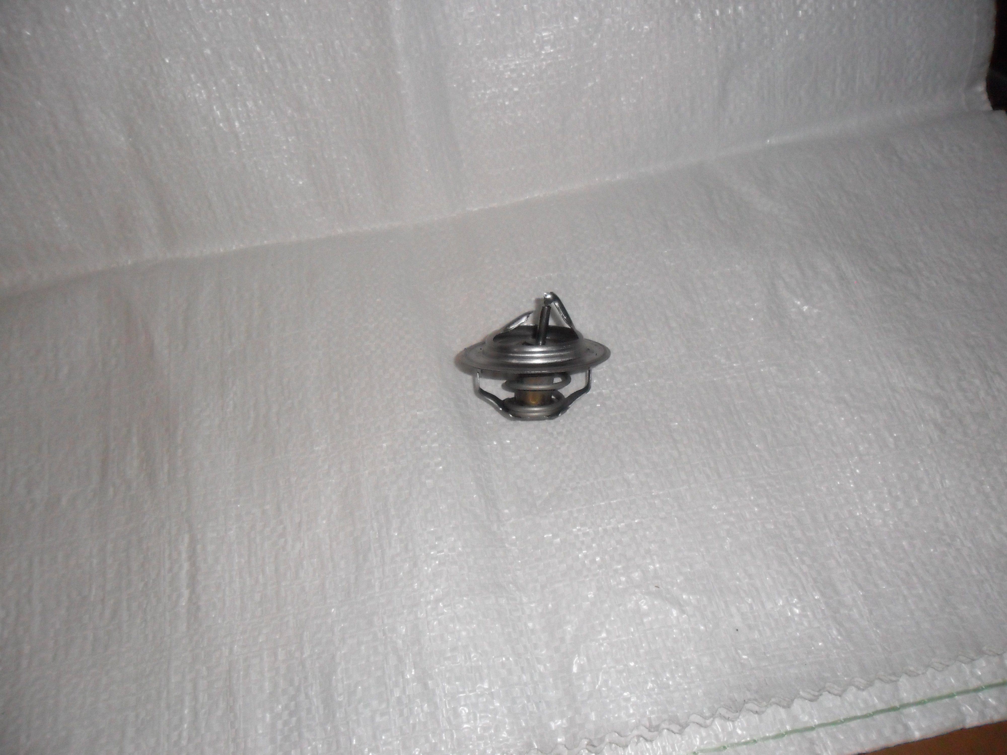

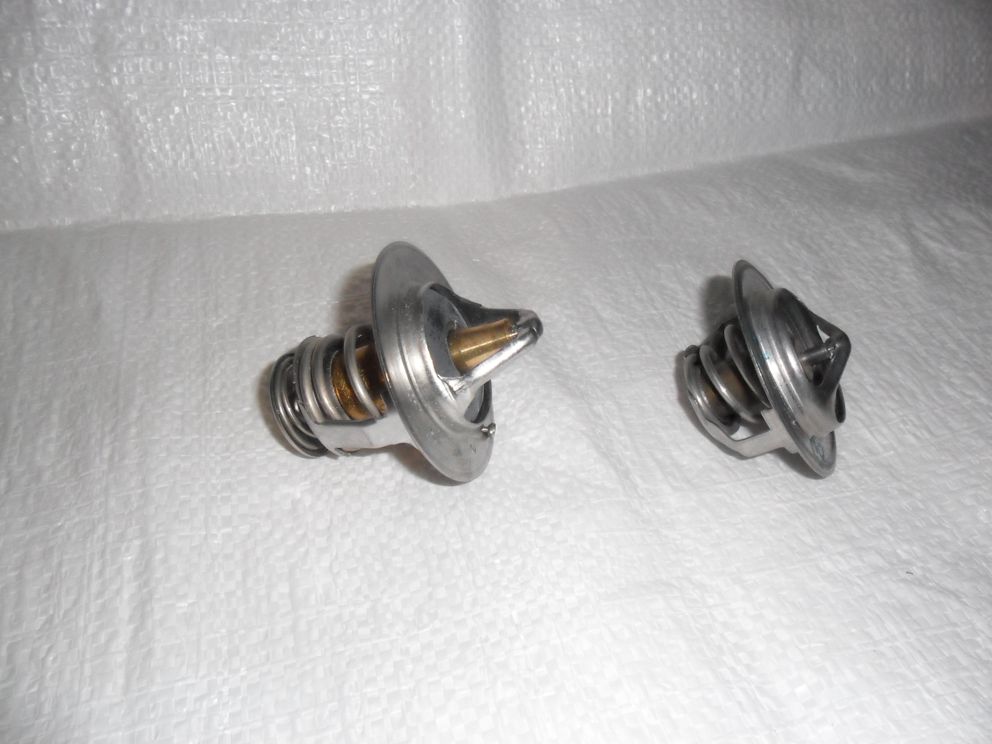

Подходит японский термостат, температуры начинаются с 76 гр. Диаметр больше на 1 мм, надо обтачивать, грибок в маленьком отверстии удалять, попадает под крышку.
Железо на 0.1 мм толще, чем у китайского ПРАМО, 0.8 мм. Впрочем, у китайского ELTRA, тоже 0.8 мм.
На втором снимке ПРАМО, толшина металла 0.7 мм.
