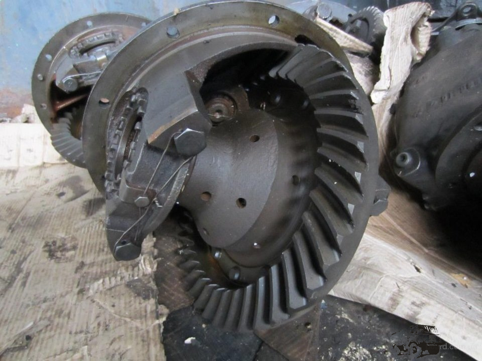

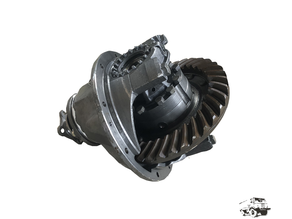

[ref]Славон[/ref], а на снятом редуктор визуально можно определить или как это сделать, блокированый он или нет
Сообщения: 3325
Благодарил (а): 26 раз
Поблагодарили: 262 раза
Переделка ЗИЛ-130 в 4х4. Возможно ли?
[ref]Mityai[/ref], конечно можно, внешне как раз по дифференциалам. Вот обычный:
А вот 66-й:

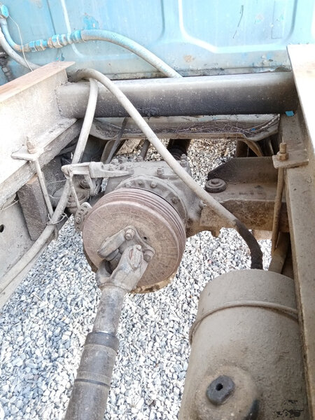

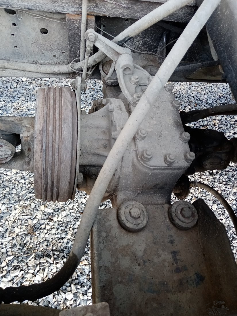

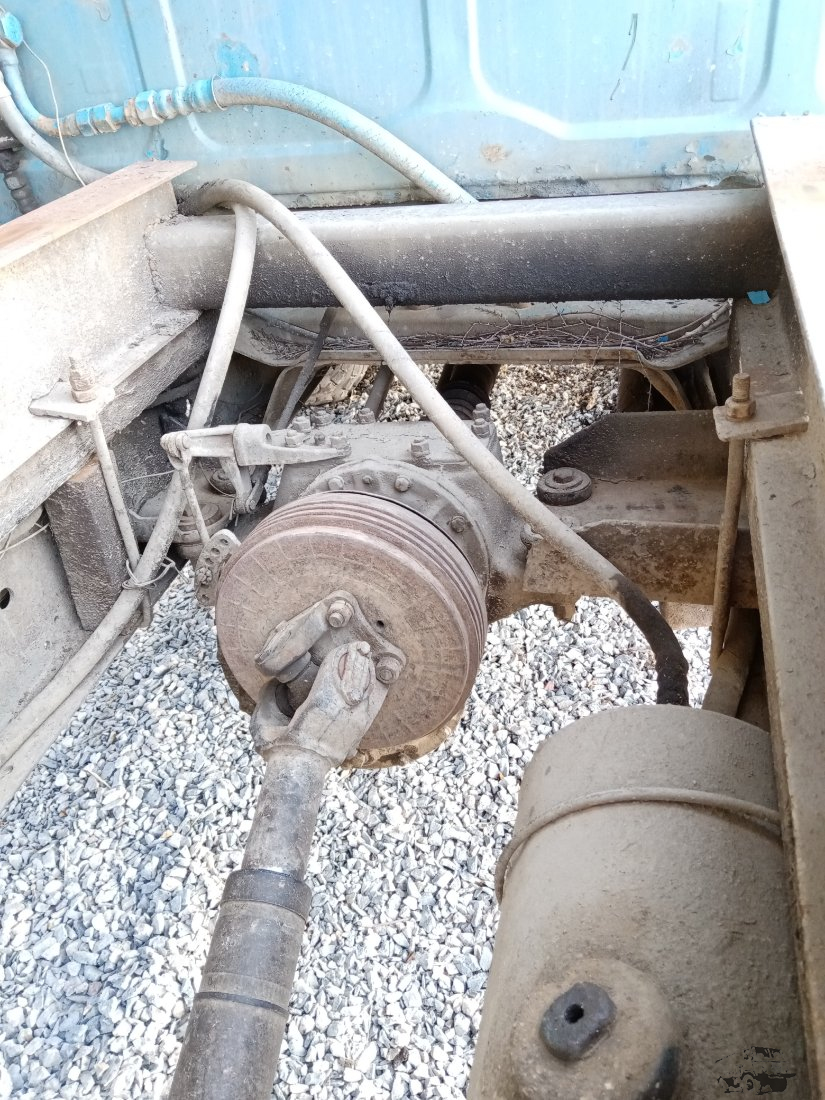

На первом фото, крепление от рамы кронштейн совсем оторван, пока езжу, ремонт позже, раздатка скачет
Mityai
Сообщения: 477
Откуда: Амурская область
Сообщение Mityai »
[ref]Mityai[/ref], правый кронштейн, если что)))
