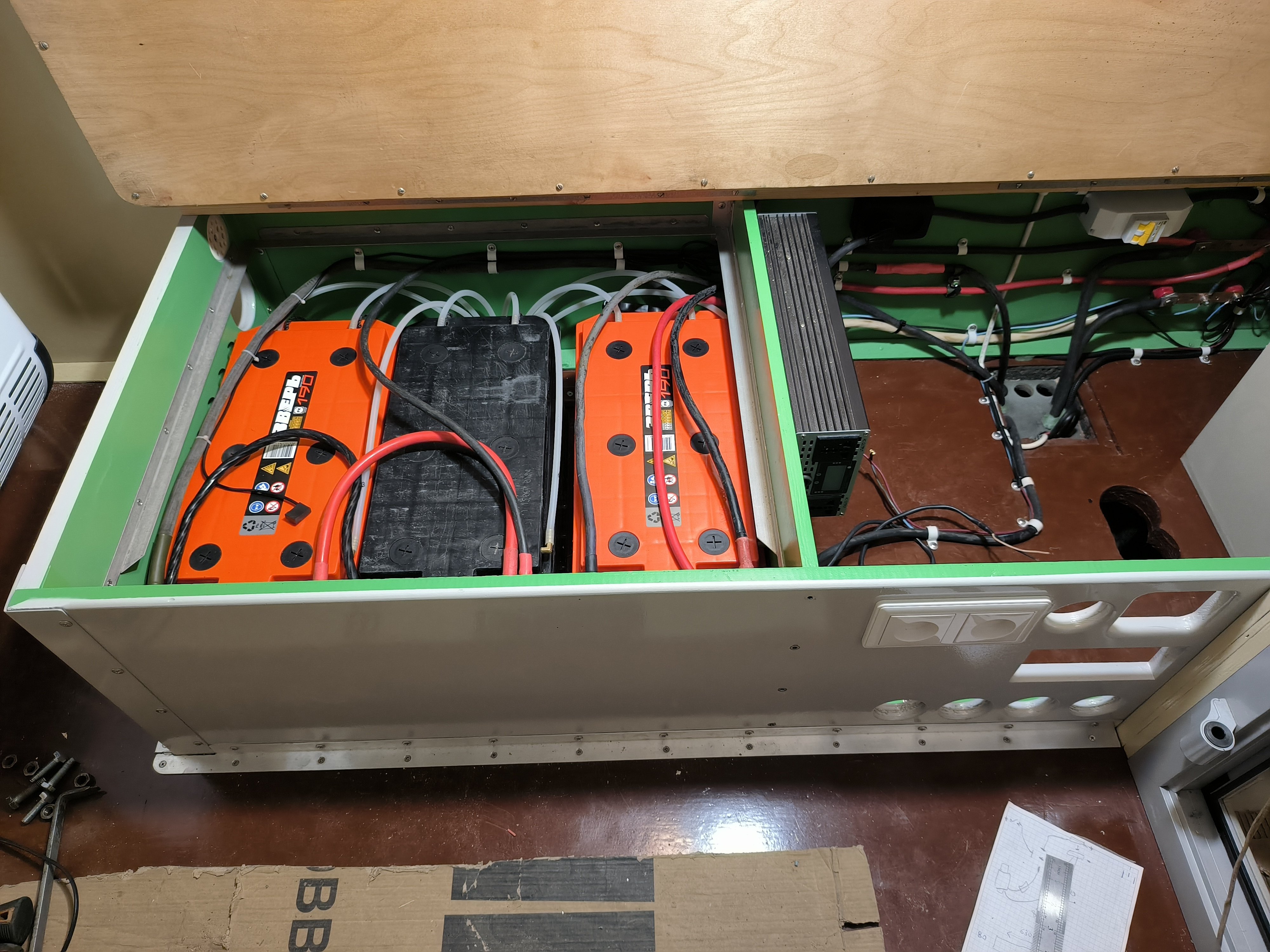

Lisник. писал(а): 04 фев 2025, 22:19 IMG_20250204_174431.jpg
на левом аккумуляторе , что за черный датчик лежит?? между банками?
Lisник.
Строитель
Сообщения: 2246
Откуда: Санкт-Петербург.
Благодарил (а): 72 раза
Поблагодарили: 278 раз
Lisник - Газ 66-05 кунг
Сообщение Lisник. »
Масса шасси с секретом. = Правый аккумулятор.
Масса кунга, да дистанционная. Или на нее под рундуком нажимать, или в кабине дистанционная кнопка.
Так же из кабины включение преобразователем 12/24 и управление предпусковым подогревателем 24В (Элтра-Термо) ПЖД 141.8106.000
Два левых акк на кунг. Объединены с шасси посредством УРА 300.
Датчик на левом акк. Перегрева. От зарядки солнечных батарей.
