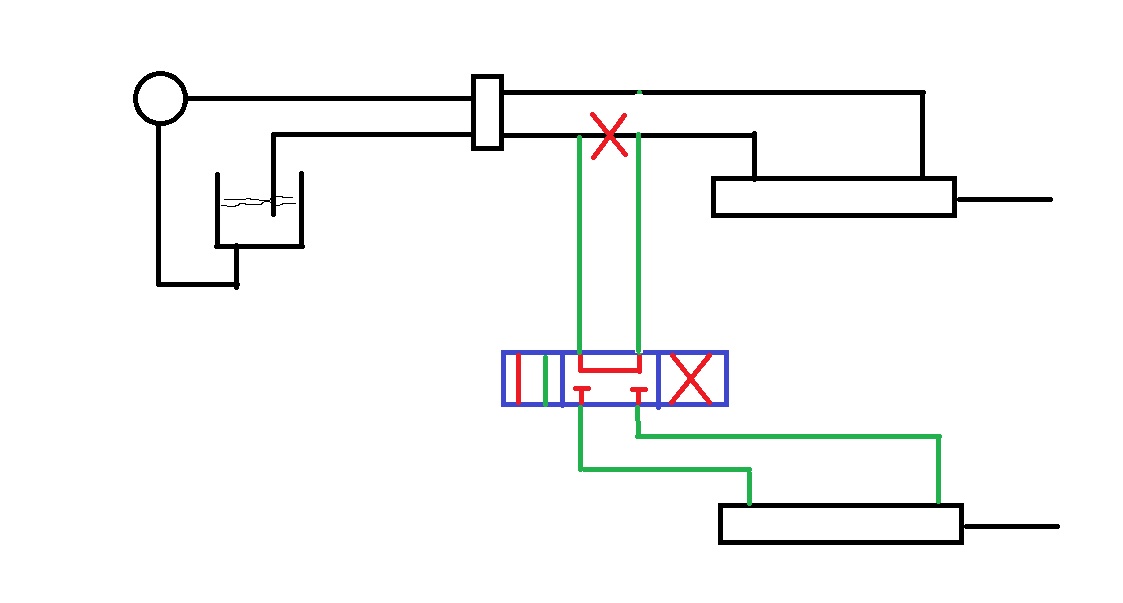

Добрый Фей писал(а):Механ связи нет. Только гидравлика. Передний мост штатно. Блокировка 1. Запирание гидроцилиндра поворота. 2. Спец штырь блокирующий рулевую тягу.
прикольно, ЛУАЗоводы только думают еще, а тут уже реализовано.
без мех связи должно быть проще, правда как реализовать обратную связь по углу поворота на гидравлике не представляю а без этого не понятно как синхронизировано рулить

ключевое слово Гидроруль . Вот только как его расположили ?
Фей , ну покажи фото ?

Нет там никакого гидроруля. Это запрещено для для авто выходящих на дороги общего пользования и имеющие скорость выше 40 км.ч
фотографировать там банально нечего. передний мост штатно, вместо заднего моста развернутый передний ( из плюсов редуктора выстроились по одной линии
вся заморока в линиях управления.
черным показана штатная система. Квадрат в середине это рулевой клапан на сошке.
зеленым и синим доп система. Синий это трехпозиционный электроуправляемый распределитель
крысный крест - изменение в штатной системе.
)вся заморока в линиях управления.

тогда не понял (

должно быть передний мост все штатно,
для заднего управляющая гидравлика от штатного переднего, возможно звездочка на родном валу, и цепной привод на второй вал, как раз направление меняется, и комплект клапанов управляемых с кабины для переключения направления.
ждем автора.
ждем автора.

Гениально Осталось 2 вопроса . марка распределителя и как мост фиксируется .

rencom писал(а):Гениально Осталось 2 вопроса . марка распределителя и как мост фиксируется .
Это принцип схема. Там еще клапана безопасности и тп.
Блокировка пневматикой ( что-то вроде энергоаккумулятора) Механически запирающая рулевую тягу. + датчик положения моста. ( электронику доводки в нулевую точку пока не делал)
Плюс блокируется сам цилиндр гидрораспределителем
На видео не видно, но колеса можно поставить совсем раком, например перед мост ровно, а задний вывернут
Распред любой. Главное что бы гидросхема была такой как на картинке. Я использую atos.
