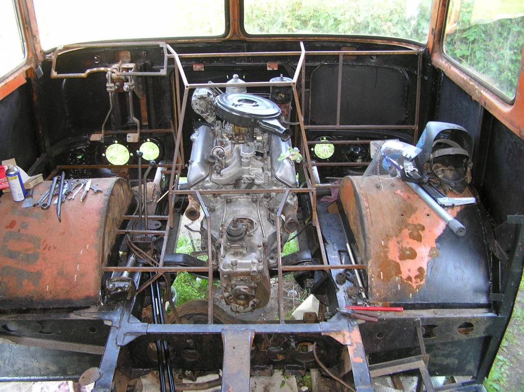

RAT писал(а): 16 мар 2025, 21:37 сдвинуть всю установку назад см на 60
ой не. не хочу
RAT писал(а): 16 мар 2025, 21:37 зато проблема с поддоном решиться он уйдет за балку
на родном вопросов нет, и на 3UZ нет.
RAT писал(а): 16 мар 2025, 21:37 поставить в ангар людей радовать
я иначе их буду радовать, а не на кладбище в ангаре.

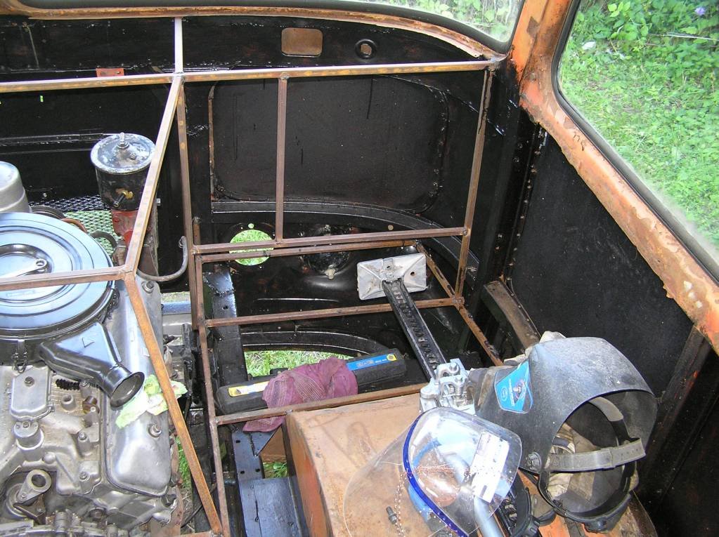

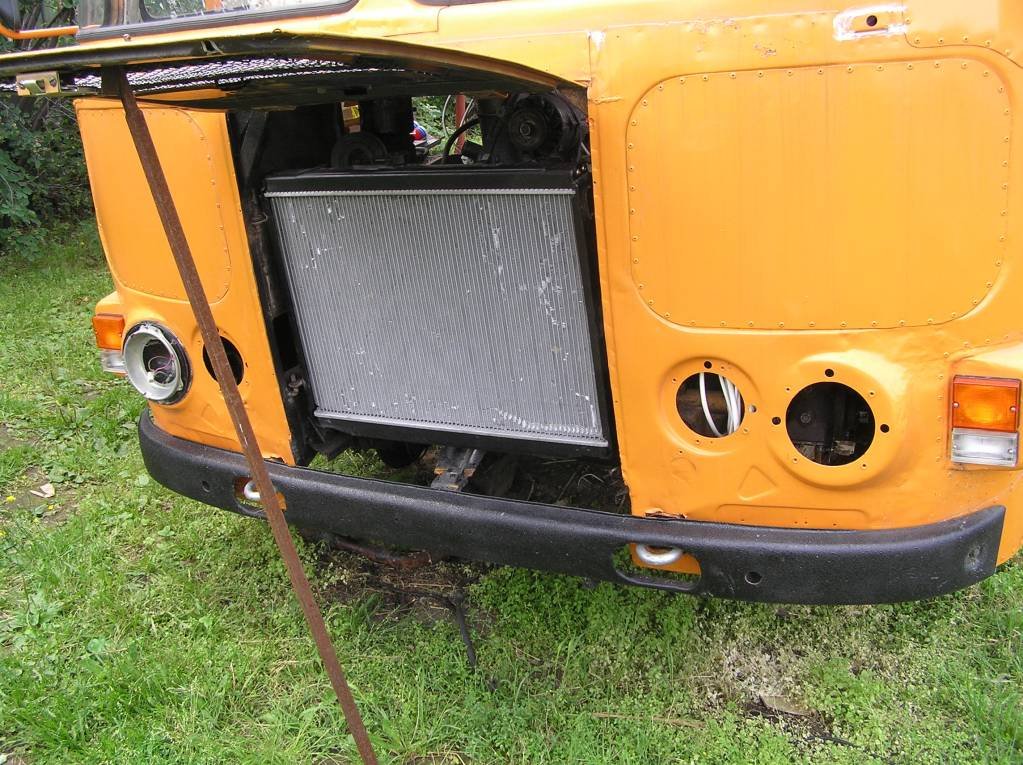

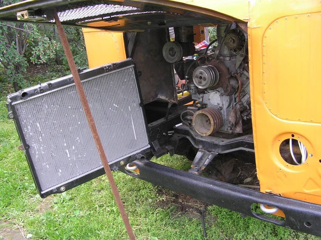

kolinz писал(а): 16 мар 2025, 21:46 надо двигать,чтоб 2 пассажира впереди помещалось
зачем, все и так работает в данном случае. Судя по фото, туда войдет баба Клава с 47 размером, 120 кг весом, двухметрового роста :rolleyes:
Родной мотор и мост.
Радиатор остается на месте, штурману есть место.
Радиатор перед двигателем - извращение как в ИФЕ, доступ к узлам только сверху.
И зачем мне это?
Можно конечно так, но на нахиба?

kolinz писал(а): 16 мар 2025, 21:46 по нормальному,надо двигать,чтоб 2 пассажира впереди помещалось и компановку моторного отсека под грузовую перекраивать,с радиатором перед мотором.
Ну я вариант предложил , так если внедорожник , Паз надо пилить под высоту 66 , посадка высадка будут почти как из кунга ,, чудес с этой юбкой бестолковой не выйдет плюс там гниёт все , как на буханке , резаная Бухань почти не гниет
Внедорожный автобус на штатном шасси в целом странный вариант , та взаимоисключающие факторы , лонжеронная рама и кузов которому нужна максимальная жесткость , оно пока плюс минус по дорогам живет и то рвет кузова постоянно , а в дикое бездорожье не факт , что стекла в окнах останутся ,
Если все это добро готовить надо по максимуму заневоливать раму и распускать подвеску , а это объемные арки , угол рампы на котором останется вся юбка , и от оригинального Пазика останется корч , так всегда выходит когда готовый кузов готовишь.

Begemot, про два пассажира считай шутка.Просто RAT тебе описал классическую компановку бескапотного грузовика,ну я и не удержался,развил тему. :biggrin: А как на этом жёлтом не делай,мы верим,у тебя лучше получится.
