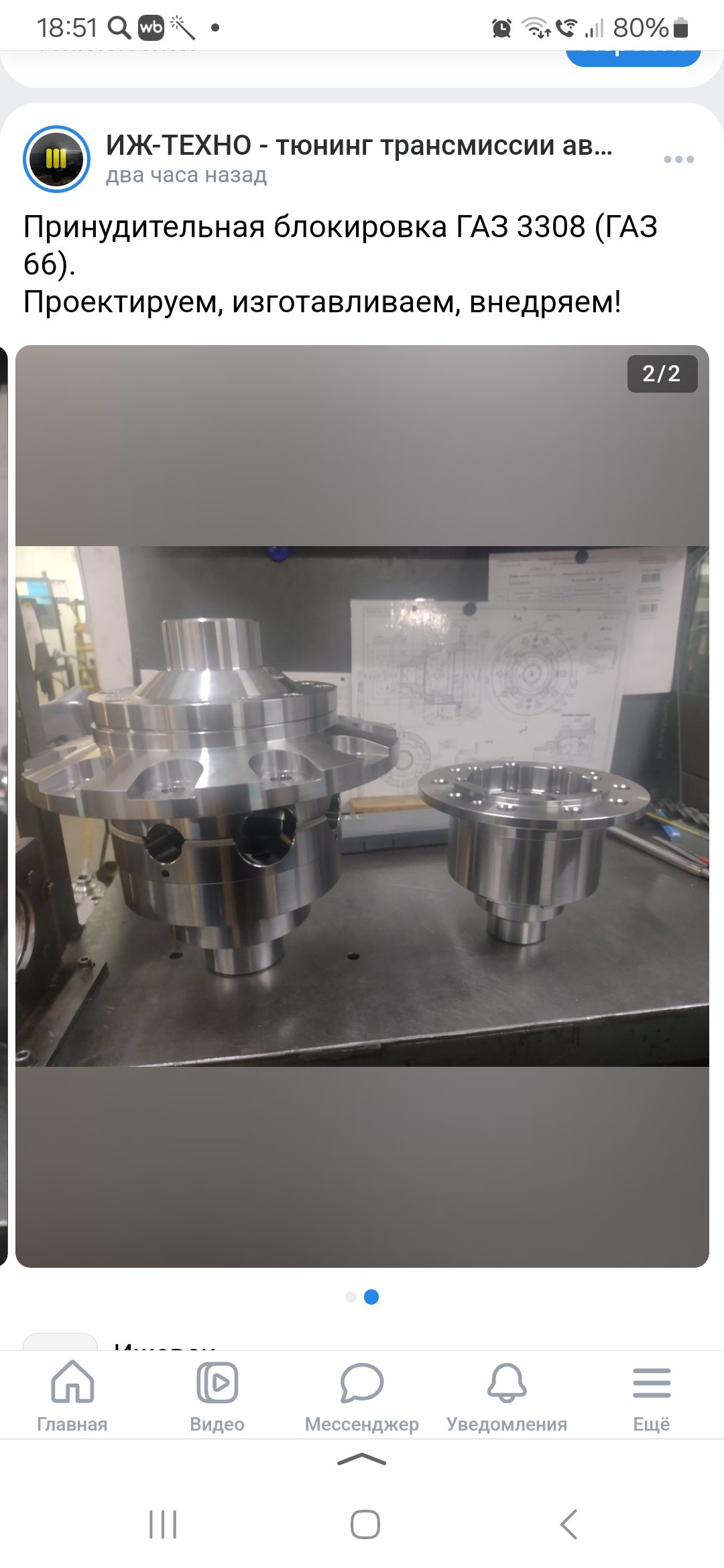

Не прошло и трех лет как я им звонил, тогда сказали, что спроса не будет им проще на Ниву всякцю херею делать

Мне кажется спроса и не будет, а там посмотрим

Сейчас хренова гора вездеходов на 66 мостах выпускается, плюс автодома, на сухом асфальте свободный диф всегда лучше чем самоблок, особенно в передке

Да, про них я и не подумал

RAT писал(а): 10 мар 2025, 20:10 Сейчас хренова гора вездеходов на 66 мостах выпускается, плюс автодома, на сухом асфальте свободный диф всегда лучше чем самоблок, особенно в передке
я так на своем 66 задумался об принудительной блокировке и не надеется на псевдо) люблю контролировать блокировки))) наверное сказывается опыт трофей)))
