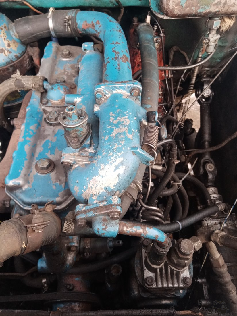

[ref]танкист 204[/ref], ну у меня старого думаю образца, а различие термостатов в чем? Просто купил уже, но ещё не ставил
Сообщения: 2803
Благодарил (а): 84 раза
Поблагодарили: 78 раз

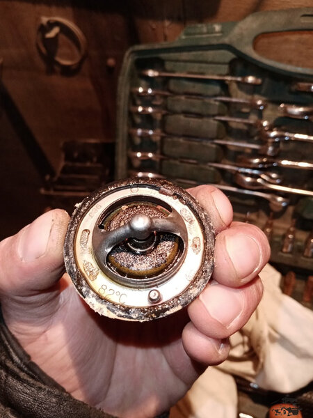

[ref]Mityai[/ref], нужно не думать, а проверить. Если старого, то термостат там не такой как на современных. Корпус термостата сфотайте, посмотрим что там у вас

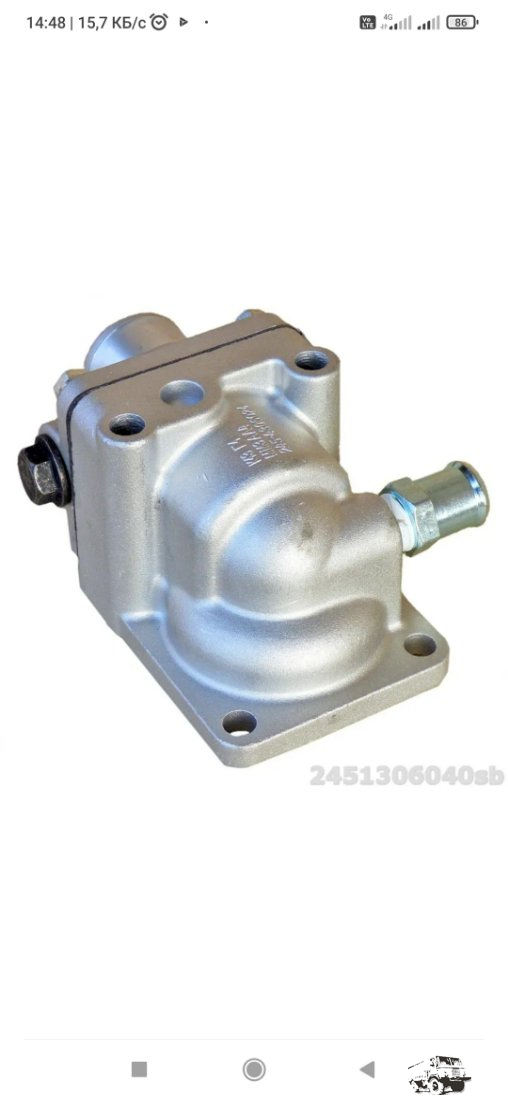

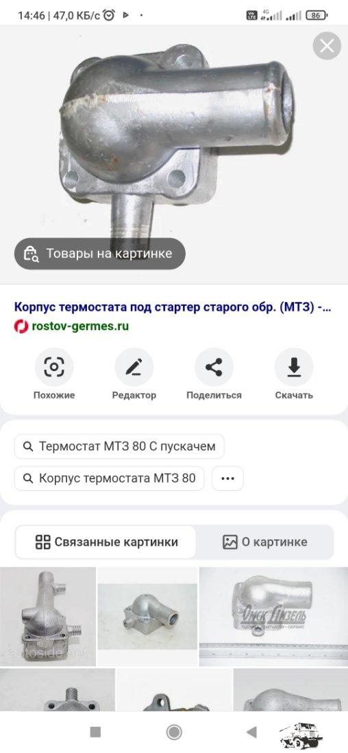

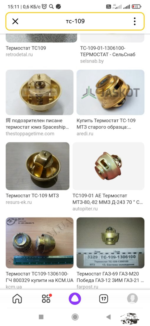

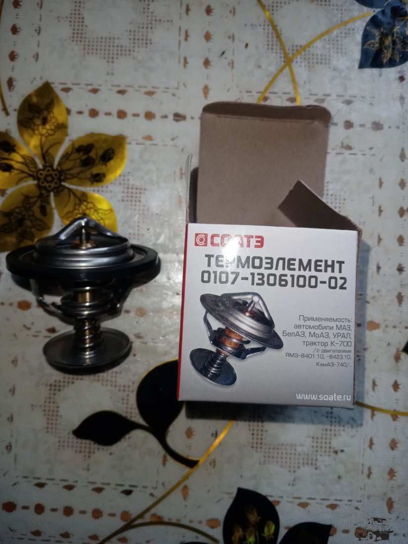

Вот старого и нового образца
Mityai
Сообщения: 477
Откуда: Амурская область
Сообщение Mityai »

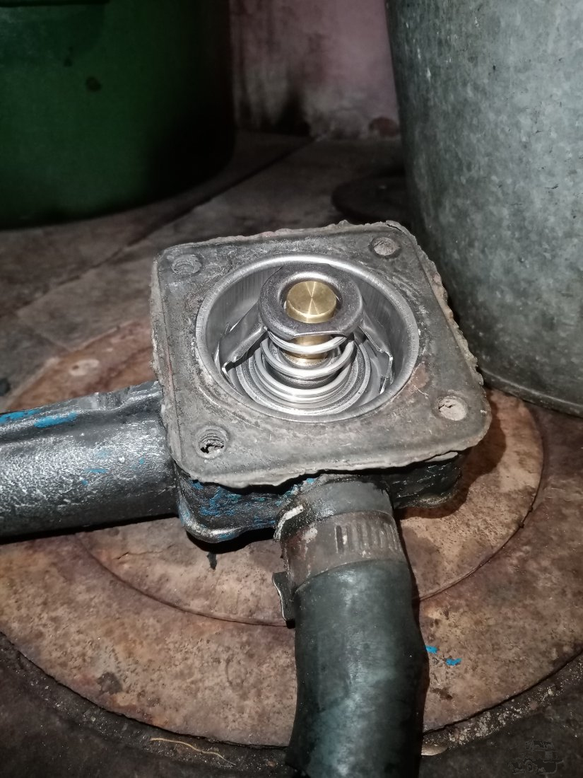

[ref]танкист 204[/ref], вот

У вас старого образца, такой термостат вам не подойдёт

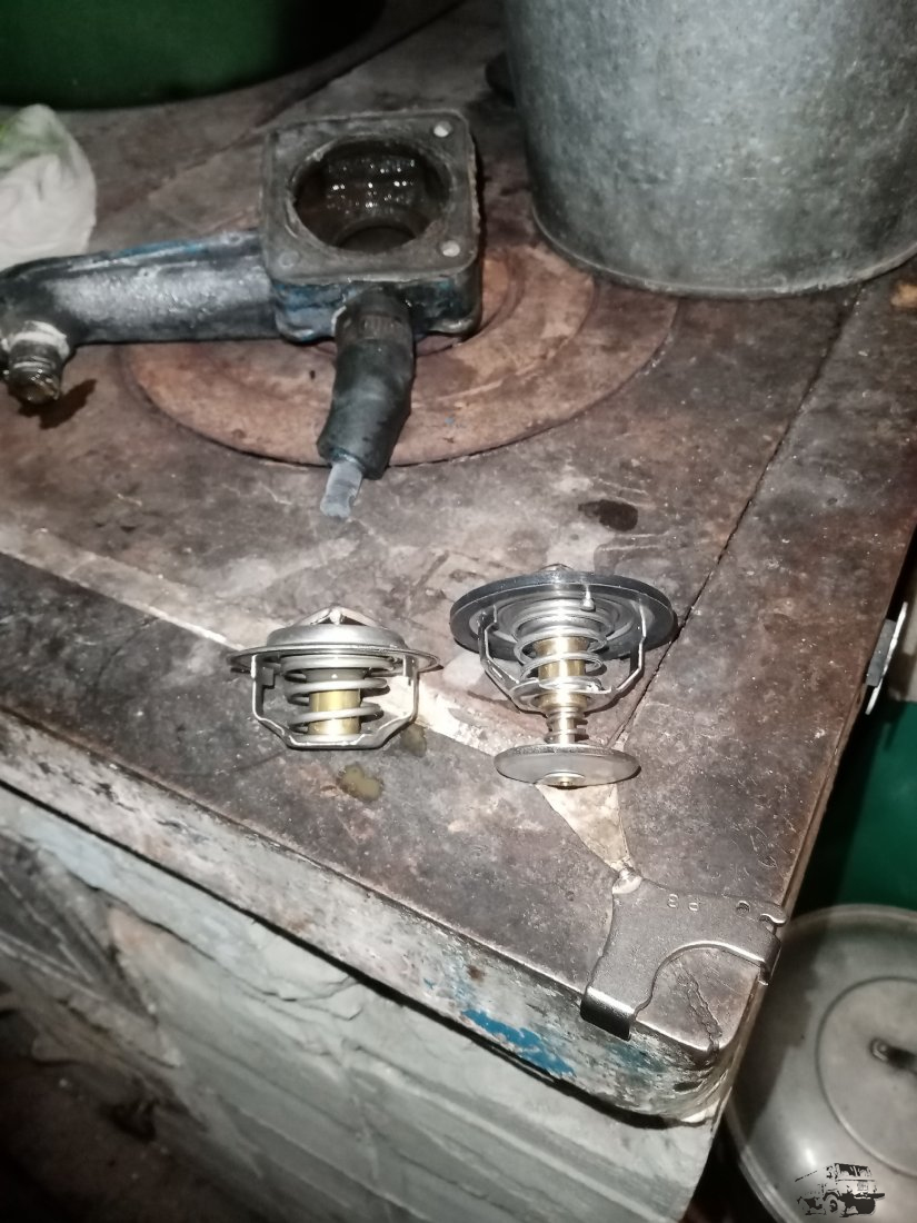

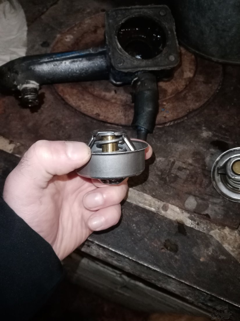

Вот ваш

Это уазовский, он подходит если поставить его задом на перед, можно так делать вот в чем вопрос?
Сообщения: 2803
Нет не пойдёт, не вижу где и чем он перекрывает малый круг. И нету проточки под этот малый как в родном.

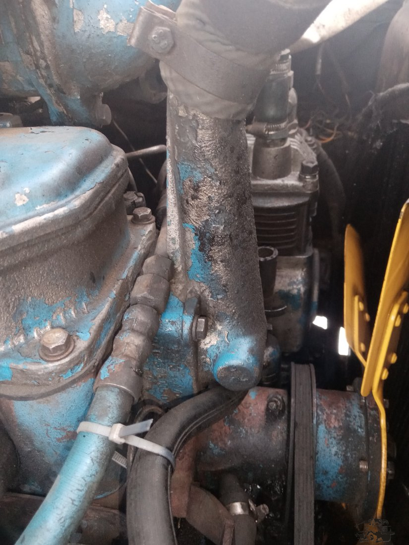

Mityai
Сообщения: 477
Сообщение Mityai »

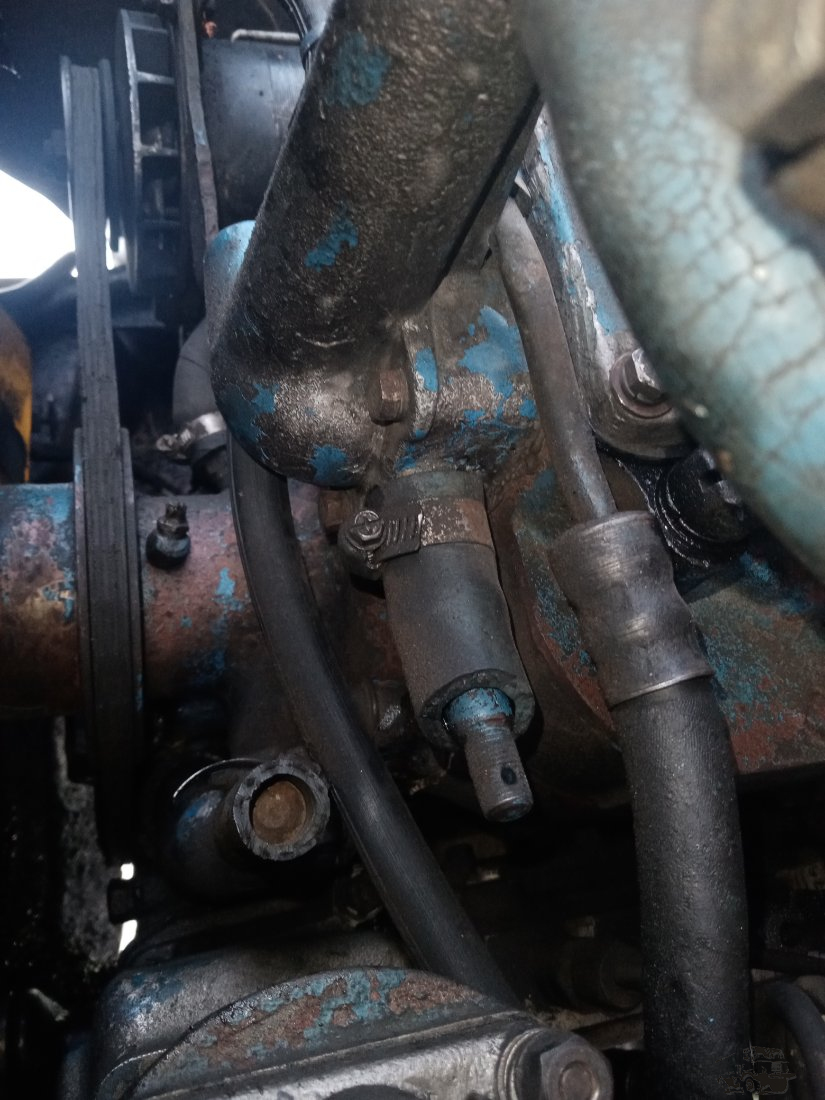

С лева, тот который стоял на двигателе
Сообщения: 2803

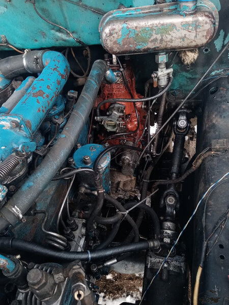

Вообще у вас малый круг заглушен в патрубке. Не совсем понимаю для чего это сделано, может когда на воде ездили так сделали

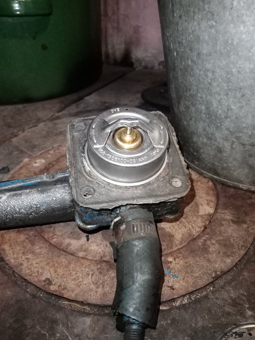

Mityai
Сообщения: 477
Сообщение Mityai »
Термостат от уазика 70гр, стал как родной

Mityai писал(а):[post]446608[/post] незнаю, а может это быть из-за пускача?
Вполне может быть. Там с пускачем нах@еверчено с потоками что там радиатор всегда тёплый даже с термостатом. Предполагаю что у вас малый круг сделан через печку.

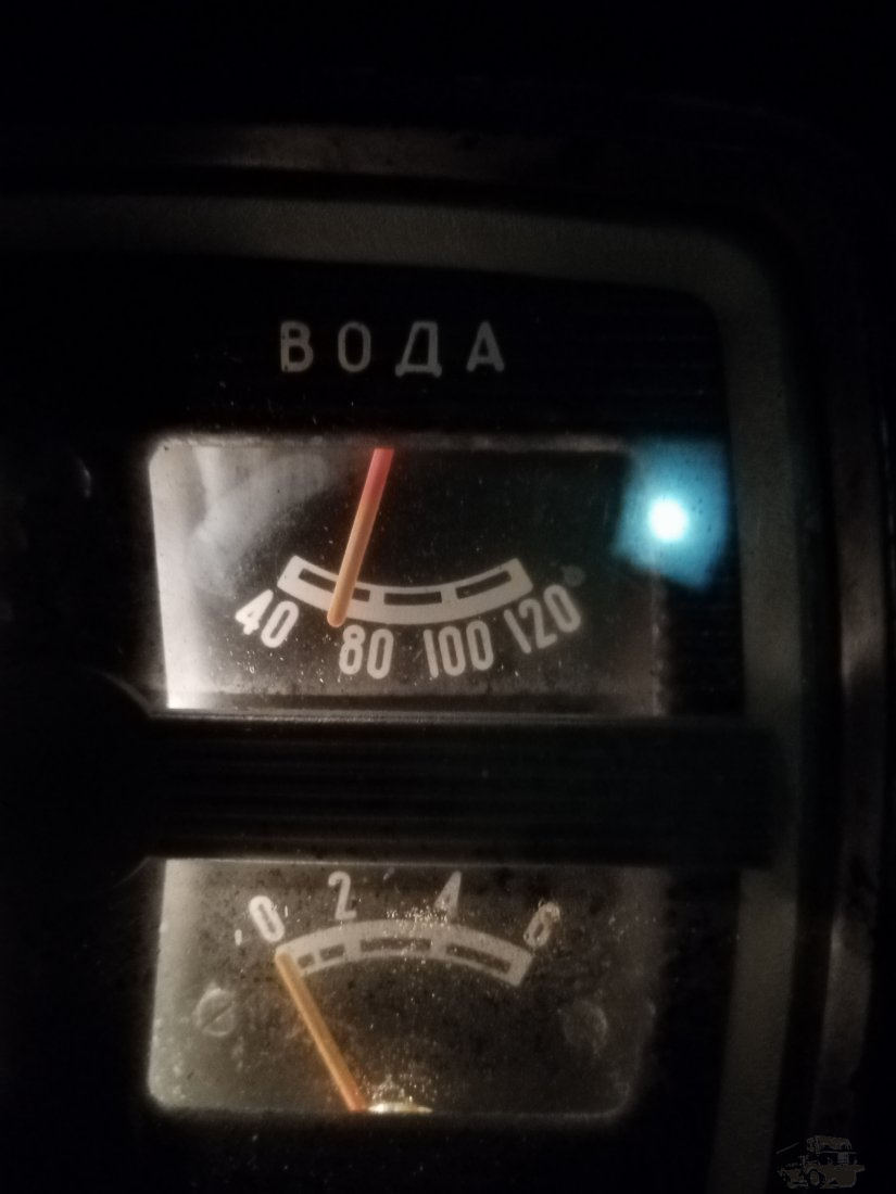

[ref]танкист 204[/ref], после ремонта, запустил двигатель, температура 60 радиатор холодный, 70 радиатор стал теплее температура скинулась где то до 60ти, у меня котёл подогрева стоит 220вольт, и вот выход с него идёт на гбц, где 4цилиндар, вот думаю оттуда надо печки запитать, печки стоит 2е, пока не разбирался, тока шланги горячим а вот дует еле тёплым, радиатор надо промыть однако или новые поставить
