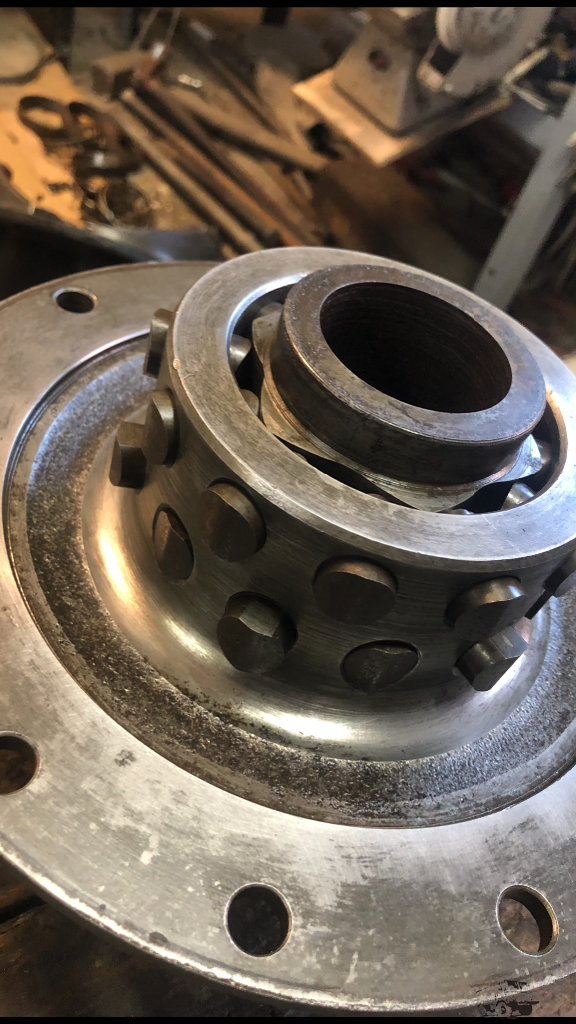

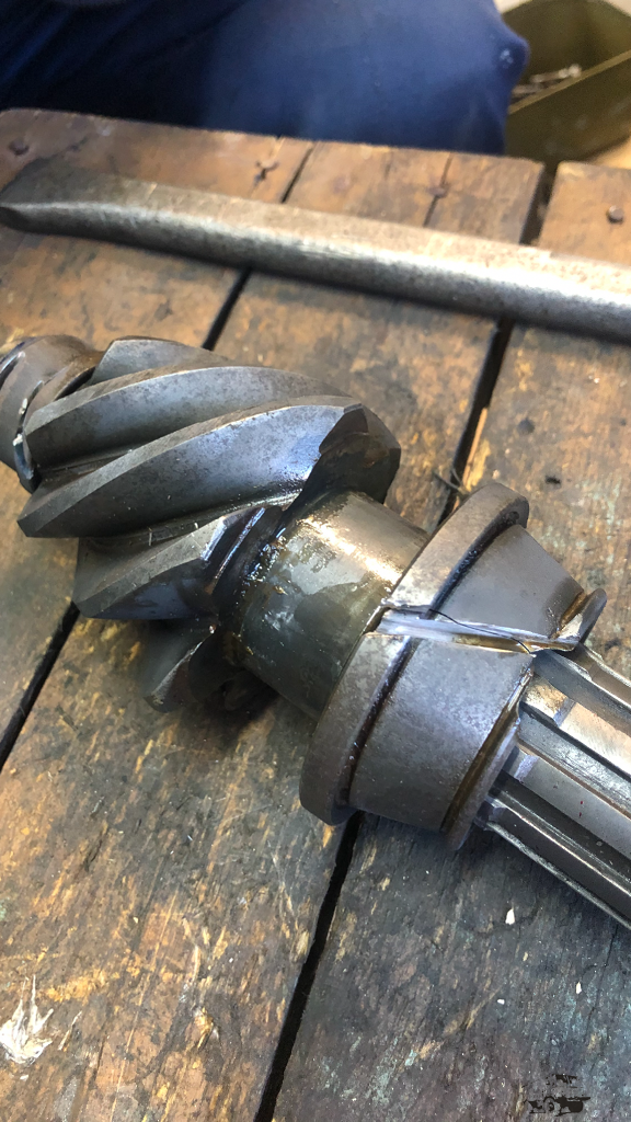

Подшипники все снял, очень плотно сидели, съёмниками не получилось, аккуратно балгаркой пилил и зубилом расколол. Получилось всё идеально. Собрал уже блокировку и закрутил 14 болтов динометрическим ключом на 7 кг. Металл на обоймах подшипников был очень прочный, колёный, долго пилил балгаркой.
