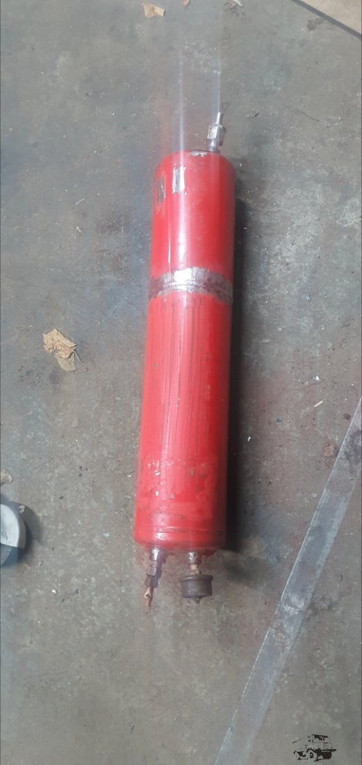

Последствия сложных маршрутов, ну или дурной головы

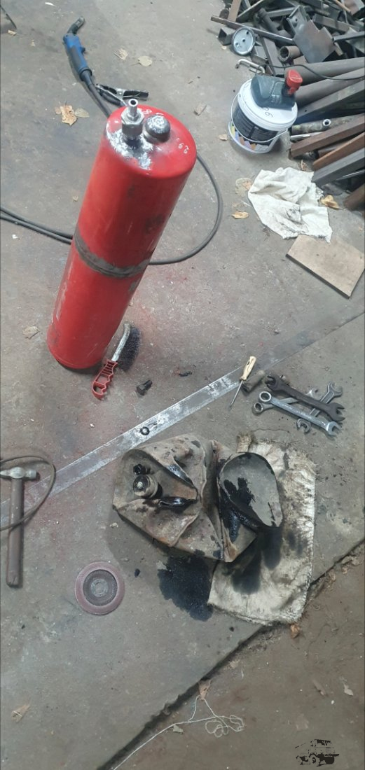

это вакуумный рессивер с газона
решил сделать вот так, из 2х огняков... он тонкий и должен чуть глубже в раму залезть, что положительно скажется на его живучести... соскучился по газику, решил его в порядок привести!
решил сделать вот так, из 2х огняков... он тонкий и должен чуть глубже в раму залезть, что положительно скажется на его живучести... соскучился по газику, решил его в порядок привести!У вас нет необходимых прав для просмотра вложений в этом сообщении.

На сколько актуален ресивер с вакуумным насосом?Тоже приготовил огнетушитель 6 литров под вакуумный ресивер,а пока вакуум соединил на прямую.В принципе без ресивера усиление достойное,без задержек.Вот и думаю,а нужен ли ресивер?

С рессивером смело на 4 нажатия подряд хватает, без него-напрямую 2 нажатия и педаль "колом" на некоторое время... ну у меня так, по крайней мере...

Работающем, конечно! Может у меня насос уже устал... но, с рессиверами достаточно предсказуемо все работает, поэтому и ставлю его назад!

Я на d4db не заметил такого попадалова с вакуумом.Жмешь на педаль несколько раз и усиление одинаковое,ещё и соединение обратного клапана травит.Я думал ресивер ещё облегчит тормоза,а выходит,что нет.Но ресивер все равно поставлю.

Ресивер тормоза не облегчает, а лишь накапливает вакуум. Как сказали выше просто в запасе нажатий будет больше при заглушенном моторе.

То,что он накапливает вакуум это логично.Выше сказали,что без него насос не справляется.
