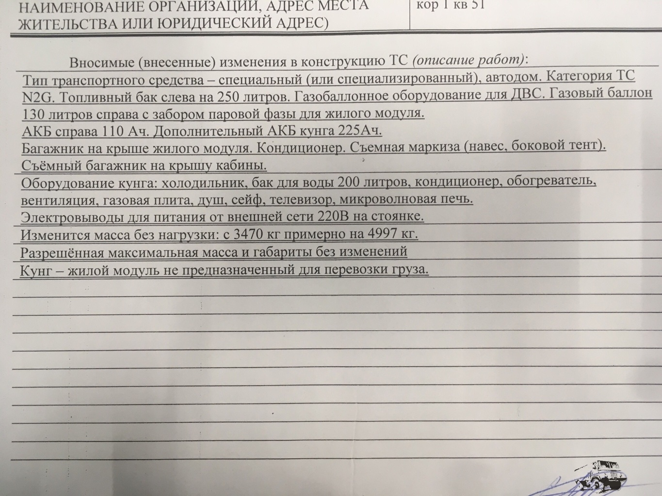

Сообщение Алексей83 »
Как-то так наверное

Сообщение Папуся СССР »
Алексей83 писал(а):[post]399318[/post] Как-то так наверное
Мой тебе совет. В перечисление вносимых изменений вноси только реально необходимое для отметки действо, как то места, баллоны, минимальный перечень автодома. Все остальное ты только себя ограничиваешь вписаний ограничений и тем более последний пункт. По нему, по букве закона, ты даже мешок картошки не можешь перевезти - это груз.
блин писал писал, и не отправилось.
serega.kam писал(а):[post]399321[/post] http://base.garant.ru/5922393/#block_600
Не получается класс с N2 (базового шасси) в М1 перевести. Не дают: габариты, травмобезопасность и наверное самое главное: пассажирским считается то ТС, масса пассажиров которого больше массы перевозимого груза, если это условие не выполняется, то класс N. Это в примечании в том же регламенте.
Папуся СССР писал(а):[post]399324[/post] и тем более последний пункт
Этот пункт спорный. Обсудим с ребятами. Проблема в том, куда деть оставшуюся грузоподъёмность. Может впишу на багажники на крышу, тогда норм.
Много пишу - по сути это всё фактическое оборудование и чтобы оправдать повышение массы без нагрузки.
У любой медали 2 стороны, как и говорил. Мне лучше штраф за мешок картошки в кунге, чем потенциальные тяжбы с камерами и налоговой о коммерческих грузовых перевозках и/или их возможности.
