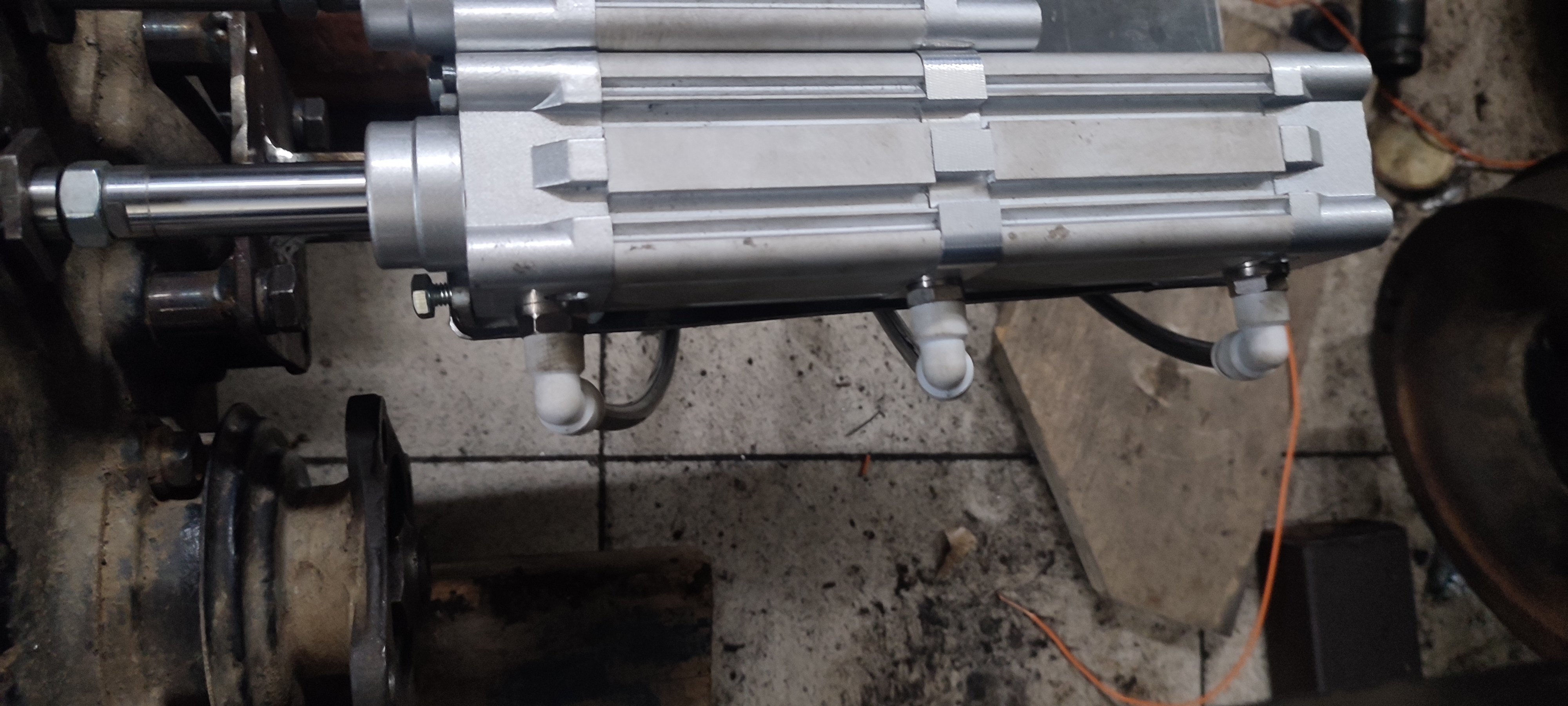

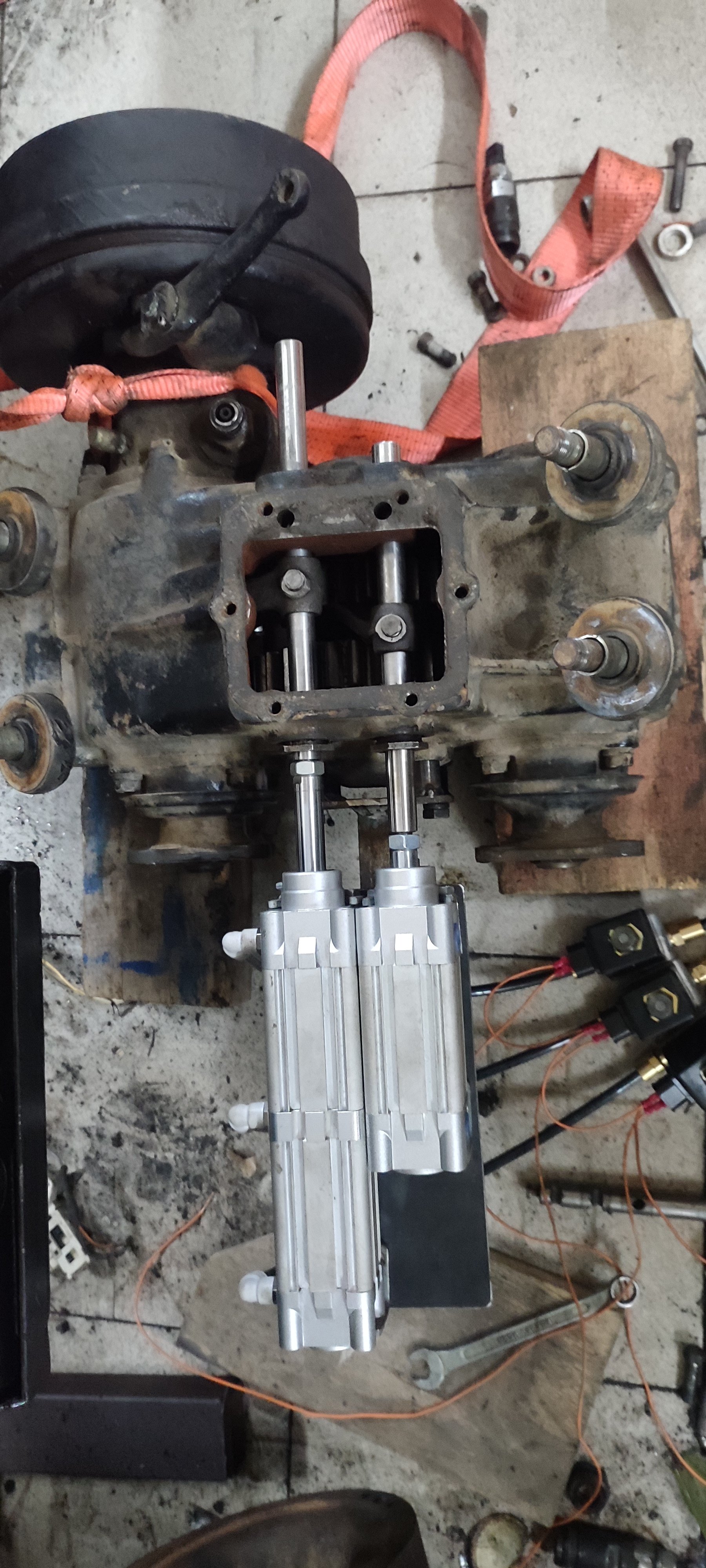

В продолжении темы пневмоуправление раздаткой. Прислали мне обещанный цилиндр трехпохиционный. Выбрал время поставил. Видос вот не знаю куда лучше выложить. Ютуб вроде как через одно место работает. Вобщем все получилось очень даже ничего. Цилиндры встали как родные.
На торчащие штоки не обращайте внимание. Подрежутся. Делал из штоков амортизаторной стойки.

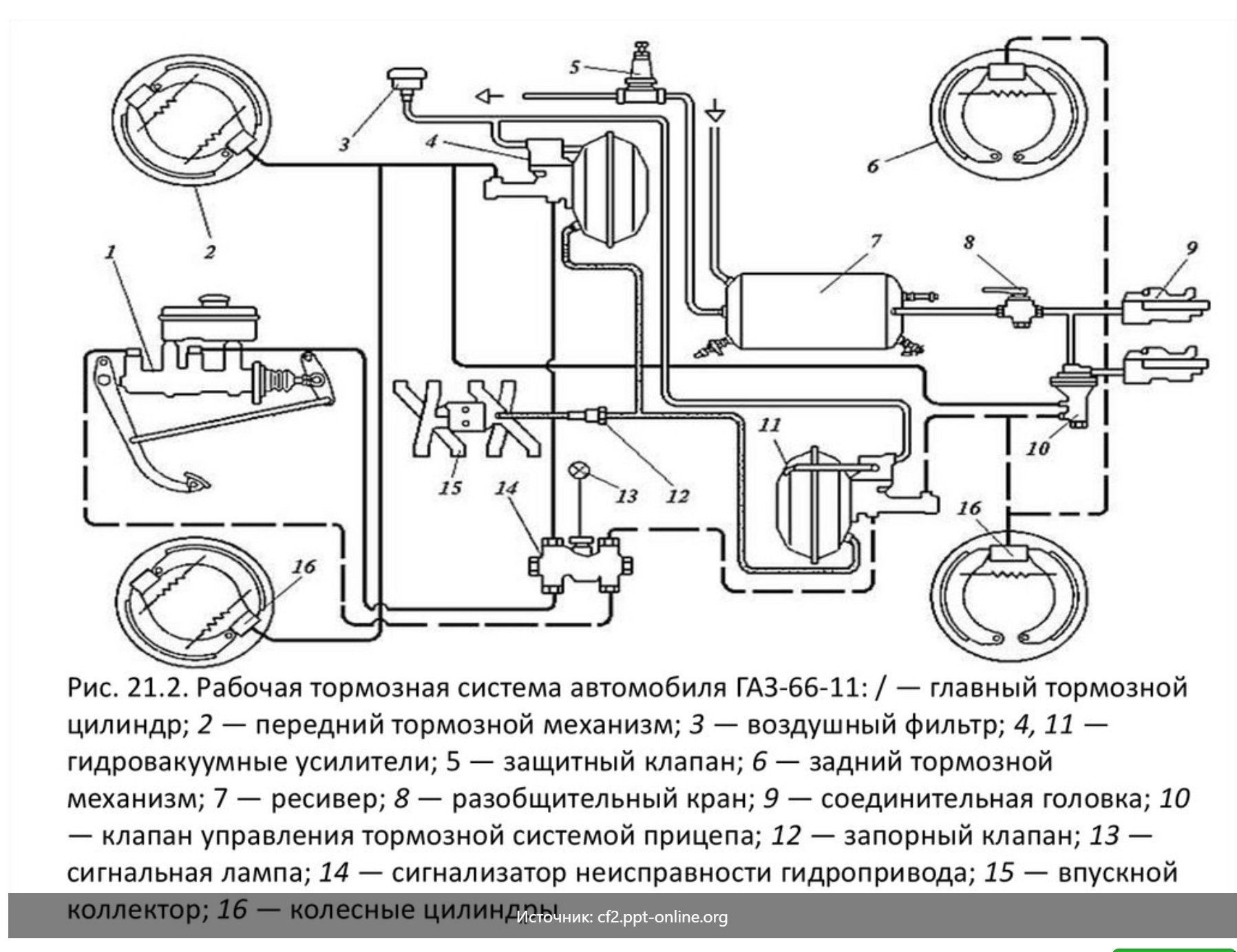

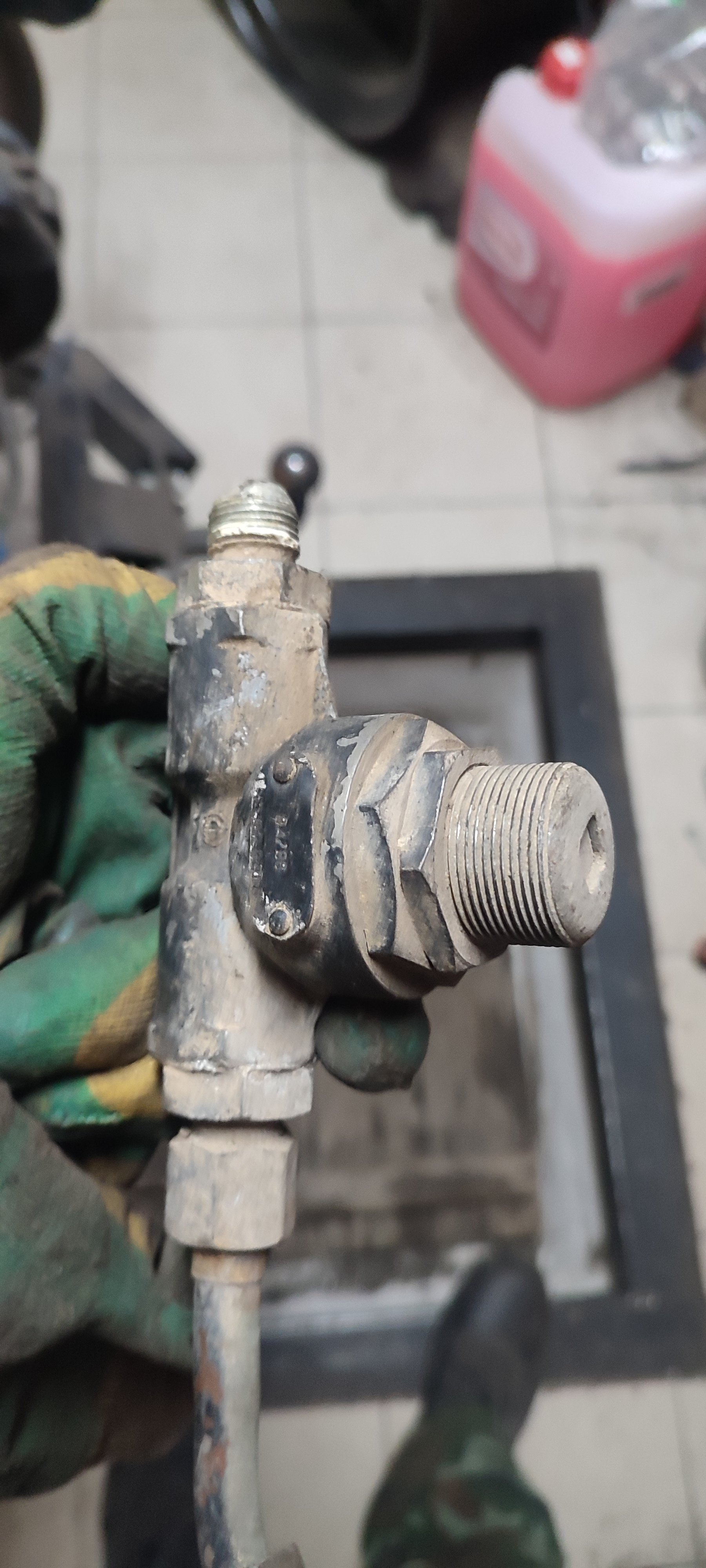

Парни, подскажите что за устройство? Стояло в системе подкачки. Подразумеваю что регулятор давления.
Сообщения: 4694
Поблагодарили: 204 раза
Кемпер ГАЗ-MAN
Это вернее всего одноконтурный кран или клапан.

Сообщения: 2903
Поблагодарили: 96 раз
Кемпер ГАЗ-MAN
Воздух на прицеп есть?
ipkin
Сообщения: 216
Откуда: Магнитогорск
Поблагодарили: 15 раз
Кемпер ГАЗ-MAN
Сообщение ipkin »
Да, стояли краны и коннекторы

Сообщения: 2903
Кемпер ГАЗ-MAN
Под номером 5.
