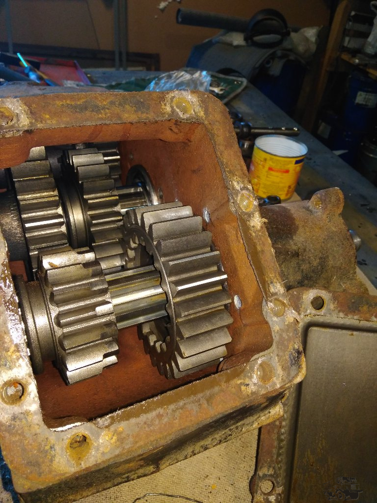

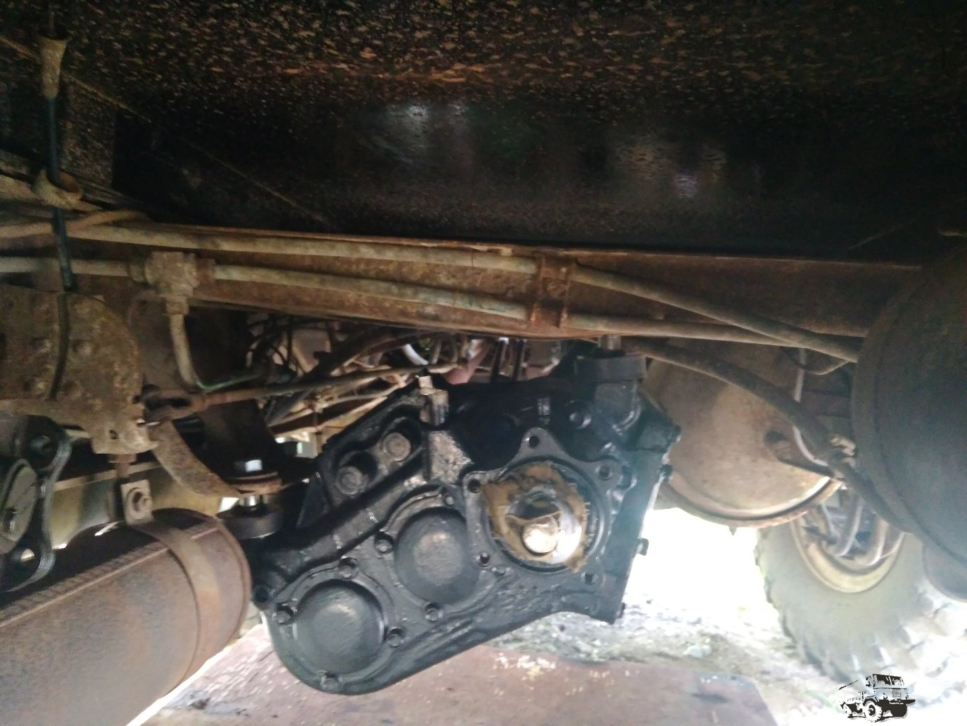

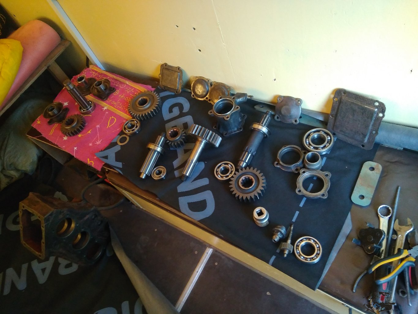

Сегодня подвесил новую раздатку, (страя устала :( вибрации, вой, масло гонит, постепенно переберу) . Новую разобрал до последнего шарика, почистил, намыл все с керхера, ободрал и покрасил.
От той машины, что купил оставалась только рама и РК теперь только рама, все остальное уже поменял :D.
С РК повезло, она даже масла не нюхала, внутри литолом мазанутые сальники. Втыкал и снимал один, понять как оно если что в дороге. Но надеюсь новая тоже не подведет :)

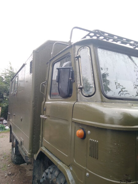

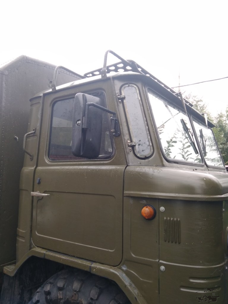

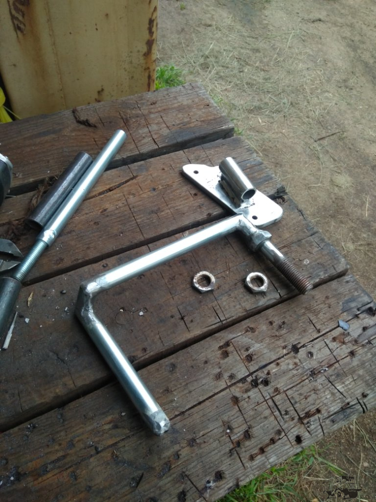

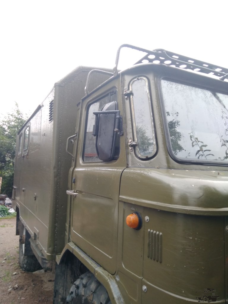

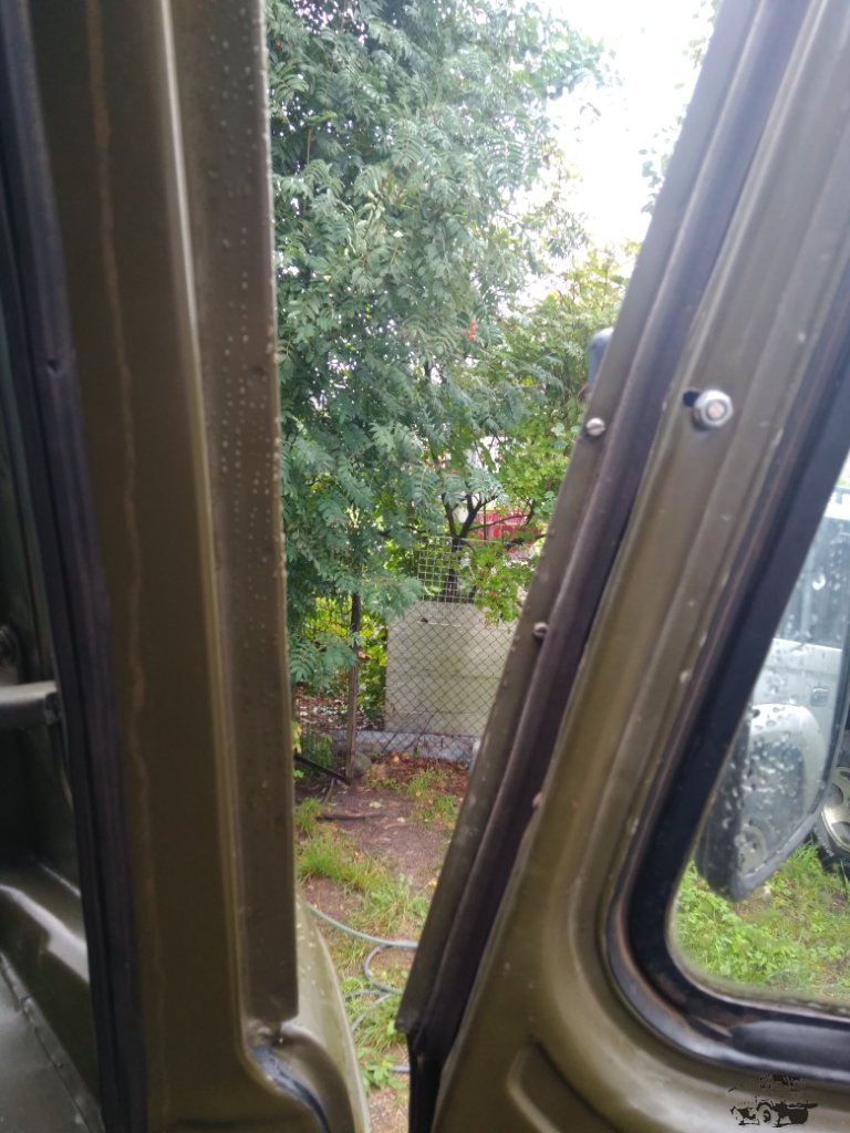

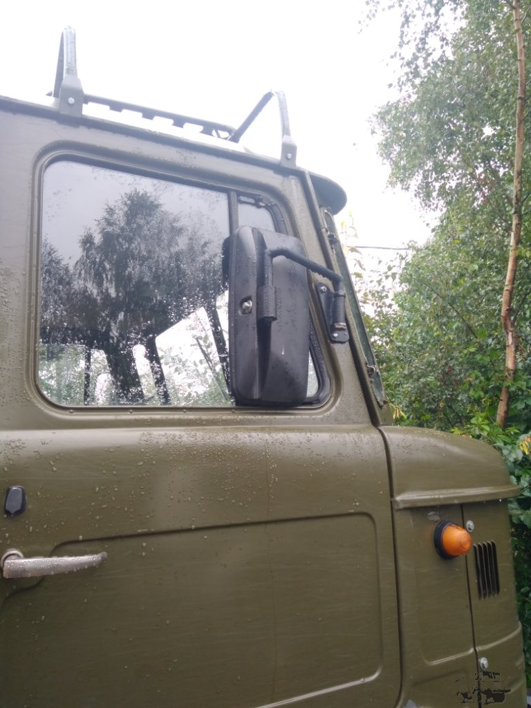

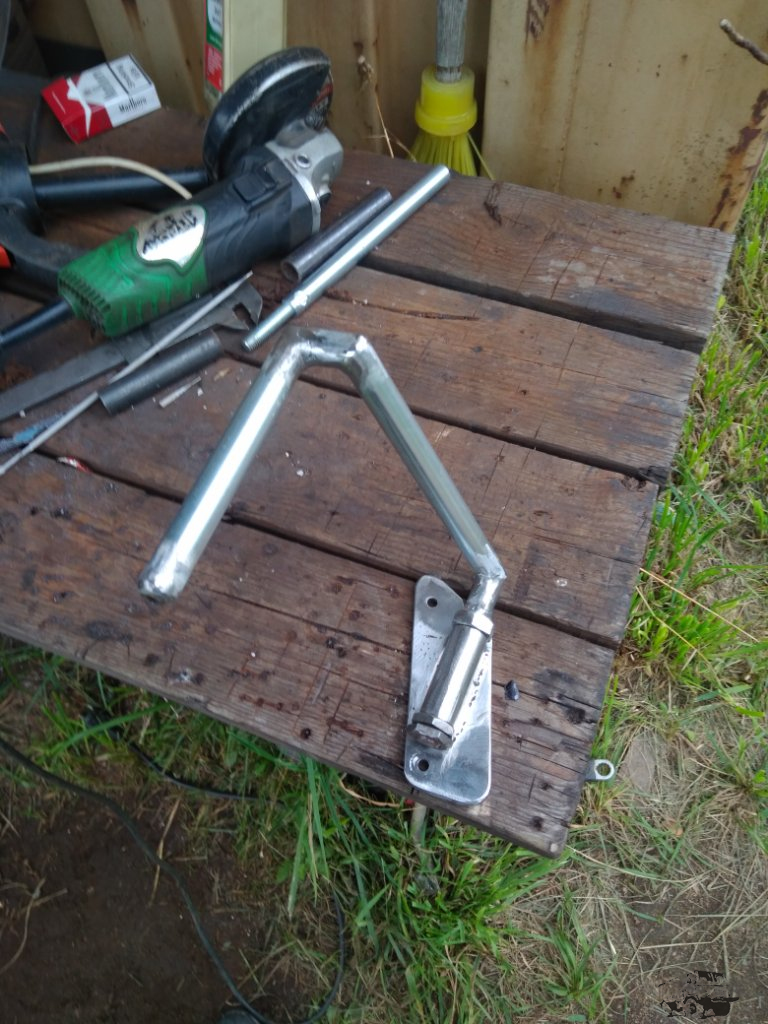

В очередной раз досталось зеркалу заднего вида. Деревцо выскочило из под бампера и хлестнуло по кронштейну зеркала. Нижний болтик срезало, немного согнуло рамку двери :(. Решил что все, больше так не будет.
Из какой-то трубочки согнул сварил загагулину с болтом на конце. Из железной пластины основание. Полудюймовая трубочка приварена на проставке, из обрезка пластины. Гайку на две части порезал, чтобы законтривать .
micky
Сообщения: 806
Модель: ГАЗ-66-14
Откуда: Санкт-Петербург
ГАЗ-66 змз-41 Micky
Сообщение micky »
Одна закладная зеркала провалилась внутрь, пришлось просверлить стойку двери насквозь (потом переделаю, возможно :)). Закрепил на два дополнительных винтика м4, чтобы зеркало не тряслось. Кронштейн в сложенном состоянии не выступает за габариты двери и не зацепится, не то что родной :!: . Теперь в лесу можно зеркала особо не скручивать :lol:

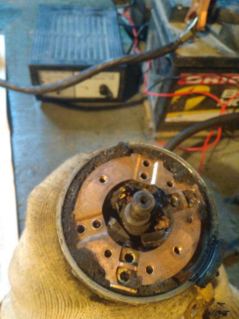

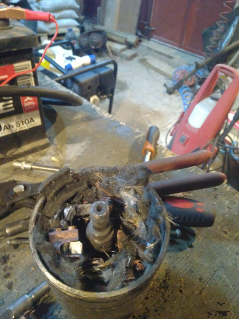

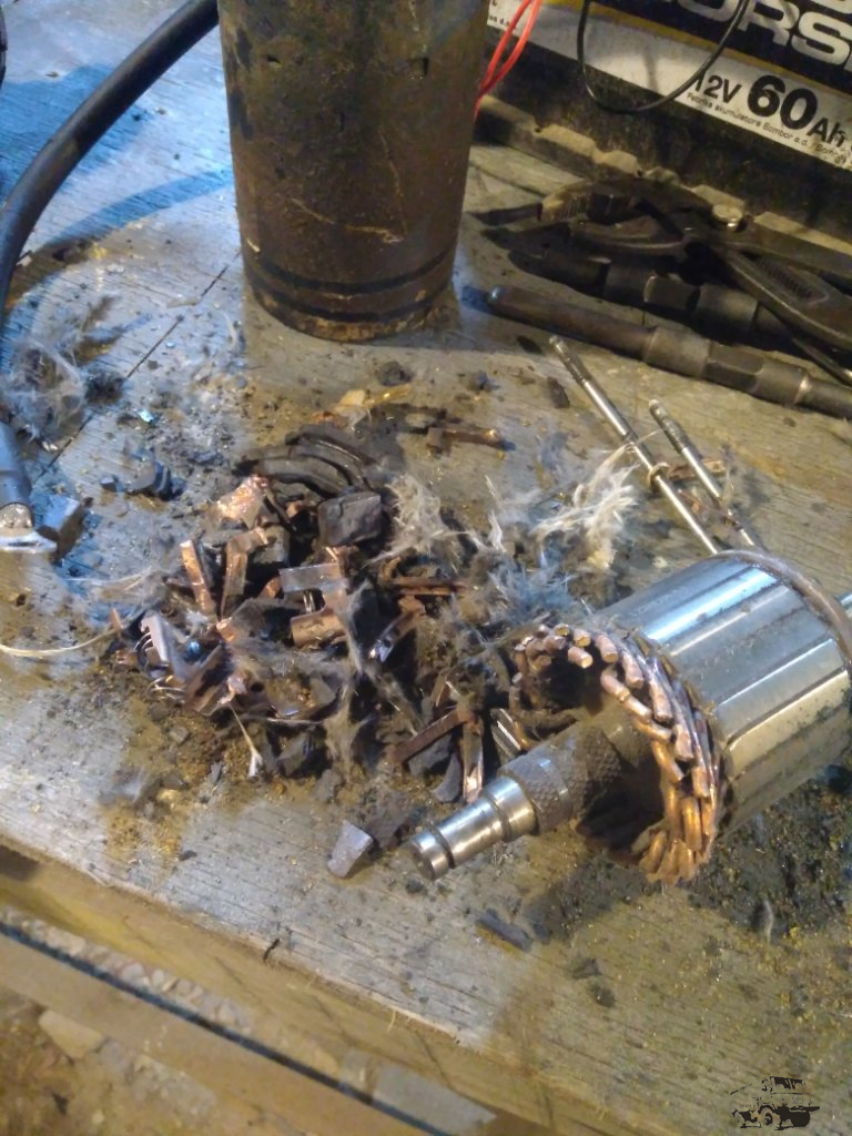

Подарили дохлый редукторный стартер на запчасти. Такого вы ещё не видели :) , а может и не увидете. :D
DESOTO
Сообщения: 1026
ГАЗ-66 змз-41 Micky
Сообщение DESOTO »
Наверное бендикс заклинило, маховиком размолотило,ужас какой. :shock:
micky
Сообщения: 806
Модель: ГАЗ-66-14
ГАЗ-66 змз-41 Micky
Сообщение micky »
[ref]DESOTO[/ref], почти так и было, замок зажигания на постоянку стартер на ходу включил. А втягивающее живое, планетарка и бендикс тоже. Из двух один себе собрал поставил :)

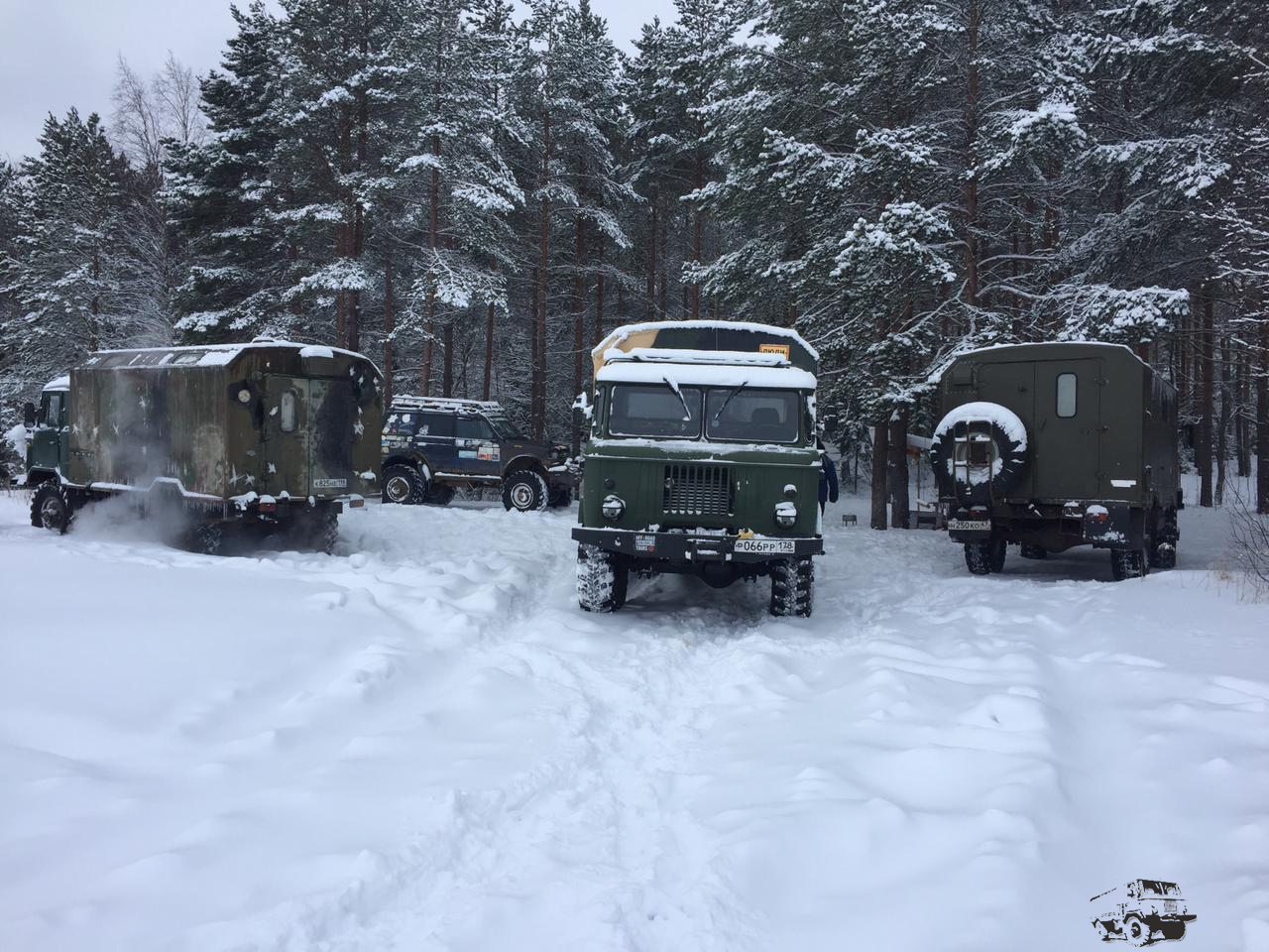

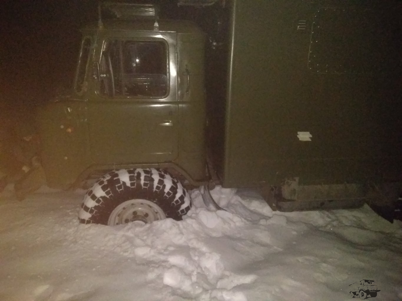

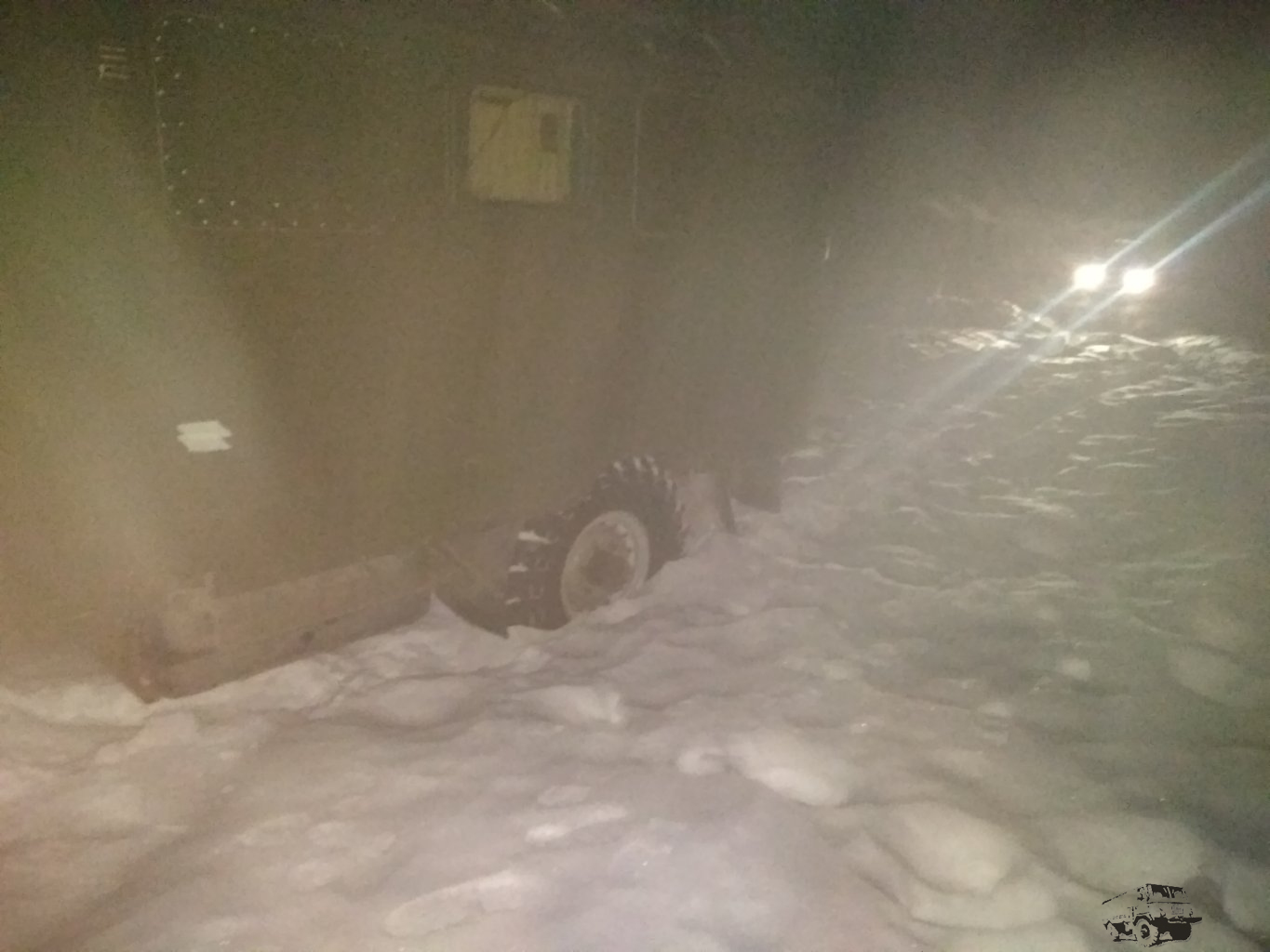

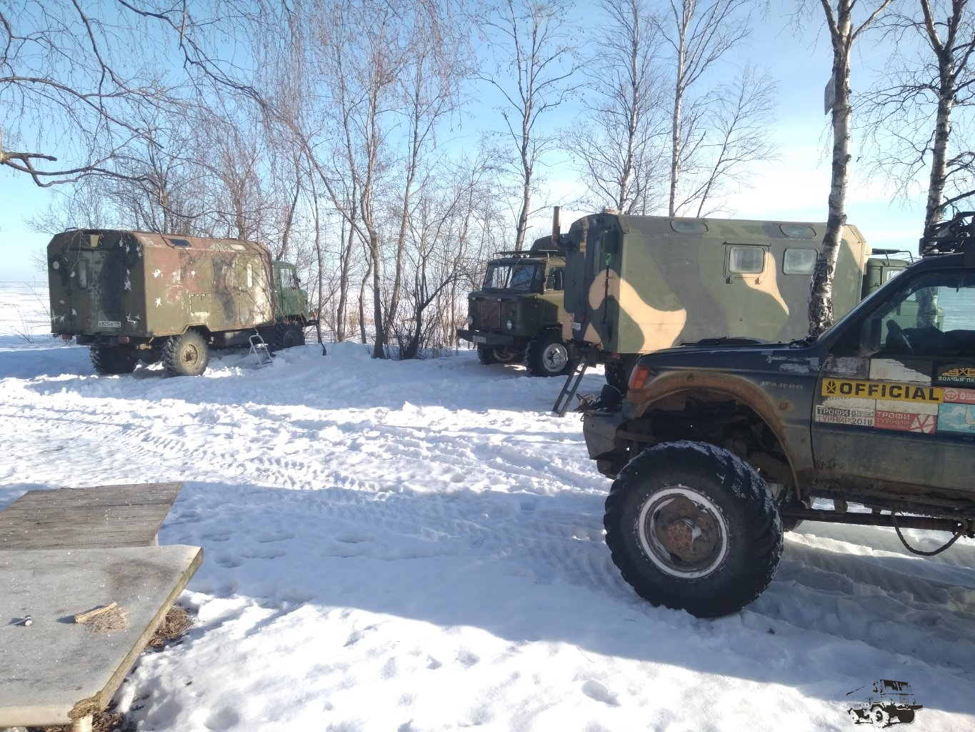

Просто несколько фоток с выходных.
Последние сотни метров вытаскивали друг друга лебедкой, снег плотный с настом, мой самый не любимый :)

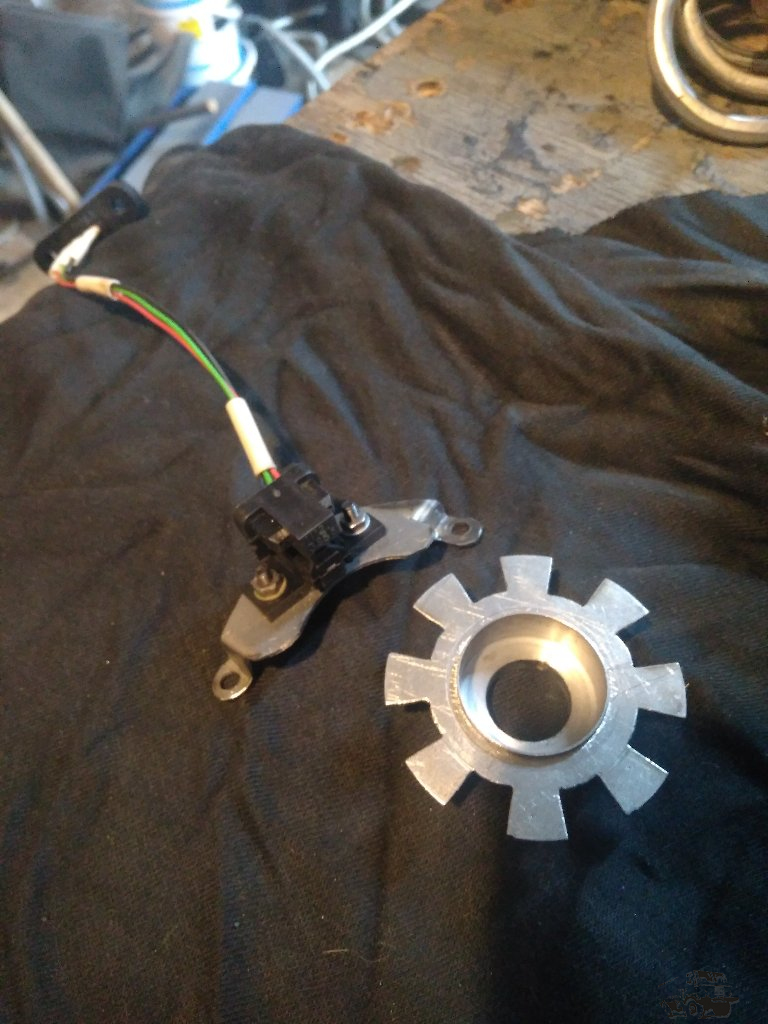

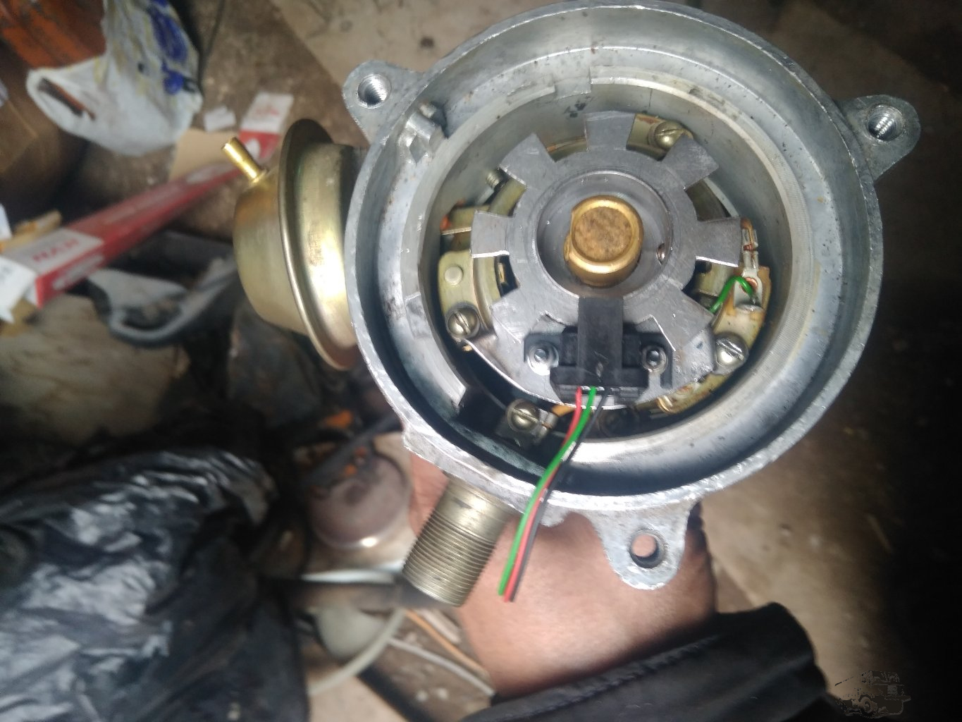

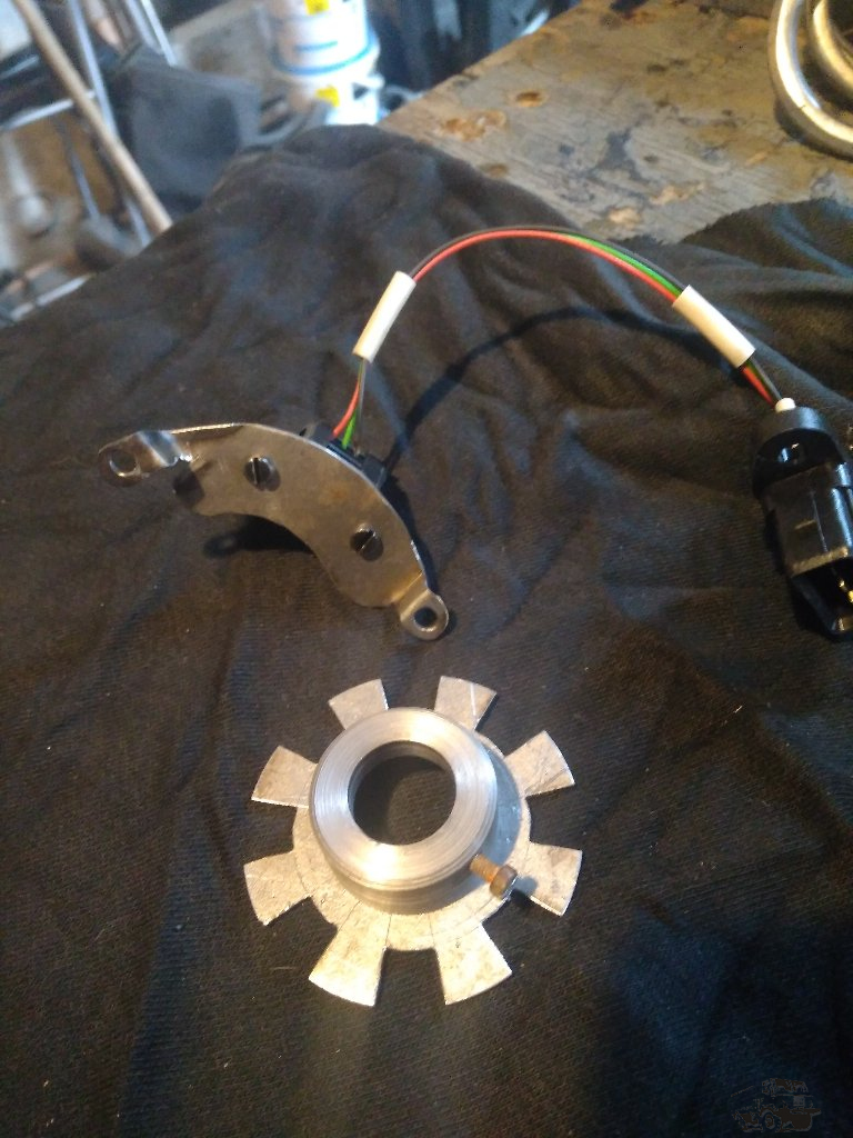

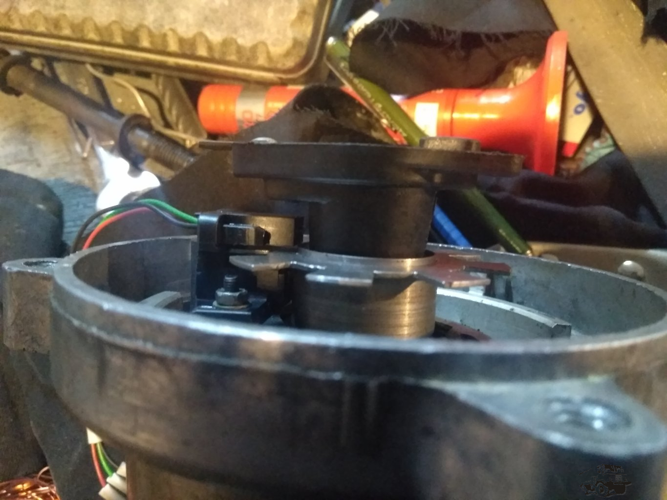

Наконец дошли руки до трамблера с датчиком Холла. Зиловский с Холлом дорого... В общем принял решение сделать "два в одном", чтобы не уменьшать надежность. Оставить все родное плюс датчик Холла.
Выточил переходную втулку. Крыльчатку разметил на делительной головке и с помощью болгарки и напильника сделал (потом если захочется можно и на лазере). По точности лепестков вроде не плохо. Из 1мм железки ножницами вырезал кронштейн для датчика Холла, датчик немного подпилил.
Все крепится сверху на штатные места без доработок. Единственное это отверстие в трамблере для выхода проводов.
Планирую коммутатор поставить рядом с родным и переключаться фишкой между ними, один сдох едем на другом, дублирующая система :)

А на двух чего не стал, там и пластина прямоугольник и два датчика под 135 градусов?
