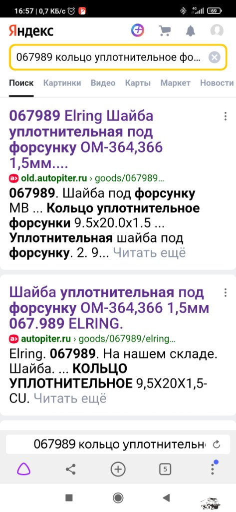

А как их опознать, эти колечки? Какие нибудь партнамберы, или какие модели дизелей?

Кольца обычно брал из наличия и номера не записывал.Скорее всего эти. .Штатные обычно приходится тянуть до загиба ушей на форсунке,а импортные протягиваются ключиком на 14 без фанатизма.

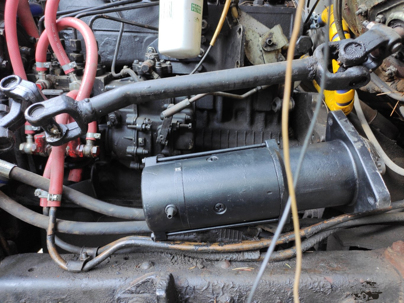

Купил стартер iskra AZF4617 на 24 вольта. Красивый, редукторный. Одна беда - не влазит чуть-чуть:
Хорошо, ребята понимающие, согласились взять назад, в минусе только за пересылку туда-сюда.

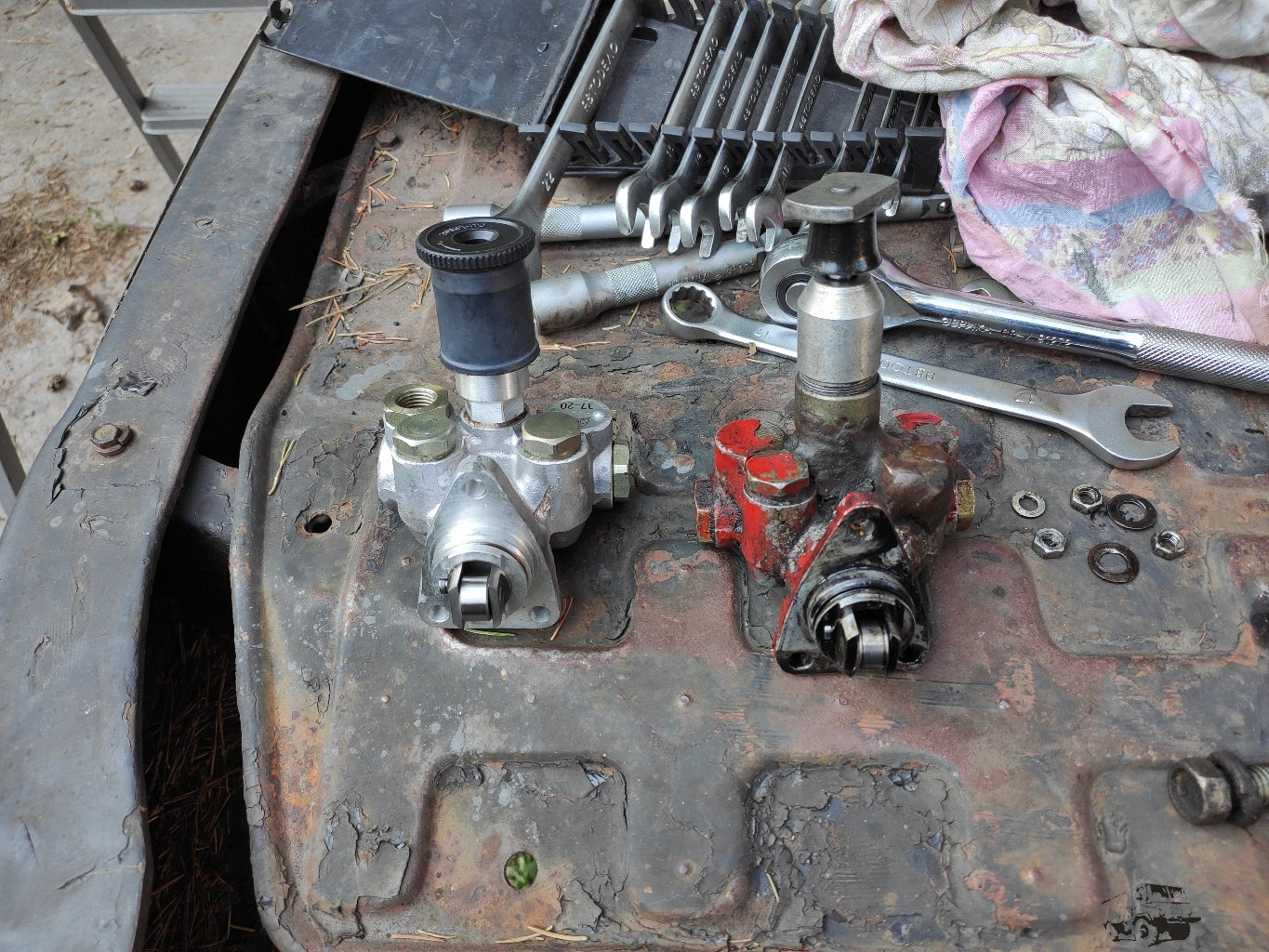

Скакал вокруг ТННД - снял, обсмотрел, отложил. Съездил, купил новый - ужаснулся, он еще хуже старого. Старый и вернул. Загадочная обмазка, которую воины сотворили из чего-то похожего на эпоксидку, как я понял - это борьба с утечками то ли из насоса, то ли в насос.

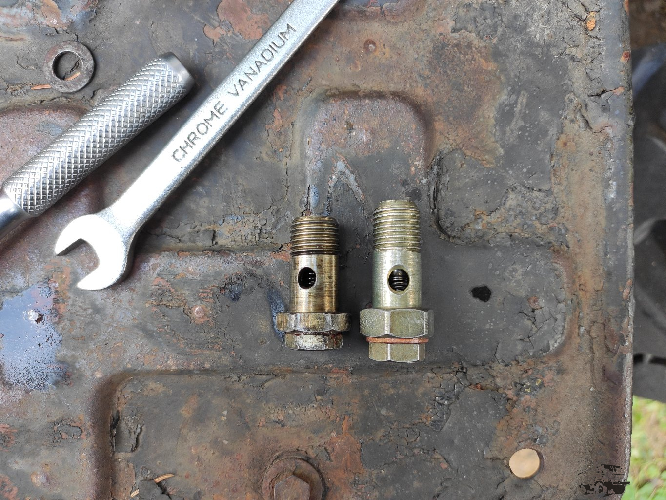

Купил перепускной клапан КАМАЗовский, поменял, прокачал и дизель завелся.... Я купил машину в 2016 году, с тех пор прошла она немного, но досталась она мне без шарика в перепускном клапане в обратку. Работала-работала, потом сказала: "ой все!". Вот и думай - что это?
Слева - родной, без шарика, справа - от КАМАЗа. Камазовский сделан вроде добротно, там даже под пружинкой две регулировочные шайбы положили.
