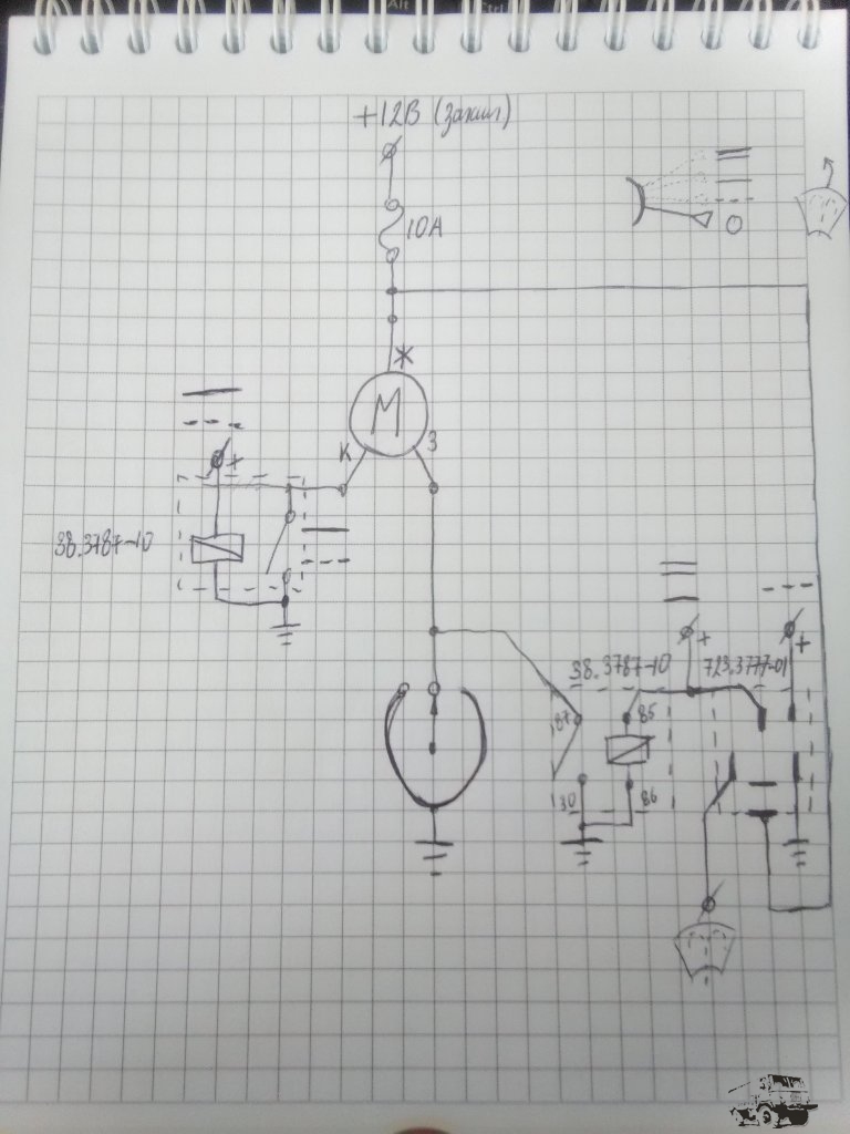

В продолжение темы переключателя дошли руки до чертовых дворников. По механике пока молчу, но про электрику начал думать. Снял, поглядел, что там как на моторедукторе, почему он у меня в состоянии покоя жрет 1.5А и греется. В процессе всего этого решил прикинуть, как внедрить программируемую паузу, раз на переклюке у меня есть такое положение.
Вот, что получилось по схеме. Релехи обыкновенные с 12v.ru, купил на avtoall. Необходимость в обычных реле (помимо паузного) возникла от того, что в 723.3777 управление идет по плюсу, а у нас моторедуктор управляется по массе, и простых способов это изменить (изолировать моторедуктор от массы) я не нашел.
Про внедрение напишу, когда до этого дойдет.

SergeyK писал(а):В продолжение темы переключателя дошли руки до чертовых дворников. По механике пока молчу,
По механике, на мой взгляд, кроме как поводков переделывать там больше нечего. Во всяком случае, я не увидел.
Сначала попробовал переделать крепление поводка в маятниковом узле, но переделка получилась дорогая, да и работало не очень.
Потом пришел к варианту переделки самого поводка. Поучилось дешево, надежно и практично.
Фотки переделанных поводков я выкладывал в теме «ГАЗ-66 RU2DX».
Это у тебя явно какая-то неисправность.
Ну ты намудрил... :D

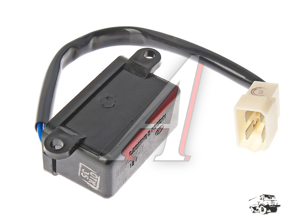

Все намного проще! берешь реле стеклоочистителя от классики жигулей за 300руб и подключаешь его к нашему моторчику.
Как подключить, надеюсь, сам разберешься. Там все просто. А для регулировки паузы, выпаиваешь времязадающий постоянный резистор
и выводишь проводами на панель переменный резистор для регулировки времени паузы. Только не забудь в цепь включить постоянный
резистор для предотвращения нулевого сопротивления времязадающей цепи.
Не делай из простого сложное и будет тебя счастье! :D

Вот вы как раз и мудрите, Вы бы сначала в проблеме разобрались. Что по-Вашему проще: сопли к переменному ползунковому резистору или отсутствие и соплей, и резистора? :)
Не хочу я крутилку никакую, меньше фигур - легче играть. К тому же управление программируемой паузой получается сильно более интуитивным.

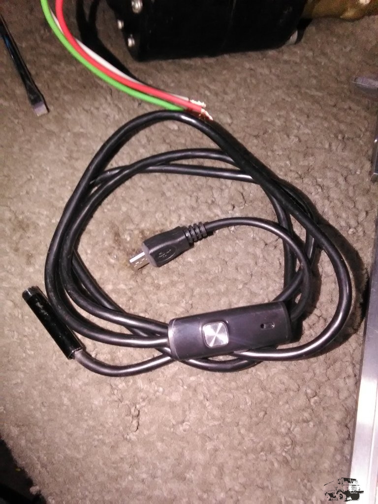

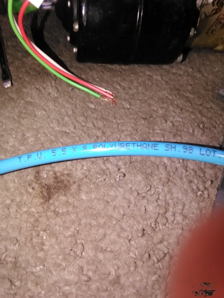

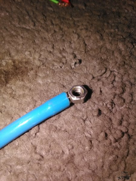

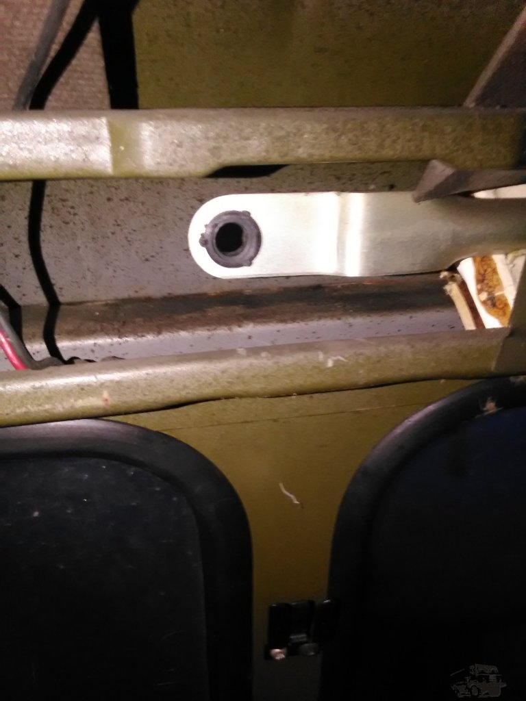

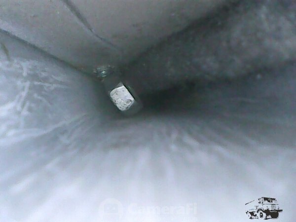

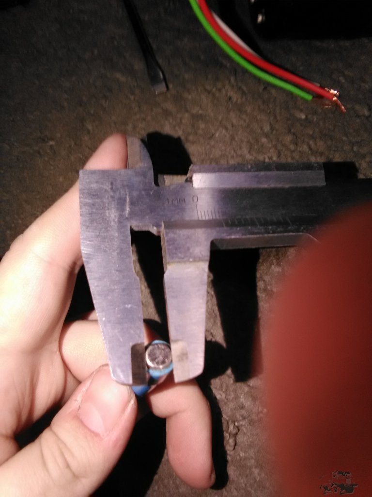

Закончил профилактику механизма стеклоочистителей. Хочу поделиться лайфхаком: если гаечка с вала моторедуктора упала в шахту между двух стекол и застряла там (нетруно представить себе такую ситуацию, учитывая тесноту там наверху), то на помощь прийдет неодимовый 6мм магнит, заплющенный в 5.5мм полиуретановую трубку. Жесткости трубки хватает, чтобы её можно было направлять, а благодаря стенкам трубки, магнит не так сильно липнет к стенкам и дает пропихивать себя глубже в труднодоступные места.
