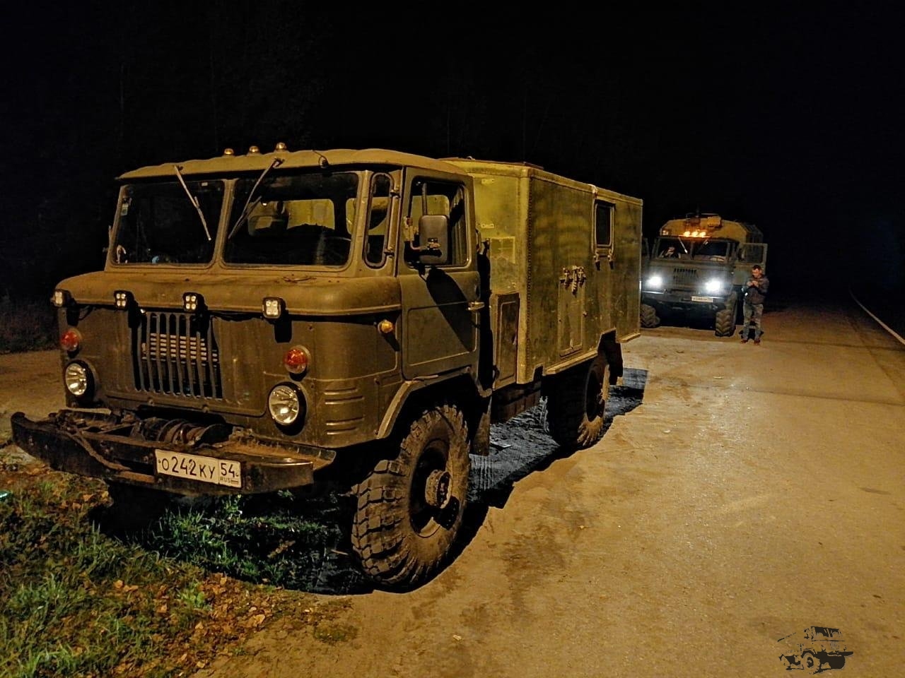

Немного фото с покатушки с болота. Шишига на змз41 с гбц под 92 бензин, низким кунгом, 2 лебёдками и подкачкой (шины бтр флипера) , это просто космос! Едет везде! Жрёт много, но едет везде! Колеса в 0.2 и на прямой передачи в рк, все проходит!

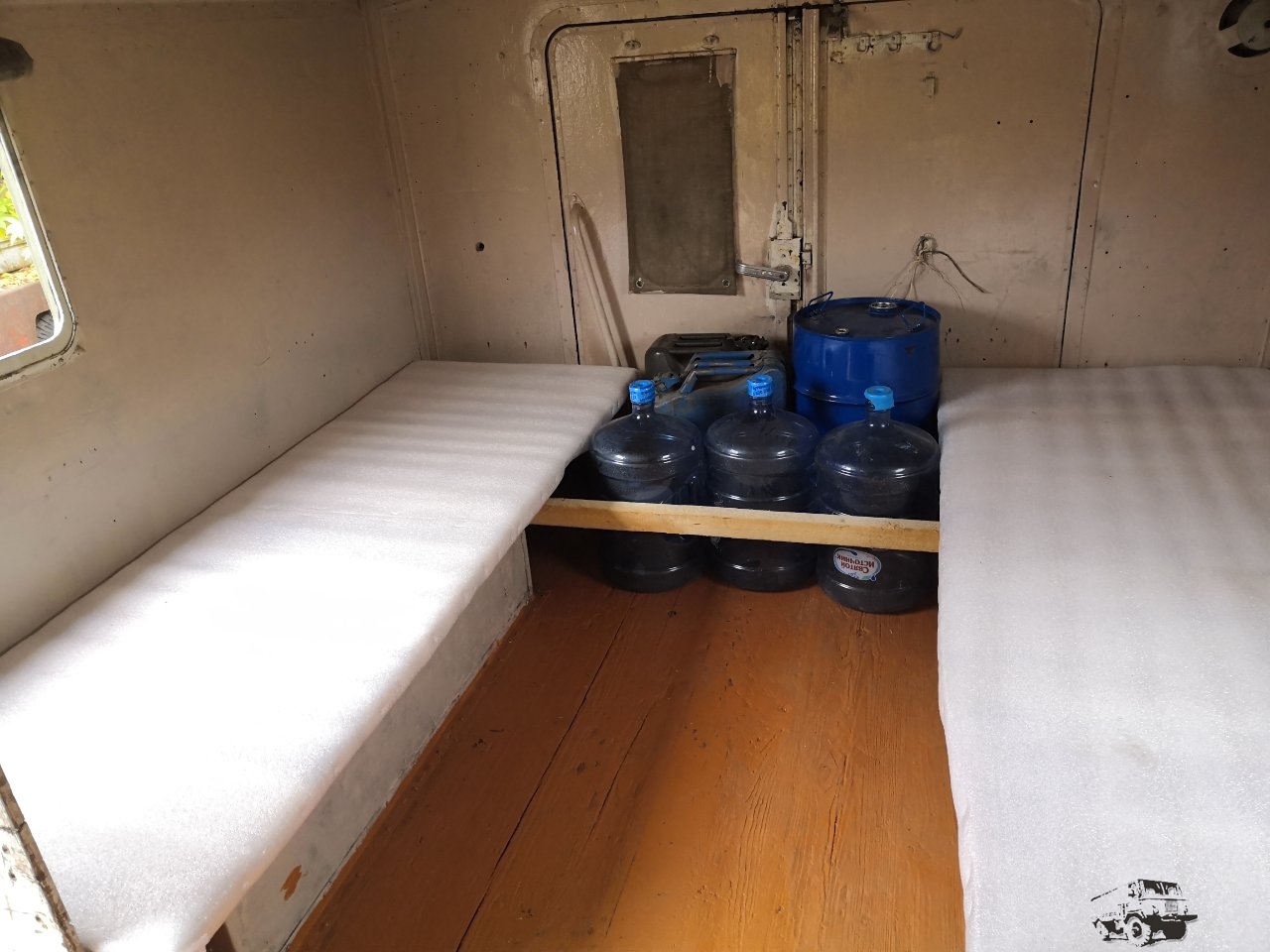

Смастерили внутренне убранство, на скорую руку... Естественно все было кувырком после первого же участка...

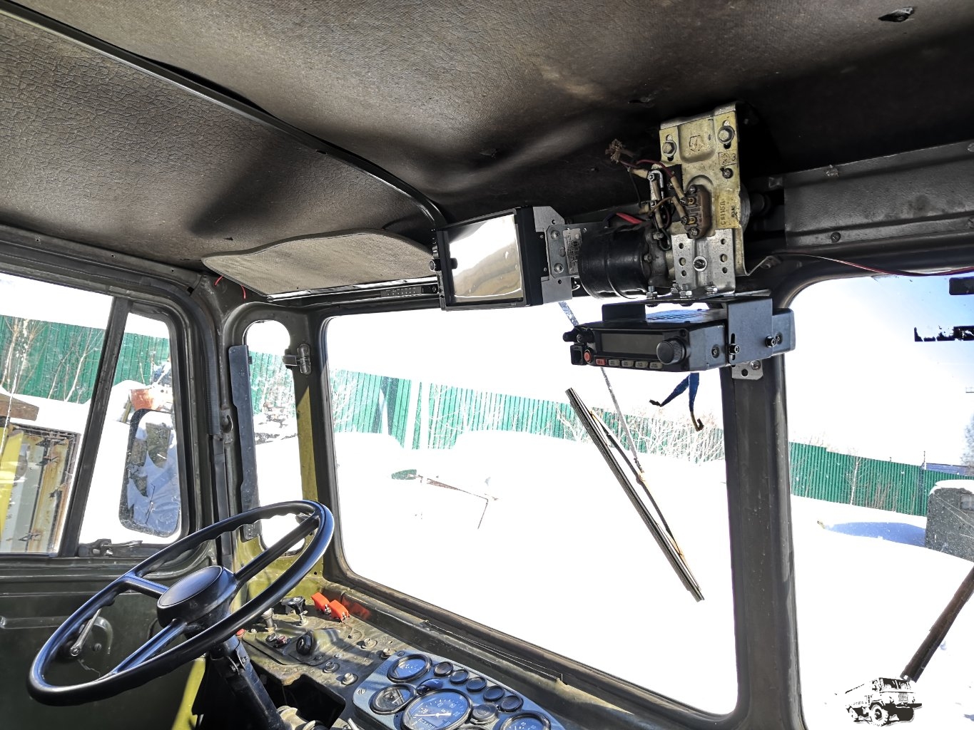

Потихоньку продолжаю собирать авто.
Много чего было сделано, но из того, что особенно греет душу, так это установка магнитолы (в основном для камеры заднего вида) и установка рации. Долго думал как и куда её поставить, вот нашёл для себя оптимальный вариант.

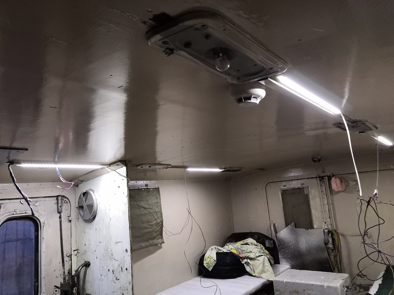

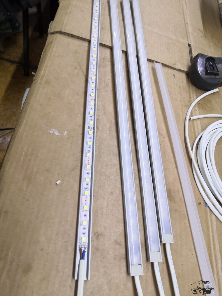

Потом занимаюсь освещением в кунге. Родные плафоны мне не нравятся, решил сделать дань моде... Светодиоды... Но в специальном профиле.
Получилось ярковато... Буду делать раздельное управление лампами, и может быть если что потом просто покрашу пластик тот что поверх диодов идёт, что бы было не так ярко.

Кирилл, привет! Хорошо получилось. Где брал светодиоды?
