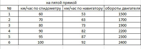

Владимир54 писал(а): 22 фев 2024, 08:22 Сейчас делаю диски под резину 315/80R20.
После установки колес 335/80R20, произвел замеры по спидометру и по навигатору, разница получилась 8 км. Так как колеса получились ниже штатных на 40 мм, клиренс стал ниже на 20 мм.

Д245.7 макс крутящий момент на 1300 максимальная мощность на 2400
По хорошему если для перегонов на 5й передаче при 87 км.ч должно быть 1700-1800 оборотов , и экономия и запас по мощности , на 6й диапазон оборотов должен сохранится или снизится .
Считай на всех коробках 4-5-6 это магистральные передачи , 1-2-3 для маневрирования и уверенного движения на малых скоростях там обороты могут быть в районе 2200 так как требуется максимальная отдача мощности .
Для пустой машины боюсь придется ГП менять а у тебя уже стоят 5.125 , дальше только пилить но есть и 4.5 и 3.9

RAT, если подогнать пары под твои показатели,то коленвал 245 становится расходником.Если судить по таблице,то конфигурация трансмиссии оптимальна по расходу и надёжности.Крейсерские обороты 1900-2000,расход должен быть в пределах 15 литров.

Машина пустая 5 тонн по сути сама себя возит , 2000 для 245 не перебор но завышены с учетом что 2400 максимальная мощность , 1800 золотое сечение скажем так , крутился бы он повеселее 2000-2200 норм , колено на 245 ломает от множества причин но основная мне не понятна так как его ломает тупо на техничках которые из города не выезжают и груза не возят, есть подозрение что причина в очень длинном ходе поршня на перекладках нагрузки очень большие получаются когда от ВМТ +- 30 градусов . это не исправляется

245 е2 не крутятся в нагрузку до 2400,их байпас ограничивает уже около 2200.Я на 245 наездил около 600 тыс и все поломки,включая коленвал и несколько раз КПП были на пустой машине с повышающей передачей в КПП.Как только поставил КПП с прямой передачей и стал ездить стабильно 2000 оборотов,мотор перестал ломаться.На КПП с повышающей передачей,на пустой машине ощущается какой-то не понятный резонанс,как объяснить это,я даже не представляю.

Древние не турбированые маны с поршневой 102 на 110 крутились до 3500. у меня на Мазе стои Ман 0826 он спокойно крутится до 2400, у него байпасного клапана на турбине нет.Тот же 0824 имеет байпасный клапан и на максимальные обороты в нагрузку не выходит.Я когда ездил на 245, то получалось идёшь 77 при 2000 оборотов,на обгон идёшь 90 при 2200.В общем,не от кого не отставал,за день проезжал не меньше машин идущих 89.И думаю,245 корнями не Ман.

Двигатель у меня ЯМЗ, по ГП верно 5,125. Скоро буду ставить КПП, четвертая прямая, пятая 0,86. Думаю, что побежит при скорости 80-90 обороты около 1900-2000. Таблица с родной КПП.

В формуле участвовать не собираюсь))), но ехать в потоке не отставая от фур хочется. После того как поставил шины, меньше диаметром, при скорости 80-90 обороты стали 2200-2400, поэтому и спрашиваю.

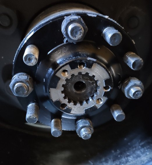

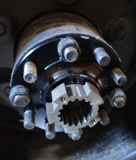

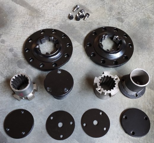

Поставил такие хабы.

В целом, совместимо с заменой фланцев. Все равно надо мыть, чтобы песок не попал.

Владимир54 писал(а): 26 июл 2024, 12:04 Поставил такие хабы.
где покупали почем удовольствие? тоже задумываюсь об установки
