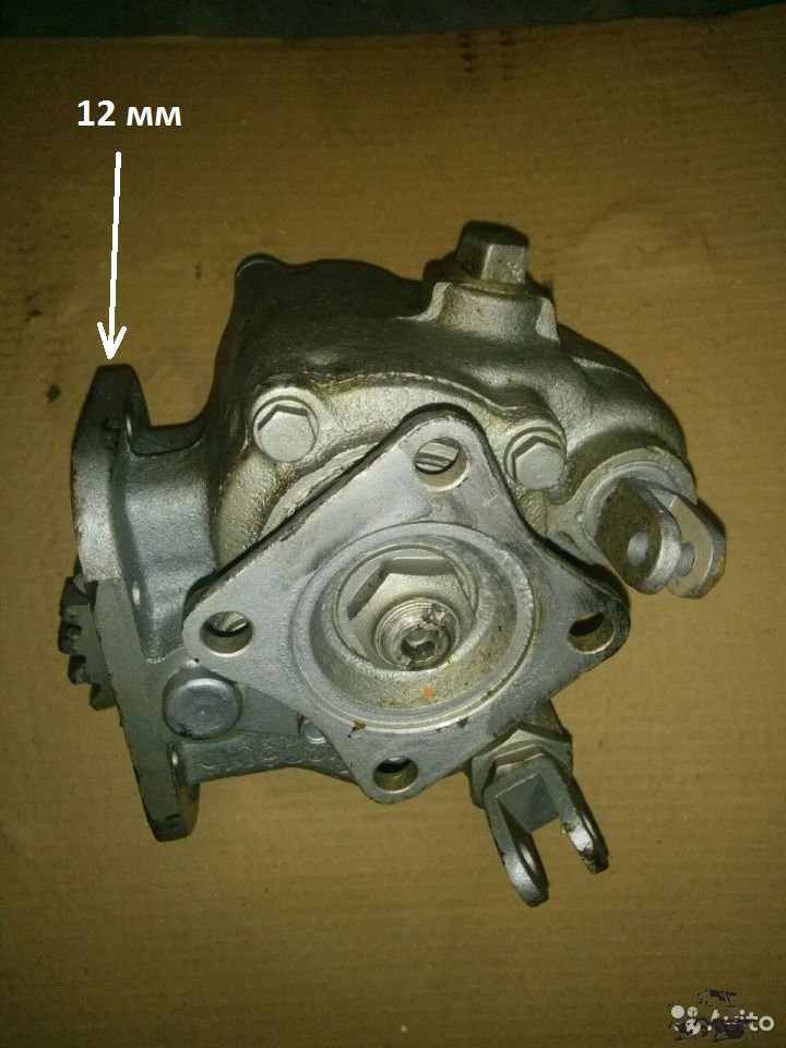

На сколько миллиметров можно фрезернуть зиловский КОМ ?
Сергей_Шмырин
Сообщения: 116
Зарегистрирован: 07 апр 2013, 17:08
Откуда: Кировская обл.
Проблемы установки 5 ст КПП на 66й уровень2й
Сообщение Сергей_Шмырин »
[ref]мавр[/ref], разница в вылете шестерни 9мм. КОМ ЗИЛ-131 вылет 22мм, КОМ ГАЗ-33081 вылет 32мм.
На фото КОМ ЗИЛ-131.

Если кратко то нинасколько, они разные комы по сути не смотря на внешнюю похожесть, в своё время мы пытались фрезеровать под кость на 2 мм , в общем это уже все распи ано и причём давно, кому моих слов не достаточно можете попробовать, но лучше купить то что надо, да и ещё на шазовском Коме стоит зиловский фланец, Он нам не подходит , надо вытащить небольшую простаку и поставить с обычного кома по шлицам все одинаковое

[ref]Эдуард100[/ref], я брал шаазовский сразу с уазовским фланцем.Они по договоренности ставят.
Все эти шлифования в говнах выйдут боком, оторвет КОМ или шлифованый корпус КПП порвет.
9мм надо ж где то убавить.

Понял, большое спасибо. Надо брать КОМ 33081.
