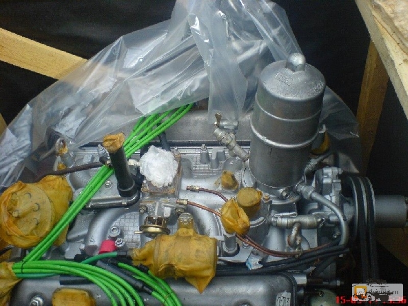

Уважаемые господа ! Может у кого есть не нужная новая колба (силуминовая верхняя часть под головку ключа) масляного фильтра ? :shock: :?: :idea: С дуру без правильного ключа попортил шлицы :P

Удобно откручивать монтировкой через ремень, накинутый удавкой.
Сообщения: 4412
andrey1920 писал(а):[post]336044[/post] Удобно откручивать монтировкой через ремень, накинутый удавкой.
Нормальный вариант.. У меня она откручивается нормально, но каждый раз смотрю на не порядок и хочу новую колбу.. :shock:

Ты новый движок ставишь?
Какой там размер ключа для колбы? Может такая головка справится? http://e-1.com.ua/storage/images/347816 ... 5_img1.jpg

[ref]Леонид К.[/ref], нет просто фото для наглядности..
Сообщения: 4412
[ref]ВеАн59[/ref], Напильником можно, но уже когда не крутится, но нужно открутить.. У меня нормально, но косолапое обращение с техникой печалит- новую хочу :D

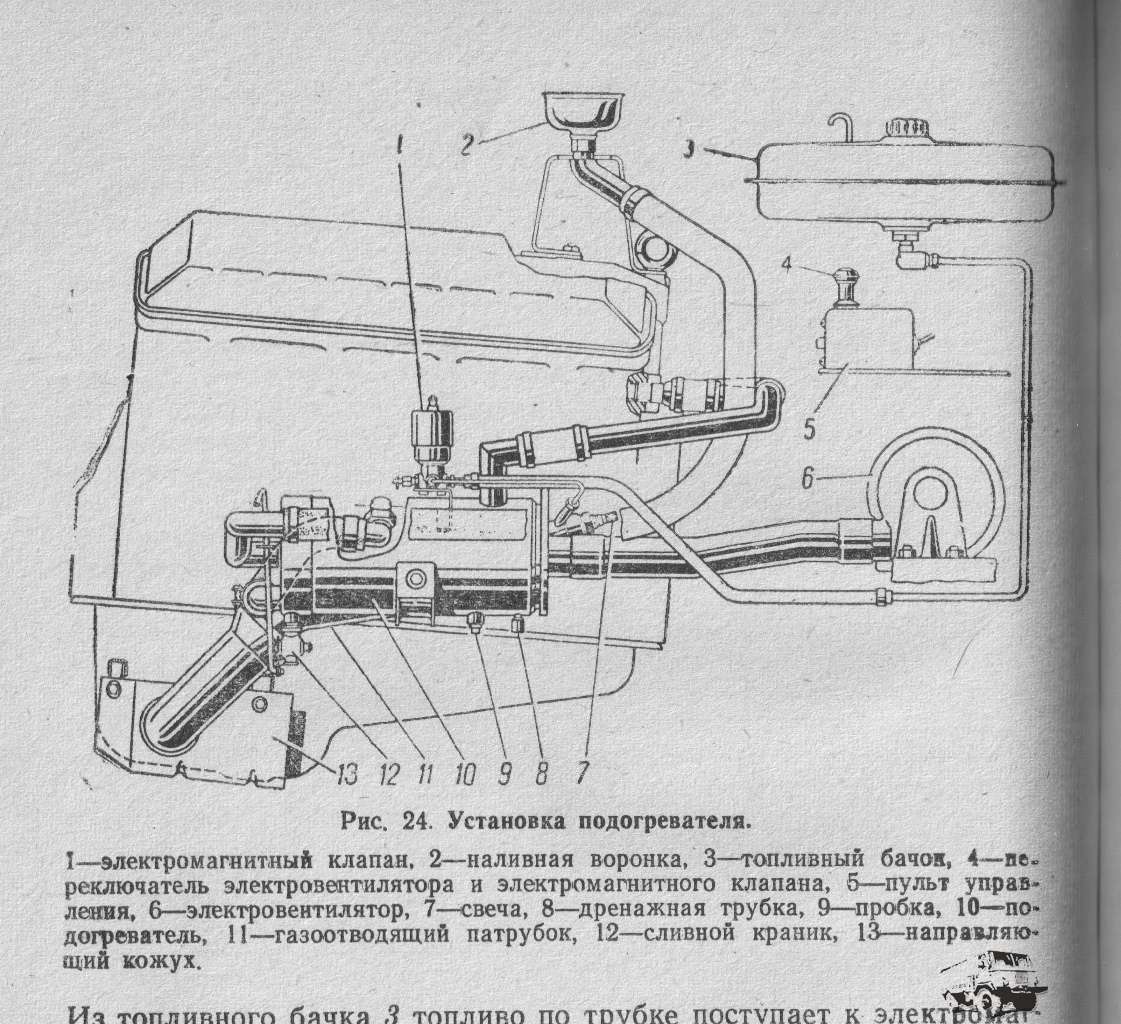

Андрей, когда ты мне расскажешь про второй переключатель на пульте котла обогрева ДВС ? :shock: :?: :idea: Я всё надеюсь :D

В любом случае рекомендую головку, что по ссылке. Творит чудеса, откручивает всё! И не обязательно шестигранники, любые слизанные гайки, лишь бы не круглые были. Я сломанные секретки на колёсах этой штукой открутил за 10 секунд, а на СТО мне зарядили штукарь за открутку.
Для таких случаев хорошо подойдут sl головки http://arstools.ru/images/socket/sl/SL_3.jpg

Да .. хорошая голова с такой кажется даже если с размером напутал (взял большего размера) - всё равно гайку не попортишь.. :?: :idea:
Такие головки появились в Леруа мерлен

Господа Шишководылюбители и профессионалы ! Куплю заливную трубку с верхней крышкой и всеми крепёжными планками которая соответственно идет в котёл штатный ДВС.. :shock: :?: :idea:

Эта трубка нужна только если на воде ездить.
Сообщения: 4412
tuk писал(а):[post]336513[/post] Эта трубка нужна только если на воде ездить.
А антифриз доливать как ? Мне тут понадобилось патрубки трогал .. Так потом через эти верхние патрубки наливал и после прогрева уже в радиатор по пробку уровень жидкости в системе выравнивал.. :shock:
Сообщения: 2901
Поблагодарили: 94 раза
На 66-м радиатор выше двигателя, поэтому тосол заливается прямо в горловину радиатора до нужного уровня.
