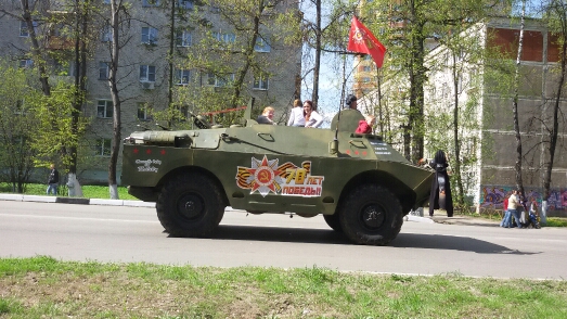

Ну что там с БРДМом???

Два на тросе добирались...один мой... Сорвало патрубок охлаждения,не заметили,лампа не загорелась,прокладку пробило. Часа два пытался дозвониться комунибудь и поймать грузовик до москвы... В итоге позвонил жене,приехала на прадике зацепила трос и на пониженной потихоньку дотащились...по дороге все вокруг ухахатывались...

а второй я тащил :) :) :) я про него и спрашиваю. Тёзка что с бардоком???
Мака
Сообщения: 1305
Зарегистрирован: 14 дек 2010, 21:25
Откуда: Пушкино, М.О.
Re: Фестиваль военной техники - 70 летию Великой Победы!
Сообщение Мака »
Jecki писал(а):а второй я тащил :) :) :) я про него и спрашиваю. Тёзка что с бардоком???
Я бы перефразировал: Мужики, что с бардаками?
1. Гашек - клин двигателя
2. Наутилус - перегрев
3. Мака - бензонасос
4. Серега - начал греться
Вывод: система охлаждения у брдм 2 скручена из более чем 12 патрубков, какой где и когда даст течь хз, поэтому рекомендация всем брдмоводам, тщательнейшим образом проверять систему охлаждения и сажать патрубки на герметик.

Мне тоже вторая шлифовка головок светит, тоже перегрелся на кануне парада... :((((
И опять вытекла вода...

снятие показало помятый поддон що аж пробку вдавило!!! и микротрещину густое масле не текло а разогретое с маленькой вязкостью потихоньку выкапало и масляное голодание сейчас происходит вскрытие ))) пока что заклиненый распредвал

так еще и не отрегулировали нормально включение первой передачи , в итоге 1,3 ширины зубьев срезана, будут новую коробку ставить. НУ ПОЧЕМУ НЕЛЬЗЯ БЛИН СРАЗУ ВСЕ СДЕЛАТЬ НА СОВЕСТЬ ПИПЕЦ ПРОСТО!!!

я вот думаю может зил-508(130) поставить? он всего на 80 кг тяжелее

а как умудрились поддон замять??? при установке?
