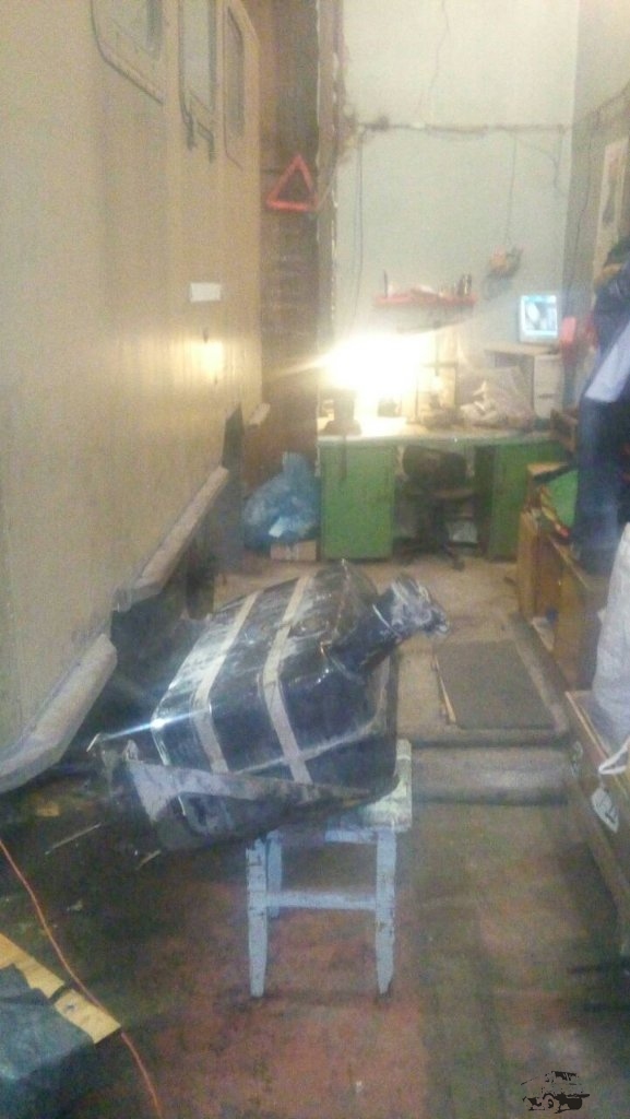

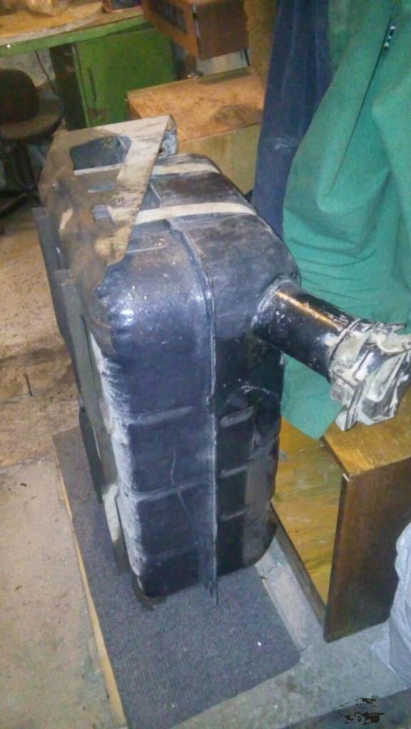

Купил левый бак! Правый уже год ждет своего часа- но там откушена трубка -поэтому заминка в этом деле, нужна развальцовка.

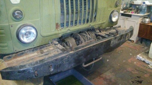

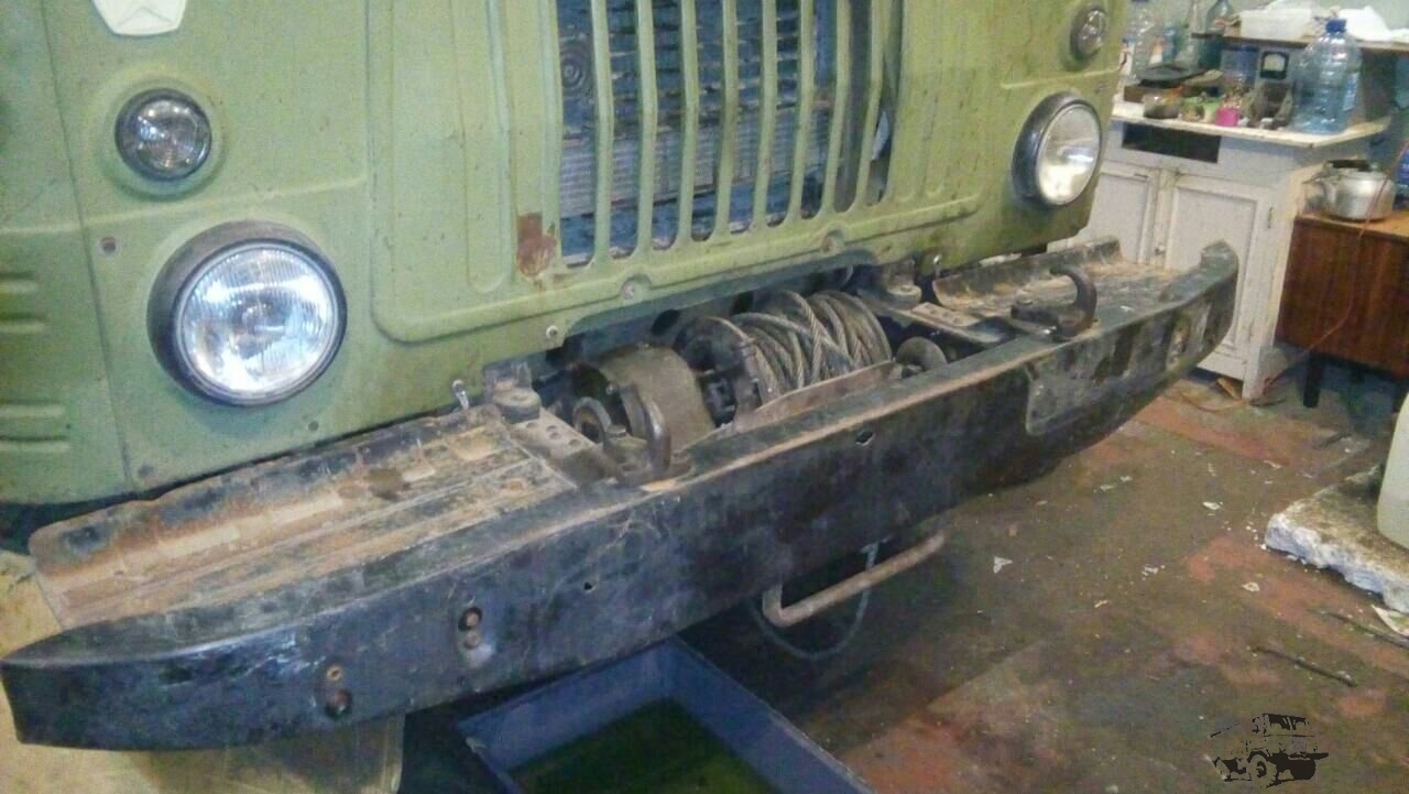

Поставил новый бампер- но в нем пока нет отверстий под губки и еще хочу внутрь него усилитель в виде швеллера вставить. Ну и самих губок пока еще нет, старым каюк был.

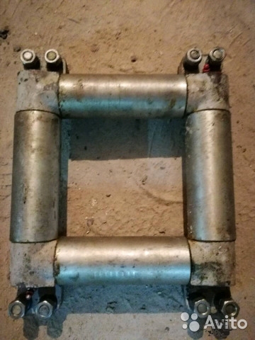

Ролики пока такие ищу.

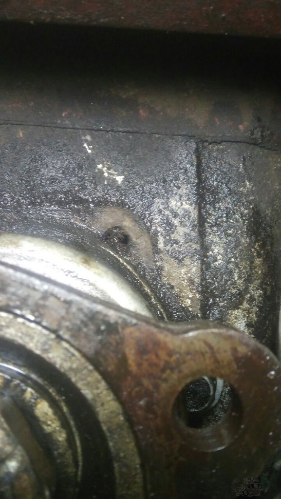

Под машиной обратил внимание на потеки масла- в районе коробки- коробка у меня от 53го, а корпус хвостовика- от 66го. Разница в количестве отверстий крепления. На коробке их 5, на корпусе - 3, по итогу из 2 выливается при работе масло. Вот думаю чем заделать- можно холодной сваркой залепить (вариант для маньяков- сделать зенкование сверлом под винт впотай)

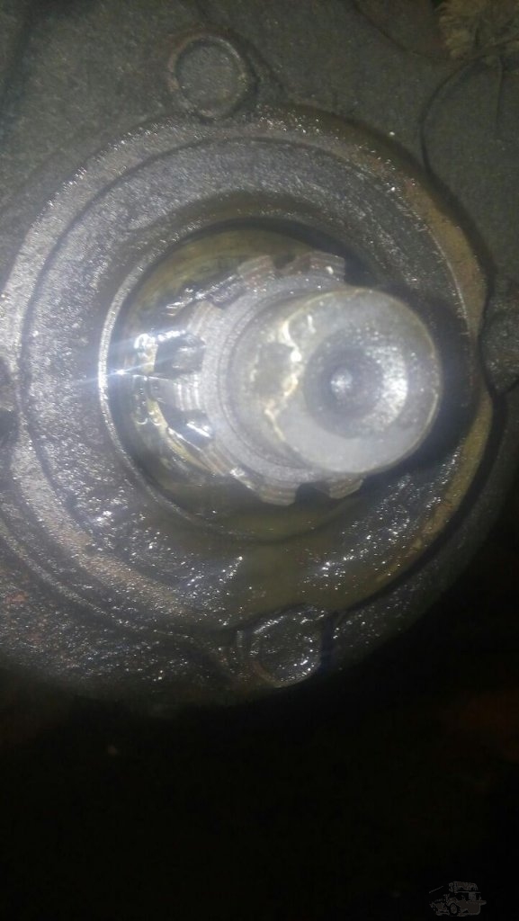

Текущий ручьем сальник РК переднего привода. Пришлось срезать закерненную гайку чтобы добраться до него.
Также обнаружено что выход РК промвала имеет приличный люфт- надо менять там подшипник. Боюсь что если сниму РК, то всё еще более оттянется. Но если сниму, то заодно и промою, ибо течет ржавая гадость.

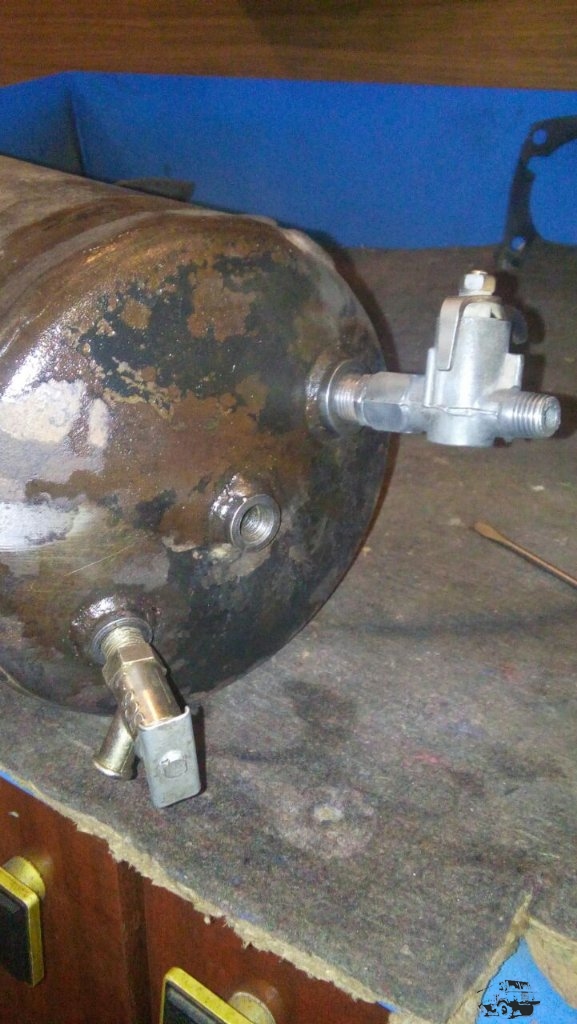

Также в очереди на покупку аварийный клапан сброса на ресивер, буду искать в камазовском магазе.

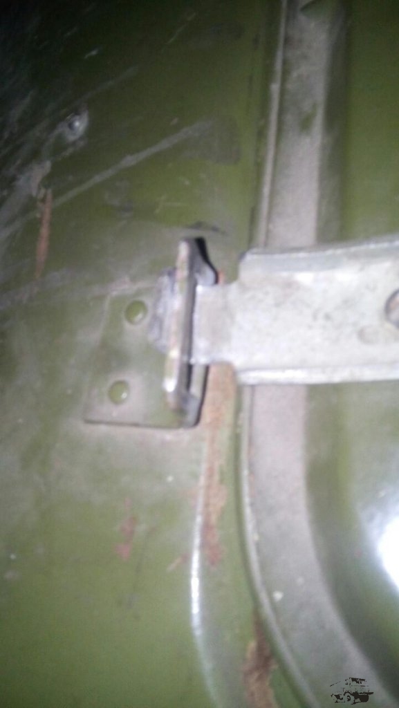

Разобрал крышку моторного отсека, выгнул обратно. Замят угол отсека, но вроде не влияет на шумопропускание. К сожалению оторвана петля крышки, что то надо с этим сделать.

SEWA писал(а):[post]369510[/post] Также в очереди на покупку аварийный клапан сброса на ресивер, буду искать в камазовском магазе.
По комплектации клапан этот- зиловский. В ГАЗовских магазинах есть (есть и китай -дешевле)

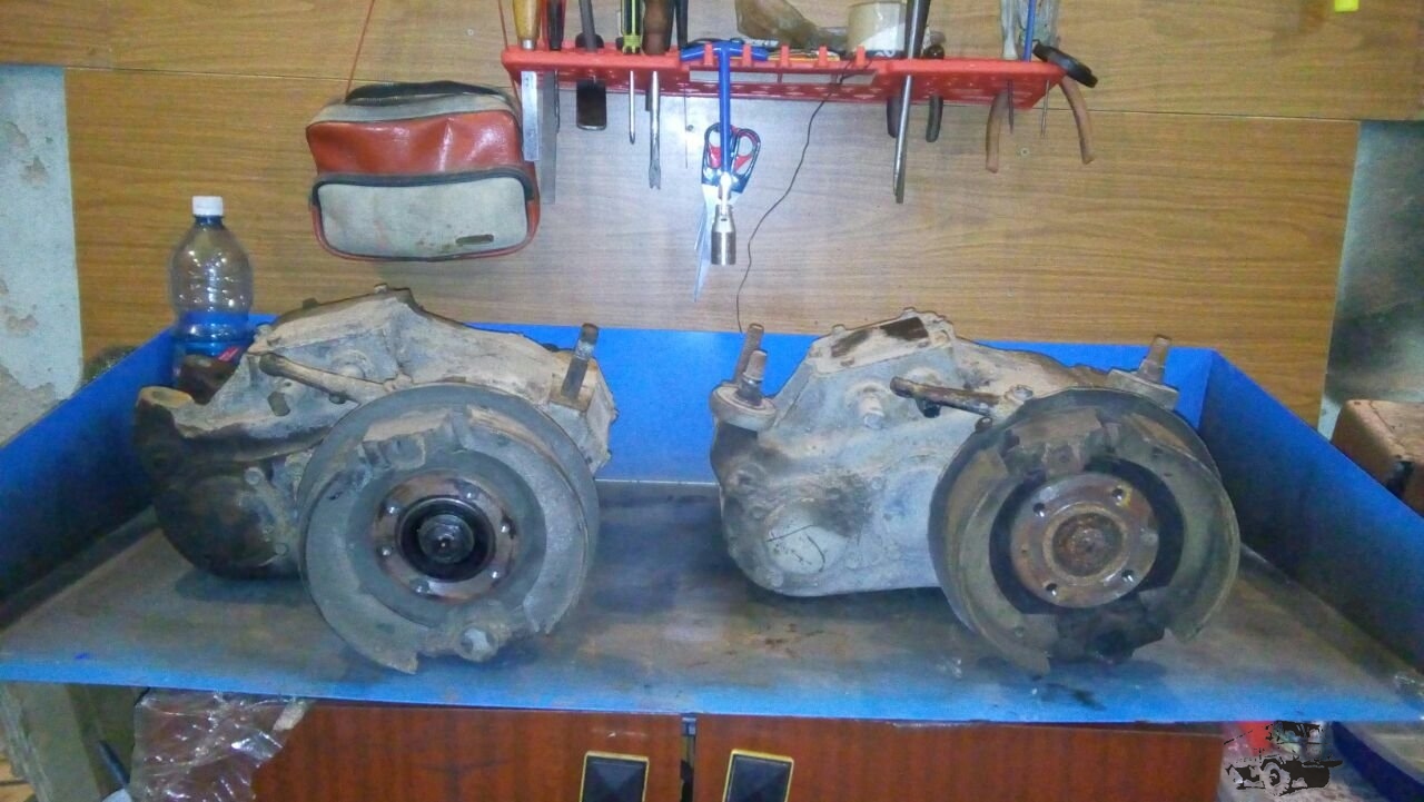

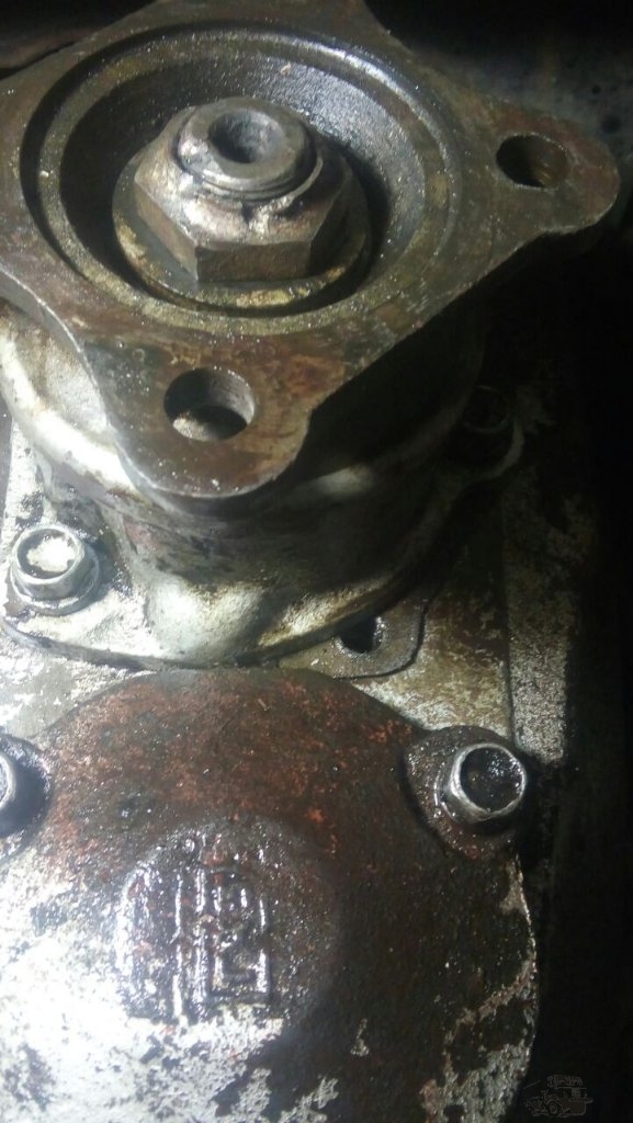

Пролог:
"А чем черт не шутит", - подумал я и скинул раздатку.
Вечер субботы начался не томно, он начался издалека. Еще утром. А утром 31го у жены было день рождения, и вечер как таковой по существу начался в 5. Хотя мы с Кириллом должны были коробки менять, но он как передовик-ударник перевыполнил план по трудо-дням и коробки поменял в четверг. По итогу я в 5 начал у себя в гараже ставить новый бак. Но он мне сказал - фигу и отказался ставиться изза резьбы в крышке топливозаборника. Заменил на старый.
Пока лазил под машиной, смотрел одним глазом на текущий сальник РК, помнил про разбитый подшипник, убитые колодки ручника, и слушал "Аквариум" (Кирилл потом назвал эту музыку "психической атакой"), второй глаз мой был устремлен на вторую раздатку, лежащую уже 3 года без дела в углу.
Отбросив все сомнения получил такую картину.
Ближе к полуночи приехал Кирилл, мы с ним вскрыли обе раздатки. У родной оказалось хорошее состояние шестерен и подшипников. Поэтому под замену один подшипник и один сальник. Ручник смазали и поставили колодки с неродной. Осталось отрегулировать колодки, а то при закручивании винтов крепления барабана он жестко зажимается.

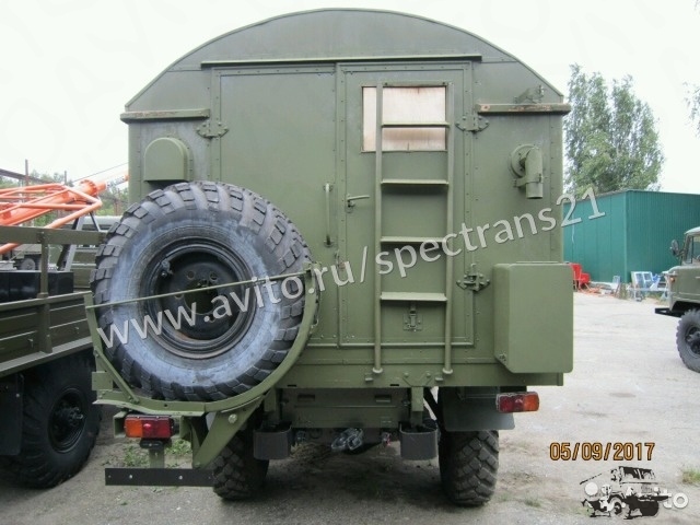

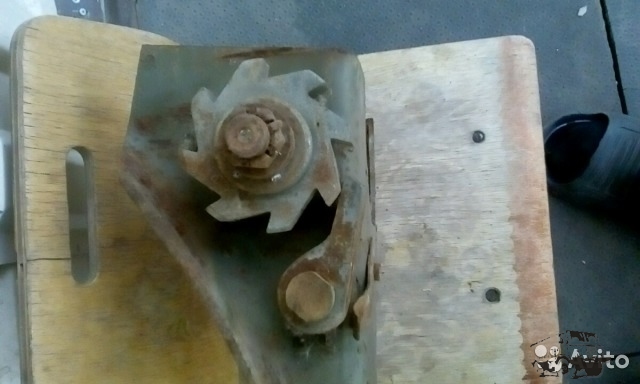

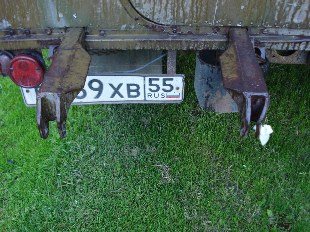

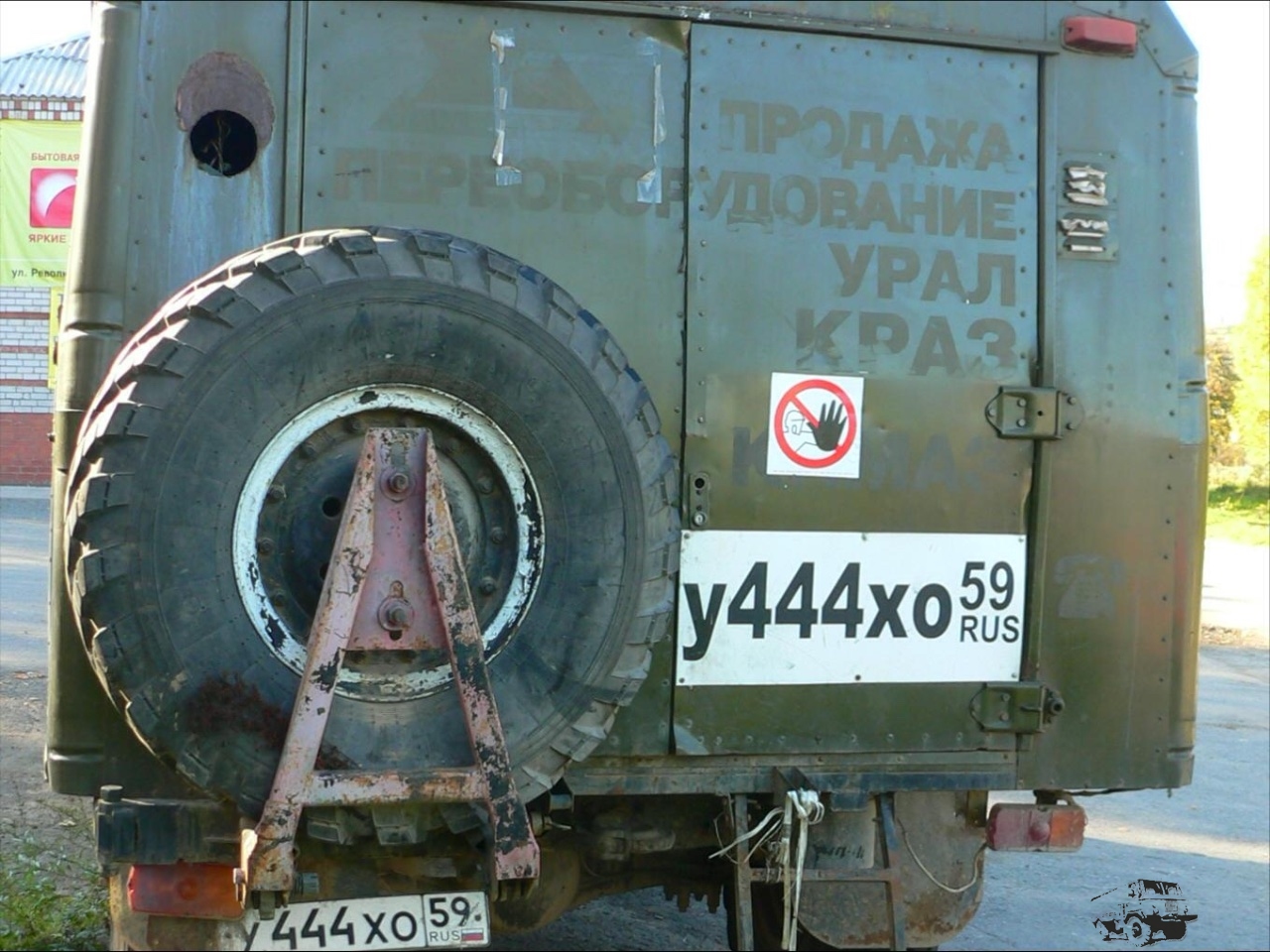

Обеспокоила меня тема кронштейна запасного колеса.
У меня от него только рога, причем вариант у меня довольно экзотический.
а что имею я

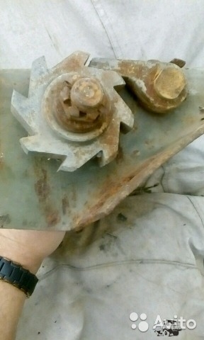

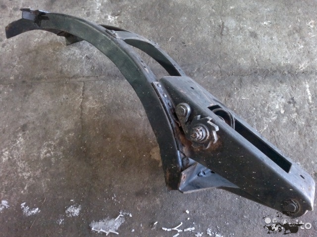

Думал восстанавливать в родном виде. Но в родном нет храповика. Подумал приобрести огрызок от бортового варианта.
500р. В Бузулуке. Ближний свет :lol:
Чтобы открыть левую дверь надо будет опустить лебедкой запаску и она всё равно будет в зоне погрузки.
Такая городьба меня не сильно возбуждает

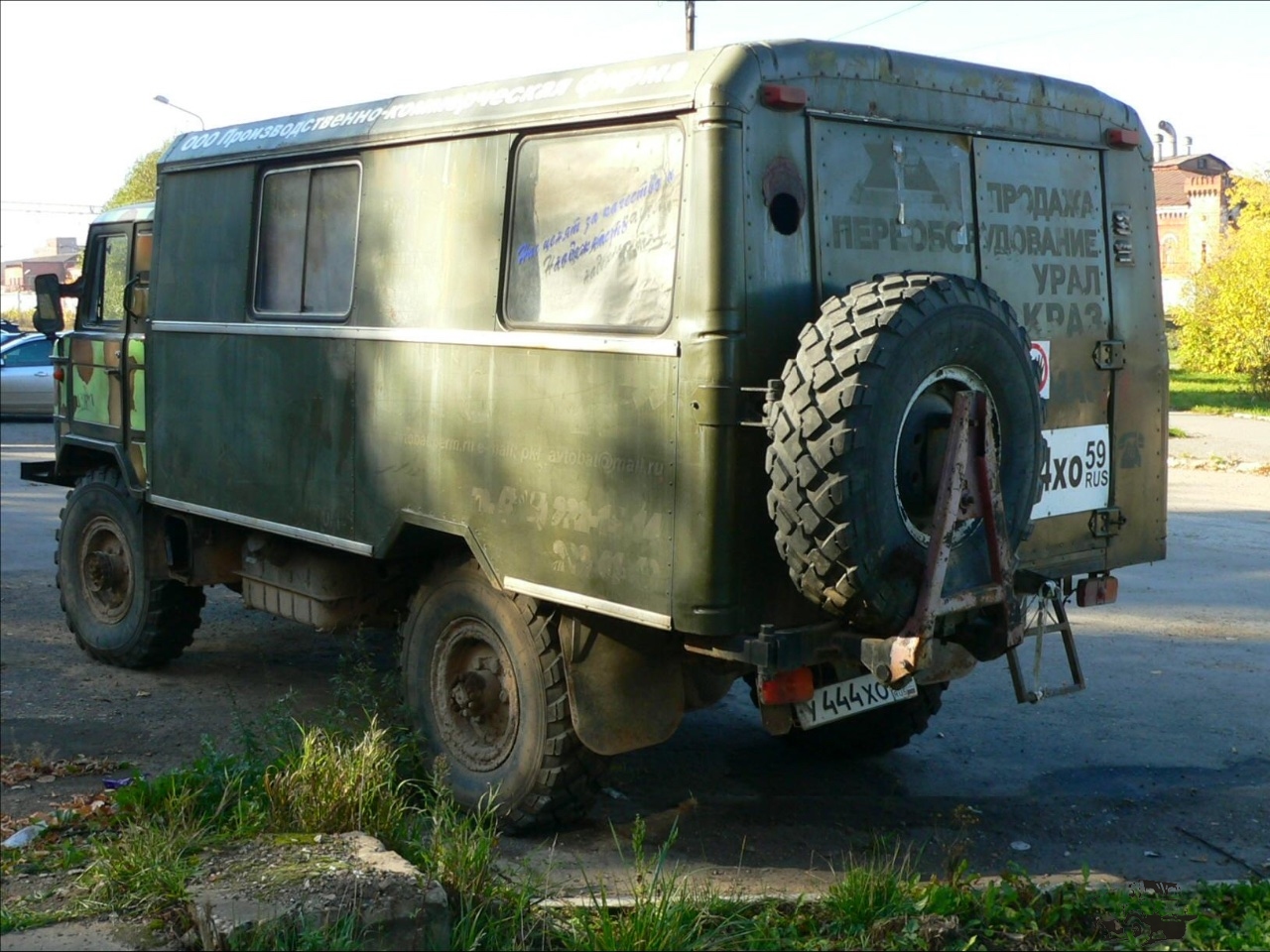

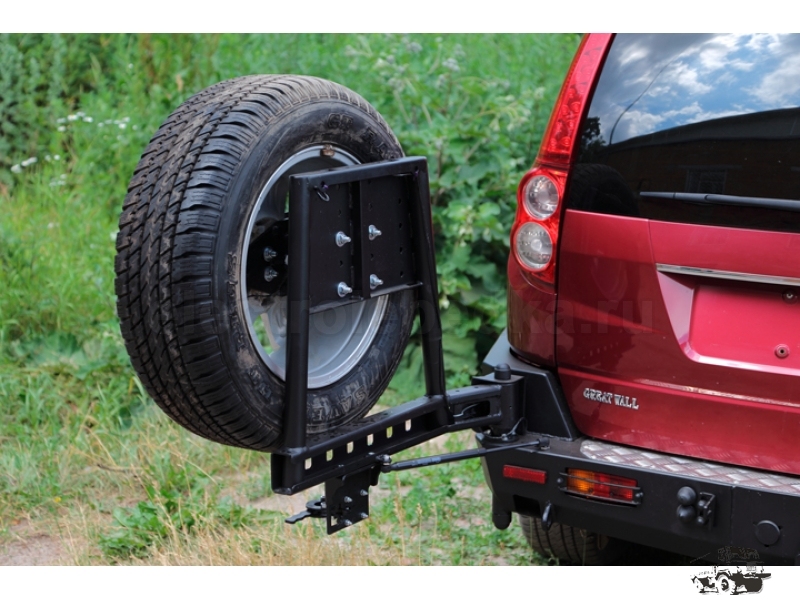

Может сделать консольное крепление к раме чтобы откидывалась влево и опускалась до земли?

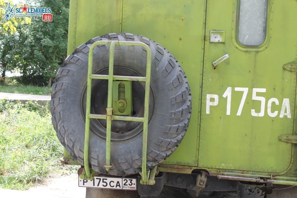

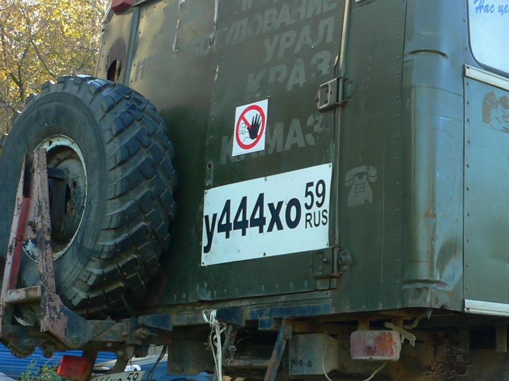

Сообщения: 2898
Благодарил (а): 308 раз
Омская птица живет в Новосибирске
У меня раньше вот так было. Опускалось к земли. А когда нужно было полностью открыть задние двери, то отодвигалось в сторону.

[ref]ВеАн59[/ref], именно то что нужно!
Сообщения: 1820
Благодарил (а): 1466 раз
Поблагодарили: 346 раз
Данила, у меня тоже такое крепление. Для себя решил переделать его следующим образом: полностью снять и сделать самодельную клетку, по совместительству - лестницу на кунг. Клетка - это условно, конечно. Колесо загружать и выгружать с помощью нехитрого крана на основе ременной лебедки. При необходимости открыть вторую дверь, клетку можно снять, предварительно опустив колесо. НО, имей ввиду, что я вообще не планирую открывать левую заднюю дверь, мне это не надо, поэтому хочу такую конструкцию. Съемной сделаю на всякий случай.
