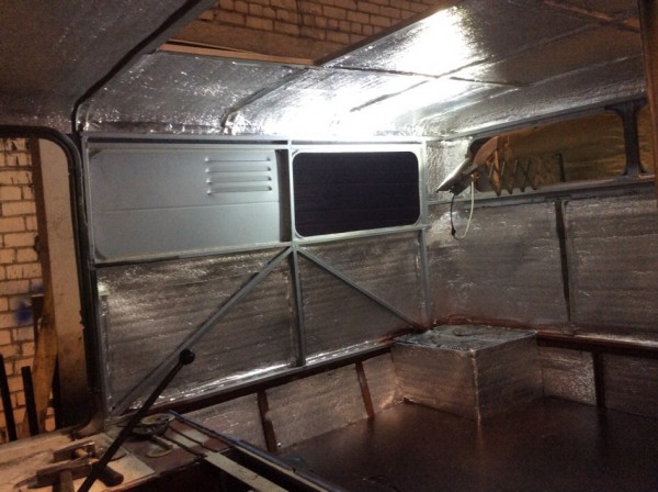

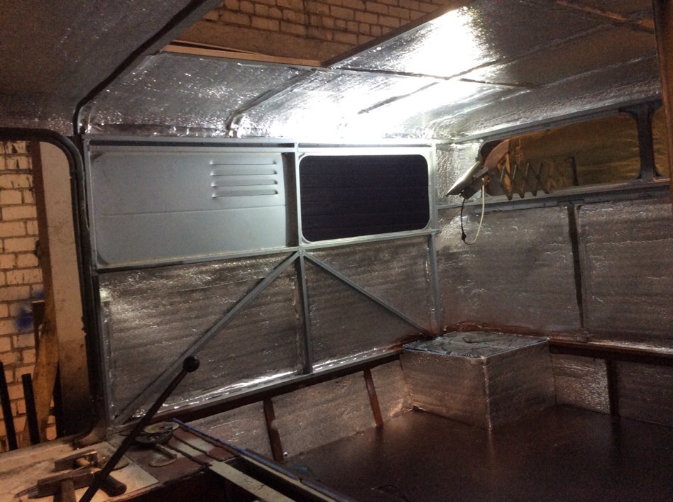

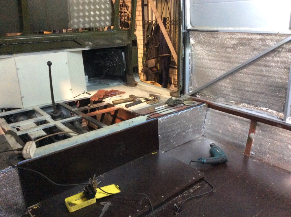

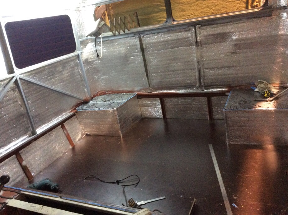

Как всё поклеили, накидали и закрепили полы.

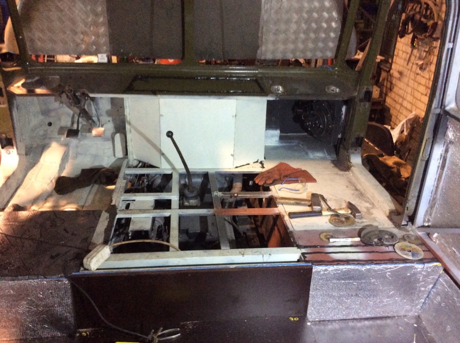

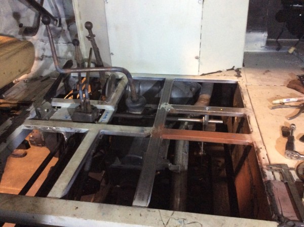

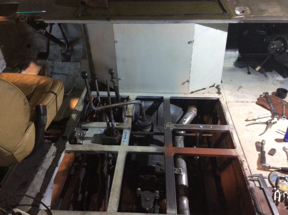

Всё подготовлено к монтажу рычагов и гидравлического ручника ...
Осталось доизобрести рычаг лебёдки и изготовить :) (перенесём под руку, к родному не дотянутся вообще никак)
Попозже сфоткаю, что получилось вместе с креслом... Немножко погнём всё, чтоб удобно было

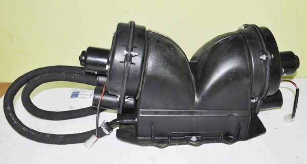

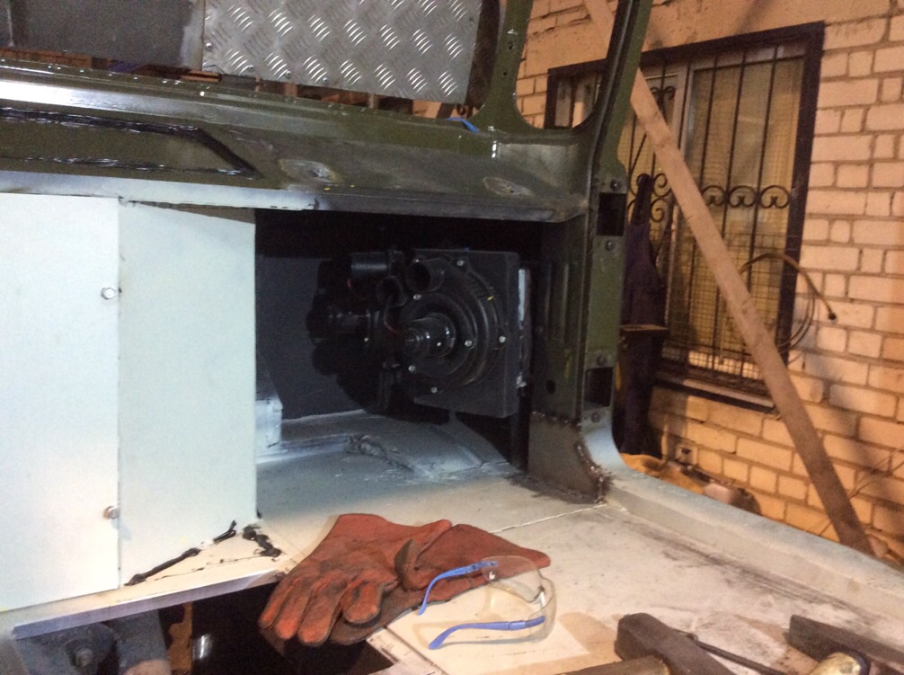

а про печку можно подробнее ?
DOTTORE
Сообщения: 1961
Re: Тверской Танковый Завод :)
Сообщение DOTTORE »
Ну не влезла она целиком ( газоновский отопитель )
Пришлось новую печку раздербанить и сделать металический корпус покомпактнее и приладить на штатное место к воздухозаборнику.

DOTTORE
Сообщения: 1961
Сообщение DOTTORE »
Выкинули только пластиковый корпус.
Грубо говоря радиатор в коробе и крыша с вентиляторами...
Устройство печки простейшее, сложно было по месту родить форму, да так, чтобы всё можно было разобрать если что...
DOTTORE
Сообщения: 1961
Сообщение DOTTORE »
На этом отопителе удобно: 4 выхода на стёкла и ноги, причём диаметр наш...
На салон конечно ещё будет отопитель....

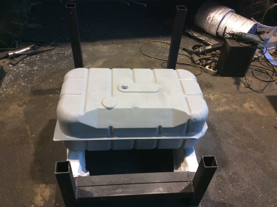

DOTTORE
Сообщения: 1961
Сообщение DOTTORE »

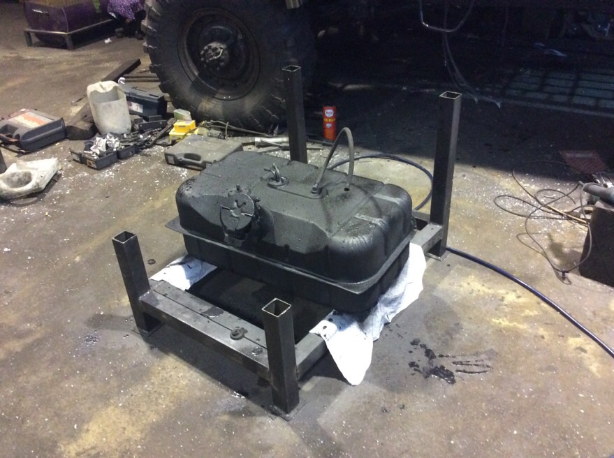

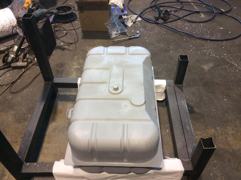

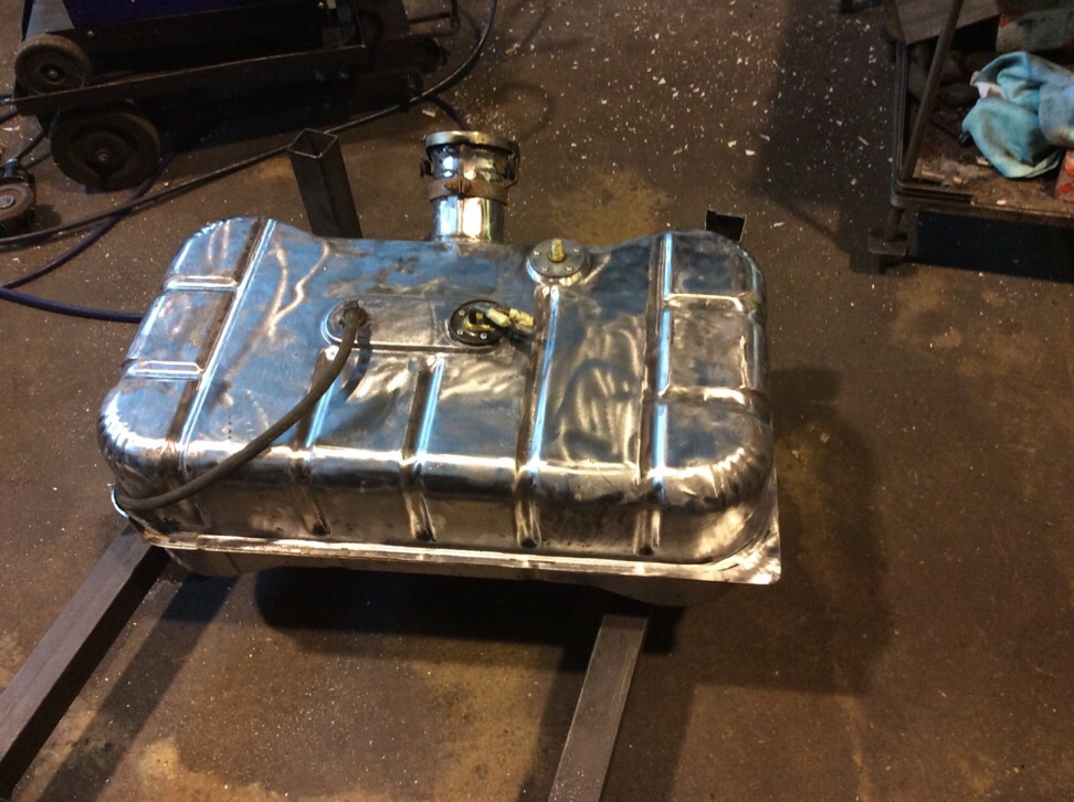

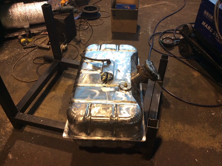

Ободрали бак (половина облетела просто от воздуха)
Загрунтовали
Покрыли тектилом

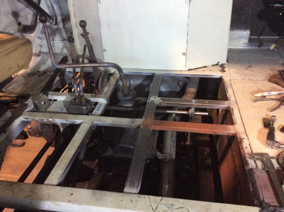

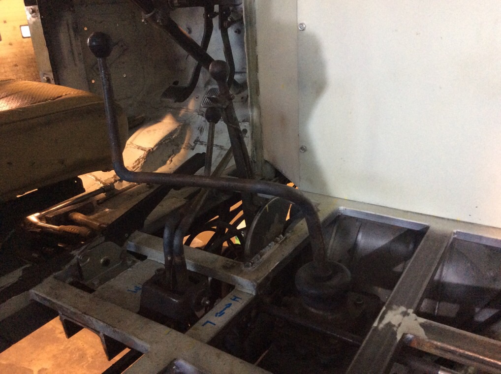

Запутали рычаги, выглядит странно, но очень удобно...
Пол часа сидел тыркал как ребёнок.
Из странного:
Слева гидравлический ручник.
По центру впереди БТРовский рычаг со стопором - он через тягу приходит на укороченный рычаг кома. Выбрали такой рычаг с сектором ( на секторе пометили положение нейтрали и сделаем паз для стопора ), чтобы случайно не намотать бампер.
Теперь всё под рукой, ура.

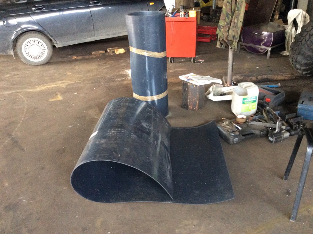

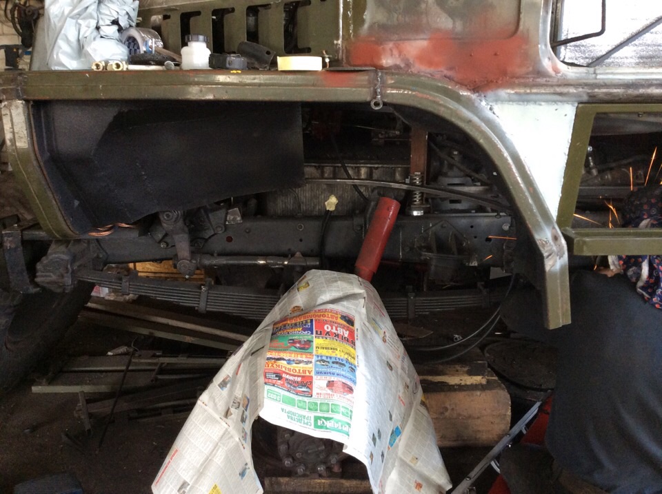

Рулонный пластик готовится стать подкрылком :D
DOTTORE
Сообщения: 1961
Сообщение DOTTORE »
Пластик отсюда брал если кому надо...
http://www.shop.at-racing.ru/cgi-bin/ds ... &cl=search
