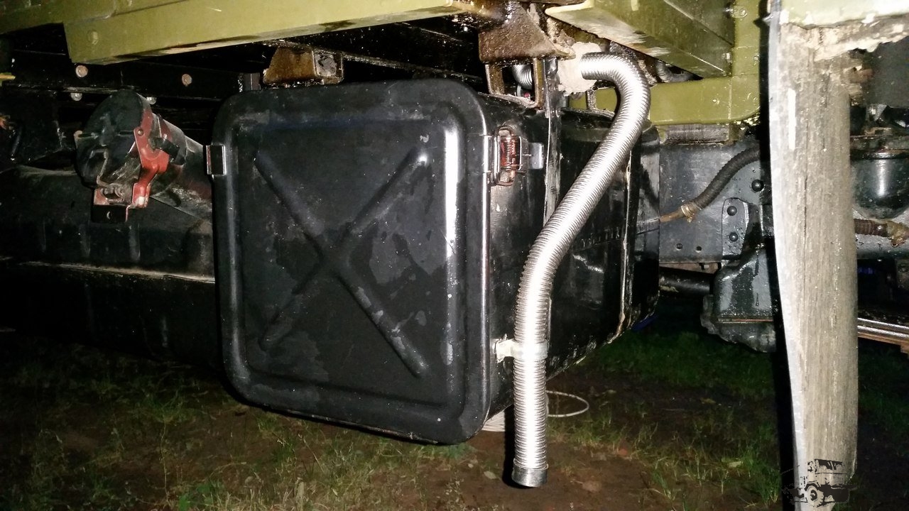

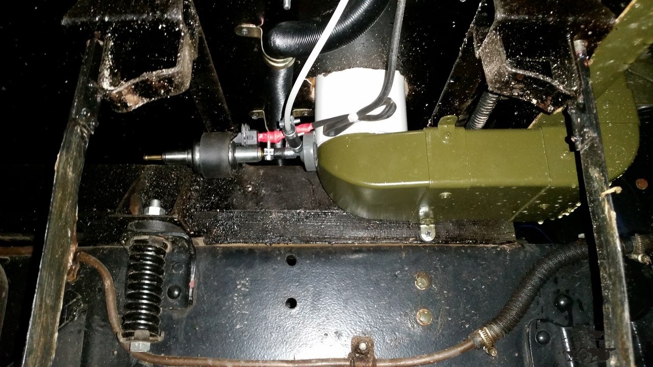

Закрепил насос и вывел выхлопную трубу......

По моему мнению выхлоп расположили в неудачном месте, грязно тут и сыро. Забор воздуха на котёл откуд?

Sergey56 писал(а):[post]359575[/post] Забор воздуха на котёл откуд?
Забор воздуха из под кунга

[ref]ru2dx[/ref], А что сейчас насос можно горизонтально ставить,у нас на раме насос под углом сорок пять градусов стоит ,чтоб лучше клапан работал.

AlexandrOzer писал(а):[post]359607[/post] А что сейчас насос можно горизонтально ставить,у нас на раме насос под углом сорок пять градусов стоит ,чтоб лучше клапан работал.
Смотрел примеры установки в интернете, все по разному ставят. Клапан в смысле обратный?? У меня канистра выше по уровню насоса, топливо назад не как не потечет. Вообще там в книге нарисовано либо вертикально либо под 45 градусов. Но скорее всего это для того у каво бак ниже по уровню, или забор топлива идет со штатного топливо провода.

ru2dx писал(а):[post]359617[/post] Вообще там в книге нарисовано либо вертикально либо под 45 градусов.
Насос как и раньше был у Вас,желательно поставить хотя бы с наклоном.Когда грушей закачиваете с бака в ведро бак выше чем ведро но грушу если быстро закачать нужно вверх держать или под наклоном но не горизонтально и не в низ,так и на насосе работает клапан лучше когда он правильно установлен. :D

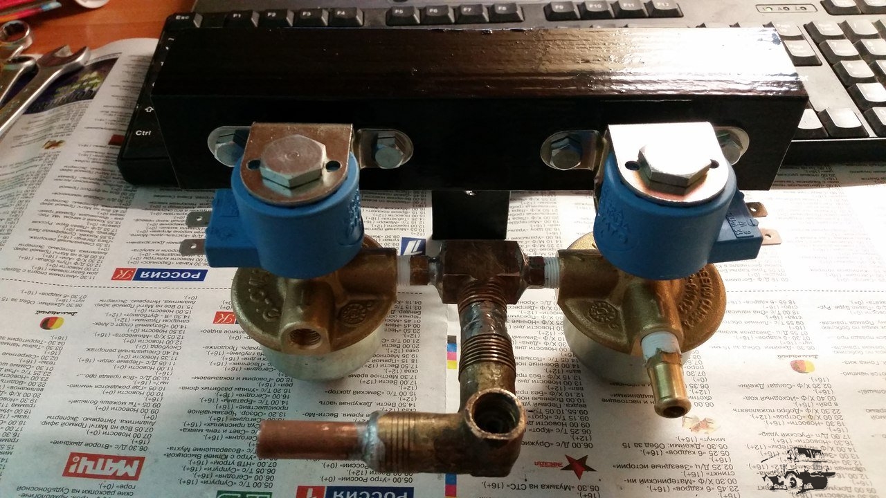

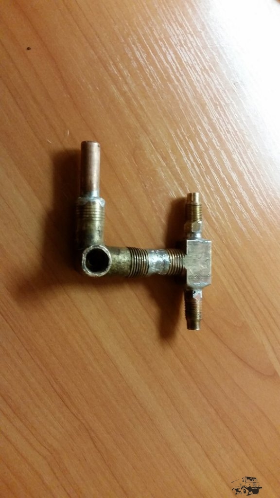

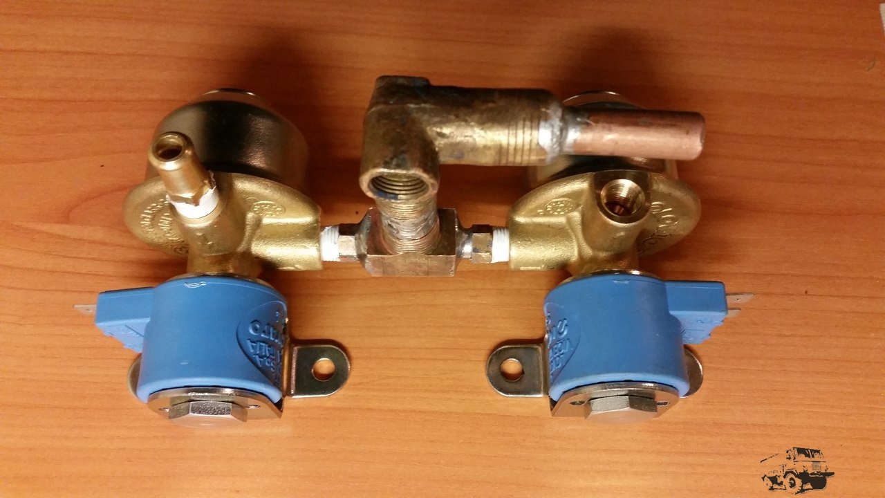

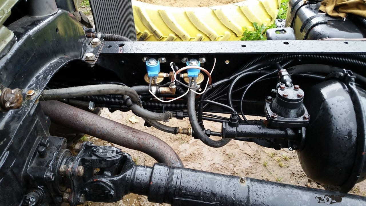

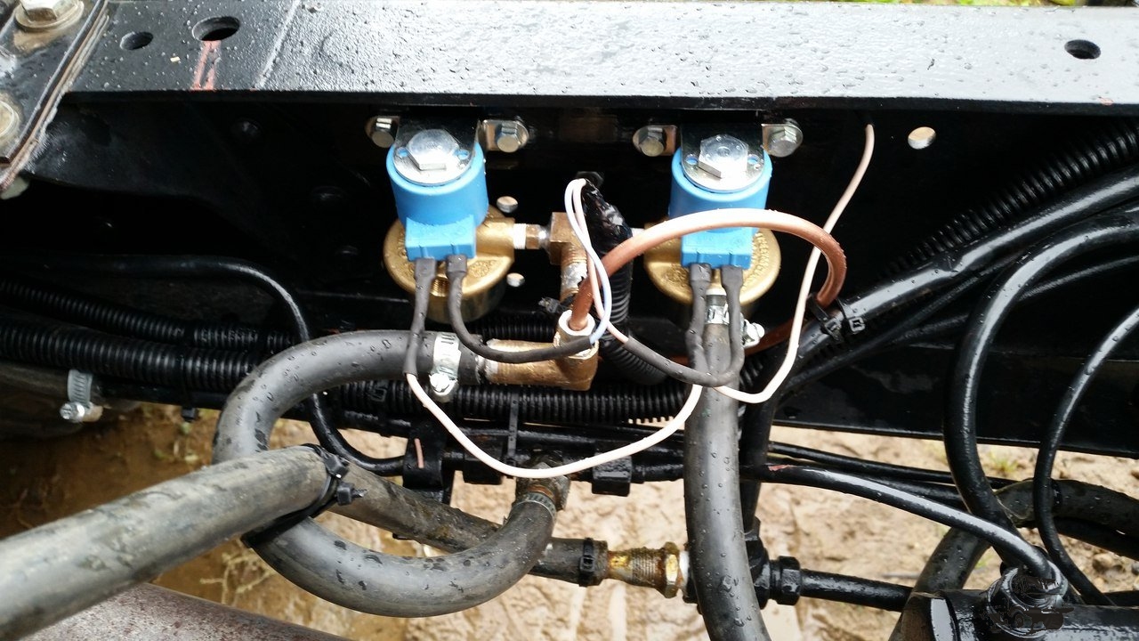

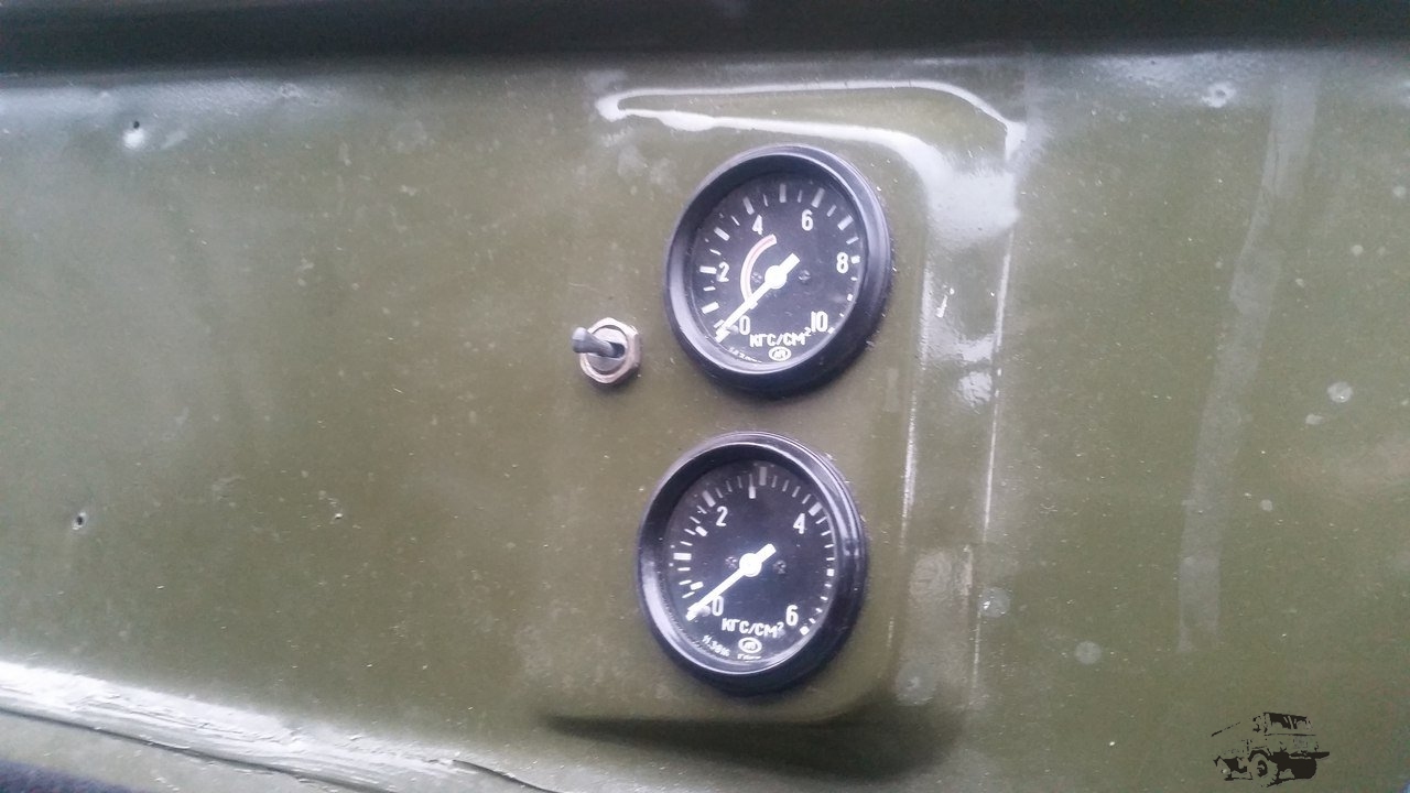

Совсем забыл написать про систему подкачки.....Так как в моей машине все было разорено, приходиться делать все заново. Главный кран подкачки я нашел, а вот ручку на него нет((( Решил немножко модернизировать систему. Теперь подкачкой можно управлять тумблером с панели приборов. Тумблер на три положения: посередине нейтраль, направо накачка, влево спуск. Электро клапана применил от системы ГБО. Час посидел с паяльником и вот что получилось.....

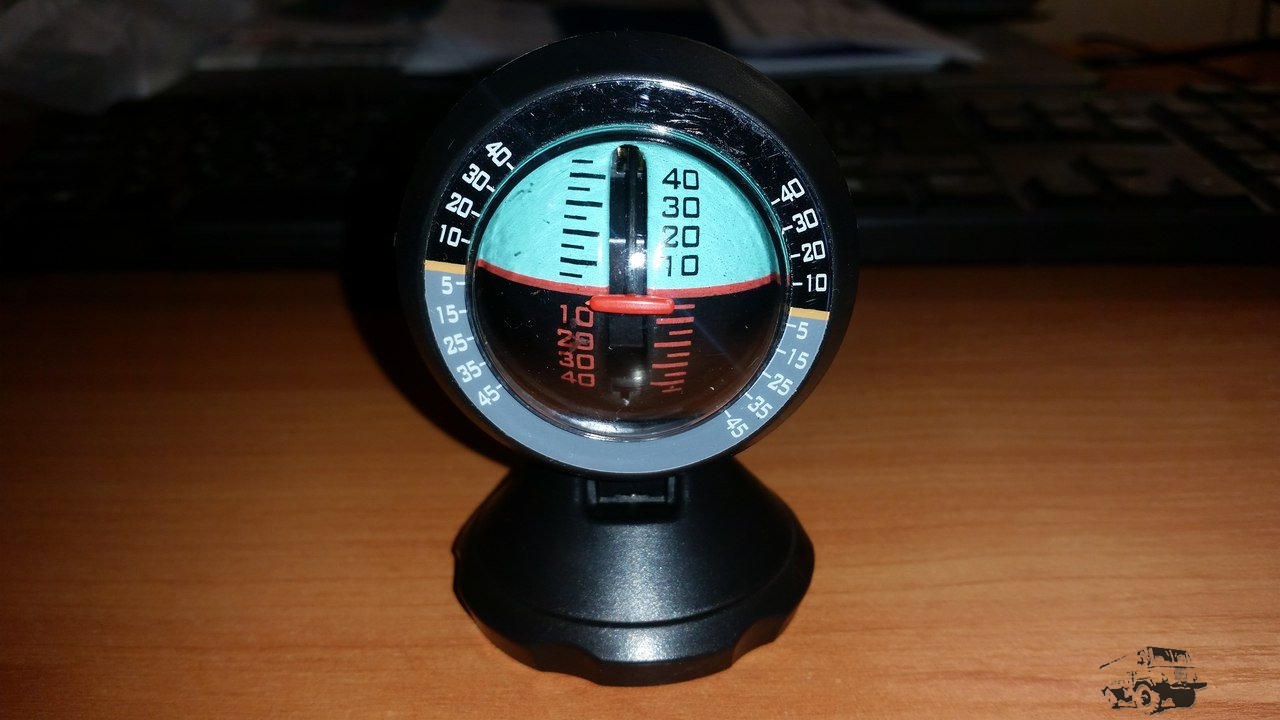

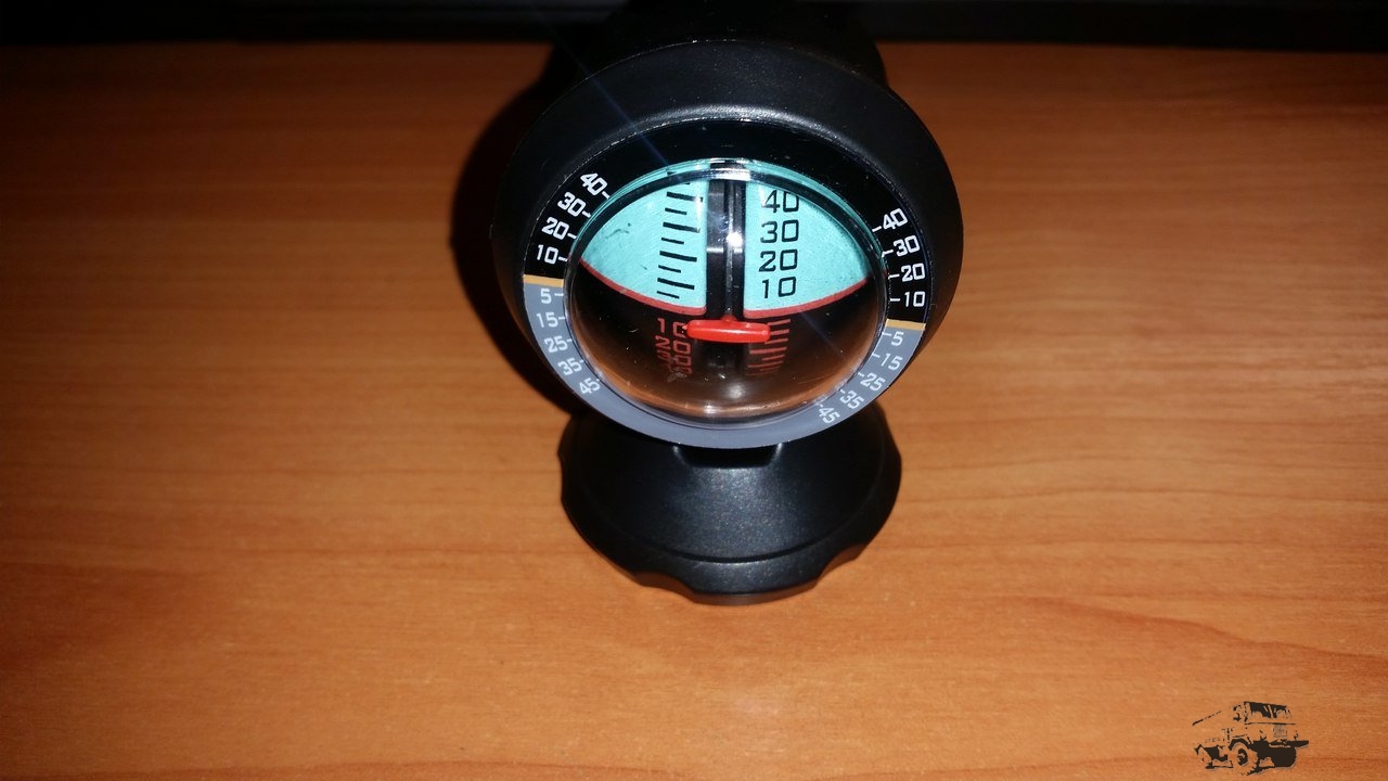

С Алиэкспресс пришел вот такой кренометр))) Покачто не совсем понял куда его прикрепить. Дело в том что он правильно работает если крепить на горизонтальную поверхность. А в Шишиге таких нет(( Думаю может в дальнейшем на полочку к рации закреплю.
Заводило
Сообщения: 1749
ГАЗ-66 RU2DX
Сообщение Заводило »
ru2dx писал(а):[post]359701[/post] С Алиэкспресс пришел вот такой кренометр)))
главное чтоб он "на глазах" был. Но не думаю что часто им пользоваться придётся.

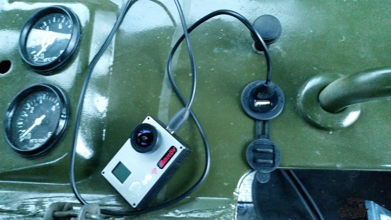

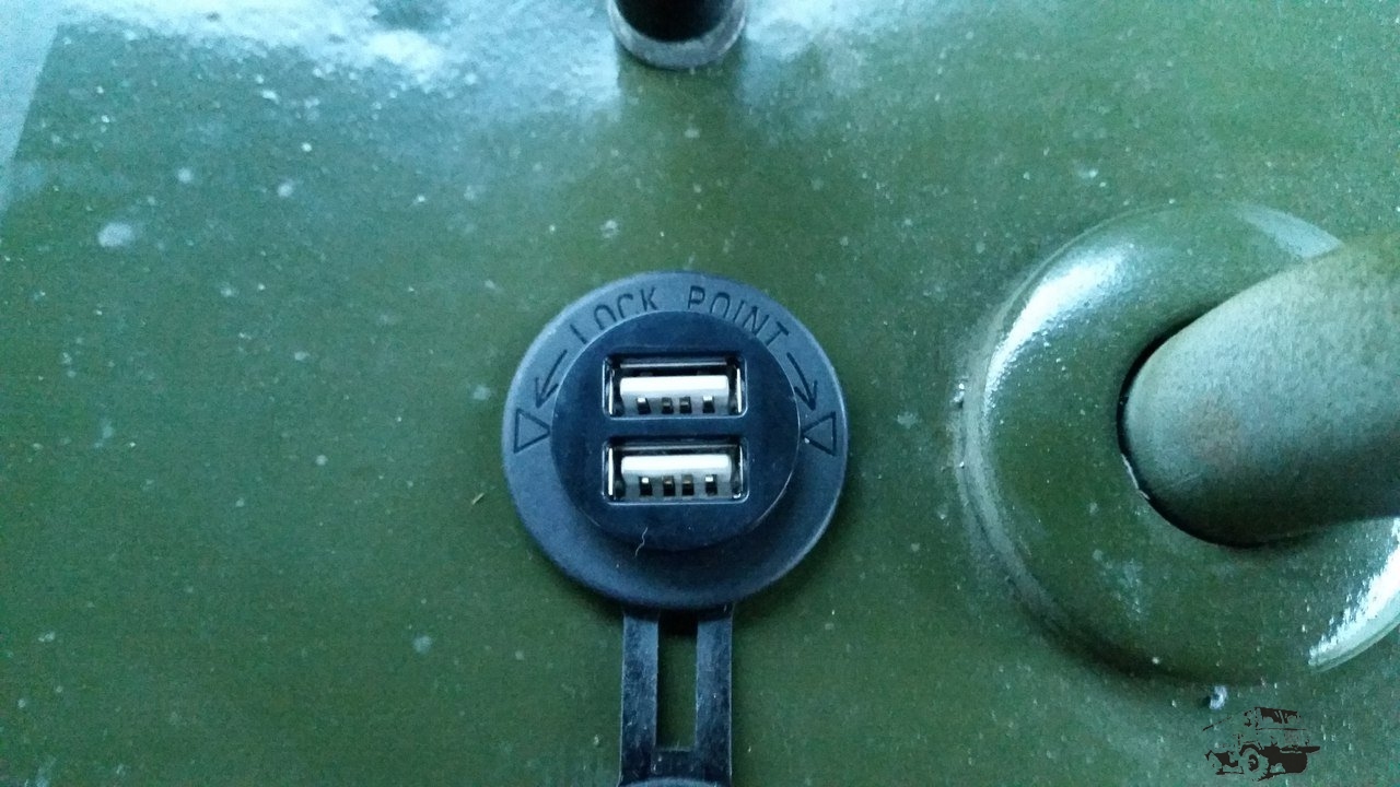

Установка USB зарядки для пассажира)))

ru2dx писал(а):Решил немножко модернизировать систему. Теперь подкачкой можно управлять тумблером с панели приборов.
Классное решение! Плюсьстопятьсот! Изображение
Вот только как оно себя поведет в реальных условиях эксплуатации?
Будем посмотреть :D

Заводило писал(а):[post]359702[/post] главное чтоб он "на глазах" был. Но не думаю что часто им пользоваться придётся.
Так для понту купил :D :D :D

e2-e4 писал(а):[post]359704[/post] Вот только как оно себя поведет в реальных условиях эксплуатации?
К колесам шланги подключал только времянкой. Опять же все разорено((( ну думаю будет работать, какая в принципе разница от обычного крана?
