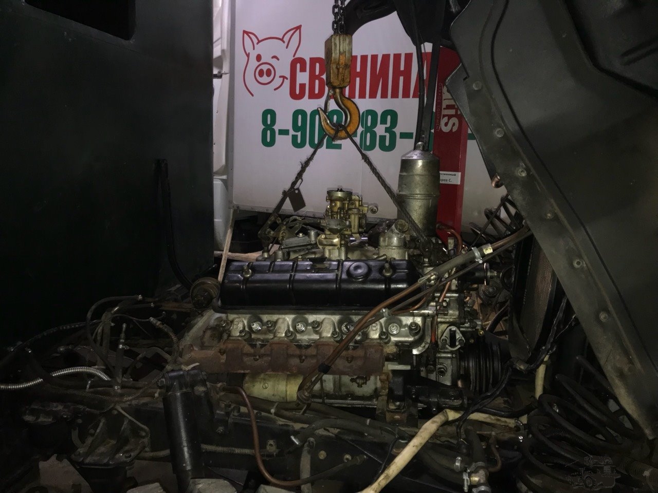

Двигатель.

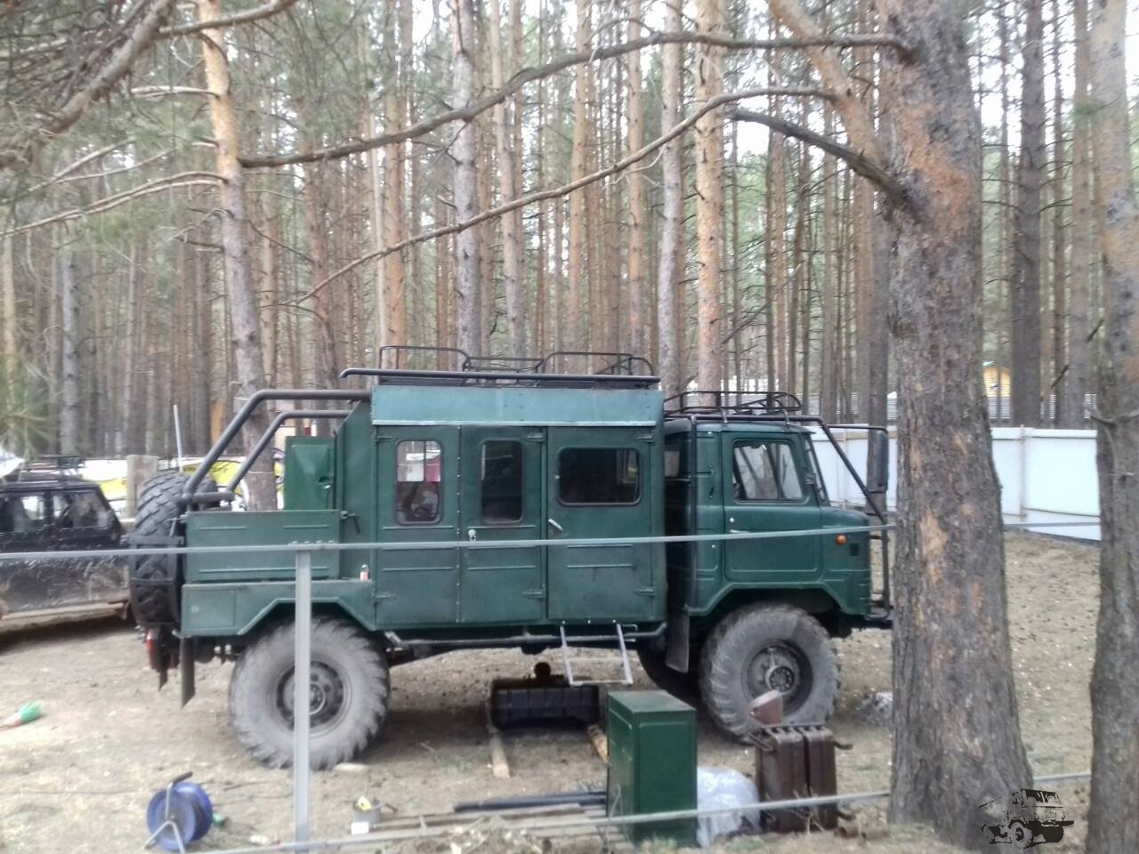

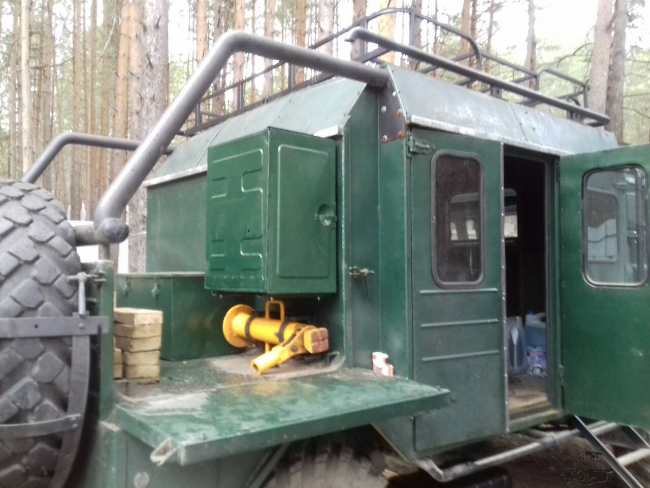

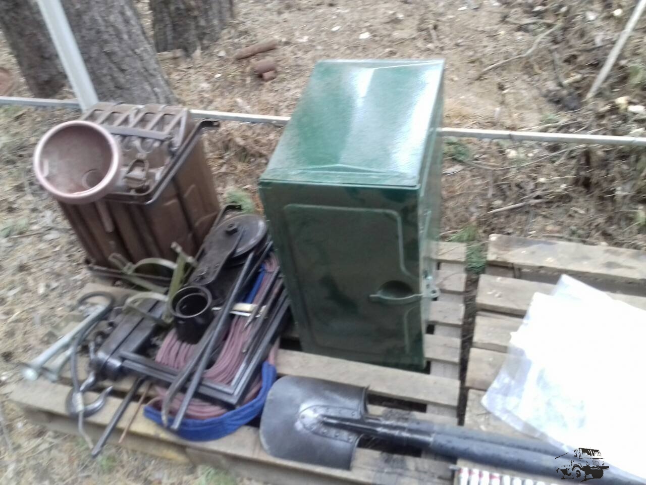

Пока навешиваю ящики и зип всякий.
