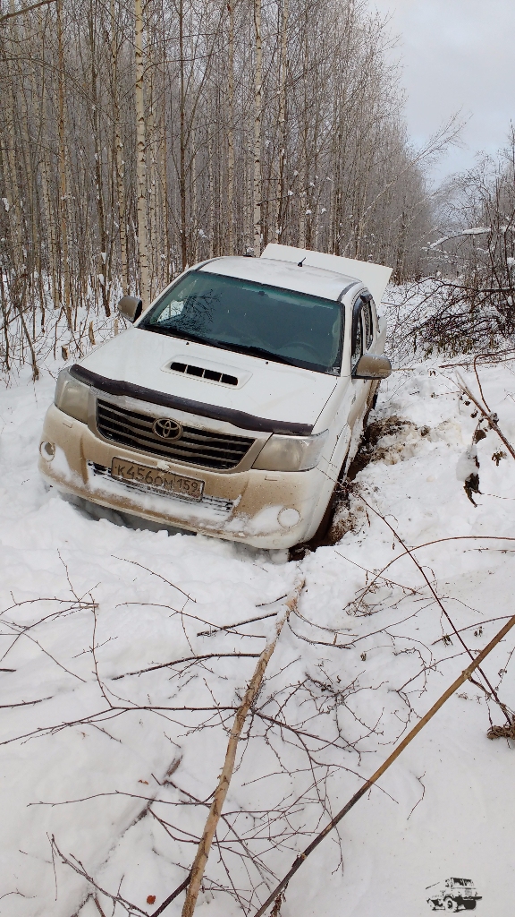

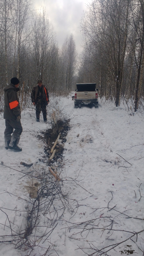

Пока егерь на ремонте, пришлось ехать на охоту на младшеньком, ну и конечно далеко не уехал. В первой же болотине прилип на мосты, там где на егере проходил без передка. Три часа сексуальных движений и вот она свобода...пока домкратили и подкладывали деревца, в 60м спокойненько дорогу перешёл бычёк прям у нам на глазах, собака просто окуела от такой наглости и немного пробежав и облаяв вернулась к машине. Вообщем охота не удалась, зато мне стало понятно зачем люди на хайлюкс ставят лебёдку. :lol:
Мой ДРУГ-"Егорка" ГАЗ 371310 Егерь.
Вот так и начинается перестройка машины)))
Так ты себе Hilux в результате взял?

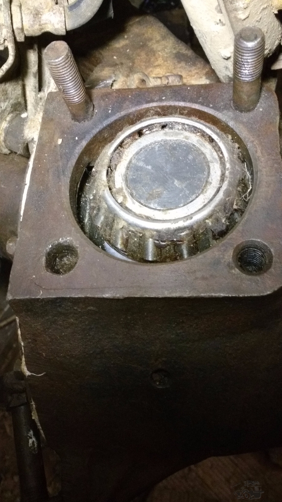

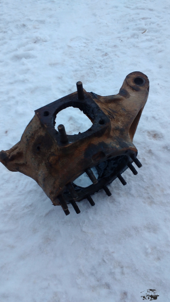

Товарищи, помогите проблеме. Откручивал рулевую сошку на кулаке и отломил шпильку. Почти высверлил но уже на выходе сверло сломалось. Вообщем немного там болтается но достать не могу, что делать не знаю. Уже и подшипники шкворневые новые напресовал, если их снять можно снять внешнюю часть кулака и попробовать изнутри выбить остаток сверла. Как их снять не смяв обойму и не сломав? Старые выбивал зубилом изнутри кулака.
AlexandrOzer
Сообщения: 866
Сообщение AlexandrOzer »
[ref]Заводило[/ref], Попробуй подобрать трубку железную чтобы входило по наружи в отверстие и через неё прихватить к трубке сваркой остаток сверла,естественно электрод внутрь трубки тоже должен входить и прихватить и гнутыми пассатижами за трубку выкручивать.
Заводило
Сообщения: 1749
Сообщение Заводило »
Всё пиз№ец, за№пал меня этот шкворень... Вообщем все разобрал, сверло выбил, стал нарезать резьбу и сломал метчик. Вообщем ищу корпус шкворней ЛЕВЫЙ с нормальными целыми крепёжными шпильками и отверстиями с целой резьбой. Если есть у кого продайте пожалуйста.

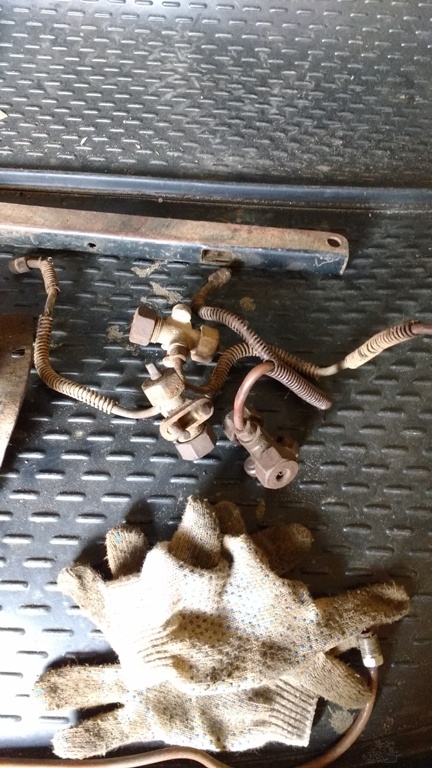

мелочёвка

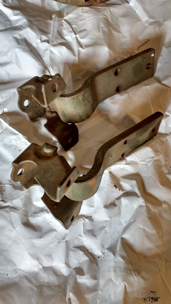

кронштейны дверей

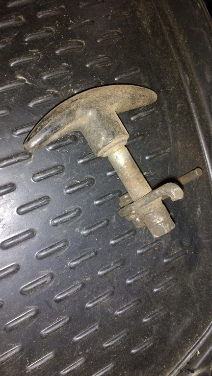

Заводило
Сообщения: 1749

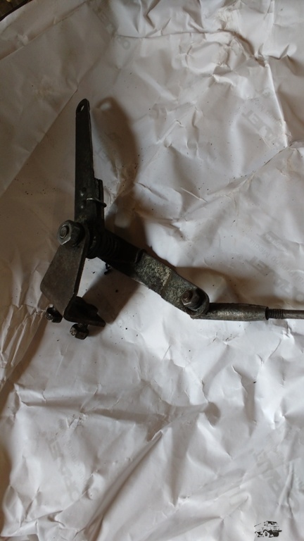

ручка крана подкачки
