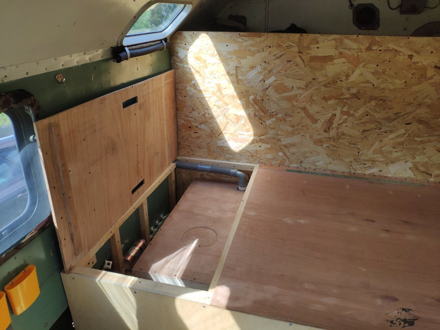

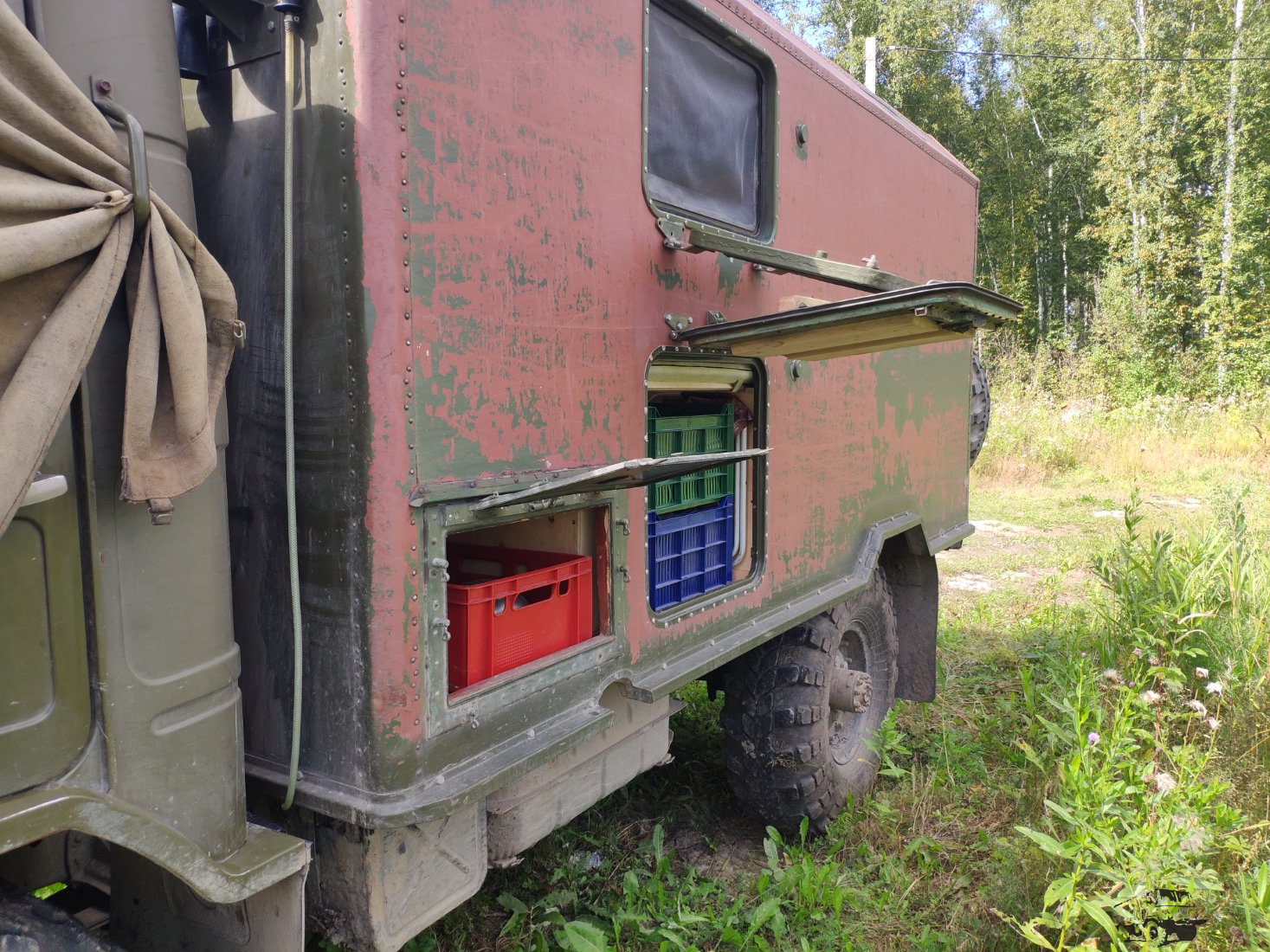

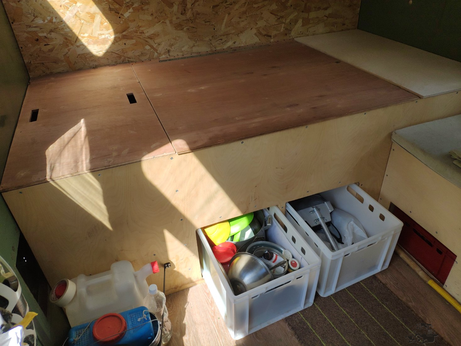

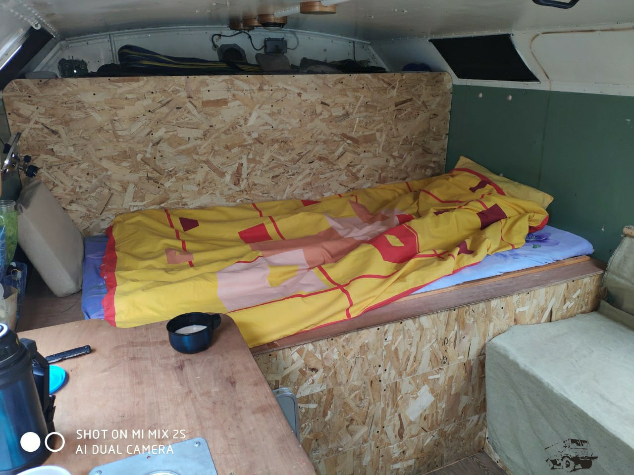

А вот кунг меня на данный момент почти устраивает. Не нравится только то, что удачный вариант компоновки так и остался в черновом виде, а хочется блеска и цвета и кухонного шкафа с раковиной очень не хватает. Так что буду доводить дело до конца.

Евгений_НСК писал(а):[post]429888[/post] А вот кунг меня на данный момент почти устраивает.
обустроенный высокий КУНГ- это песня .. обустройство его ни когда не прекращается. Хорошо,что его можно дорабатывать постепенно.. :D
