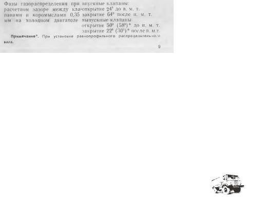

Эдуард спасибо что ответил, тему свою пока не готов создать а вопросов много по ремонту. Нашёл книгу 69 года фазы впускные 24'-64'градуса, выхлопные 50'-22', метка на "0". В книге 88 года, фазы впускные 36'-52' выпускные 70'-18' метка на "3" дв.66-06 с/ж-7 головки с буквой "В". И здесь в клубе с электронной списал по дв. 5231.10 впускные фазы 31'-57' выпуск 58'-30' метка на нуле. Начертил транспортиром круг и разметил фазы всех трёх. У 523 с 31'градус начинается открытие, думаю из-за новых шестерёнок с одной меткой "0". Допустим если воткнуть старые шестерни на РВ-523 и подогнать его к примеру на "3" как у двигателя 66-06 со с/ж-7 чтобы открытие впускных началось в 36'градусов тогда угол начала открытия выпускных клапанов уже не совпадёт с РВ-66-06 на 7'градусов, сама ширина фазы у них одинаковая. Вроде всего 7' не совпадает но уже разница есть, получается как три вида РВ? Мужики есть номер дежурного специалиста с ЗМЗ? Как "harli" писал уже где то в теме, начнём выносить ему мозг. Если в подсчётах ошибаюсь тогда поправьте.

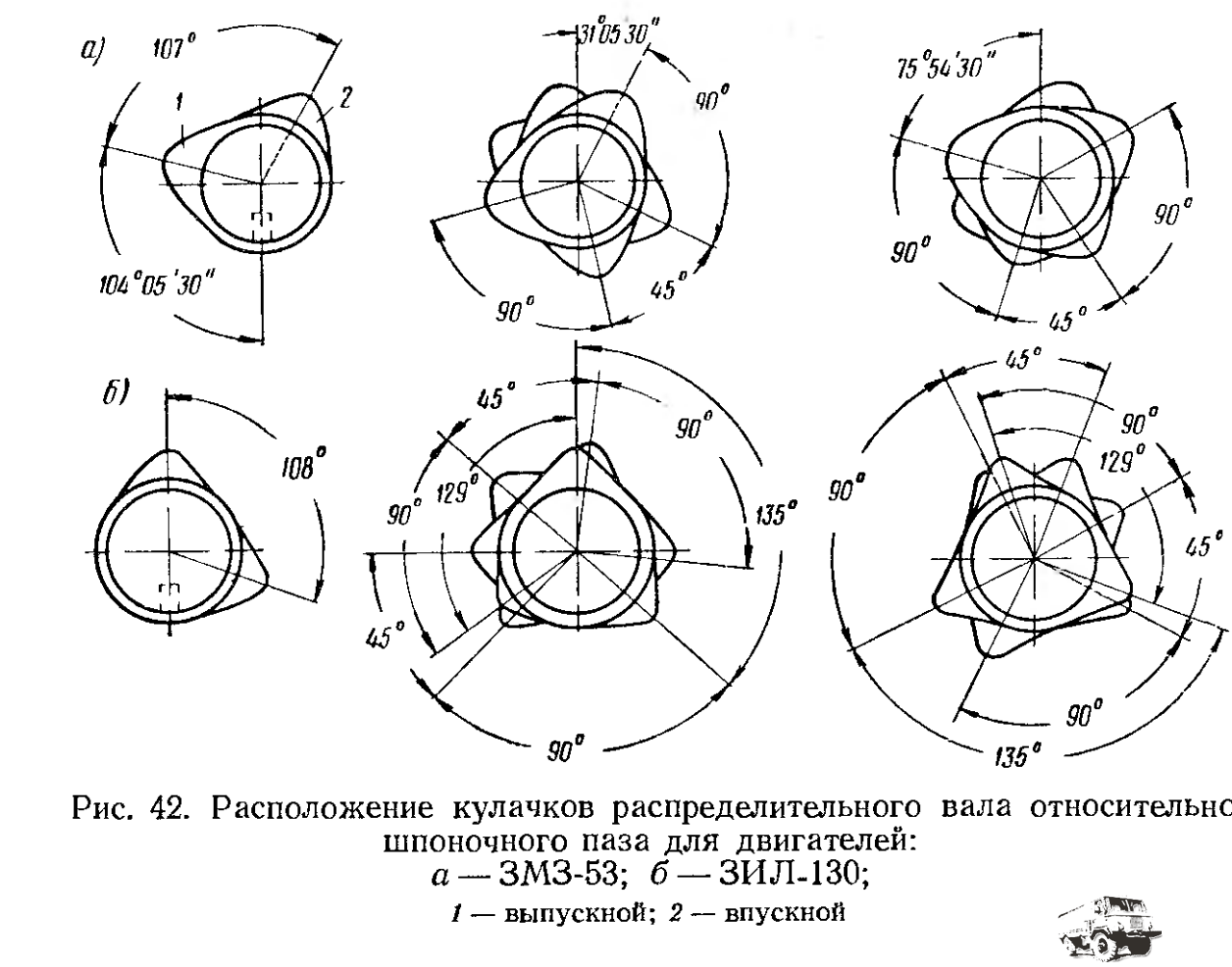

Мне тоже непонятны фазы двигателя ПАЗ. При таких цифрах 31+180+57 и 58+180+30 угол между вершинами кулачков распредвала должен быть 103,5 градуса. А на чертеже этот угол 107 градусов. При фазах 24... и 36... все сходится

смотрел в магазине шестерни ГРМ. Точно такие же стоят у меня. Риска на большой шестерне на 20 впадине от шпонки, метка 0 малой шестерни на 12 зубе от шпонки. На своей машине переставил зацепление на 11 зуб,т.е. там где должна быть метка 3

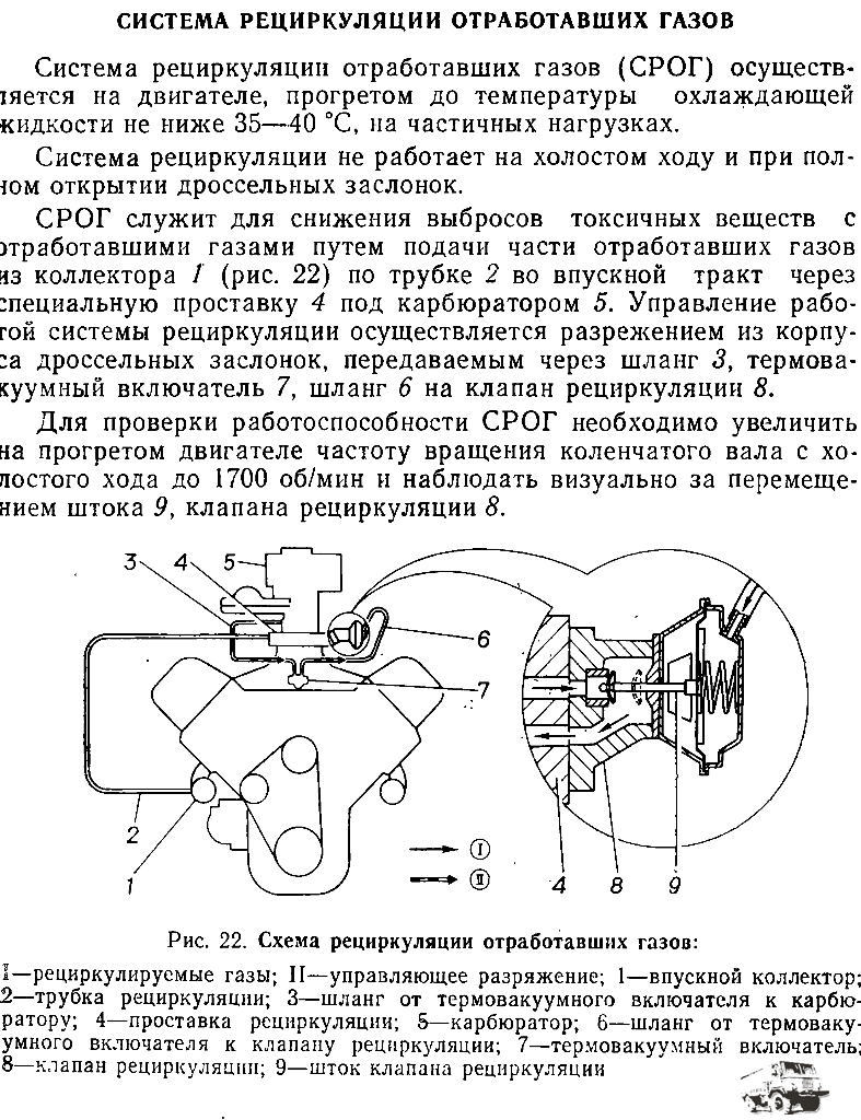

Странно почему более поздние выпуска пошли с головками С/Ж-7 у знакомого моего машина с 99г. тоже головки с 7.0 "В" и под карбюратором какая-то проставка стоит, из-за этого в кабине крышка над двигателем выгнута как горб. Из окружения ни кто не знает что за проставка и книги нету по машине. "Коренной" а ты не мерил у себя рабочий ход, может он 88? Ну и вопрос ещё получается ты шестерню РВ на "3" поставил и машина пошла лучше?

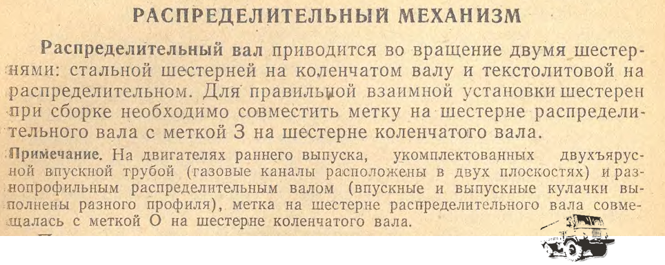

Рабочий ход 80 мм,проставка это наверное для системы рециркуляции отработавших газов (СРОГ), должен быть еще отвод от правого выхлопного коллектора медной трубкой в эту проставку. Поставил на 11 зуб, машина пошла лучше, выше в теме есть мои фотки и вырезки из книг и описание работы машины.

вырезка из книги ГАЗ-3307 за 1999год.
Коренной
Сообщения: 35
Зарегистрирован: 14 май 2017, 08:18
Откуда: Осинники,Кемеровская область
Шестерни распредвала - 0 или 3. Двигатель ЗМЗ.
Сообщение Коренной »
вырезка из РЭ-газ-66 за 1982 год. издание 31. скачивал на этом сайте в библиотеке

Про проставку понял спасибо, времени много не было в библиотеке лазить. Про старые и новые РВ и двигателя тоже разобрался. Только вот по 523 РВ до сих пор всё очень удивительно с такими цифрами фаз.
