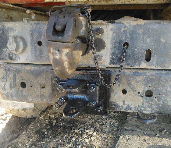

Ну вот, руки дошли и до сцепного устройства. Вышеупомянутая бочка, являясь одноосной и тракторной, имеет поворотное вокруг своей оси кольцо и критична к уровню его зацепления - при высоком зацепе, как на моем Урале, получается не полная заполняемость. В дороге же сцепное устройство всегда оказывается замком внизу.
Куплено и установленно через переходную стальную пластину 15 мм и удлиненные болты газоновское сцепное устройство нового образца. Пластина уперта в выступающее кольцо штатного ураловского и подобрана так, что можно установить стопорящий палец через отверстие верхнего крюка, т.е. все отступает от поперечены на несколько см.
По сути это устройство является внесением изменений в конструкцию, но париться по этому поводу не буде, т.к. в любой момент можно перецепиться и демонтировать.

Эта проушина вроде как вспомогательная идёт поддёрнуть там кого или чтоб тебя дёрнули, но не как буксировочный крюк

Прицеп в 2.5т мах, должно хватить за глаза. Страховочная цепь присутствует.

Юр, да, на эти похожи, но чуть крупнее. Шкворень влезает. Это 30мм. У меня из него как раз палец сделан. А кузовные 20мм.

На МТЗ передние серьги буксировочные на четырех болтах с завода, но нижние часто откручиваются, и серьга держится на двух верхних болтах на 16, вытягивают трактора с гружеными пятнадцатитонными прицепами, общая масса получается около 25 тонн, да еще с рывка, пока еще не отрывали.

Я когда лес с делян вытаскивал один раз прицеп потерял, крюк на фаркопе чутка разогнуло и сломало, прицеп обычный гкб и 14кубов сверху. И ещё у фаркопа и серги разные конструкции фаркоп крутнёт вокруг оси а серьгу выламает когда тягач и прицеп в разных плоскостях будет и демпфер не зря стоит (ну может я заблуждаюсь поправте.

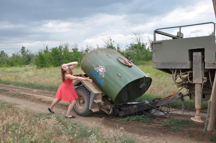

Уралом откатана очередная практика студентов МГУ. Отчет будет позже. В дороге менял ремень помпы, доустановленный кран переключения баков и фланец крепления заслонки к штанам выпуска (щас на проволочке)... и сложилась в полях рама прицепа-бочки.
Урал сила!
Урал сила!

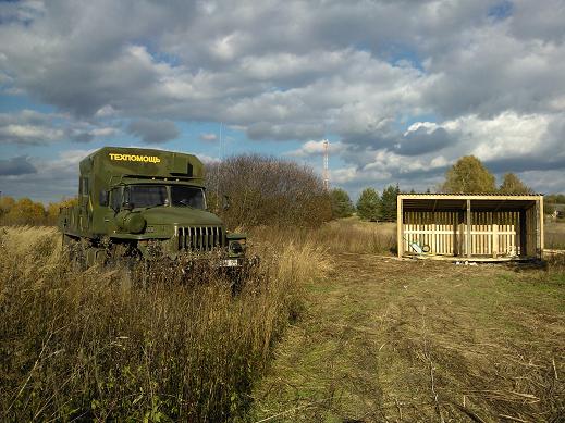

До весны, на пмж, вернулись с Уралом и хозяйством из Смоленской в Подмосковье.
Там с успехом выдрано из земли 14 бетонных столбов 3-4м длины, установлены 6 из них в каркас сарая. Плюс куча мелких дел.

Еще летом, в полевой практике, еду-еду по степной дороге и вдруг Урал перестал тянуть. Ну думаю, в основном баке топливо кончилось. Переключил на дополнительный. Ан нет, не тянет потому, что прицеп не катится.... а скребется - лопнула рама. Поднял, не отцепляя, манипулятором - рама сложилась обратно. Раскачегарил электростанцию и инвертером быстренько заварил. Потом оттянул на стационарную придорожную сварку, гда заделали окончательно.
На фотке дочкА театрализует действо.

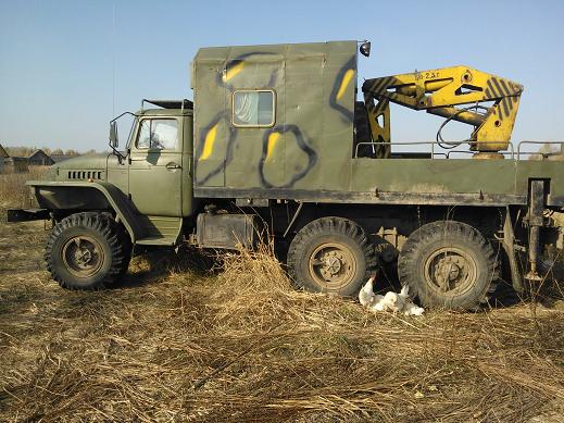

Общество Урала любят все, и куры тоже

И по бочке, очень интересно, по идее там только тянущее усилие, вертикальная нагрузка на раму минимальная, надо же так сломаться.

Сарай получился 6х2,5. На несколько коз (сейчас их две) и птицу. На данный момент, по потребностям, хватает. И цель была за минимальное время в одно лицо успеть сделать. На настоящий момент пристроен еще вольер для цыплят/водоплавающей птицы и сам сарай почти готов. Осталось внутри стайками оборудовать.
Прицеп сделан рукожопо. Бочка стоит над осью, а дышло прилично вынесено вперед - нагрузка на сцепное приличная. Плюс сгиб рамы, где лопнул, с завода сварной шов и усиление только по верху швелера. Плюс отвалилась внутренняя переборка. Достаточно было б швелер рамы не резать по торцу, а гнуть, верх и низ усилить. Бочку делать длиней и ниже, а то рычаг, при перемещении воды, большой получился. Прицеп хоть и тракторный, но по всем параметрам хорош только для таскания по асфальту. Я по грунтовым дорогам и колеям снес парковочные упоры, и передний, и задний. Плюс крылья потерты шинами...
