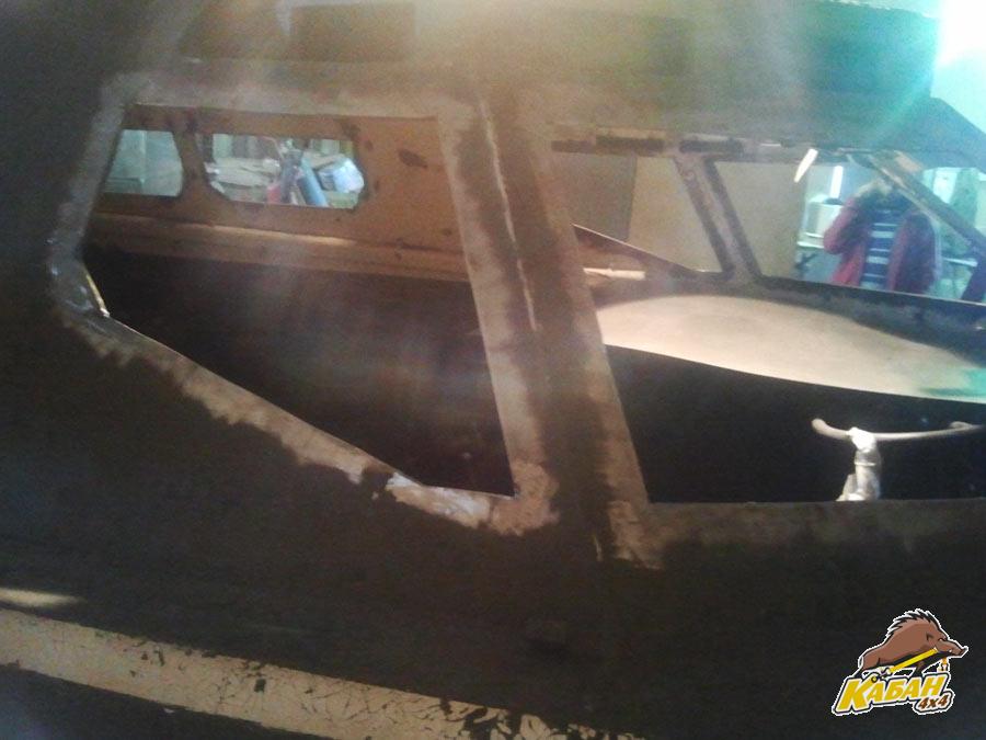

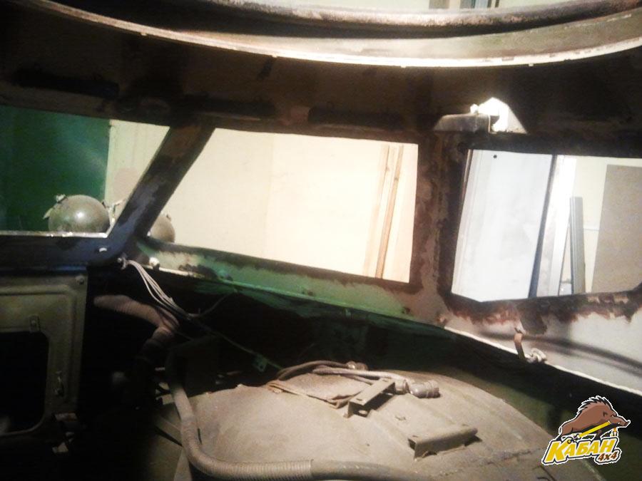

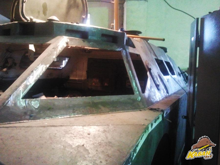

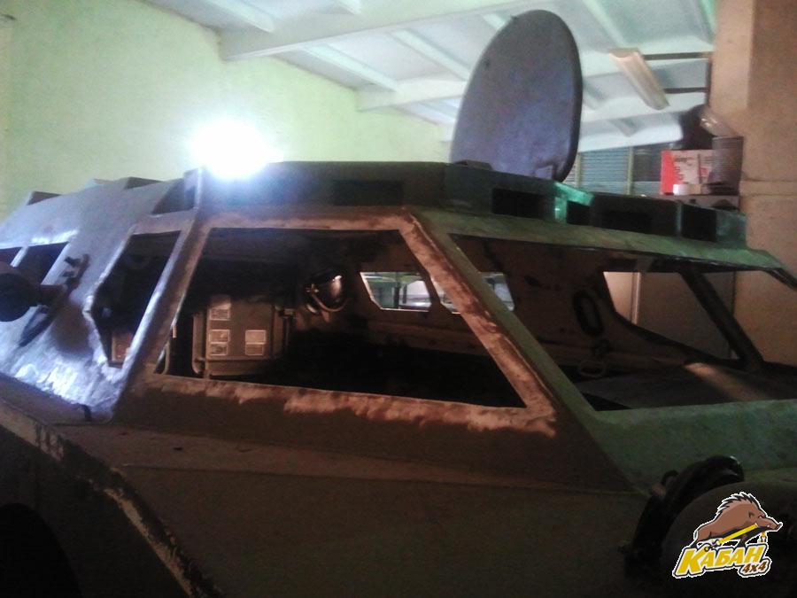

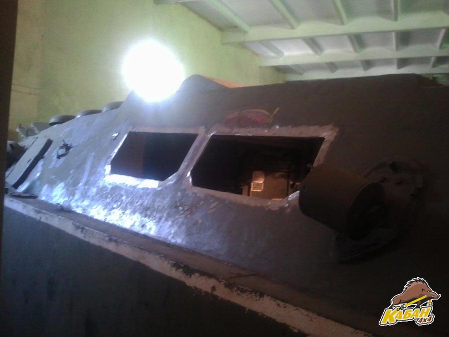

С выпиливанием окон закончили.
В углах неизбежны лишние пропилы от болгарки, их ребята заваривают и зашлифовывают.
Какие стекла будем ставить:
Теперь актуальный вопрос с изготовлением стекол для дальнейшей их установки в вырезы.
Теория такова: Изготавливаются триплексы двухслойные с пленкой, наружная часть каленая внутренняя не каленая.
Толщина получается 10 с половиной миллиметра. Для герметизации окна должны лежать в ровень с внешней броней, чтобы дополнительно загареметизировать притяжной рамкой, выполняющей как декоративную функцию, так и дополнительный уплотнитель. Но броня лобовая 10 мм, а боковая 8 и 6 мм. т.е. стекло будет выпирать вовнутрь. Стекла должны выдерживать сильные удары волн.

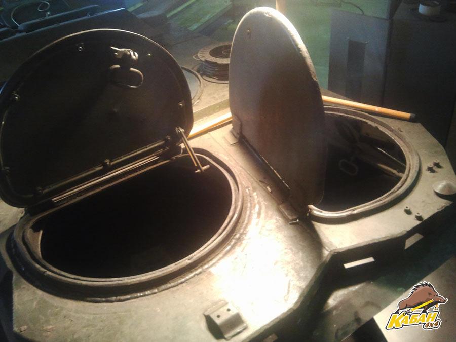

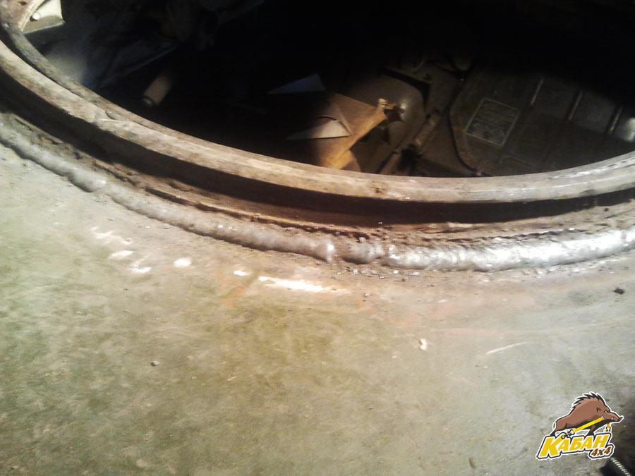

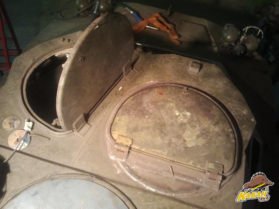

Вварен люк, точно такой же как и тот что над водителем, люк с визером удален:
Новый люк может использоваться еще и как воздухозаборник в жаркую погоду.

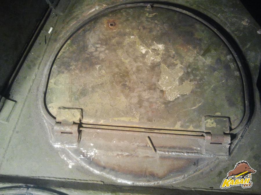

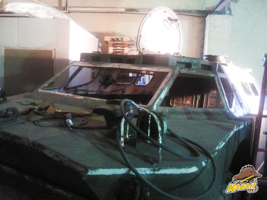

Боковые окна, было принято решение сделать по 2 с каждой стороны:

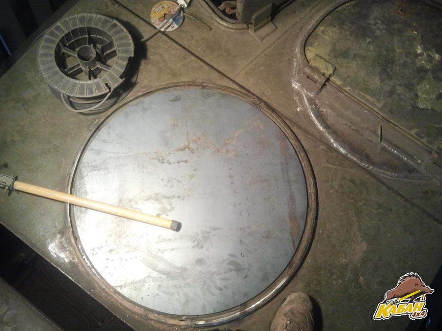

Центральный люк от турели - завариваем:

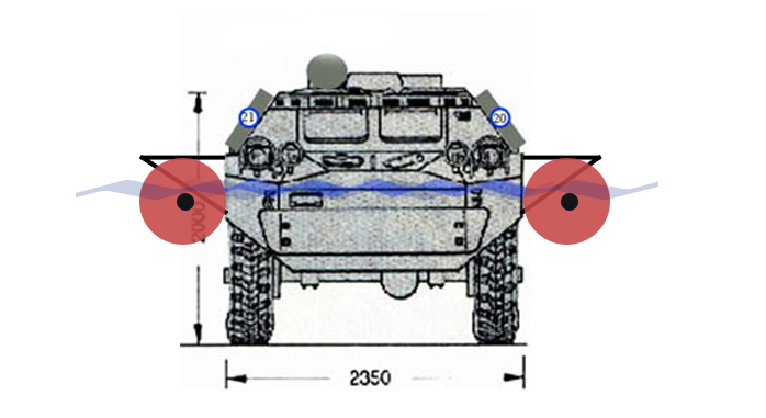

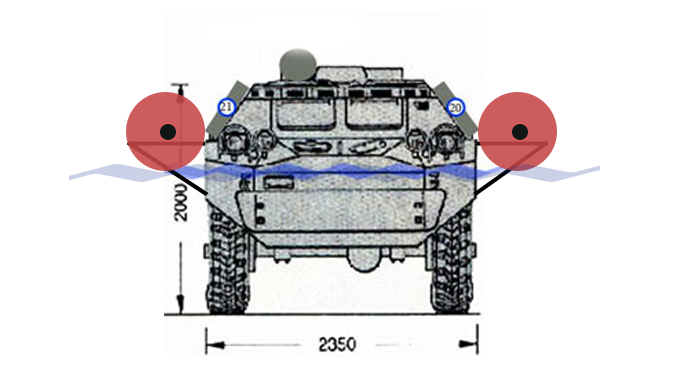

Для улучшения поперечной остойчивости БРДМ2 есть идея подпонтонить машину справа и слева, при помощи специальных съемных пенопластовых понтонов или надувных.
Есть мнение что увеличиться сопротивление в воде. Поэтому как вариант задрать понтоны как можно выше, чтобы они чуть касались воды и работали исключительно при сильной поперечной раскачке, издержками будет являться парусность конструкции.
Может быть есть какие-то идеи или размышления на этот счет?
Так же требуется мозговой штурм на предмет крепления надувной шлюпки к машине, которая в случае затопления машины останется на плаву, без предварительных подготовок. Выскажите пожалуйста свои мнения...
Первый вариант уменьшающий водоизмещение, увеличивающий сопротивление, плюсом можно считать дополнительную площадь для крепления топлива.
Второй вариант не создает сопротивления, ухудшает обзорность, не увеличивает грузовое пространство.
Сообщения: 7105
Благодарил (а): 52 раза
Поблагодарили: 61 раз
Re: Стал таки БРДМоводом!
если понтоны будут держать затопленную машину на плаву , то зачем шлюпка ?
Мака
Сообщения: 1305
Зарегистрирован: 14 дек 2010, 21:25
Откуда: Пушкино, М.О.
Сообщение Мака »
rencom писал(а):если понтоны будут держать затопленную машину на плаву , то зачем шлюпка ?
Нет понтоны не для этого, они исключительно для увеличения остойчивости.
Чтобы эту массу в 7 тонн наполненную водой держать на плаву, надо 7 кубов воздуха. Это мы уже обсуждали в теме "Как заставить газ 66 плавать", слава богу брдм плавать умеет, цель подстраховаться. Эти понтоны планируются до 1 м3 каждый.
1 вариант. Призваны уменьшить водоизмещение, тем самым увеличить грузоподъемность и остойчивость.
Конструктивная остойчивость БРДМ2 для волнения в 3 балла, от 2 до 3 метровых волн.
2 вариант. Исключительно для увеличения остойчивости, как бы подпонтонивание той стороны на которую в данный момент крен, при ровном положении машины понтоны чуть касаются воды и не создают сопротивления.
Вот грубый пример:
