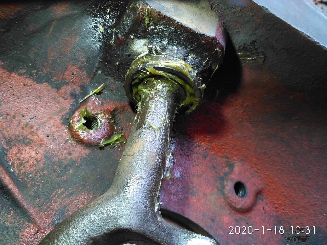

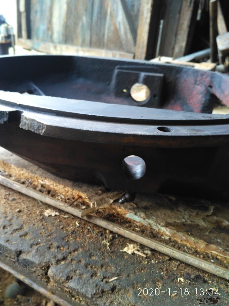

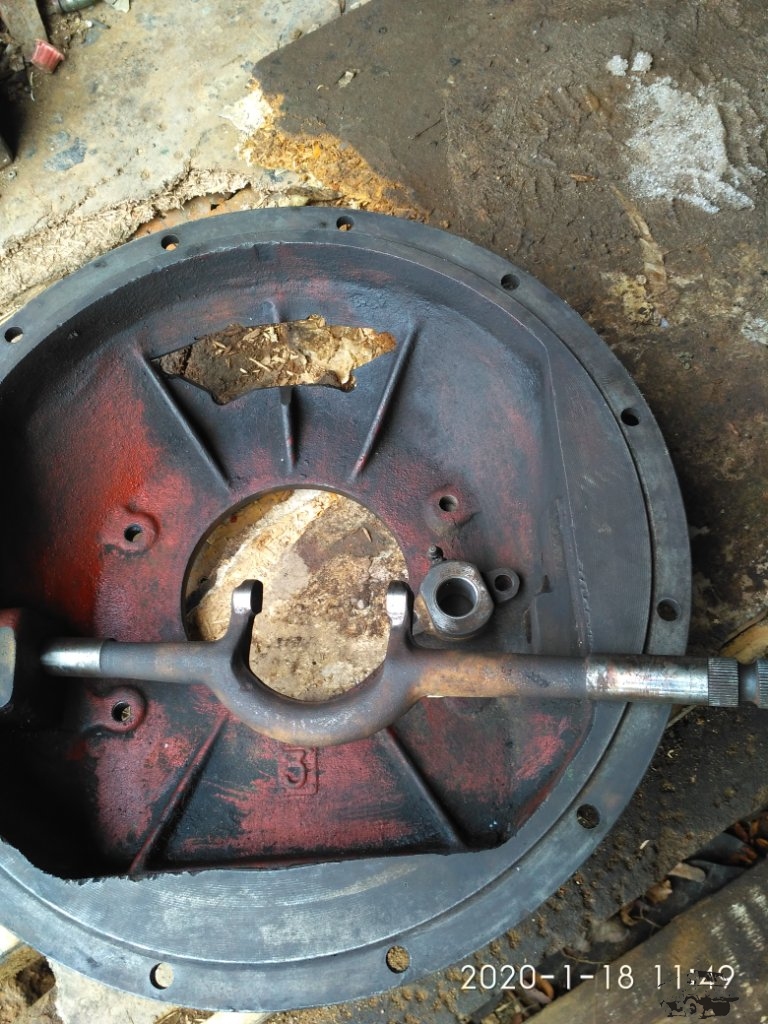

Вилку выжимного сфотографируй.Достаточно фото средней части.
DESOTO
Сообщения: 1024
Сообщение DESOTO »

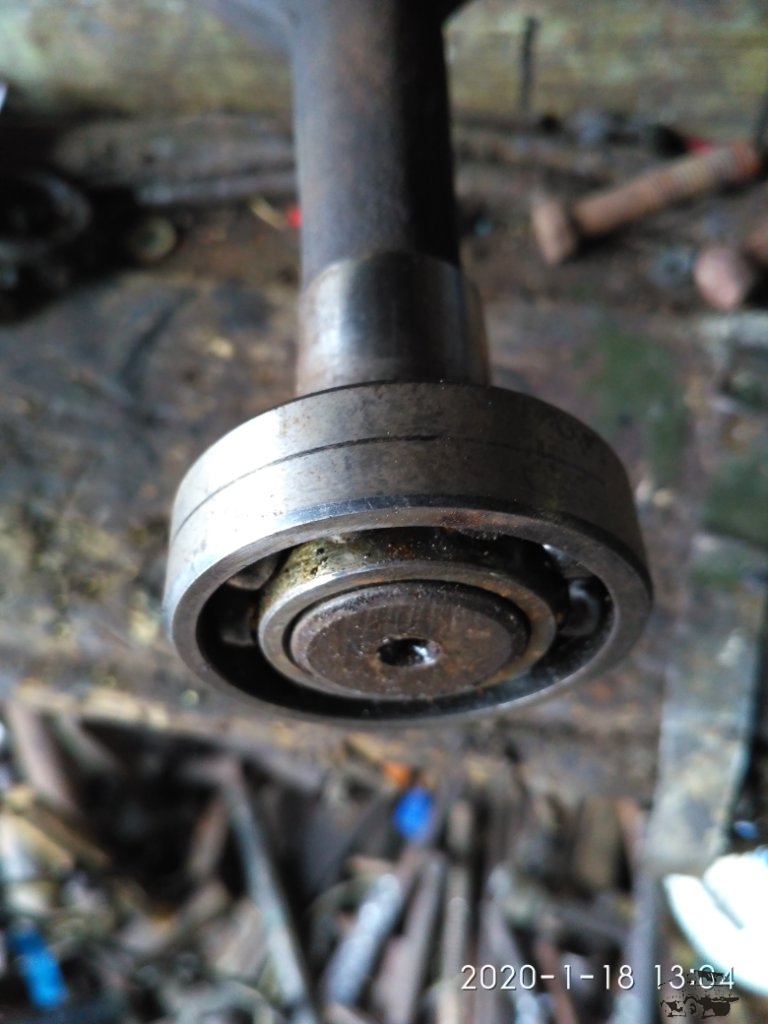

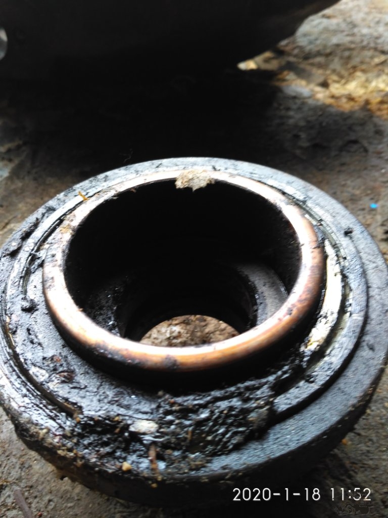

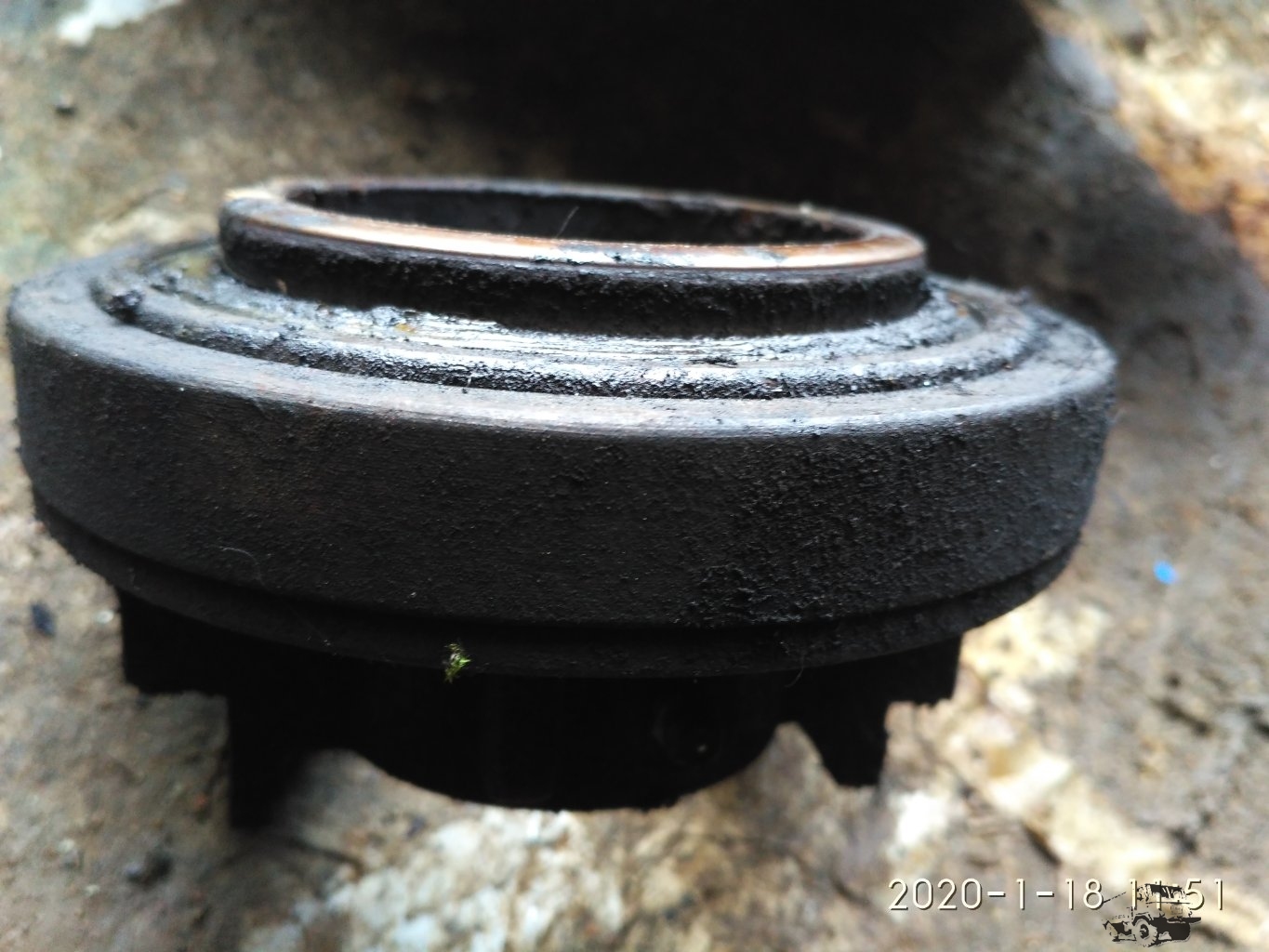

Выжимной какой то странный.
DESOTO
Сообщения: 1024
Сообщение DESOTO »
. Вот вилка.
DESOTO
Сообщения: 1024
Сообщение DESOTO »
Вилка болталась в коже,как йух в.....,в общем сильно.
С одной стороны,токарь завтулил, с другой прихватили 205 подшипник.
.Вроде ничему не мешает,и сидит плотно .
DESOTO
Сообщения: 1024
Сообщение DESOTO »
Как то так.

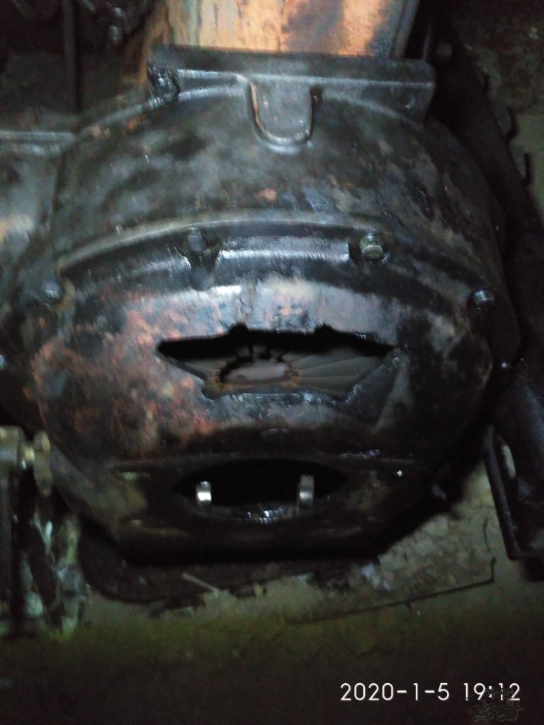

Тоже такой же колокол и выжимной, выжимной в наших магазинах не смогли опознать. А люк сверху это я так понимаю сами пропилили, у меня такого точно нет
Сообщения: 4694
Поблагодарили: 204 раза
Вилка зиловская.Сцепление наверное бычковское.

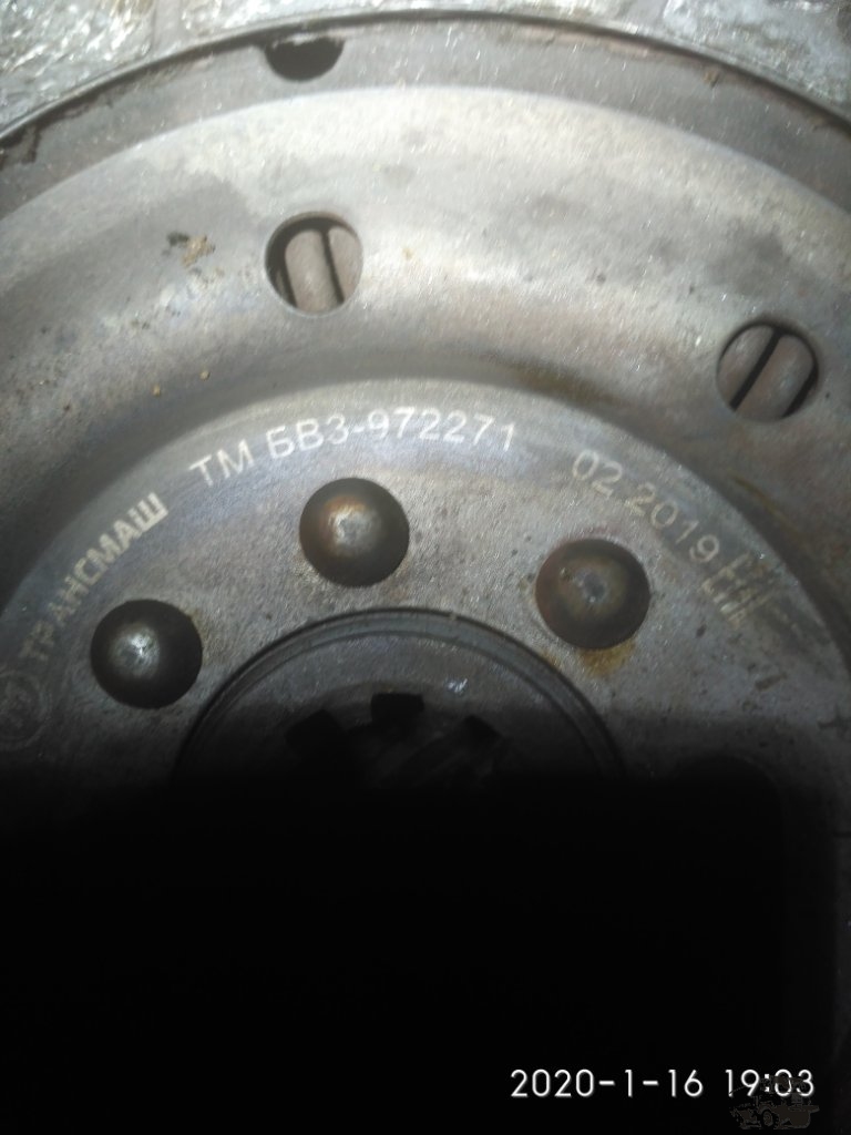

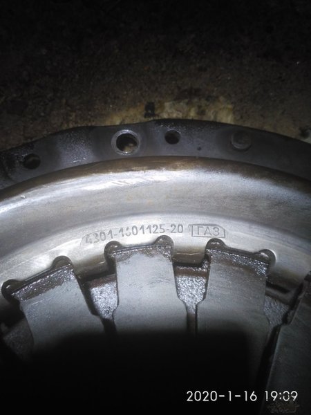

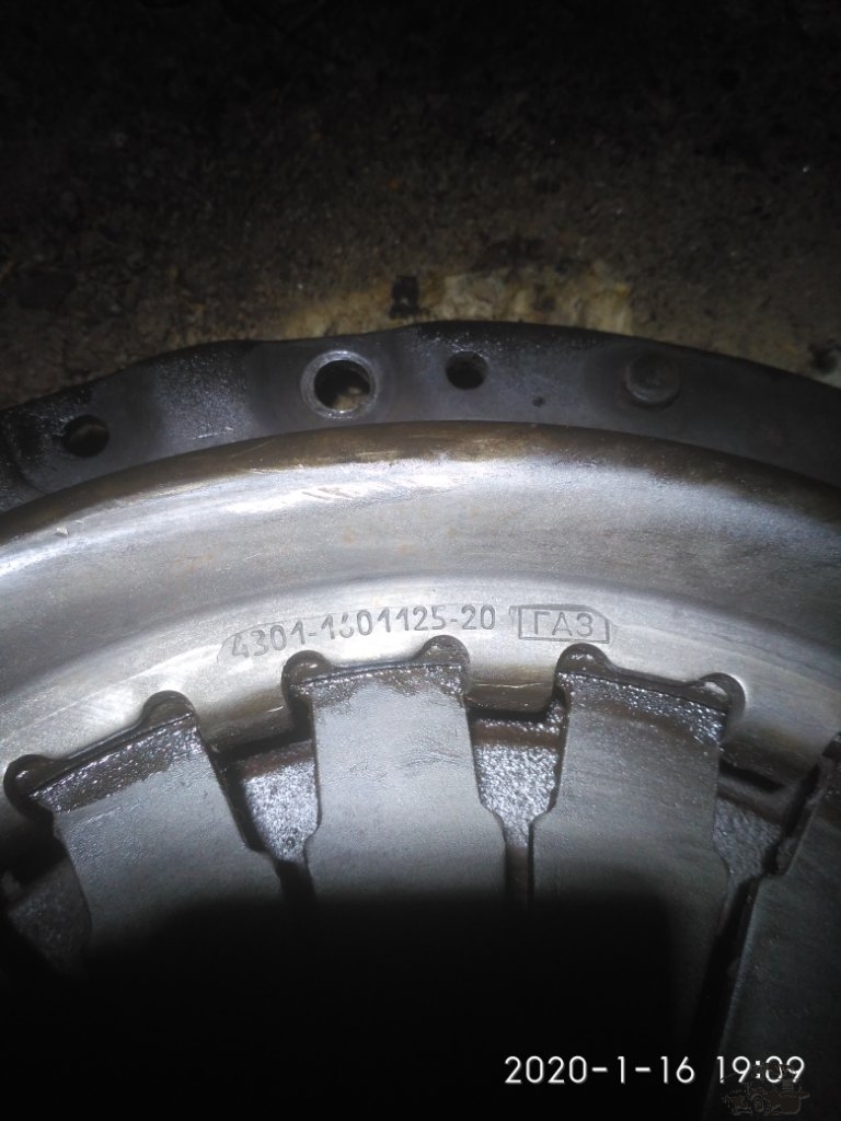

Вот такой диск и корзинка. Корзина под замену,вследствии того,что вилка болталась,корзину выжимной прогрыз неравномерно.
DESOTO
Сообщения: 1024
Сообщение DESOTO »
Какую корзину можно поставить?От каких машин подойдёт?
Сообщения: 4694
С газовскими деталями у меня пробел.Померяй зиловскую лапковую корзину,если есть в доступе.

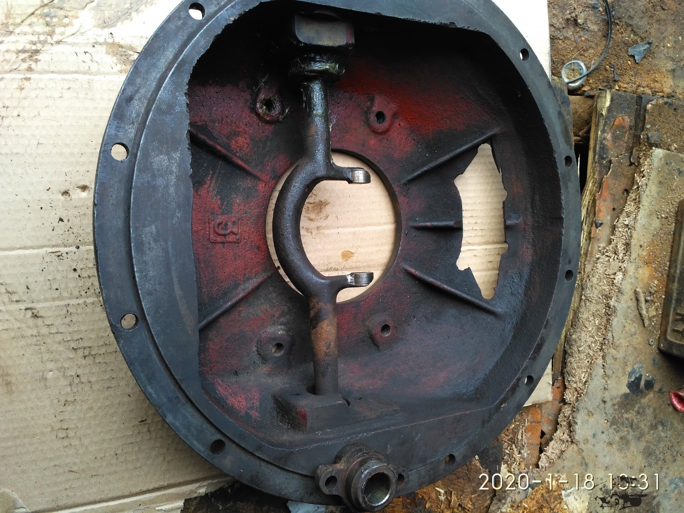

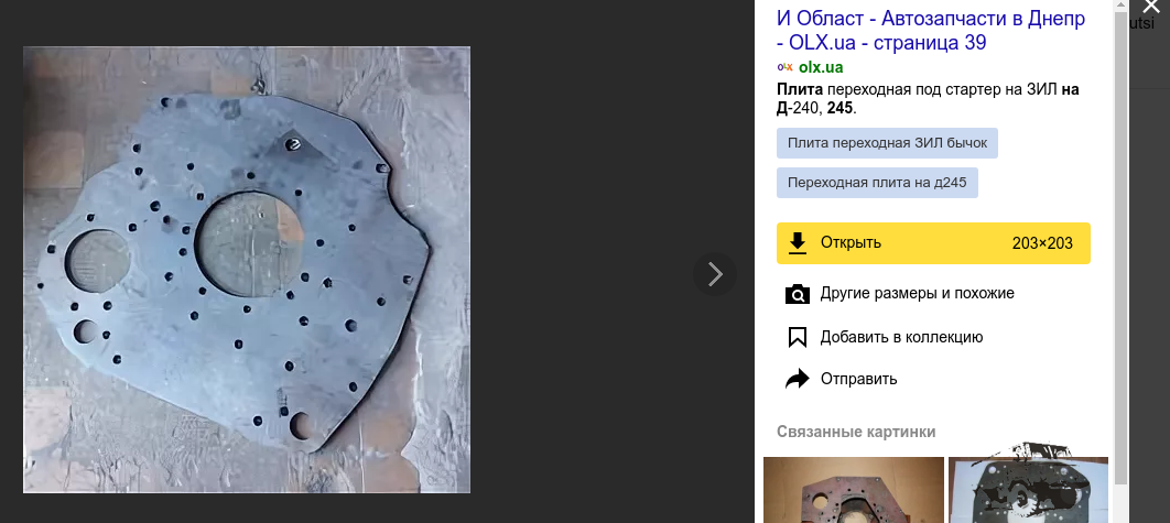

Понятно, а вот переходная плита , одинаковая на всех модификациях двигателей?
Сообщения: 4694
У тебя трактор МТЗ плита
DESOTO
Сообщения: 1024
Сообщение DESOTO »
Там просто на плите ,трещина около сальника, вот и думаю, заварить или другую поставить. От бычка не подойдёт?
Сообщения: 4694
Плиту новую надо.Мтз или зубр, ПАЗ.
