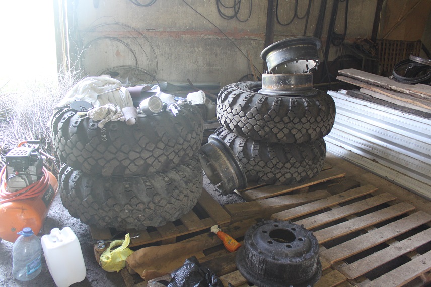

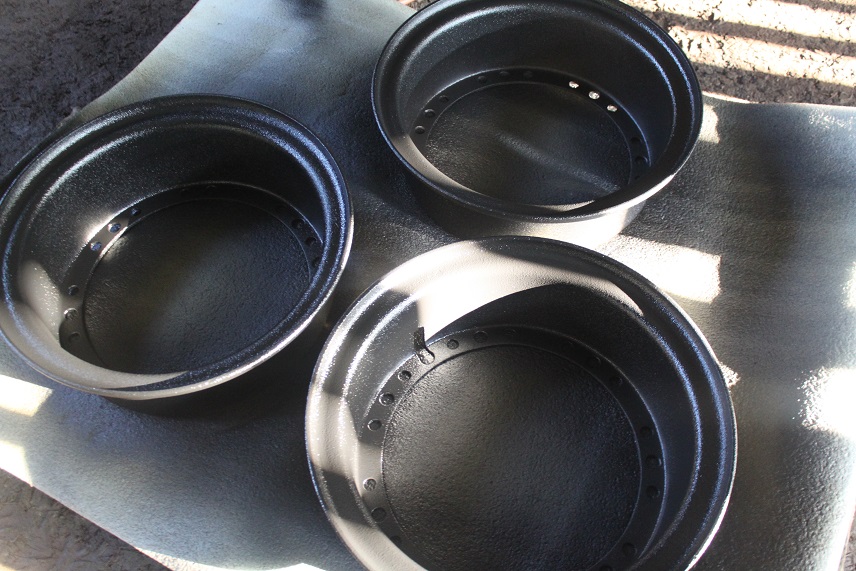

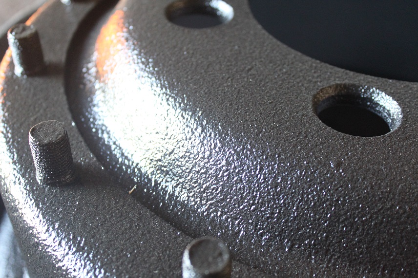

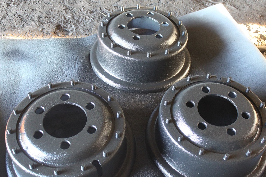

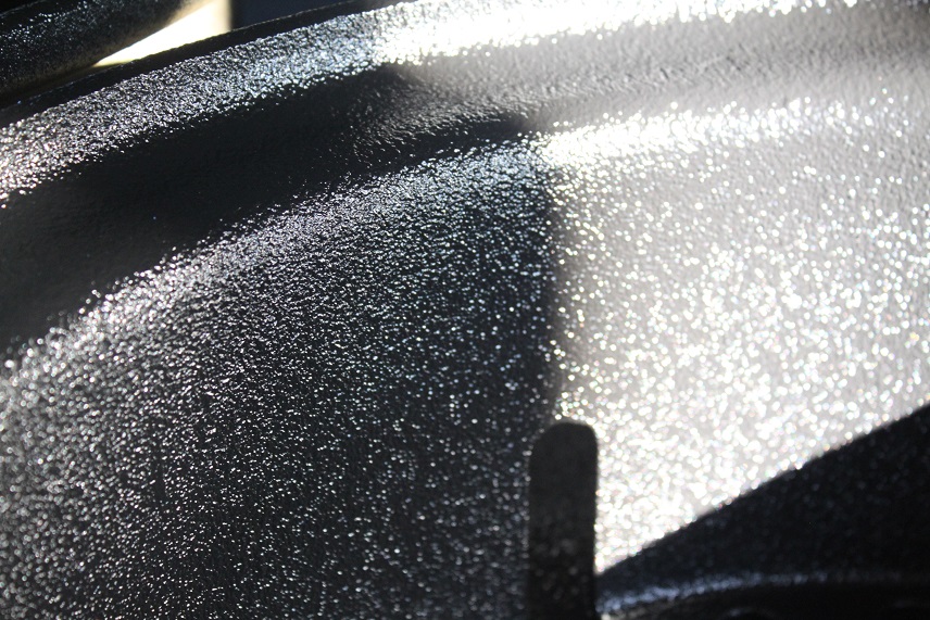

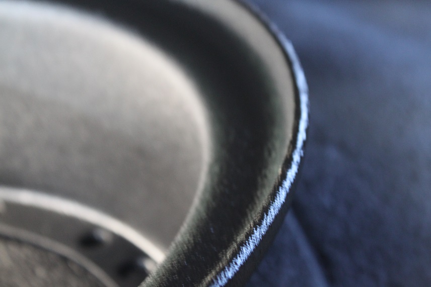

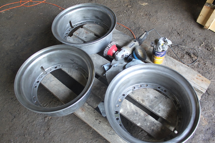

Пришли колеса ки-126.Занимаюсь покраской дисков.Покрывать всю машину решил раптором(кабину,раму,диски).Лучше покрытия не найти однозначно.Перед раптором наношу кислотный грунт.Зачищаю все до голого металла.Уйма времени на это уходит :?

Перед раптором обязательно кислотный грунт и по возможности зачистить до голого металла.

Дмитрий7171 писал(а):Пришли колеса ки-126.Занимаюсь покраской дисков.Покрывать всю машину решил раптором(кабину,раму,диски).Лучше покрытия не найти однозначно.Перед раптором наношу кислотный грунт.Зачищаю все до голого металла.Уйма времени на это уходит :?
пр грунт по подробней можно ,в смысле производитель ,марку и тд, чем обусловлен выбор,(рассказывать что такое кислотный не надо ,я в курсе)

Просто есть друзья,занимающиеся покраской авто.Вот и порекомендовали именно этот :wink:

Что это за раптор?

Raptor это конечно хорошая штука, но вот как грязь вымывать из него-вопрос... Мне кажется он больше для днища и тд.

Монах80 писал(а):Что это за раптор?
http://www.sibcolor.ru/catalogue.php?mid=24&pid=992

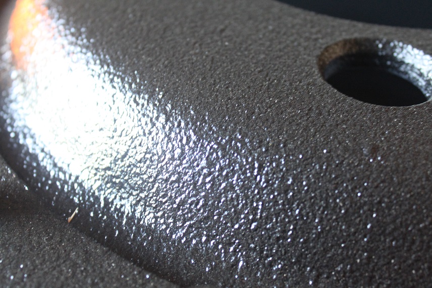

Шишигин писал(а):Raptor это конечно хорошая штука, но вот как грязь вымывать из него-вопрос... Мне кажется он больше для днища и тд.
На самом деле очень хорошо моется)у меня на уазе бампера им покрыты.В инструкции указано что именно для кузовов пикапов и грузовиков :D

Хорошая штука раптор, у меня на паджере крыша им покрашена, моется нормально

На века делаете :) Хороший рецепт. Возьму на заметку, когда свою новую машину стану облагораживать.
А преобразователем ржавчины еще не поливаете перед грунтом?

Deos писал(а):На века делаете :) Хороший рецепт. Возьму на заметку, когда свою новую машину стану облагораживать.
Стараюсь :D Преобразователь обязательно перед грунтом.Использую "Цинкарь",он самый ядреный.Только главное его полностью смыть после высыхания растворителями и хоз.мылом,иначе постепенно весь металл сожрет :?

danil3901 писал(а):Дима раптор ,грунт здесь и брали (http://www.sibcolor.ru/catalogue.php?mid=24&pid=992) и если всю машину им красить то можно его коллеровать?
Не брал у себя в Туле,у нас специализированный магаз есть по продукции U-Pol.Можно коллеровать.Я тоже собираюсь весь газон им красить 8)

Вчера одевал диски на резину ки-126.Проклял все.резина реально дубовая и совсем не прожимается.можно не качать совсем :?
