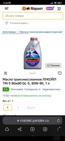

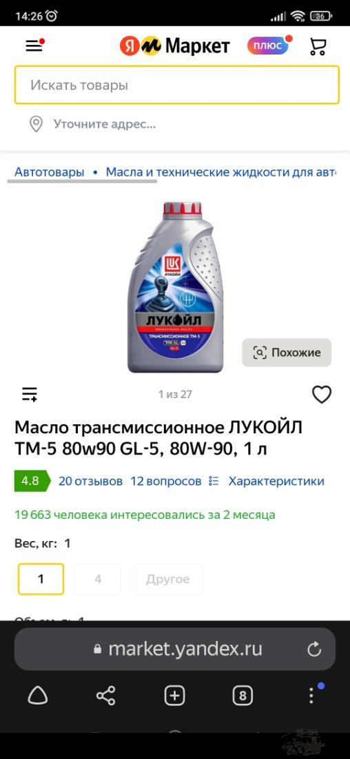

tuk,я до запятых не докапывался,но ошибка в пять порядков,это очень много.С маслом экспериментировал и по конкретным редукторам.Допустим такой лукойл

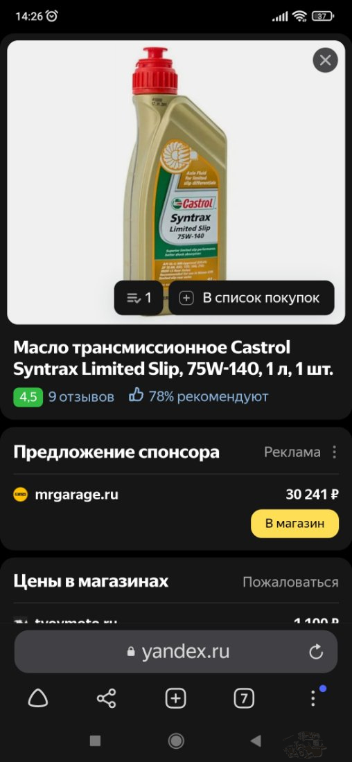

в редукторе МАЗ 4370 ходит 60 тыс.После слива масло выглядит как на фото выше,хотя я не думаю,что в редукторе Мерседеса есть латунь,но в МАЗе она есть и ее много в масле ,в виде латунной пудры,металлической стружки не наблюдаю.Вот такой Кастрол
В этом же редукторе ходит больше 300 тыс.Правда самолично ездил только до 250 тыс.После слива масло на вид новое,металлической стружки нет,латунной пудры тоже нет.Если исходить из реалий газ 66,для него достаточно лукойловской ТМ 5 и ресурс этого масла в 66 будет не меньше 100 тыс,из-за полностью стального редуктора и не великих нагрузок на оный.Ресурс Кастрола можно смело оценивать в полмиллиона.Так,что отработка высококлассной трансмиссии для 66 это манна небесная,за почти бесплатно или бесплатно и зимой это масло не мёрзнет.
