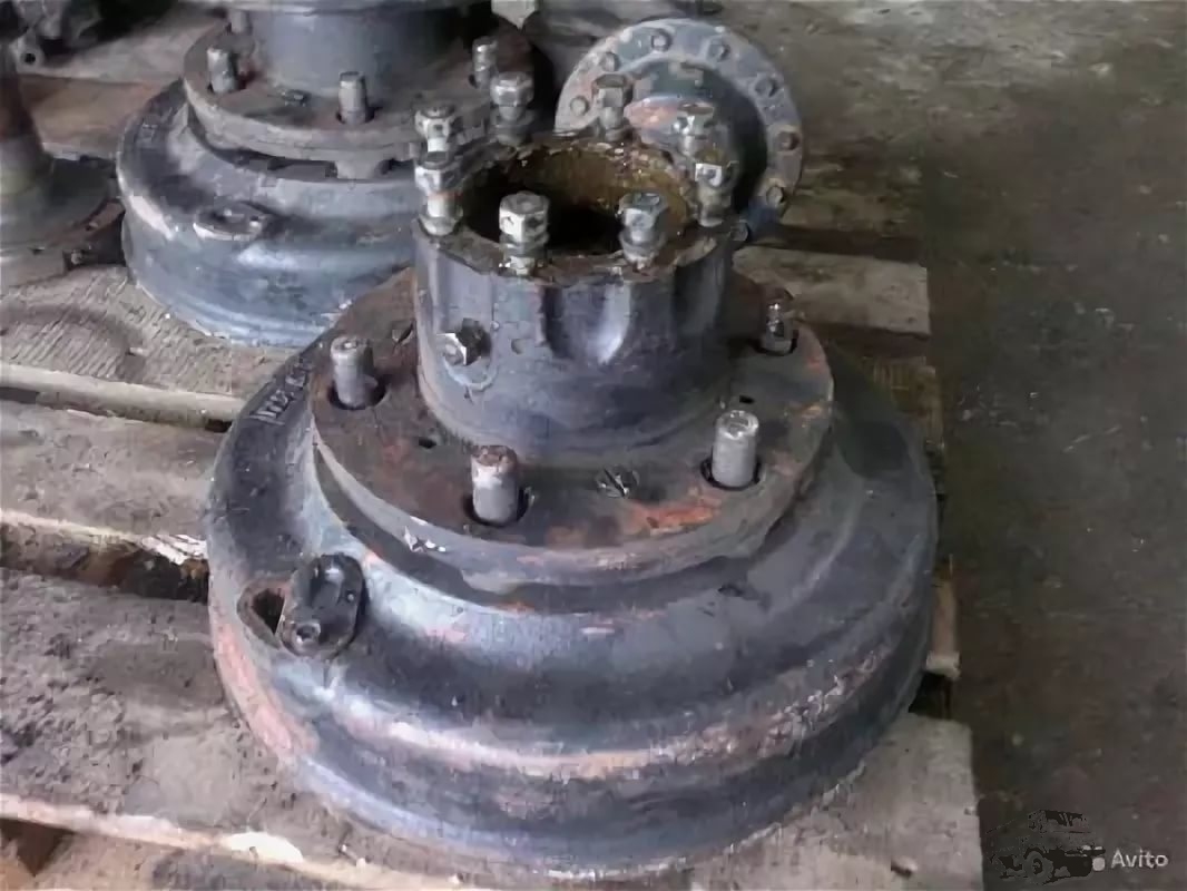

Ребят,а тормозной барабан(или диск) от 66-го к 157-му не подходит?
Благодарил (а): 267 раз
Поблагодарили: 264 раза
зил 157
sergej писал(а):[post]383658[/post] Ребят,а тормозной барабан(или диск) от 66-го к 157-му не подходит?
подходит,даже подтачивать ничего не надо,прямо даже по шпилькам колесным.

зил 157
Сообщение TIGER 74 »
По-моему тормозной барабан от 66-го на 157-ой не подойдёт, как то их держал в руках, по конфигурации показалось разные, чуть позже в гараже буду специально посмотрю, померю.
