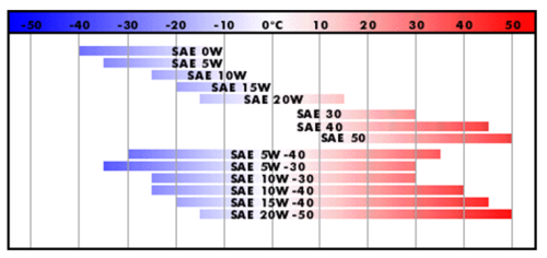

вообще собираюсь ездить в основном в теплое время года поэтому я и думаю погуще. Кстати что значит 20w50, 20 вязкость а про вторую (50) не совсем понятно объясните пожалуйста
- Утюг-77
- Сообщения: 1156
Re: Заправочные жидкости: тип, марки, объемы.
Второе значение указывает на высокотемпературную составляющую при которой обеспечивается расчётная вязкость.
Условно, это температура среды в которой будет эксплуатироваться агрегат.
Взято здесь
Взято здесь
