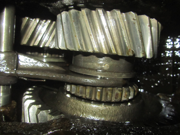

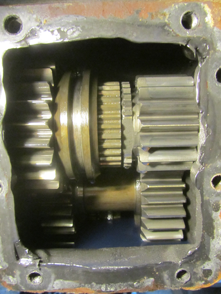

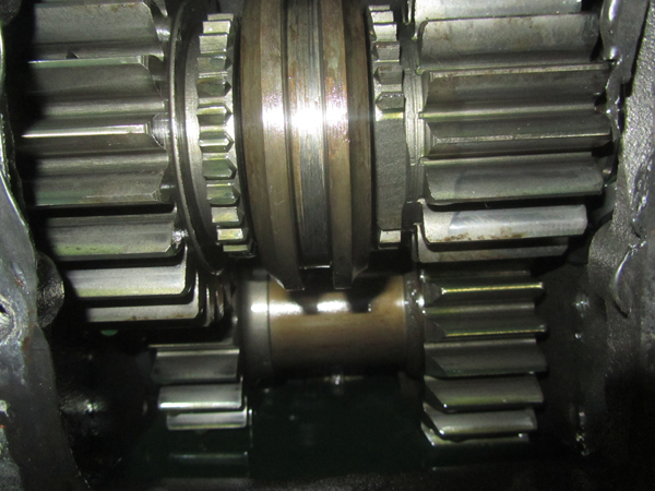

Вот, собственно, устройство Садковской раздатки. На первичном вале свободно вращаются шестерни постоянного зацепления прямой и пониженной передач. Переключение происходит засчет передвижения муфты. На 1 фото включена нейтраль; на 2 фото - передача. Муфта скользит по шлицам перевичного вала. Различия с РК-66 налицо.
Износ не обнаружен. Но... буду ставить БТРовскую. Пока начну с установки стояночного тормоза на КПП от ЗиЛ-130. Для этого придется перенести назад на 200мм одну из поперечин рамы. Потом можно будет убрать еще две поперечины, на которые крепятся РК и кабина. Если снести все сразу, то рама разползется.

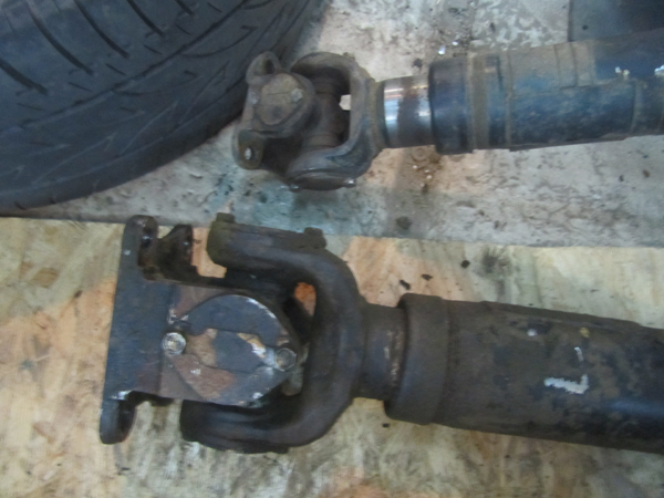

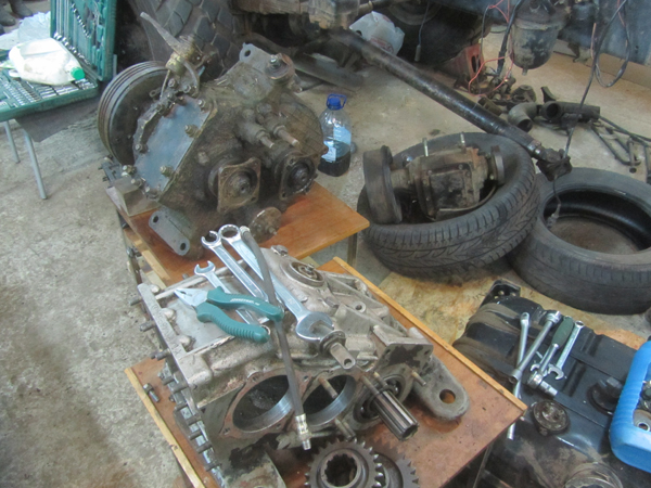

Вот, собственно, в прямом смысле нарыли раздатку ЗиЛ-131 :D На фотках видно устройство, внешний вид в сравнении с БТР и Садко. Карданы задние от Садко и 131.

сергей ну и какую раздатку будите ставить на газон?
Странник
Сообщения: 2100
Откуда: Москва, ЮЗАО
Re: ГАЗ-33081 "Садко".
Сообщение Странник »
Мне фактически не важен выход вала на заднюю лебедку. Поэтому устроил бы любой вариант. В 131 включение переднего моста только пневмо, а переключение передач происходит путем одновременного перемещения двух штоков в обратных направлениях. Такое мудреное управление не могу считать удачным и надежным. Шестерни 131 косозубые - это снижает шум и уменьшает износ. Но переключение производится муфтами с маленькими зубчиками - они уже сильно покрошены в имеющейся РК, что тоже наводит на размышления. Ну, и чугунивый корпус с литым лючком весит просто офигеть...
Для окончательного решения необходимо изучить возможность переворота редуктора в переднем мосту. Если это по каким-либо причинам не удастся сделать хорошо, то - однозначно ставлю РК БТР-70. Все же БТР - самая легкая и надежная конструкция из имеющихся у меня. А запчасти, так иметь еще одну прозапас и все... Чтобы в ней что-то сломать, очень надо постараться: даже новобранцам не удается, хотя на шестернях видны следы от попыток переключиться на ходу на пониженную. Что уж говорить, если они даже лебедку на ходу включают, пока мотор не заглохнет и траверсы на лебедке в узел... Так, опять же, ничего в РК не ломает. Меня парит только отсутствие стояночного тормоза. Можно, конечно, сделать на него привод от КОМ, но это варварство... А на КПП в моем случае не получается установить ручник из-за подвески кабины.

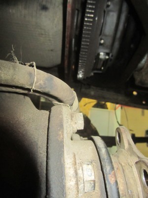

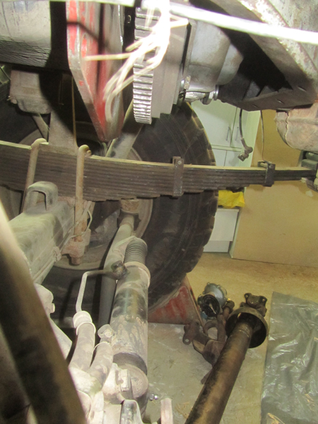

Да, видел на чулке БРДМ. А у Садко, куда ни глянь, оригинальные решения. Если б все было так легко, уж давно б ездил... Да еще и с Садковской главной парой может оказаться не все просто - может, упрется там куда... Очень надеюсь, но с утверждениями не тороплюсь.
По кардану не сильно беспокоит, т.к. на стык кардана и фланца моста приходится уже переходная плита, т.е. весь мотор впереди моста. И до плиты по высоте много места. Надо только отбойники хода моста перенести ниже, чтобы сохранить оригинальный ход. А то вот так бывает:

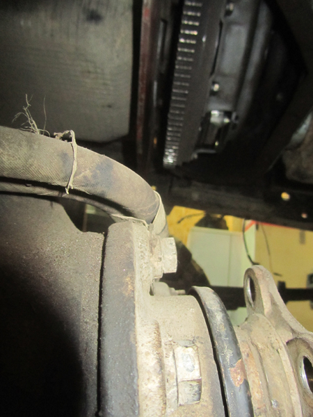

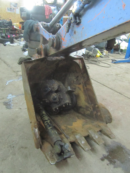

Так выглядит расположение моста относительно силового агрегата:
