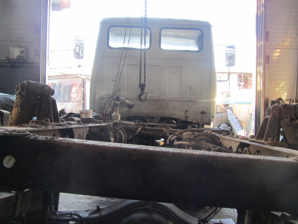

Кстати, кто говорил, что рама на Садко не крутится? Борт сняли - и еще как крутится.

В процессе строительства ОДНООБЪЕМНИК на базе ТА-3760...
Вот тут высказывался уже: viewtopic.php?f=51&t=11290
Авто на базе ГАЗ 53а.
ДВС 240
мосты газ 66
из планируемого в "жилом боксе" конечно же ВСЕ условия для комфортного проживания моей семьи! А именно: Спальня-гостинная, кухня, душ-туалет.Всякие шкафчики и полочки перечислять думаю не стоит. Авто планируется использоваться на 50% вне зоны покрытия асфальтовых дорог. Посему полный привод необходим как воздух! Помимо всего прочего автономностью не стоит пренебрегать! Запас воды, "тепла" и других полезностей только приветствуется! Над сим и думаю...
КАК сочленить мосты с двс д-240 и кпп 131-го?
какие ГП вставлять в мосты, что бы не превратить моего "Фердинанда" в тошноМобиль?
Какую систему отопления использовать, что бы не поморозить себя и близких?
вентиляция? как и куда?
КОМ и гидро мотор... что предпочтительней?
Гидроцилиндры в борта... от чего?
Подача и подогрев воды... душ и кухня.
пропан... где разместить что бы зимой не испытывать проблем с запуском обогревателя?
вопросов много!
и начать я думаю с рамы и с того, что на нее "вешается"...
