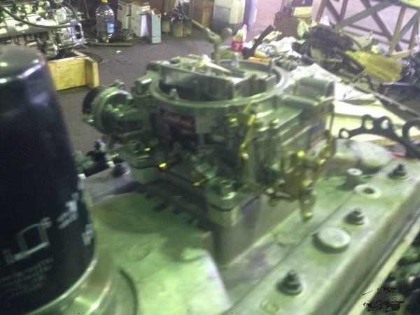

Если переходник на карб, то да, нужен. Тот, который на картинках, отфрезеровал до 1см в толщину.

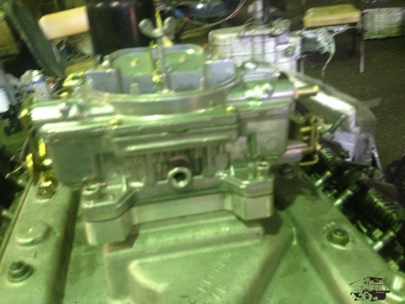

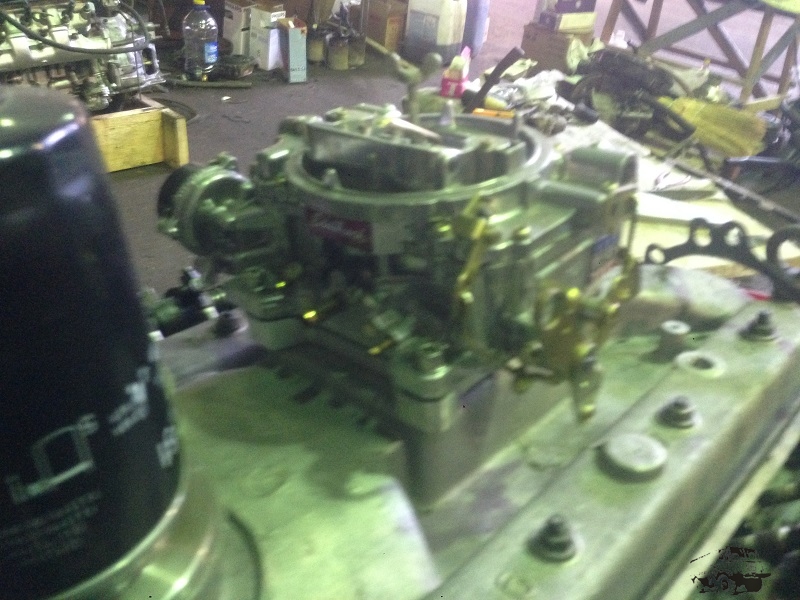

Фотку в разобранном виде не нашел ,снял вот такую
