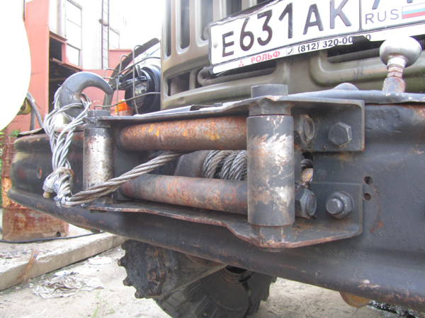

Слушайте, а здесь засада притаилась!
Посмотрите на фото, трос то ходит непосредственно по ребру вертикального ролика, может быть беда.
Сообщения: 6930
Re: чертеж роликов
Сообщение Домье. »
Там все нормально , торос немного подымается так что работает почти только верхний ролик. Бокового натяга нет никакого .Эти ролика под два троса(второй еще не поставлен и пойдет вниз) они фиксируют правильное положение троса в туннели в машине

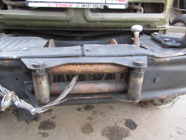

Вот такая конструкция на ЗиЛ-131 Водафона. Это доработанные 131-е губки. Вертикальные ролики сделаны из мазовских поршневых пальцев - ну, что было под-рукой. Испытания прошли: лопнул трос и оборвало кардан :D
андрейка
Сообщения: 161
Откуда: г Советский ХМАО-Югра
Re: чертеж роликов
Сообщение андрейка »
А вертикальные ролики как закреплены ,болты чтоли стоят и как смазываются?
